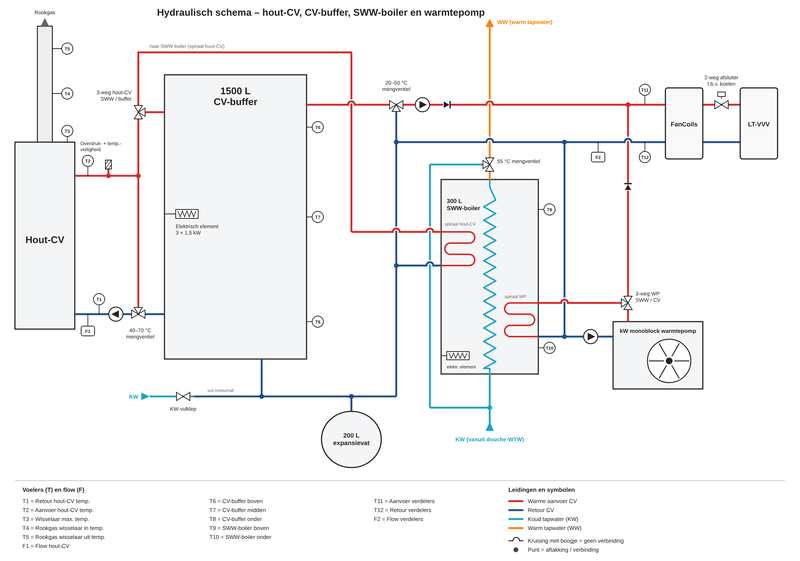

Het hoort misschien niet helemaal hier maar ik heb mijn handschets van de plannen omgezet met Claud naar een redelijk duidelijk schema.
ChatGPT en Gemeni verzonnen er vanalles bij maar dit lijkt wel mooi te werken.
Mensen die feedback hebben bij het idee?
Geheel gaat aan gestuurd worden met ESPhome of een plc

Daan_96 schreef op donderdag 8 oktober 2026 @ 11:24:
  • Veel te ingewikkeld.
  • Houtstook stinkt en vervuilt ontzettend. Dus dat wil je sowieso al niet.
  • Waarom al die elektrische elementen?
  • Die spiralen in je SWW-vat (wat in jouw geval een hygieneboiler is) zitten boven elkaar. Als je die dus met je Hout-CV gaat verwarmen is de capaciteit lager, want onderin blijft het water koud.
  • Dat je overweegt dit te gaan besturen met ESPhome zegt ook al veel. Hoe ga je al die inputs (en vooral) outputs daarop aansluiten? PLC is de enige optie als je ook betrouwbaarheid etc meeneemt.
  • Als jij er ooit niet meer toe in staat bent vinden je nabestaanden (of de volgende bewoners van je woning) nooit meer een installateur die dit wil onderhouden. Dan kunnen ze alsnog de hele bende er weer uit slopen.
  • Wat is er mis met een standaard WP dat je dit hele circus wilt gaan bouwen?
  • Je hebt maar liefst vier mengkleppen, twee terugslagkleppen en nog drie pompen nodig...
  • Had ik al gezegd dat het veel te complex is? Regel 1 t/m 10 bij verwarmingssystemen is KISS!
