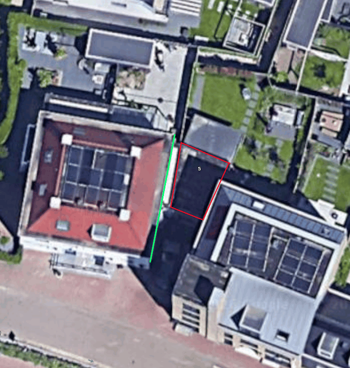

Ter verduidelijking een foto van de situatie hieronder. Rood omlijnd is de garage en de groene lijn is de buitenmuur van de buren, waar overigens geen ramen in zitten. Denk je dan inderdaad dat de Blackbird niet voldoet i.c.m. dat veel van het geluid omhoog zal zijn gericht?
De Vaillant stond eerst ook wel hoog op m'n lijstje, maar dan eigenlijk de plus 75/8.1 die volgens mij beter aansluit qua vermogen. Maar als ik daar 20K voor moet gaan betalen, dan gaat het mij veel te ver. Dan is de Daikin volgens mij ook een goede en stillere optie voor een lager bedrag (en dus 3 fase).
Zou je zelf 3-fase als een voordeel zien, los van het nadeel van een hoger minimum vermogen?

  • mar-10
  • Laatst online: 28-11 20:08
Driefase is mooier in de zin van het verbruik over drie fases uitsmeren. Maar het grootste deel van het jaar heb je daar amper last van. Tijdens SWW-bedrijf kun je 9 kW warmteproductie met COP 3 over drie fases uitsmeren: 1 kW ofwel 4,3 A. Op 1 fase is 9 kW warmteproductie al op het randje, want 3 kw / 13 A. Zo'n warmtepomp levert bij -10 echt geen 9 kW meer.
Een driefase-warmtepomp heeft al gauw een minimumvermogen van 5 kW warmteproductie bij A7W35. Je hebt vloerverwarming, dus je kan het waarschijnlijk wel kwijt.
Ik zie nog een "torentje" op het dak. Of is dat qua leidingwerk niet te doen?

RBJansen schreef op woensdag 7 oktober 2026 @ 10:08:
Kan je de warmtepomp niet hier (geel) neerzetten?
Afbeeldingslocatie: https://tweakers.net/i/2t30HzJJXKDJ2ILYTZ5zrcwJ1lM=/x800/filters:strip_icc():strip_exif()/f/image/dFqTfpGZ4NxxjPjLmbrmrz7K.jpg?f=fotoalbum_large
Daar staat ie (denk ik?) ook uit het zicht en voldoe je met bijv. een Vaillant of Mitsubishi waarschijnlijk netjes aan alle regels.

@SebastiaanPs nee dat gaat 'm niet worden. Het dak achter onze garage is het dak van een overkapping in de tuin. Dus dan zou de warmtepomp midden in de tuin komen te staan. Op het dak van de garage is daarom wel de meest gewenste plaats. Met bijvoorbeeld een Vaillant plus of de Daikin verwacht ik dat het wel moet gaan lukken met de geluidseisen.
