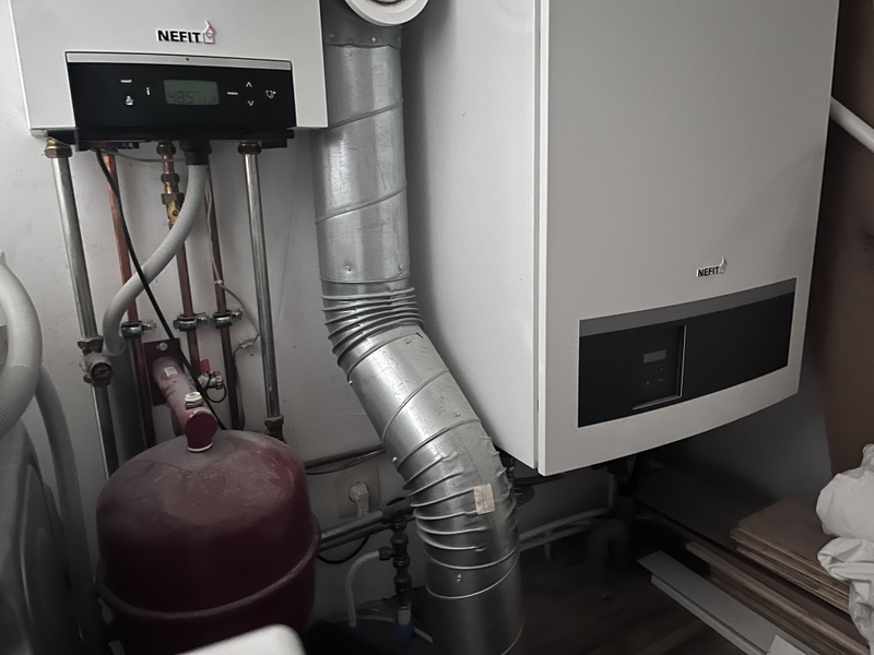

MarkusFTW schreef op woensdag 16 september 2026 @ 19:46:
Dank voor je reactie. Enig idee hoeveel gas hij in onze situatie ongeveer zal besparen?
Laten hangen hangt af van 2 zaken:
- hij neemt vrij veel ruimte in, ruimte die in de CV ruimte erg beperkt is. Is een ruimte van ongeveer 2 breed, 3,5 lang, rechte wanden van 60 cm en 2.1 meter, schuine dakwand ertussen. Momenteel ook de enige plek voor de wasmachine vanwege water en afvoer. En de luchtafvoerbuis zit geniaal geplaatst op 30 cm van de hoge wand, ongeveer 90 cm van de achterkant van de ruimte (en is daarmee ook een complicerende factor voor bv een buffervat plaatsen naast de huidige wtw unit)
- hij is dus al 12 jaar oud. Geen idee van de levensduur. Als hij nu meedraait en over een aantal jaar kapot gaat, geeft dat extra verwijderingswerk neem ik aan?
Afbeeldingslocatie: https://tweakers.net/i/4VwJKq9NqRq3vXDzkEDHr4yxssw=/800x/filters:strip_icc():strip_exif()/f/image/tZ8IkVCB08Oi505UDTsVZmi8.jpg?f=fotoalbum_large
Afbeeldingslocatie: https://tweakers.net/i/BU0QJvHg-gA8lqYPIQ0HpR6CFJk=/800x/filters:strip_icc():strip_exif()/f/image/EbAgrikUGu46RIDuUxHHdTWg.jpg?f=fotoalbum_largeOmdat fotos toch meer zeggen dan een omschrijving
  • _JGC_
@MarkusFTW Het ding doet 1.6KW maximaal, dus ik zou gewoon je gasverbruik door de Koevlaas formule duwen en 1.6KW optellen, dan zit je gewoon safe.
Zat er overigens naast, deze is 1.6KW ipv 1.4KW en gebruikt R134A, datzelfde spul dat in 20 jaar oude auto's gebruikt wordt.
Ik heb de ecolution Solo nog overwogen als goedkope ventilatiewarmtepomp, de combi met 50 liter vat is heel erg lomp en je zit dan al snel met de minimale hoogte omdat je eronder ruimte moet maken voor de leidingen.
Ik zou er fijn een simpele Orcon, Itho of Duco box voor in de plaats zetten en de ruimte anders benutten. Deze units zijn ook alles behalve stil, willen nog wel eens trillingen verspreiden door je huis.

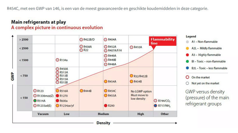

cool! ik ga ze er zeker naar vragen dan ;) Zie ik nu goed dat R454C vooral een voordeel heeft tov Propaan in hoe brandbaar/ontvlambaar het is?
Afbeeldingslocatie: https://tweakers.net/i/fECmagoYPfO0avNKTqO0IZeEopg=/800x/filters:strip_exif()/f/image/s3UZWYaImRm7TYWOyHFBJeqV.png?f=fotoalbum_large
https://www.atlascopco.co...rticles/r454c-refrigerant

Het enige voordeel is de lage gwp, het is weer zo’n blend die zeotropisch is.
Bestaat uit:
* 21,5% R32
* 78,5% R1234yf
* GWP ≈ 148
* Veiligheidsklasse A2L (licht ontvlambaar)
R1234yf kennen we uit de auto airco als opvolger van R134a en een scheut R32 om thermodynamisch de temp/druk wat op te krikken.

Technician- schreef op dinsdag 29 september 2026 @ 18:31:
Bestaat uit:
* 21,5% R32
* 78,5% R1234yf
* GWP ≈ 148
R1234yf kennen we uit de auto airco als opvolger van R134a en een scheut R290 om thermodynamisch de temp/druk wat op te krikken.
maar dat is toch geen voordeel.tov R32 waar we al op GWP van 3 zaten?
sorry: R290 (propaan) bedoelde ik

R32 heeft een gwp van 675.
en een zeotroop (met grote glide als R454C )heeft als nadeel, dat als je een lekkage in de gasfase heb je eigenlijk het systeem moet leegmaken, koudemiddel afvoeren en opnieuw vullen met nieuw koudemiddel na reparatie lek. Anders kan de samenstelling teveel gaan afwijken.
[ Voor 5% gewijzigd door insomniac op 29-09-2026 18:42 ]

Fr33z schreef op dinsdag 29 september 2026 @ 18:35:
Volgensmij is een voordeel tov r32 dat het 75 graden aanvoertemp kan halen. Daarnaast is het voordeel tov r290 dat het zonder aanvullende veiligheidsmaatregelen als split gebruikt kan worden.
Het is een alternatief om toch spilt te kunnen toepassen omdat R32 niet meer mag.
De vlambaarheid is veel lager dan R290 wat heel snel ontvlamt (A3) integenstelling tot R32 en R454C (A2L).
Dat krijg je bij een lekkage en dan nis brander erbij al nauwelijks aan het fikken.
Dus R290 mag alleen buiten blijven -> monobloc.
R454C mag gewoon nog als split na 2027. En kan flinke vermogens (dus kg koudemiddel) bevatten binnen.
[ Voor 36% gewijzigd door Technician- op 29-09-2026 21:00 ]
