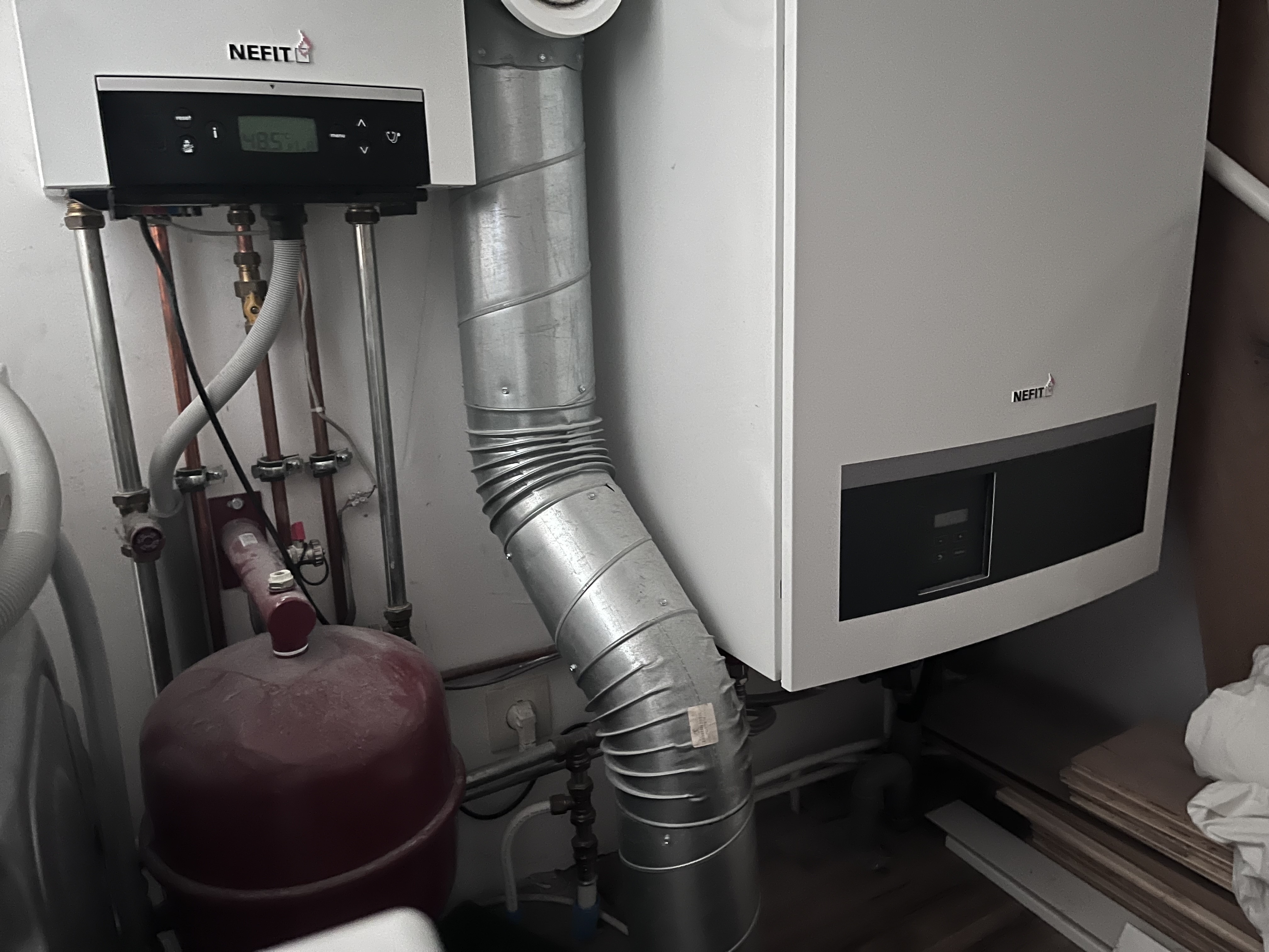

De CV ruimte heeft ongeveer de volgende dimensies:
een ruimte van ongeveer 2 breed, 3,5 lang, rechte wanden van 60 cm en 2.1 meter, schuine dakwand ertussen. Momenteel ook de enige plek voor de wasmachine vanwege water en afvoer. En de luchtafvoerbuis zit geniaal geplaatst op 30 cm van de hoge wand, ongeveer 90 cm van de achterkant van de ruimte (en is daarmee ook een complicerende factor voor bv een buffervat plaatsen naast de huidige wtw unit)
:no_upscale():strip_icc():strip_exif()/f/image/tZ8IkVCB08Oi505UDTsVZmi8.jpg?f=user_large)
:strip_exif()/f/image/EbAgrikUGu46RIDuUxHHdTWg.jpg?f=fotoalbum_large)
