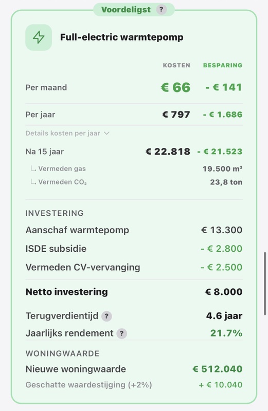

Check even https://warmtepompofgas.nl. Als je jouw gegevens (gasverbruik 1300 m3, ketel resterende levensduur 0 jaar, standaard tarieven) invult, dan komt full electric er duidelijk het goedkoopst uit.

SebastiaanPs schreef op donderdag 17 september 2026 @ 22:39:
Ik vind dit ook niet zo complex.
Je hebt grofweg 3 opties: full electric, hybride of op gas blijven.
Een paar opmerkingen:
- bij full electric zou ik het vermogen van de ventilatie warmtepomp niet meetellen en bijvoorbeeld met 1300 m3 gasverbruik rekenen, zoals eerder gesuggereerd. Dan zit je niet vast aan dat apparaat, als ie een keer kapot gaat.
- boiler eventueel 200 liter en dan wat heter, als 300 liter niet past
- zoneregeling eraf halen kost geen geld, eventueel een simpele thermostaat kost heel weinig geld
- een paar Jagas op marktplaats scoren voor de ruimtes die je iets warmer wil hebben is ook niet duur. Kan je mooi zelf boosten met stille fans, zie Het grote HeatMeister smart home radiatorbooster-topic #2
Is dit een grap?? €2500 van je investering aftrekker omdat je geen nieuwe cv hoeft te kopen?? Hahahahaha
En voor een boiler van 300 liter zit je al voor warm water al op zn €40 per maand als je elke dag zn 150 liter warm water gebruikt
  • Ronald
  • Laatst online: 08:09
rosiertje schreef op vrijdag 18 september 2026 @ 21:27:
De meerkosten van het warmtepomp systeem zijn €8000, dat klopt zeker wel.
Dat is het bedrag wat je t.o.v de investering in de cv moet goedmaken
Die website is een grap toch? Volgens mij geeft die bij elke invoer weer dat van het gas af aan het voordeligste is....
  • Ronald
@President kom eens met het scenario waar het niet klopt dan?
1300m3 is geen gering verbruik, tel daarbij de jaarlijkse netbeheerkosten op en als je dan ook nu de ketel moet vervangen mag je de vermijding daarvan gerust meetellen in de besparing.
Hybride valt vooral tegen in de berekening omdat er een servicecontract wordt meegerekend, bij cv+wp betaal je dan dubbel. Servicecontract op een warmtepomp is je reinste onzin. Werkschakelaar omzetten en blaadjes uit de buitenunit vissen... verder investeer je in 2 apparaten, voor de prijs van een CV ketel kan je een leuk RVS boilervat kopen.
Als je lagere verbruiken invult wordt de terugverdientijd vanzelf langer.

President schreef op vrijdag 18 september 2026 @ 22:23:
Ik verwacht op Tweakers wel een wat meer inhoudelijke reactie dan dit soort losse flodders. Bekijk de berekening en geef aan wat jij denkt dat er niet klopt, zou ik zeggen.
WP: Mitsubishi Electric SUZ-SWM80VA2 + ERSD-VM2D. PV 3330 Wp. Huis 1931, gasloos sinds jan '24.
Misschien heeft hij gewoon gelijk :)
Als ik mijn situatie laat doorrekenen komt het netjes overeen met hoe ik het zelf berekend heb. Sterker nog - beter dan dat ik het zelf deed omdat hij ook rekening houdt met inflatie/rente, woningwaardestijging en geleidelijke afname in efficiency van de pomp.

Ronald schreef op vrijdag 18 september 2026 @ 22:37:
Her scenario is ten eerste al erg onvolledig. Er wordt gewoon uitgegaan van 9700 euro aan kosten voor de warmtepomp, waarbij er niet eens duidelijk is of er bijvoorbeeld vloerverwarming is en of het huis überhaupt geschikt is voor lage temperatuur verwarming, of de installatie bijvoorbeeld gebruikt moet worden voor het vullen van een bad.. volgens mij toch wel financieel gezien behoorlijk belangrijke onderdelen... Ook wordt er dan maar vanuit gegaan dat je direct je hele gas aansluiting weg doet, wat voor huishouden ook weer diverse kosten met zich meenemen, zoals bijvoorbeeld een keuken aanpassing.
Maar, uitgaande van 600 kuub gas op jaarbasis
Kosten met gas: 1300 per jaar - 13.000 in 10 jaar + aanschaf nieuwe cv = 16.000
Kosten met warmtepomp: 450 per jaar - 4.500 in 10 jaar + aanschaf nieuwe warmtepomp is 13.500
Ik moet toegeven dat de berekening zo wel interessant lijk.. maar als je de gas aansluiting niet zou weghalen dan zou de kosten van gas ineens met 500 euro per maand dalen, wat een daling in 10 jaar van 5.000 betekent wat de warmtepomp ineens financieel minder aantrekkelijk maakt.

President schreef op zaterdag 19 september 2026 @ 06:22:
Dat is op zich een valide punt. Er staat “investeringskosten”, je moet dan zelf bedenken of er ook extra kosten zijn voor aanpassingen aan het afgiftesysteem zoals de vloerverwarmingsverdeler vervangen. En om van het gas af te gaan zijn er eventueel ook kosten voor bijv. een inductiekookplaat. Dat wordt op berekenhet.nl wel meegenomen. Misschien beide tips melden via de link bovenaan voor vragen/opmerkingen?
Overall vind ik het wel de beste calculator en het meest volledig. Na 15 jaar wordt het voordeel van full electric nog een stuk groter.

SebastiaanPs schreef op zaterdag 19 september 2026 @ 07:45:
O, mee eens dat we sowieso over moeten gaan en dat het financieel aantrekkelijk kan zijn!
Als een warmtepomp dezelfde ruimte in nam als de cv was ik ook al lang overgegaan. Maar anders dan op de dakkapellen (die niet gebouwd zijn op het gewicht en dus ook niet goed toegankelijk zijn) houdt het hier helaas op bij een tussenwoning (ook ivm geluid).

De website zegt:
600 kuub gas komt neer op € 1405,- op jaarbasis.
Maar feitelijk kost 600 kuub gas maar 600 x 1,54 = € 924,-
De website rekent dus met het weghalen van de gasaansluiting. Het is niet dat ze standaard dan ook maar voor elektrisch de kosten voor het omzetten van 1 fase naar 3 fase erbij rekenen...
  • _JGC_
  • Laatst online: 09:00
3 fasen is een paar honderd euro. Ik heb 'm ook staan voor december, ga morgen de krachtgroep voor de inductieplaat alvast aanleggen en de kast iets aanpassen (ik heb een 4 polige hoofdschakelaar maar alles hangt nu rechtstreeks aan L1)
Gas weghalen is gratis.
Overigens is 3 fase geen eis voor een warmtepomp en ook niet voor elektrisch koken. Een warmtepomp neemt maar weinig stroom (maar wel de hele dag continu als het koud is) en een kookplaat kan je powermanagement op instellen.
  • dunklefaser
  • Laatst online: 28-11 21:07
dunklefaser
Point Of KnowReturn
@President Op jouw aparte manier van rekenen wil ik niet verder ingaan.
Bij wat hierboven door @_JGC_ aan uitleg wordt gegeven is bijna niets toe te voegen,
behalve dat er een heel topic over het gratis weghalen van de gasaansluiting bestaat.
De laatste kuub's gas zijn trouwens de duurste, bijvoorbeeld bij een gasaansluiting alleen voor koken.
