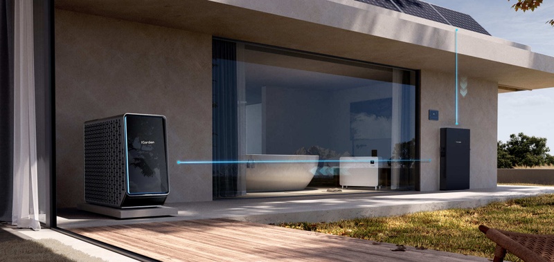

Hebben jullie wel eens gehoord van Igarden warmtepompen?
Een product van fabrikant Fairland.
Dacht eerst weer zun budget ding,
Maar de specs zijn wel oké eigenlijk:
iGarden / Fairland iGXC11T – R290 – 11 kW – 3×400 V
Bron: Heat Pump KEYMARK
KEYMARK registratie: 011-1W1245
Certificering: DIN CERTCO
Testlaboratorium: TÜV Rheinland Guangdong
PRESTATIES EN14825
W35 – lage temperatuur:
A+12/W35: 3,53 kW – COP 9,73
A+7/W35: 3,61 kW – COP 6,93
A+2/W35: 5,56 kW – COP 5,03
A−7/W35: 9,45 kW – COP 3,13
A−10/W35: 9,94 kW – COP 2,58
SCOP W35: 5,19
Seizoensrendement ηs: 205%
Prated: 10,69 kW
W55 – medium temperatuur:
A+12/W55: 3,47 kW – COP 7,64
A+7/W55: 3,42 kW – COP 5,15
A+2/W55: 5,47 kW – COP 3,76
A−7/W55: 8,48 kW – COP 2,39
A−10/W55: 9,12 kW – COP 2,03
SCOP W55: 3,91
Seizoensrendement ηs: 154%
Prated: 9,60 kW
Let op: bovenstaande vermogens en COP’s zijn EN14825-deellastmeetpunten. De genoemde vermogens zijn dus niet automatisch het maximale beschikbare vermogen van de warmtepomp bij die buitentemperatuur.
OVERIGE GEGEVENS
Koudemiddel: R290
Koudemiddelinhoud: 1,3 kg
Voeding: 3×400 V / 50 Hz
Maximale watertemperatuur: 75 °C
Bivalentietemperatuur: −7 °C
TOL volgens EN14825: −10 °C
Stand-by/off/thermostat-off verbruik: 19 W
GELUID
KEYMARK geluidsvermogen volgens EN12102-1:
Low-temperature bedrijf: LWA 51 dB(A)
Medium-temperature bedrijf: LWA 61 dB(A)*
Het uiterlijk is dan wel weer heel Chinees met led lampjes en glas erin:
https://www.fairland.com.cn/product/ATW-heat-pump.html
[ Voor 5% gewijzigd door Technician- op 11-09-2026 18:01 ]
Adviseur FixClima
  • Technician-
  • Laatst online: 21:54
Technician-
Niemand een mening?
Even lekker afbranden of wat positieve zaken zien?
Afbeeldingslocatie: https://tweakers.net/i/LfOeTrEQjJJf8H5aSEOXgvPumm0=/800x/filters:strip_icc():strip_exif()/f/image/VUX0i3J4rsPuiYvcW9AoMcXb.jpg?f=fotoalbum_large
Afbeeldingslocatie: https://tweakers.net/i/82_5mg4J8XWbLN1t9zSi32NznZU=/800x/filters:strip_icc():strip_exif()/f/image/ucqhpPAqso5cfjNpf7KmmcEm.jpg?f=fotoalbum_large
Wat ik al had uitgezocht, het is een echte monosplit met alle aansluitingen op het buitendeel.
[ Voor 20% gewijzigd door Technician- op 12-09-2026 09:40 ]

Ben benieuwd, kan zo snel de afmetingen niet vinden op de website.
  • Technician-
Technician-
BarryH schreef op zaterdag 12 september 2026 @ 11:30:
De 8 kW:
B × D × H: 1.170 × 450 × 895 mm
Dus ongeveer 117 cm breed × 45 cm diep × 90 cm hoog.
De 11 kW is een stuk hoger 1,4m

Monosplit; dat is een contradictio in terminis ;-).
De kwaliteit van een WP is vooral de sturing. Kan die correct een stooklijn volgen? Kan die langzaamaan naar zijn setpunt of op vol vermogen, en hoe diep kan ze moduleren en wat zijn integratie opties?

Quatt heeft er een NLse concurrent bij las ik, geinig ding om te zien. Maar max 4kW (3,7 -7/W35).
https://www.whspr.net/ 50,8 dB(A) schijnt het vollast geluidsvermogen te zijn.

Dat is gaaf.
Eindelijk een behuizing zoals veel in de USA gebruikt wordt. Vindt ik het mooiste. Waarschijnlijk ook praktischer met ventilator en warmte wisselaar.
Gave kleurstelling maakt hem direct een beetje onzichtbaar.
Als ik even zit te lezen op de side dan krijg ik het gevoel dat hier zeer goed overnagedacht is. Op alle fronten.

Afbeeldingslocatie: https://tweakers.net/i/JKcTcGd9_ECYUOPBte89Md7mNsw=/800x/filters:strip_exif()/f/image/xTcB2dROLMLztTH0LcKUUldH.webp?f=fotoalbum_large
Ploatje

Alleen jammer dat ze heel erg misleiden... Ja 50,8 dB is laag... maar dat betekend niet dat je zonder geluidsberekening kan... En op de erfgrens kan ook niet. Beide staan in de brochure.
Probeer maar in geluidslabel.com met de Bosch Compress 5800i 4OR (51dB max)

Doet met een beetje denken aan R2D2 😂
