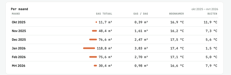

Afgelopen winter hebben we vooral op de koudere dagen gestookt. Als ik mijn gasverbruik terugkijk, zit het meeste verbruik rond de koude periodes in januari en februari (sneeuw etc.).
Ik heb wat data uit Home Assistant laten analyseren, op maandniveau geeft dat deze tabel:

Ik maak me zorgen over of het historisch gasverbruik representatief is voor hoe een warmtepomp werkt.
Als ik zo bot mag zijn: Ik geloof er echt heel weinig van dat een 1956 woning überhaupt naar 2,5-3kW warmtevraag bij -10 gebracht kan worden... 4-4,5 is met heel veel werk misschien haalbaar... maar dan zit je op kosten die je niet economisch kan verantwoorden.
Daar kan ik me helemaal in vinden. Ik snap ook dat de berekening van gasweg.nl erg rooskleurig is, omdat wij weinig gestookt hebben.
Quatt geeft volgens mij aan dat de single een 7 kW-unit is, dus volgens hen is er genoeg speling als we toch meer nodig hebben. Op andere plekken lees ik echter dat de single 4,5 kW is. Als dat klopt, kan het in de toekomst bij all-electric wel krap worden.
Van de vorige bewoners (man met 2 kinderen) kunnen we weinig verbruiksgegevens vinden. Het enige richtgetal dat ik vanochtend nog heb teruggevonden is 1100 m³ per jaar. We zijn in de winter van '24/'25 een paar keer komen kijken en toen werd bijna elke ruimte verwarmd. Als ik dat invul op gasweg.nl, kom ik op dit advies:
- Aanbevolen warmtepomp (all-electric): 6 kW
- Schatting warmtevraag: 5,3 kW
- Gasverbruik: 1100 m³
- Met minimaal 10 fanboosters geïnstalleerd
Omdat een warmtepomp het beste werkt op een constante temperatuur, denk ik dat deze berekening een realistischer beeld geeft van de warmtevraag dan ons eigen verbruik.
1 kamer verwarmen zijn die dingen bijzonder slecht in... En af en toe verwarmen is ook niet iets wat ze heel efficiënt kunnen.
Dit hebben wij ook al gelezen dat het verstandiger is om met constante temperatuur te werken waar het kan.
Daarom denk ik dat het handiger is om met deze berekening te kijken naar de warmte vraag.
