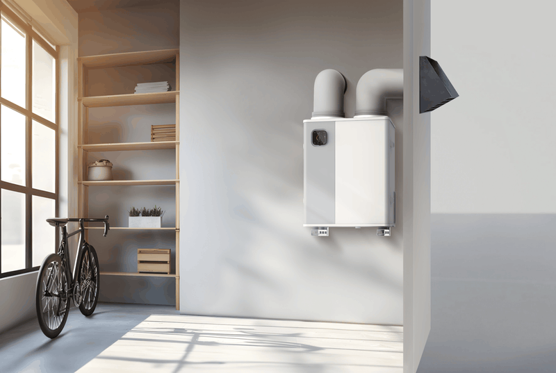

Zou de H-Pack een optie zijn? Specificatie zijn best netjes: SCOP W35/W55: 4,5 / 3,5 en levert 4,5 kW bij A−10/W35 en 4,34 kW bij bij A−10/~W55.
Afbeeldingslocatie: https://tweakers.net/i/41tlJvD8QXsHgTbpXFSR_UIL1Xk=/800x/filters:strip_exif()/f/image/nKFSFpwHUr89C1I8uqJNS1Dm.png?f=fotoalbum_large
https://climacon.nl/nl/producten/midea-h-pack-5/
https://www.midea.com/de/hvac/h-pack-warmepumpe
naim superuniti | Wilson Benesch Vertex | Technics SL-1710 | Cambridge Audio Alva Duo
  • Wilke
  • Laatst online: 08:19
Ik zou zelf nooit voor dat soort budget -merken gaan voor een primaire verwarmingsinstallatie.
