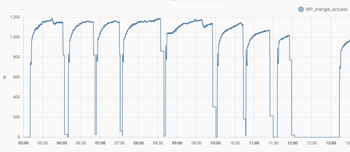

Heb een Mitsubishi electric hydrobox met boiler met een SUZ-SWM80VA buiten unit geïnstalleerd, met 28mm koper aangelegd en dat takt dan af naar 22mm koper voor het naar de radiatoren gaat met 15mm.
totaal 11 radiatoren, die op 35/30 goed zijn voor 4220W. De laatste dagen houd hij het prima op temperatuur met Ta 32 met een COP4.4 op zijn best. Heb toch het idee dat het nog wat beter zou moeten kunnen met deze buiten temperaturen en lage aanvoer temperatuur.
COP is hier ook niet optimaal, juist omdat de compressor minder efficient wordt op lage vermogens. Ideaal is als de compressor op 40 a 50% draait. Daaronder neemt de COP weer iets af (maar het effectieve verbruik ook).
Staat je niet blind op de dagelijkse COP.

  • verkeerslicht
Blihi schreef op dinsdag 8 oktober 2024 @ 09:51:
Om die reden blijf ik vinden dat er niet te kritisch naar het minimum vermogen gekeken moet worden.
Hoe verder het apparaat terugmoduleert hoe minder efficieënt. Keerzijde is eerder kans op pendelen.
Dus 't is kiezen of delen. Iets meer aan/uit cycli bij een hogere COP, of een langere run tegen een lagere COP.
Het energieverbruik zal gemiddeld genomen hetzelfde zijn.

Mijn WP (Omnia M3.2 10)

  • Registratie: Juni 2018
  • Laatst online: 21-08 13:36
verkeerslicht schreef op dinsdag 8 oktober 2024 @ 10:19:
Bij een krap afgiftesysteem waar veelvuldig pendelen op de loer ligt is ver kunnen terugmoduleren een grote plus, maar bij een forse vloerverwarming is er vermoedelijk een lager verbruik mogelijk als er juist niet tot aan de ondergrens wordt teruggemoduleerd.
Dat ligt dan weer aan de snelheid van het afgiftesysteem. Als de vloer heel snel reageert, zoals hier, dan is een lager continuvermogen beter.

Beste tweakers,
Zou ik gebruik mogen maken van jullie kennis om mijn installatie te optimaliseren?
Context:
Ik heb sinds kort een warmtepomp draaien. Deze stuurt 170m2 vvw aan (17 lussen totaal). De pomp wordt aangestuurd met een netatmo thermostaat (hysterese 0.1). Thermostaat binnen staat op 21 graden continu.
Nu heb ik middels gezien dat de retourtemperatuur altijd 23 graden is. Of ik nou werk met Ta 28 of Ta 25. Bij Ta 25 slaat hij dan soms af en schiet opnieuw aan. Bij een Ta van 26 merk ik dat hij lange runs maakt en ik dit gedrag minder zie (maar het dus nog wel voorkomt).
Het gekke is dat hij begint met een flow van zo’n 20 liter per minuut. Daarna neemt de flow steeds meer af tot zo’n 12.5 l/m. Hier blijft hij langere tijd op maar daarna start hij opnieuw lijkt het wel en zie ik de Ta oplopen tot 27 graden en weer een hoge flow.
Mijn vraag:
Ik dacht dat bij warmtepomp het streven was om Ta zo laag mogelijk te houden. Hoe kan ik gaan draaien op Ta25 en dus moet ik de Tr omlaag krijgen. Of moet ik juist naar Ta 27 graden gaan bij een Tr van 23 aangezien hij zelf daar naar toe opstart en ik dan grotere flow kan krijgen.
Daarnaast kan ik de flow nog ophogen, de vorige eigenaar heeft de flow geknepen met flowmeters maar die kan ik open draaien en dit zie ik gelijk terug in de flow rate op de warmtepomp. Is dit verstandig om te doen of zal hij dan alsnog zelf terug moduleren?
Heb je naregeling op je afgiftesysteem zitten, of staat alles permanent open?
Zou ook een verklaring kunnen zijn voor afnemende flow tijdens de run.

SebastiaanPs schreef op dinsdag 8 oktober 2024 @ 12:08:
Alles staat open, maar bijvoorbeeld boven is wel een iets lagere flow dan beneden ingesteld met de flowmeters.

  • Registratie: December 2021
  • Laatst online: 21-08 09:19
cerebrum schreef op dinsdag 8 oktober 2024 @ 06:12:
Ik haal met 9 radiatoren en Ta 31 á 32 deze maand tot nu toe COP 4,5 gemiddeld.
Het energieverbruik meet ik zelf, en de de warmteopbrengst komt uit de WP.
Het scheelt denk ik ook dat de WP al vrij snel op zijn minimum vermogen draait. Dan is de compressor niet het meest efficient.Tijdens het opwarmen van het water is de COP >6, maar loopt daarna terug ~4 - 4.5
@Byorn @cerebrum
Is die COP voor totale productie, dus inclusief SWW? Zo ja dan is dat niet slecht lijkt me.
Ik haal 5,5 nu, begin oktober, voor verwarmen en net 2,5 voor SWW.
Omdat verwarmen nog relatief weinig gebeurt in dit seizoen zal de lage 2,5 het gemiddelde omlaag drukken. Bij mij net boven de 4.
Mitsubishi Electric PUZ-WM 112YAA; ERPT20X-VM2E; PV 3900 Wp ZW, 3900 Wp NW

  • Byorn
  • Laatst online: 26-07 19:48
EVfan schreef op dinsdag 8 oktober 2024 @ 16:23:
@Byorn @cerebrum
verkeerslicht schreef op maandag 7 oktober 2024 @ 22:44:
Dat moet zeker beter kunnen ;) met deze temperaturen en die aanvoer moet je rond deze tijd toch wel makkelijk een COP van 6 (zeker 5) kunnen halen met de milde buitentemperaturen overdags.
Allen bedankt voor het reageren, en voor het delen van de kennis! _/-\o_
Heb alle voet ventielen en kranen weer vol open gezet, nu nog even wachten tot we weer moeten verwarmen. Alvast de pomp handmatig even aan gezet en deze krijgt de 24liter per minuut er weer door heen. Wil me ook niet blindstaren op de cop enkel wel overtuigd zijn dat het systeem optimaal draait dan is de drang om er telkens naar te kijken ook niet aanwezig.
De cop data haal ik uit de kamstrup + homewizzard meter. Heb ze beiden ook enigszins werkend in home assistant. De data van sww en verwarmen scheiden lukt me alleen nog niet goed, voor nu doe ik dat nog even met de hand bijhouden. De cop 4,4 was enkel voor het verwarmen.
voor sww productie had ik vandaag een cop 4,6. Het betreft een 500liter boiler met 6m2 spiraal erin, op 45graden ingesteld.
@EVfan is joun cop 2,5 voor sww dan niet aan lage kant?
bij deze eens een plaatje van hoe het er hier nu bij staat.
Afbeeldingslocatie: https://tweakers.net/i/q63Ew7OeYkfISLZAN083t9bBkGs=/232x232/filters:strip_icc():strip_exif()/f/image/FxBzlnhEGfEWsE7NUKjRemU8.jpg?f=fotoalbum_tileAfbeeldingslocatie: https://tweakers.net/i/tncse8aCUUptaffI8t4ZLb78peY=/232x232/filters:strip_icc():strip_exif()/f/image/sDRU6EMiIyrrOVW1Hoc3KApL.jpg?f=fotoalbum_tile

De COP voor alleen SWW, verwarmen naar 50 graden met twee toegelaten tijdblokken, waarvan een in de nacht, flow 24 lpm, is geheel conform de tabellen van Mitsubishi. Was in de zomer wat boven de 3, maar nu het hier (Twente) in de nacht en vroege ochtend weer <5graden is is die naar 2,5 gezakt.
Ik heb een dynamisch stroomcontract, dus combineren met laag tarief perioden, en ik heb mijn ega beloofd dat er ‚s morgens altijd goed warm water is voor douchen, dus in de nacht zeker even opwarmen. Dus keuzes, met dit gevolg.
Wellicht kan ik de COP nog een paar tienden hoger drukken, maar nu geen aandacht voor. Ik vind het prima verder.
Edit: ik bereken de COP op basis van het geregistreerde verbruik volgens de HW kWh meter, en de productie volgens de binnenunit.
Het totale HW verbruik is echter inclusief standby verbruik, voor deze unit 28W, ofwel ruim 20 kWh per maand. Als ik daarvoor corrigeer is mijn COP voor SWW bij buitentemperaturen tussen 15 en 20 graden ook wat boven de 3.5. de eerder genoemde 2,5 is bij 0-5 graden geschat, op basis van flow en dT, evenals die voor verwarmen. Het totaal voor september (HW verbruik, ME binnenunit productie) was 4,4 inclusief standby verbruik. Exclusief 4,9.
Alleen radiatoren en verwarm momenteel (afgelopen koude dagen) met ta ca. 35 en tr 30-32 graden.

  • cerebrum
verkeerslicht schreef op dinsdag 8 oktober 2024 @ 08:11:
Het kan ook zijn dat de warmtemeting van de WP wat pessimistisch is. Anders zijn deze COP waarden bij deze aanvoer/buiten - temperaturen niet heel geweldig.
4 a 4,5 nu betekent 2,5 over twee maanden. Ik zou toch even onderzoeken of het niet beter kan ;)
De WP berekent productie in stappen van 200W en rond alles naar beneden af (2599 = 2400). Dat is dus vrij pessimistisch.
Als de compressor straks wat harder moet werken gaat de COP weer wat omhoog, maar als het kouder wordt gaat de COP weer naar beneden.
De runs worden dan vooral ook langer. Ik stook nog vrij ad-hoc omdat het snel op temperatuur is in huis.
Over dit jaar is de gemiddelde COP bijna 4,1

Mijn defrost counter staat inmiddels ook op 4. Het opstartvermogen temper ik enigszins met de Quiet Mode (Zie ook hierboven)
Met een Ta van 30 (als minimum ingesteld) heb ik met deze buitentemperaturen niet genoeg afgifte. Via HA wordt mijn stooklijn automatisch opgehoogd als pendelen dreigt. Tegen de tijd dat de Ta op 32 staat, is het meestal warm genoeg in huis en slaat hij af op de thermostaat.

Een vraag om voor mezelf het een en ander duidelijker te krijgen.
Afbeeldingslocatie: https://tweakers.net/i/tE3qM0KaeVDUagoLA_24g69XEqs=/x800/filters:strip_icc():strip_exif()/f/image/0HfcpMvS5ChGslF7kjEkI3k4.jpg?f=fotoalbum_large
Wat zegt deze weergave van de data over hoe mijn systeem werkt/ingeregeld is?
Mijn systeem: 4,5kW Durocan CO2 WP, 300L SWW boiler, aan/uit kamerthermostaat, verwarming met alleen radiatoren (meest T22 in verschillende afmetingen).
Voor de volledigheid ook de grafiek van het energieverbruik over hetzelfde tijdvak
Afbeeldingslocatie: https://tweakers.net/i/6VHAga_IrYLesz397KiccMF6Nx0=/full-fit-in/4000x4000/filters:no_upscale():fill(white):strip_exif()/f/image/SrJvC4w94Pj49iVJHSKEUqtc.png?f=user_large

@MDrebel een CO2 warmtepomp, geinig.
Zorg dat je retour onder de 30 graden blijft.
Ook een CO2 unit is wel wat gebaat bij een lagere aanvoertemperatuur, jouw buffer lijkt enorm te mengen.
Heb je hetzelfde plaatje in hogere resolutie met schaalverdeling erbij (toevoegen vanuit fotoalbum maakt automatisch een geschikte klikbare kleinere versie voor het forum)?
Ik denk dat de buitensensor wat recirculatie oppikt, en zijn dat nou al defrosts?
[ Voor 12% gewijzigd door Proton_ op 10-10-2024 19:41 ]

Plaatje wat verduidelijkt en een jpg formaat aangehouden.
De sensor voor de buitentemperatuur doet in het systeem niets. Die zit er 'voor de lol'.
Dit systeem regelt vooral op de Tbuffer van de boiler.

@MDrebel Ik denk dat het handig is om even een nieuw topic te starten, dit is een apparaat dat net even anders werkt dan de meeste warmtepompen :)
Op https://durocan.com/downloads/ staan aardig wat vertaalde documenten (in psi en Fahrenheit) maar fatsoenlijke specs (COP vs buitentemperatuur vs afgiftetemperatuur in vollast/deellast) staan er niet, een koudemiddelzijdig schema heb ik ook niet kunnen vinden.
In je eigen topic kan je ook het systeemschema met buffer, boiler etc en de plek van elke thermometer zetten voor een compleet beeld.
Ook als de buitentemperatuur niet voor de regeling gebruikt wordt (gemiste kans imo) kunnen de piekjes die hij registreert als de ventilator uit gaat een aanwijzing zijn dat de opstelling van de buitenunit niet optimaal is.
Flow reguleren met een klep als je een regelbare pomp hebt vind ik een beetje 1990 eigenlijk.
Ik ben bang dat hij een beetje dichtgetimmerd is en niet erg tweakbaar. Met de wisselende flow zijn ingrepen erg lastig op waarde te schatten, als je er serieus mee aan de gang wil ontkom je niet aan een waterzijdige warmtemeter (Kamstrup Multical bv). Dan kan je ook de COP en sCOP van je installatie bepalen.
