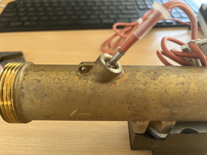

Beetje random misschien voor dit topic. Ik heb een Multical 403 gekocht met twee haakse koppelingen voor de temperatuursensoren. Nu zit er in de buis van de flowmeter ook een opening voor een temperatuursensor, die ik liever zou gebruiken. Ik zoek nu een nippel waarmee ik de sensor kan insluiten en ik heb geen idee waar ik die vind.
Afbeeldingslocatie: https://tweakers.net/i/6Ep1MIUNb42WxtSBtFq8JKGUVOw=/800x/filters:strip_icc():strip_exif()/f/image/177vrC25s9LxuZxXuCU61TSd.jpg?f=fotoalbum_large
Het draad lijkt 1/8 BI
Heeft iemand een gouden tip?

thys schreef op dinsdag 14 juli 2026 @ 10:34:
Ik heb deze gebruikt voor een Kamstrup 303. https://zaehleronlineshop.de/?a=115&lang=eng (icm montage set https://zaehleronlineshop.de/Installation-kit-1-directly-immersed)
Geen idee of die voor jou ook past
  • Naalroc
  • Laatst online: 22:14
Heb je AI al gevraagd?
AI-overzicht
De sensorwartel (nippel) voor de korte, directe temperatuursensor van een Kamstrup Multical 403 warmtemeter heeft over het algemeen een M10 x 1 schroefdraad. [1]
Deze M10 x 1 sensor wordt vervolgens in het systeem gemonteerd met behulp van een aansluitnippel die verkrijgbaar is in de maten R½ (R 1/2") of R¾ (R 3/4"). [1]
En anders hier, op pagina 11
https://www.ecompany.be/wp-content/uploads/2021/01/MULTICAL-303-403-Technische-Fiche-NL.pdf
Helpt dit?
