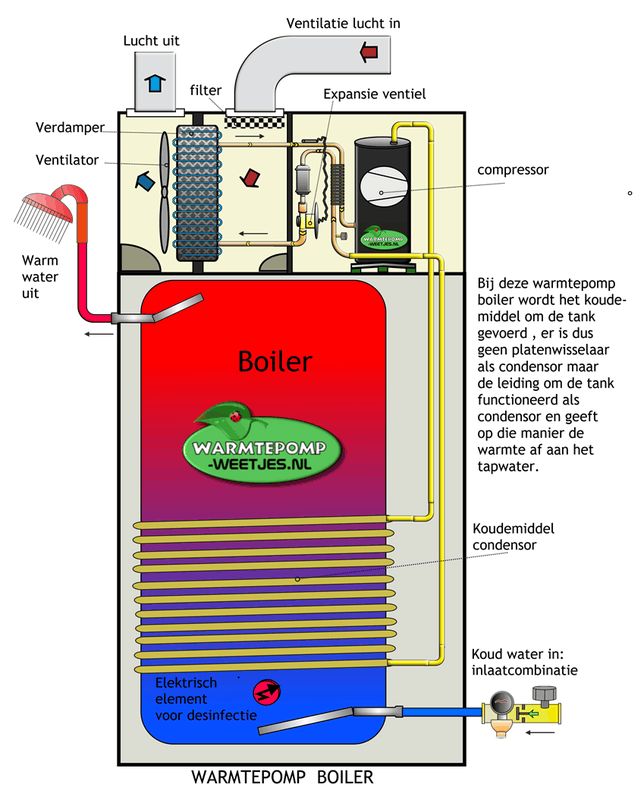

Tribunus schreef op vrijdag 3 juli 2026 @ 11:03:
Ik haak hier even op aan, ik ben eigenlijk ook van plan een liggend vat te gaan gebruiken (ik moet wel ivm de ruimte op zolder) maar begrijp van jou dat dit nadelig is?
Dit is wat er in een boiler gebeurt:
Afbeeldingslocatie: https://tweakers.net/i/_hq0qtH5t9szrnWSaseErKXqcc8=/x800/filters:strip_exif()/f/image/D8XhwgfzlGwK6SWt8O6jQSTh.png?f=fotoalbum_large
Kijk vooral naar het boilervat zelf.
Daarbij zitten de temperatuursensoren meestal op 1/3 en 2/3 van het vat.
Ik had me toen ik zelf een vat neerzette nooit gerealiseer dat er zoveel warmteverschil tussen boven en onderin het vat zou zitten. Blijkbaar mengt dat niet zomaar.
