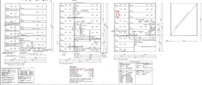

Ik zit te kijken om mijn warmtepomp (zal zo'n 100kg wegen) te plaatsen op een deel van het platte dak, als ik de tekeningen lijkt het alsof het dak een kanaalplatenvloer van 160 of 220mm, daar moet toch wel warmtepomp op kunnen? Zeker als ik grote een paar grote voetsteunen gebruik die de krachten verdelen of zie ik iets over het hoofd. Daar waar de rode pijl staat wil ik graag de warmtepomp plaatsen.
Afbeeldingslocatie: https://tweakers.net/i/dGk7kV-CQvNIQ-6lIkgEtPc6Hk0=/800x/filters:strip_exif()/f/image/7zqRfCxvingkSh7MhZ7Hqbrv.png?f=fotoalbum_large
[ Voor 4% gewijzigd door Antonl91 op 26-06-2024 10:08 ]

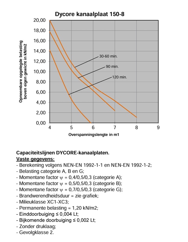

Antonl91 schreef op woensdag 26 juni 2024 @ 10:08:
Die kanaalplaat kan dat wel hebben. Als je naar een Dycore 150 kijkt (150mm hoog), dan kan die bij 4m overspanning (grafiek start bij 4m en jij zit daar onder met 3m) en 120min brand circa 1400kg/m2 aan. Grote voetsteunen/bigfoots zijn nog steeds wel aan te raden om lokaal schade aan je isolatie of dakbedekking te voorkomen (die zal minder aan kunnen).
Let op, de draagkracht van 1400kg/m2 is een beetje "quick and dirty", maar geeft je wel een indicatie dat het goed moet komen.
Afbeeldingslocatie: https://tweakers.net/i/_t10LaipetUr044a-GV2UxLoehU=/x800/filters:strip_icc():strip_exif()/f/image/RNGpEbzAc6BQodbuOAJP3pFc.jpg?f=fotoalbum_large
WP: Mitsubishi PUHZ-SW75YAA + ERSD-VM2D

Sven1234 schreef op woensdag 26 juni 2024 @ 10:54:
Thanks! Deze platen hebben ook nog eens een minder grote overspanning, dus ik dacht ook idd dat het wel goed zou moeten komen. Wat betreft big foots ga ik er drie plaatsen, dus ook daar voorzie ik geen probleem.

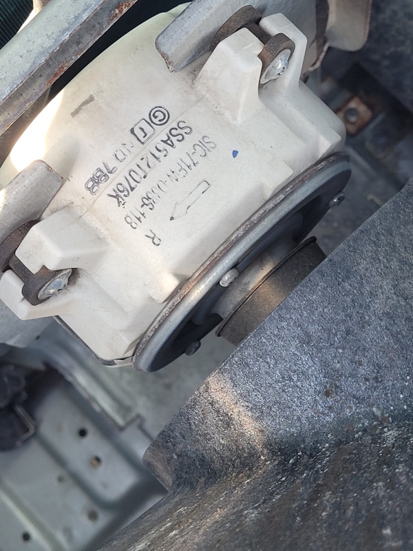

Ik kom zojuist bij een klant vandaan met een error 224 op zijn Nibe Ams10-8 warmtepomp.
Gelukkig is het probleem met het vervangen van een zekering opgelost want een ventilatormotor kost ongeveer €1000,-
Ik blijf geen fan van nibe maar de fan van de klant doet het weer.

  • koevlaas2
  • Laatst online: 20-08 20:30
Naalroc schreef op woensdag 26 juni 2024 @ 17:25:
Misschien wel het 'feitje' dat een ventilatormotor wel €1000 kost: absurd gewoon; zou voor mij ieg voldoende zijn.
Dat is 1 van de dingen die mij tegenstaat van dit merk, idioterie ten top.
Ik denk altijd mee, zou iemand nooit opzadelen met iets dat bij de minste geringste storing enorm veel geld kost.

Overigens kost een ventilatormotor voor jouw warmtepomp ongeveer 1/3 van de Nibe prijs.

Wellicht, deze zit erin:
