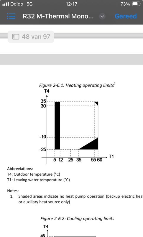

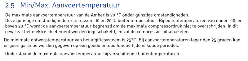

Ik sla hier even op aan; ik speel met het idee een vvw aan te leggen op een monoblock wp die ook alleen voor de vvw gebruikt gaat worden, niet voor sww en ook niet in ee hybride opstelling.
In een ander topic las ik dat de wp in bijzondere omstandigheden moeite kan hebben met een defrost. Is het dan juist verstandig om WEL een buffervat op te nemen in je installatie, met daarin een element om het water te verwarmen?
Want stel dat ik dat niet doe en het water in de vloer is te koud voor een defrost, wat gebeurt er dan, gaat de wp gewoon niet aan, duurt het veel langer of gaat hij kapot?
... en gaat over tot de orde van de dag
  • Zwartoog
  • Laatst online: 06-06 08:12
P_Tingen schreef op vrijdag 21 juni 2024 @ 14:28:
Hangt van verschillende dingen af. Een monobloc vereist een minimale systeeminhoud, specificaties staan in de sheets. Voor mij Vaillant 75/6 is dat 55 liter, een kleinere 35/6 bv heeft aan 40 liter genoeg. Gaat er meer dan 40 liter in je VVW-systeem, dan heb je in principe geen buffervat of element nodig.
Heb je een dikke betonnen vloer, dan warmt dat beton het afgekoelde water weer heel snel op. Heb je radiatoren, dan is het CV-water ook echt gewoon koud na een defrost.
Als het water te koud is, gaat hij gewoon niet aan. Hij gaat pas kapot als het water ook bevriest.
Ik heb geen idee wat de systeeminhoud van VVW is (hangt ook van de oppervlakte van je vloer af natuurlijk :P). Als je die minimumsysteeminhoud haalt, dan zou ik gevoelsmatig geen buffervat gebruiken, hooguit een element als incidentele backup. Temperaturen voor een VVW zijn sowieso al laag, dus je WP heeft het water ook heel snel weer "op temperatuur" (plus de warmtebuffer die je betonnen vloer al is).
Als je twijfelt of je de minimale systeeminhoud wel haalt, voeg je eventueel een seriebuffer toe die groot genoeg is. Dat is een buffervat wat je in de retour opneemt, maar dus geen parallelbuffer met extra pomp. Dat is, zeker bij vloerverwarming, echt niet nodig.
Hij gaat niet kapot maar bij een bepaalde ondertemperatuur stopt de handel en gaat de backup-Heater aan.
In de koudere landen wordt altijd een buffervat toegepast, bv in Zweden. Hele grote om ook warmte te bufferen.

Stoker schreef op vrijdag 21 juni 2024 @ 20:06:
Ook niet alle warmtepompjes hebben een minimale watertemperatuur nodig, ik heb thuis een itho draaien, die gaat gewoon aan bij watertemperatuur van <3gr. Alleen de Caleffis dan in de gaten houden;)
Ook Itho wilt gewoon minimaal 25 graden aanvoertemperatuur.
Afbeeldingslocatie: https://tweakers.net/i/MGQ_DQACKaelUtNvujvKYm0dFmk=/800x/filters:strip_exif()/f/image/YbarcHLB0mIapB4hTkSVgrHH.png?f=fotoalbum_large
Er zijn meer merken die gewoon kunnen werken bij lagere watertemperaturen, maar dat is niet helemaal conform de installatiehandleiding.

DutchWing schreef op vrijdag 21 juni 2024 @ 20:47:
Dus dan kan je tussen augustus en juni niks installeren?
De Panasonic kan idd niet met vorst opstarten, iig niet keihard. Maar de Itho maakt daar geen probleem van. Dus groot verschil tussen de handleiding, de theorie en praktijk
… of bedoel je. Als het vriest, dat je dan niet onder de 25*C moet komen?
Mijn Panasonic 9J monoblock maar ook de 7J en de 5J hebben een ingebouwde 3Kw backupheater. Verwacht dat meer merken/modellen dit zullen hebben. Dan hoef je niet apart een element aan te schaffen.

@Stoker en @ErnstvV
Ik bedoelde inderdaad dat je eigenlijk een minimale aanvoertemperatuur (of retourtemperatuur) nodig hebt in de winter periode i.v.m. defrost en niet de eventuele opstarttemperatuur.
Bijvoorbeeld Mitsubishi geeft dit mooi aan in hun databoek:
Afbeeldingslocatie: https://tweakers.net/i/fVUm7-KnBjk6pmjYjyya6dSIUDI=/800x/filters:strip_exif()/f/image/OOoHYVXpJySaycQQqjU3KA5j.png?f=fotoalbum_large
Maar zo verschilt het per merk :)

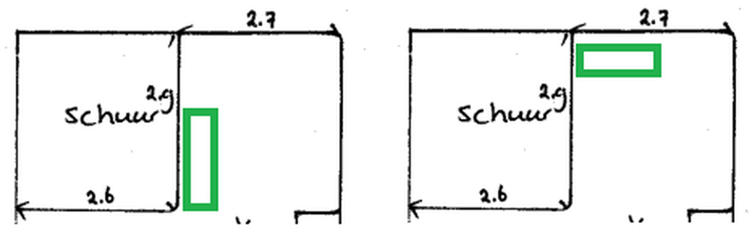

Vanwege geluidsoverwegingen zet ik de warmtepomp achter in de tuin neer. Hier heb ik twee posities die wat mij betreft acceptabel zijn. Zie ook onderstaande schets:
Afbeeldingslocatie: https://tweakers.net/i/Eu6oAkfDJOYjURj0u0kTEm2OxPY=/full-fit-in/4000x4000/filters:no_upscale():fill(white):strip_exif()/f/image/gB7u6NoZs4JswSAp83O9GAlf.png?f=user_large
De situatie is als volgt:
- In de linker achterzijde van onze tuin hebben we een betonnen schuur staan.
- Rechts hiervan hebben we een overkapping. Deze loopt van de schuur naar de schutting met de buren aan de rechterzijde. De totale breedte is ong. 2.7m.
- Aan de onderzijde is totaal open richting de rest van onze tuin.
- De bovenzijde is een schutting met poort. Achter deze schutting is een openbare parkeerplaats, dus geen buren
Idealiter zou ik de warmtepomp plaatsen zoals in de eerste schets hierboven (groene vlak). Dit is het meest praktisch met de fietsen die we ook onder deze overkapping plaatsen. Ook is de warmtepomp minder zichtbaar vanuit de woonkamer op deze manier.
Ik weet echter niet of we op deze manier niet teveel luchtcirculatie gaan krijgen. Dit omdat zowel de wand achter de warmtepomp (schuur) als de wand 2.7 meter voor de warmtepomp (schutting tot aan overkapping) gesloten zijn. Ook de linkerzijde is deels gesloten, alleen loopt de schutting hier niet helemaal door tot de overkapping.
De andere mogelijkheid (rechts op de schets) plaats de warmtepomp tegen de achter schutting. Hier kan ik er eenvoudig voor zorgen dat er genoeg ruimte is voor het doorlaten van lucht door de schutting. Ook blaast in deze opstelling de lucht naar de open zijde van de overkapping, waardoor er volgens mij minder recirculatie plaatsvindt.
Mijn vraag is of positie 1 zal werken zonder teveel verlies van efficiëntie of dat ik beter voor positie 2 kan gaan. En zijn er mogelijk nog andere zaken die ik heb gemist?
  • KarsS
  • Registratie: Juni 2022
  • Laatst online: 17:01
Als bij plaatsing volgens de rechter schets er een goede aanzuiging van achter is, dan is dat technisch gezien de beste opstelling in mijn ogen. Al zal de linker opstelling ook vast geen groot rendement verlies opleveren verwacht ik. Wel heb je hem daar nogal dicht op de schuur getekend. Begrijpelijk, je wil de doorloop zoveel mogelijk vrijhouden, maar het is toch wel wenselijk een 20 a 30cm aanzuigruimte aan de achterkant open te houden.
Sowieso moet je er rekening mee houden dat er een behoorlijk koude luchtstroom aan de voorkant uit de warmtepomp komt. Dat kan een beperking zijn voor wat je er allemaal neer gaat zetten.

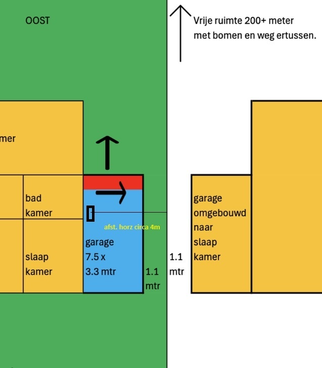

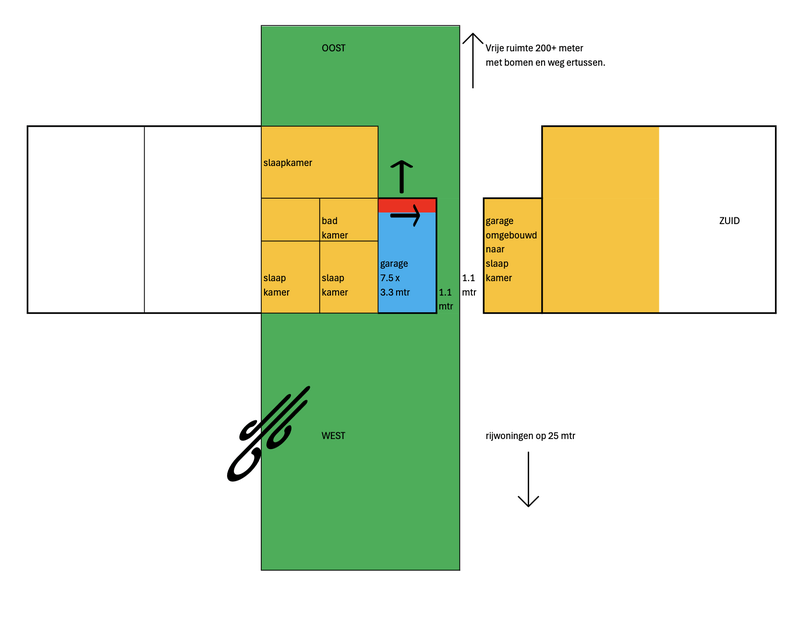

Ik heb ook een vraag over welke richting op ik de WP zou plaatsen.
onderstaand een simpele schets met plattegrond, windrichtingen en diverse afstanden naar omliggende huizen.
De WP komt bovenop de garage bij het rode vlak, leidingwerk gaat direct de muur in, door de badkamer naar de cv ketel ruimte. (niet getekent).
Mijn voorkeur is een goede muurbeugel zodat de WP niet op de dakbedekking staat en wat strakker tegen de gevel aan komt. Hier hangen ook al 2 airco units op muurbeugels. Totaal niet hoorbaar in huis.
Het enige nadeel aan deze opstelling zou geluid richting de buren zijn. garage is 3.3 breed en tussen onze huizen in zit nog 2.2 mtr ruimte. Echter is het wel zo dat de garage van de buren is verbouwd naar slaapkamer begane grond.
De andere optie is dwars op de garage op bigfoots. Uitblaas richting naar voren waar meer dan 200 meter ruimte is voordat het andere huizen treft, met daartussen nog bomen, een sloot en een soort van drukke weg. druk genoeg dat er elke minuut wel een auto rijdt bedoel ik dan met druk.
kwa verspreidend geluid heeft dit wel de voorkeur, maar verder alleen maar nadelen met resonantie in huis, veel zichtbaarder vanaf de straat, meer in de wind enz.
Ik wil er ook nog zonnepanelen erbij leggen op de garage en dit betekent dan zoiezo 1 paneel minder.
Het is een standaard enkelsteens garage met houten balken en osb erop. Wel nageisoleerd met 8 cm pir platen bovenop. Het huis zelf heeft wel betonvloeren.
Nu is het zo dat ik lekkage op de daktrimmen heb wat dusdanig ver is doorgetrokken dat het hele dak eraf moet om een deel van de osb te vervangen. Nieuw PIR plaatsen en nieuwe dakbedekking enz.
Ik heb dus wel een mogelijkheid dit dak ter hoogte van de WP nog extra te verstevigen. Maar hoe weet ik nog niet, en wellicht vererger je de resonantie juist wel.
Iemand die een inschatting kan geven in hoeverre de buren geluidsoverlast zullen ervaren met een WP op 5 meter van hun slaapkamer 1 verdieping lager? Het meeste geluid zal er overheen gaan denk ik.
Hun hebben een raam aan de voorkant, waar normaal de garagedeur zit. Rolluik ervoor wat altijd dicht zit.
Ik was in eerste instantie niet van plan SWW met de WP te doen dus geen luidruchtige legionella runs en wil graag een goede kwaliteit WP. Wolf CHA 7 of Itho Amber 65.

Guido7619 schreef op zondag 23 juni 2024 @ 09:36:
Als ik deze tekening zie (met de afmetingen) dan zou ik me eerder over de juiste plek ivm het geluid maken. mn richting je rechter buurman. ik vrees dat de plaats dus meer af zal hangen van de geluidseisen.
het geluid wordt als een bol-bron (dus alle kanten in 3-D op) uitgestraalt, dus ga er nier zo maar er van uit dat het geluid zal overwaaien, verwacht ik namelijk niet.
Een warmtepomp heeft wat meer lucht nodig dan de gemiddelde airco, dus hou aub ook voldoende ruimte achter de warmtepomp (min. 15 cm, meer is beter, dus zeker niet wat strakker tegen de gevel, da ga je namelijk echt spijt van krijgen (oa lagere COP).
Bedenk dat als je daar ook al twee aico's hebt hangen tellen deze gewoon mee (zeker als deze ook kunnen verwarmen) zover deze niet op behoorlijke afstand tot de warmtepomp staan.
Als er namelijk een klacht komt en de gemeente gaat meten dan moeten alle units aan (op vol vermogen), of je dat in de praktijk wel cq niet doet, is hier dan even niet van belang. Dus plaats je warmtepomp zo ver mogelijk weg van de twee airco's (zo ver mogelijk natuurlijk). Daar is één uitzondering bij, als deze airco's namelijk vóór 1-4-2021 zijn geplaatst hoef je daar je geen zorgen over maken, want dan tellen deze namelijk niet mee met de geluidseisen. Deze gelden namelijk pas voor unit's die op 1-4-2021 zijn geplaatst.
Heb je al een WPAC berekening uitgevoerd ? kom je daar er niet uit, mag je me een pm sturen, dan help ik je wel. heb hier voor een heleboel tweakers als een WPAC uitgevoerd.

  • Guido7619
  • Registratie: April 2018
MacD007 schreef op zondag 23 juni 2024 @ 12:29:
WPAC berekening nog niet gedaan. 1 airco unit is van 2019. De andere van november 2021. In de toekomst komen er hoogstwaarschijnlijk nog 1 of 2 bij.
Uiteraard een muurbeugel die bij de WP zelf hoort, met voldoende afstand vanaf de muur.
Het is de enige juiste plaats waarbij de minste overlast is te verwachten. Achterin de tuin geeft meer overlast richting mijn eigen slaapkamer en naastliggende huizen, alsmede het blok met rijtjeshuizen aan de achterkant.
Eigenlijk is het enige nadeel dat de garage van de buren een slaapkamer is geworden. Er zitten verder geen ramen in de zijgevel van hun of mijn huis.
Is dit al niet zou kunnen, dan voorspel ik niet veel goeds voor 80% van de huizen in Nederland.

Guido7619 schreef op zondag 23 juni 2024 @ 14:34:
tip 1: kijk of in jou gemeente er geen maximaal aantal buitenunit's geplaatst mogen worden zonder vergunning, ik weet dat bij diverse gemeentes daar een maximum aan zit zonder dat je een vergunning nodig hebt. dus belangrijk om daar even naar te kijken.
tip 2: die tweede airco valt dus binnen de nieuwe wettelijke geluidseisen, daar zul je dus rekening mee moeten houden, hoe veel is erg afhankelijk van de onderlinge afstand en locatie, zonder foto's en afstanden kan ik daar helaas niets zinnis over zeggen.
een foto jou hier eea wel verduidelijken.
wil je de unit op het dak van je garage plaatsen hou dan ook met deze fig. vanuit de WPAC handleiding rekening mee.
Afbeeldingslocatie: https://tweakers.net/i/mjHZa289Bv_liBAUFPY2w_SoeMc=/x800/filters:strip_icc():strip_exif()/f/image/o7Vti96I7cFjDz7zLDTXHtWN.jpg?f=fotoalbum_large
daar heb je ook wel gelijk mee, de geluidseisen worden door veel mensen onderschat, tot dat er ruzie en de gemeente komt kijken.
heb je al een merk en type Warmtepomp op het oog ? en wat is daarvan de geluidsvermogen (Lw) ( dus niet de geluidsdruk (Lp)).
Afbeeldingslocatie: https://tweakers.net/i/WBzjH-5pjULZxRBacg46ThfFA_I=/full-fit-in/4920x3264/filters:max_bytes(3145728):no_upscale():strip_icc():fill(white):strip_exif()/f/image/k6mb7BsabwBWeOrLr0iGcIfo.jpg?f=user_large
op basis van je gegevens heb je dus alleen rekening te houden met je rechter buurman, horizontaale afstand zal hierbij op circa 4m liggen, als je de warmtepomp een beetje midden (diepte) van je garage plaatst verhoog je de effectieve afstand nog (conform fig. hierboven). alleen de vraag is wel wat is de geluidsvermogen van de airco en waar staat deze.

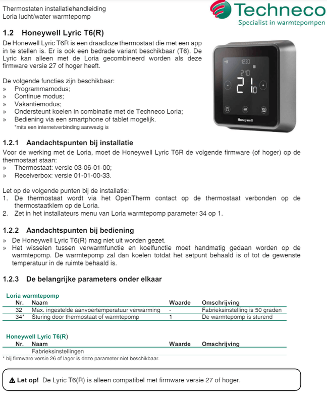

Even weer melden in dit topic omdat er iets vreemds gebeurd met mijn (Techneco) Loria Duo 6008 (v27) icm Honeywell (Resideo) Lyric T6 thermostaten. Ik heb een tijdje geleden alweer zoals normaal de beide verwarmingszones uitgeschakeld en het koelbedrijf geactiveerd.
Wat ik normaal gesproken doe is verwarming uit en koel aan via het menu op de binnenunit, voor beide zones. De thermostaten stel ik dan in op een vaste temperatuur (24 graden), en als hij boven die waarde komt gaat hij normaal gesproken koelen. Weet niet hoe maar door een paar keer op OK te drukken.
Alleen nu komt er maar heel kort onderin het display een sneeuwvlokje te staan en die verdwijnt dan weer. Je hoort de circulatiepomp wel aanslaan maar hij blijft niet langere tijd koelen. Wat doe ik fout? :?
Bij mij staat parameter 34 op 1 zoals vermeld in de gebruikershandleiding
Afbeeldingslocatie: https://tweakers.net/i/x7-IrXQjFEh2MIVXX7v7mTY6RuE=/x800/filters:strip_exif()/f/image/SGUBfULxQjVfjE3fL0tPKFkC.png?f=fotoalbum_large
Heeft het misschien ook nog te maken met de WAR setting? Die staat bij mij op 60%. Maar voor zover ik weet heb ik dit niet aangepast en heeft het vorig jaar gewoon prima gewerkt...
1: Ohja, en zijn er inmiddels betere alternatieven qua (draadloze) thermostaten in gebruik? Want ik ben nooit echt te spreken geweest over deze.
2: Ook moet ik nog steeds gaan regelen dat het systeem omgebouwd wordt, want bij mij is het DUO verhaal verkeer geïnterpreteerd. Zone 1 is begane grond LTV (vloer) en Zone 2 is verdieping LTV (ook vloer). Maar zo zijn die zones helemaal niet bedoeld.

Boeie schreef op maandag 24 juni 2024 @ 15:35:
Wellicht is het in de nacht nog te koud. Er is een setting voor verwarmen en voor koelen waar je een temperatuur kan instellen waarbij de wp in standby gaat. Die pas ik steeds handmatig aan als ik van verwarmen naar koelen ga en visa versa.
Het Duo verhaal slaat volgens mij op wel of geen ingeboude boiler.
2 zone systeem heb ik niet hier, dus weet niet hoe dat werkt. Mogelijk werkt zone 2 op de retour temperatuur van zone 1 of andersom. Als beide LTV is kan je er toch 1 zone van maken ?

Dat is dan 72, automatische statusverandering volgens de buitentemperatuur (verwarmen <> standby). die staat bij mij gewoon op 18c. Heb ik ook nog nooit aangepast.
Nu is het bijvoorbeeld 26c binnen, en buiten ook, dus zou de koeling aan moeten springen. De pomp draait wel, maar er verschijnt geen sneeuwvlok.
De 2e zone werkt met warmte / koude van eerste zone. Dus het plan is idd om ze aan elkaar te lussen en de 2e zone uit te schakelen. De verdelers hangen bij elkaar dus veel werk is dat niet. En een buffervat erbij.
Maar ik zou het liefst dan met een ruimtesturing willen werken met servo’s op de groepen die naar behoefte open of dicht gaan. Had een Homematic IP systeem in mijn hoofd maar ik weet niet of dit echt gaat werken met mijn WP.
