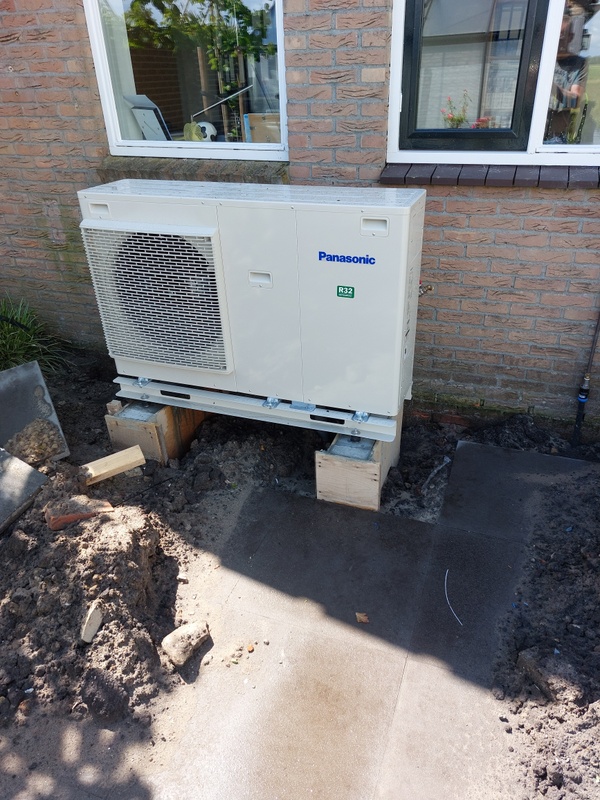

  • Ronald.42
  • Registratie: Maart 2021
Mijn eerste geplaatste j9 draait nu een paar dagen.
En ik moet zeggen dat hij behoorlijk stiller is dan de sprsun.
En dat is nu al merkbaar met weinig vermogen vraag.
Hoe zich dat in de winter uit met temperaturen net boven nul en hoge luchtvochtigheid, ik ben benieuwd.
De Chinees heeft een hoop minder instellingen en menu's dan de Panasonic.
Was even wennen maar is prima te doen.
Voor nu staat hij constant aan en elke dag de watertemperatuur 5 graden omhoog icm het opstook-protocol van de nieuwe vloer.
Elektrisch is het binnen ook nog niet helemaal klaar.
Huis is nog een puinhoop dus even tijdelijk ding aan de praat en tzt afmaken.
Leuk ding wel.
Afbeeldingslocatie: https://tweakers.net/i/E2j4O2peTw08o_tfaMvSv5ptAak=/x800/filters:strip_icc():strip_exif()/f/image/dVABEok05npE0oN8HFAayQB0.jpg?f=fotoalbum_large
Afbeeldingslocatie: https://tweakers.net/i/99haeM_-xqyVoDLkL6K3ni8jJSo=/x800/filters:strip_icc():strip_exif()/f/image/HDy2MXPld2MWnAv8u2IEPaxi.jpg?f=fotoalbum_large
Er ligt daar nog 2x 2 meter 32mm uno over.
Die vond ik al vrij lastig in een mooie spanningsvrije bocht richting de wp te krijgen.
[ Voor 4% gewijzigd door Ronald.42 op 16-06-2024 23:44 ]
Mooi werk zeg! En ook leuk om te zien dat met Warp heb gewerkt. Heb je al zicht op de maximale flow die de pana kan bereiken door de groepen? En bij welke groepslengte en diameter was dit?
Zelfinstallatie Vaillant Arotherm Plus 55/6 | Zehnder Q450 | Variotherm DWTW | Enphase Envoy S + IQ7x Panasonic 7x335WP
  • Ronald.42
bensss schreef op maandag 17 juni 2024 @ 08:57:
Het zijn 24 groepen waarvan de lengtes tussen de 40 en 50 meter zijn.
Leidingen zijn 10mm.
Flow nog niet echt naar gekeken.
Er zijn groepen die gesplitst zijn naar 2 en er zijn groepen die enkel zijn.
Dus die flowmeters is even op letten wat er aanhangt.
Een enkele of dubbele groep.
Dan heb je bij de hoofdaansluitingen op de verdeler nog twee koperleidingen die omhoog gaan naar een badkamer.
Lengte van die groep is onbekend diameter is 14mm.
Ik rij er vanmiddag weer even langs om de watertemperatuur omhoog te zetten, als ik het niet vergeet zal ik wel even de flows optellen ter indicatie.
Had voor nu alleen gekeken of alles open staat en of er flow is over elke groep.
Dus bij de dubbele aftakkingen of beide slangen wel warm werden.
Die groep die met koper naar boven vertrekt staat nu maar net open, maar met de boel opvullen had ik die vol open en de kogelkraan naar de grote verdeler geknepen om zo de lucht weg te drukken uit die badkamer lus.
Dergelijke constructies zijn mooi vervelend om alle lucht weg te krijgen trouwens.
Gelukkig heeft de Panasonic wel een stevig pompje om wat snelheid in die groep te krijgen teneinde de lucht te verdrijven.

Ronald.42 schreef op zondag 16 juni 2024 @ 23:42:
Leuk ding wel.
Ik zie dat ik niet de enige ben die die blauwe dopjes in eerste instantie zo strak heeft gedraaid dat het pinnetje in het midden bijna door het plastic drukt >:)
je zou verwachten dat die warp monteur dat vaker gedaan heeft.
In principe kun je die pinnetjes met je vinger wel dicht drukken.
Er was ook een clickfit koppeling die lekte daar was de slang wat beroerd afgeknipt.
Je kunt op de vloer rechtsonder de verdeler een putje in de vulmassa zien.
Dus die lekte al van af het begin.
Beetje slordig van die warp mannen.
Maar voor de rest hebben ze het keurig achter gelaten.

  • Ronald.42
Technician- schreef op maandag 17 juni 2024 @ 20:50:
Zomer tot nu toe, is er gewoon niet. :P
Meeste vloerenlui zijn we al blij dat ze zelfstandig naar het toilet kunnen, dus een discussie voeren heeft weinig zin inderdaad. ;)
Maar leuk opgelost trouwens door beton te gieten als opstelbalkjes. Hoeveel tijd koste dat nou?
Of is dat zo gepiept?
Dat stelt niet heel veel voor.
4 stukken steigerbuis de grond in hengsten tot je op het zand zit. Kleine meter is dat hier.
Dan wat afval hout op maat zagen om de bekisting in elkaar te schroeven.
Bovenkant van de kistjes waterpas stellen de boel wat fixeren met hier en daar een stuk panlat.
En dan wat zakjes kant en klaar beton erin kwakken.
Bonuspunten als je gelijk wat draadeinden mee instort op de juiste maten van de wp.

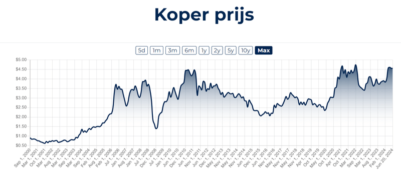

elektriekert schreef op woensdag 19 juni 2024 @ 22:23:
Gouden leidingen (a.k.a. Rood koper)
Ik ga binnenkort maar eens naar de Hornbach in Duitsland.
Koper is daar zo’n 50% minder duur dan de netto inkoopsprijzen hier bij de groothandelaren.
Ze hebben ook goedkope kabel, maar ziet er wat vreemd uit.
Is NYM-J 3x2,5 voor €102 incl BTW is ook nog lekker de oude prijs voor Corona.
  • dof
  • Laatst online: 10:12
dof
Technician- schreef op donderdag 20 juni 2024 @ 13:51:
Dat is wel slim.
Ik heb meeste fittingen wel uit .de maar koperen buizen destijds maar laten zitten vanwege weinig verschil en dure transport. En Hornbach had eerst ook geen 28mm in lange lengtes en daarom kocht ik het bij Warmteservice (was toen beste prijs).
Maar inmiddels heeft Hornbach het wel in lange lengtes en in .nl is het (buiten groothandel) zo'n beetje 't goedkoopste. Maar in .de is Cu buis bij Hornbach inderdaad belachelijk veel goedkoper zie ik.
Voorbeeld 28mm x 2,5mtr is in .de €27,95 en in .nl €57,00 !!!
Is inderdaad wel even een ritje waard!
Waarom zo belachelijk veel duurder in .nl want het is bijna een gewone grondstof zulke buizen 8)7

dof schreef op donderdag 20 juni 2024 @ 14:29:
Dat is wel slim.
In Nl zeggen ze “omdat de koper nou eenmaal duur is” nou ja zal wel.
Ik vind kabel momenteel extreem duur, net nog een rolletje 3x2,5 in de actie gehaald €185 ex BTW :/

Met wat minder details:
Panasonic WH-MDC07J3E5-W incl CZ-TAW1 €3965
Elektra (30m 4mm2, Hager B20, 20m 4x0,5mm2, 3x DS-18B20, HeishaMon) €160
Rvs flex 2x 1m 1", 2x verloop 1-5/4", 4x 3m pijp 28mm, koppelingen, 2 kranen 28mm, , buisisolatie Climaflex €440
Installatie (factuur) €106
ISDE -€3075
Totaal €€1596
Vanwege mijn minimum 'inkomen' heb ik allerlei toelagen opgespaard zoals de energietoeslag en kortingen die er waren tijdens de energiecrisis wat dit bedrag ongeveer dekt.
Lang gezocht naar de laagste prijs voor merk spul en soms uitlopend materiaal in de aanbieding.
Bovenstaande is alleen voor de (standaard) radiatoren, SWW gaat via een 200l wpb.
Daar komt bijna €200 bij voor de koppeling met de wpb spiraal, 2 2-wegkleppen met grote doorlaat en handbediening om het cv circuit BG af te sluiten cq de spiraal door te laten.
Hiermee heb ik een alternatief voor als de wpb niet mocht werken of wanneer het heel snel moet (in 1 uur).
Veel oud cv spul is blijven zitten, de wp staat op 3 houten balken want er lag al grind in de achtertuin.
Over de uren ga ik het niet hebben, gesleuteld op lastige plekken en ik ben niet snel met iets dat ik zelden doe.
De offertes die ik nu voorbij zie komen komen neer op 10x wat ik kwijt was 8)7

  • nMad
Technician- schreef op woensdag 19 juni 2024 @ 21:15:
Hoe kom je aan die post cv leiding plus fitting €980,-
Ik lever een compleet pakket, incl isolatie, fittingen, vuilafscheider, 12 meter buis, pushfit messing, flex slangen oxitight en vorstbescherming voor €800,-
Verder is alles extra duur, bigfoot 1 meter veel duurder dan 0,6 meter.
Luchtafscheider niet nodig. Armaflex heel duur, beter NMC gebruiken.
Veel leidingen vervangen van 22 naar 28mm, deels koper.
Behoorlijk wat 28mm kogelkranen van 32,50 euro per stuk.
Alle knelfittingen in 28mm variant zijn ook behoorlijk aan de prijs.
Meeste bij de Hornbach en Warmteservice gekocht, Duitse webwinkels waren wel stuk voordeliger geweest..
RichieB schreef op woensdag 19 juni 2024 @ 22:41:
Vuilafscheider, ontluchter en kamstrup heb ik overgezet vanaf mijn CV. Die had ik al een paar jaar in gebruik.
OmschrijvingBedrag
Panasonic WH-MDC09J3E5 incl CZ-TAW1€ 4.450,00
Grindbak€ 76,70
Bigfoots € 54,95
Elektra€ 194,86
Installatiemateriaal€ 546,60
Microflex buis€ 450,73
52mm gatenboor€ 37,68
Isolatie€ 47,97
Inbedrijfstelling€ 350,00
ISDE subsidie€ -3.225,00
Totaal € 2.984,49
Edit: ik was de bigfoots (60cm) vergeten.
Dank voor dit lijstje. Ik begrijp nu waar het in zit, jij hebt geen boilervat (+ 3-wegklep/leidingen/enz) in dit bedrag zitten. Dat is bij mij circa €2k. Dan is het wel vergelijkbaar :)
dof schreef op donderdag 20 juni 2024 @ 13:25:
Tja, @nMad heeft een pana boiler, driewegklep, en vuil en luchtafscheider dus wel nieuw gekocht dus 't lijkt me qua uitgaven aardig in zelfde richting te gaan.
Overigens wil ik een compliment geven aan @nMad want vanaf z'n schema tot het laatste elektra werkjes zien er allemaal heel netjes uit (deels heb ik wat mogen bijdragen :) ). En natuurlijk werkte het aanzetten vanmorgen ook meteen perfect! Knap gedaan _/-\o_
Dank voor het compliment! En bedankt voor je "real-life" support als mede-Groninger ;)
Al erg lang hier aan het meelezen en begin dit jaar knoop doorgehakt en een Panasonic 7J besteld bij @Carboy54. Vanochtend was de "go-live" van onze warmtepomp, erg mooi moment om hem aan te zetten na zo'n lang project. Alles werkt gelukkig naar verwachting, zelfs gelukt om de driewegklep in 1x goed aan te sluiten ;)
Zonder dit topic had ik het nooit aangedurfd. Dus bedankt allen die hier bijdragen en hun kennis delen! Ik zal binnenkort nog wat foto's delen als 'bedankje' 8)
[ Voor 65% gewijzigd door nMad op 20-06-2024 21:23 ]

  • dof
dof
Technician- schreef op donderdag 20 juni 2024 @ 16:49:
Tja, de koper termijnmarkt is laatste halfjaar omhoog gegaan en volgens een expert, las ik ergens, kan het nog wel eens 4 keer over de kop gaan. De behoefte in de wereld naar koper is al decennia heel groot en wordt nog groter zegt ie.
Wellicht wat overdreven, maar feit is dat koper (als grondstof) momenteel zo'n 8 a 9 keer duurder is dan in 2000.
Afbeeldingslocatie: https://tweakers.net/i/S883eY43xU8Ng-UbmV3g9lGlf10=/800x/filters:strip_exif()/f/image/LkMVGppJbMH9optKQVZgnSjg.png?f=fotoalbum_large
