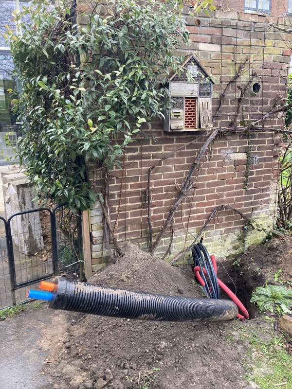

De Arotherm Plus staat in de tuin en is aangesloten via een flexibele aansluitset en een Terrendis 140 duo terreinleiding (7m van de gevel).

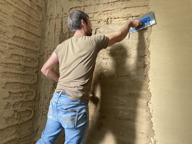

De WP doet bij mij alleen de verwarming van ca 20m2 vloerverwarming en ongeveer 70m2 wandverwarming op houtvezelplaten met leempleister als afwerklaag. De isolatie en de wandverwarming van buitengevels en tussengevels heb ik zelf uitgevoerd en de leempleister is aangebracht samen met een leemstucadoor die een leenspuit gebruikte. Het resultaat is erg mooi geworden en de warmteafgifte is hopelijk ook erg comfortabel. Ik heb alle radiatoren verwijderd en heb twee nieuwe pomplozeverdelers geplaatst en aangesloten op 32 mm Henco meerlagenbuis. Daarnaast heb ik de bestaande vloerverwarmingsverdeler weggehaald en ook vervangen door een nieuwe pomploze verdeler.

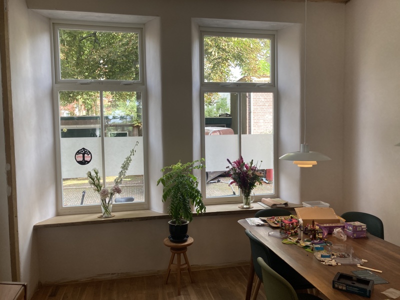

  • bensss
  • Registratie: September 2020
  • Laatst online: 11:02
Afbeeldingslocatie: https://tweakers.net/i/ZNBwaUCKa-r_UMX-WlRTXOiHx0M=/800x/filters:strip_icc():strip_exif()/f/image/8BPAkseJdaNvSZowIWZVXkfh.jpg?f=fotoalbum_large
Afbeeldingslocatie: https://tweakers.net/i/kXRiUA2V1x6_v28pI8I4IZyi_S4=/800x/filters:strip_icc():strip_exif()/f/image/bSFBPrryk60FHk5u7KyLsyb4.jpg?f=fotoalbum_large
Afbeeldingslocatie: https://tweakers.net/i/zH7GAhMUi2r1nw1cqqzrHkrGjKM=/800x/filters:strip_icc():strip_exif()/f/image/zWNpBRv64eMMivzTvXbhSEga.jpg?f=fotoalbum_large
Afbeeldingslocatie: https://tweakers.net/i/ZoQ_-ySH5zcOTnj6yJS4p9DI9s0=/x800/filters:strip_icc():strip_exif()/f/image/RxaID78GdNMneAHINTbZC4rz.jpg?f=fotoalbum_large
Afbeeldingslocatie: https://tweakers.net/i/9r9gZKFqC8rqw3lI0eiB_g4S2i4=/800x/filters:strip_icc():strip_exif()/f/image/abix2OYKZvxufzLHT7ZBehYN.jpg?f=fotoalbum_large
Afbeeldingslocatie: https://tweakers.net/i/wPsV4o_a6ViRpRdoa7enNe-mzYU=/800x/filters:strip_icc():strip_exif()/f/image/8qQyw1HW7RY5Mn1ZB5ENMrKs.jpg?f=fotoalbum_large
Afbeeldingslocatie: https://tweakers.net/i/o_x5W-os0fWARrU9AZcZ4E3aE-c=/800x/filters:strip_icc():strip_exif()/f/image/qQGXmvebwTOhKAvIqJSfnsw7.jpg?f=fotoalbum_large
Afbeeldingslocatie: https://tweakers.net/i/PzcZhcL0AWSeODSLod-p9ncPSDY=/x800/filters:strip_icc():strip_exif()/f/image/mQJ1TZsey7LghJTjoZsI1ftt.jpg?f=fotoalbum_large
Afbeeldingslocatie: https://tweakers.net/i/C0pwQruUbcSyTPy4dboh3rRPQwM=/full-fit-in/4920x3264/filters:max_bytes(3145728):no_upscale():strip_icc():fill(white):strip_exif()/f/image/FrrL52UF6JYTsdqMdUuAhixV.jpg?f=user_large
Zelfinstallatie Vaillant Arotherm Plus 55/6 | Zehnder Q450 | Variotherm DWTW | Enphase Envoy S + IQ7x Panasonic 7x335WP

Geweldig ,dat moet wel heel behaaglijk aanvoelen als dat eenmaal draait.
Alleen een schilderijtje ophangen wordt wat lastiger.
Wat was de droogtijd van de leem ?
En werkt het zo ook nog vocht regulerend?

Jan2023 schreef op donderdag 14 september 2023 @ 15:02:
De schilderijtjes worden aan draadjes gehangen die aan een soort plint hangen. Ietsjes omslachtiger maar wel prima oplossing.
De droogtijd viel heel erg tegen deze zomer maar bij normaal zomerweer moet je rekenen op een dag of 4 per laag van 1cm (er zitten 3 lagen op).
Leem is idd heerlijk vochtregulerend!

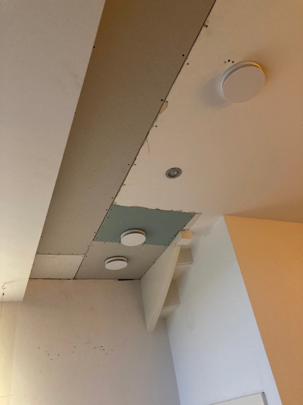

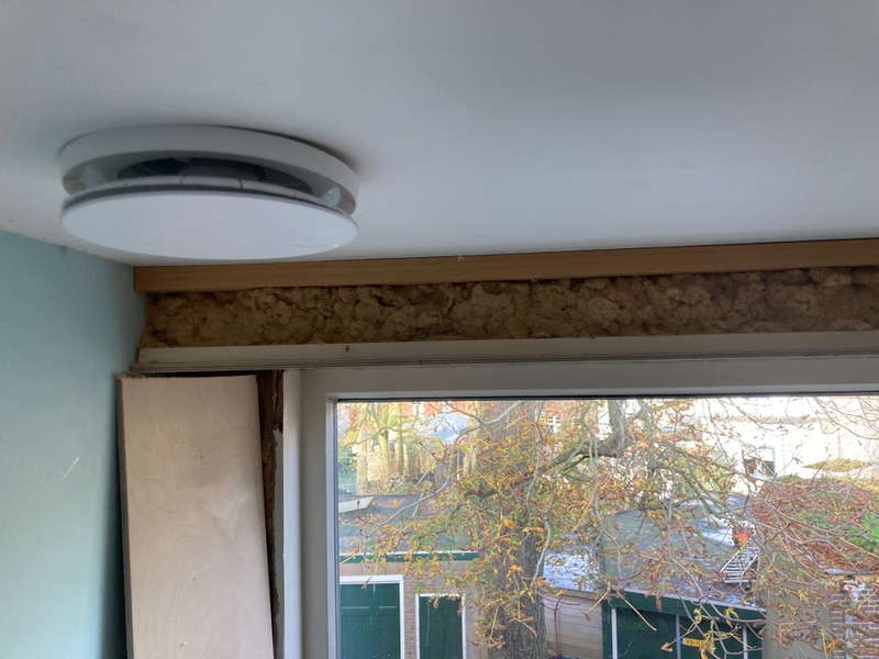

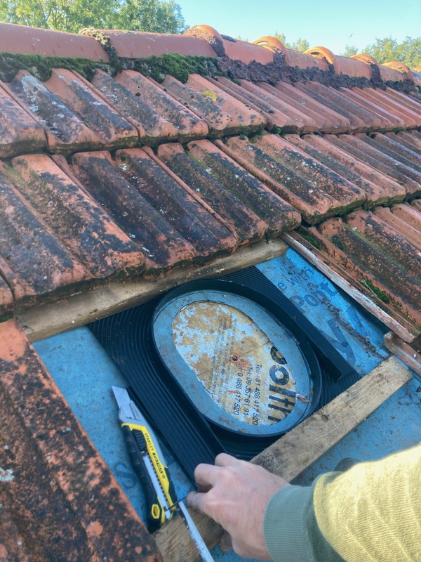

Na lange tijd een update. De balansventialtie is inmiddels ook geinstalleerd en het draait nu sinds een jaar naar tevredenheid.
Het kostte wel veel tijd om alles netjes te installeren omdat we in een bestaande situatie door veel plafonds heen moesten werken en de afwerking daarvan ook voor het grootste gedeelte zelf is gedaan. Door een badkamerverbouwing was het mogelijk om veel van de ubbink buizen en verdeelboxen goed weg te werken. De aan (geveldoorvoer) en afvoer (dakdoorvoer) is gedaan met ComfoPipe Plus buizen van 200mm.

De Comfopipe Plus 200mm aanvoerbuis vanaf de WTW loopt deels tussen de balken van badkamerplafond naar de noorgevel.
Afbeeldingslocatie: https://tweakers.net/i/vRzXftYKq7Z_QHrocKFNCkJgQ08=/x800/filters:strip_icc():strip_exif()/f/image/liuWNqbyMOacRUMWzqz9swhl.jpg?f=fotoalbum_large
De Ubbink verdeel boxen hangen ook in het plafond van de badkamer. Dit was echt even puzzelen om de toevoer en afvoerbuizen goed over en langs de boxen te laten lopen.
Afbeeldingslocatie: https://tweakers.net/i/783kcEZcN-YYlhU2jOmGESF9x9U=/800x/filters:strip_icc():strip_exif()/f/image/yWAg6zWJm22CzvV82Ln1sVrA.jpg?f=fotoalbum_large
Het was nogal passen en meten om ook een lange demper te plaatsen. Deze is in 200mm uitgevoerd maar had wellicht ook wel met een keinere diameter uitgevoerd kunnen worden. 160-180mm had wellicht ook wel volstaan.
Afbeeldingslocatie: https://tweakers.net/i/_Xd2sv-OG4-pnN_PZXJiOWLUKlw=/x800/filters:strip_icc():strip_exif()/f/image/UY5D0Wjhl8Fx5KfemFRYGuPF.jpg?f=fotoalbum_large
Dakdoorvoer 200mm gemaakt.
Afbeeldingslocatie: https://tweakers.net/i/0q89uDVBlV0Gd8rnXJGtoiZKnf4=/x800/filters:strip_icc():strip_exif()/f/image/dqpVJ7RNro7JC4Sy6sbadUxj.jpg?f=fotoalbum_large
Afbeeldingslocatie: https://tweakers.net/i/lb247_fK0FPNrkcz0V5dveyPDsU=/x800/filters:strip_icc():strip_exif()/f/image/uhKMgnXO9ZaCrggEhhj19B55.jpg?f=fotoalbum_large
Afbeeldingslocatie: https://tweakers.net/i/mUcI5qDWfb5VQ_aYG98Yt8Cf4tk=/x800/filters:strip_icc():strip_exif()/f/image/2KXFcmS44EhxDJZouXTHgMMS.jpg?f=fotoalbum_large
Afbeeldingslocatie: https://tweakers.net/i/dUrpk292mWpNyT5IkcU7cLm68bE=/x800/filters:strip_icc():strip_exif()/f/image/Lowm9TbkH16VPqTqj7lJllBn.jpg?f=fotoalbum_large

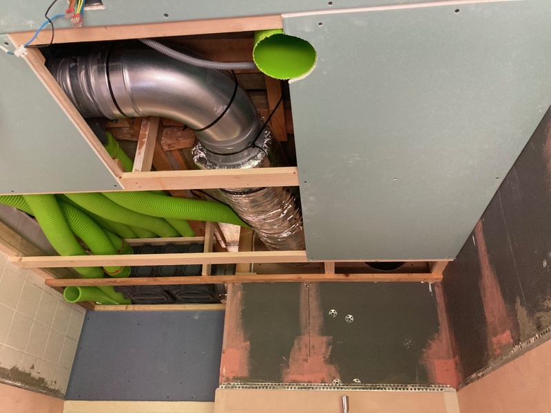

Hier komt erg veel ubbinks spaghetti uit het plafond. Dit bleek krapper dan gedacht :)
Afbeeldingslocatie: https://tweakers.net/i/T_VM6pAx4rP5XhMtGvCdAsoIlL4=/x800/filters:strip_icc():strip_exif()/f/image/G7akExfxnSYV9qoQKzrh0WUM.jpg?f=fotoalbum_large
Nog meer groene ubbink spaghetti.
Afbeeldingslocatie: https://tweakers.net/i/cMUCaY8RiC7oXiFjdvs--JklUZQ=/x800/filters:strip_icc():strip_exif()/f/image/Lejxyz1uEIjo3cnLqgTvzbs7.jpg?f=fotoalbum_large
Deze plek is de grens van keuken woonkamer en hier is eerst het plafond opengebroken en zijn er 3 afzuigventielen geplaatst. Het afzuigtraject van deze ventielen was de langste dus daarom hebben we ervoor gekozen om per ventiel twee ubbink 90mm aan te sluiten.
Afbeeldingslocatie: https://tweakers.net/i/FMmwgwqW-h7Dgrwz5c1sAoakC4M=/800x/filters:strip_icc():strip_exif()/f/image/sNbLu9Lf6Y3us0nTPuYYfRCL.jpg?f=fotoalbum_large
Afbeeldingslocatie: https://tweakers.net/i/XVQPn7jGHoNTGh5yvI9TVx-DfUc=/x800/filters:strip_icc():strip_exif()/f/image/zJgm468RM0vehX1ImWjMsEpe.jpg?f=fotoalbum_large
Afbeeldingslocatie: https://tweakers.net/i/HuDK28EKQbgDE-0Eu3XF4OJoz2g=/x800/filters:strip_icc():strip_exif()/f/image/9NeaUUxTjxi9JiDCVQQtbY64.jpg?f=fotoalbum_large

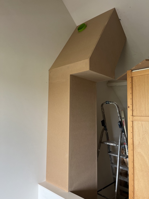

De afvoerbuis gaf vrij veel geluid door, daarom hebben we besloten om hier een koof omheen te maken met relatief veel massa.
Afbeeldingslocatie: https://tweakers.net/i/p0s0nxgXvIKeU0jBEbw-SyEKUXs=/x800/filters:strip_icc():strip_exif()/f/image/lmqiyqwmT5WfJYgFB8WZwwpG.jpg?f=fotoalbum_large
De afvoerbuis naar buiten is nu ingepakt in 15mm MDF en dit scheelt enorm veel geluid.
Afbeeldingslocatie: https://tweakers.net/i/de06FEO3v1W5e-T970Wccf6lM3E=/x800/filters:strip_icc():strip_exif()/f/image/gzMRog3Hqr166uAqRpstzOKz.jpg?f=fotoalbum_large

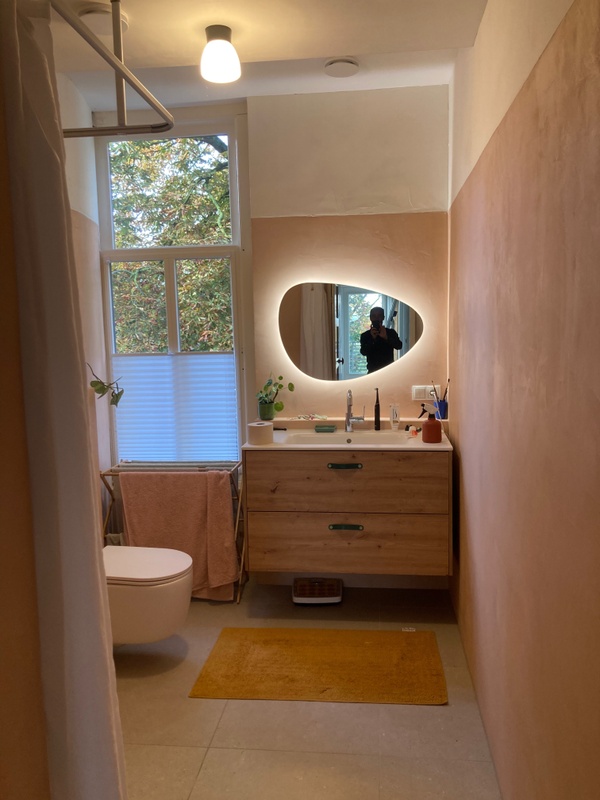

Dit is de badkamer geworden, met twee ventielen die beide met een enkele ubbink 90 zijn aangesloten omdat het traject zo kort naar het plenum.
