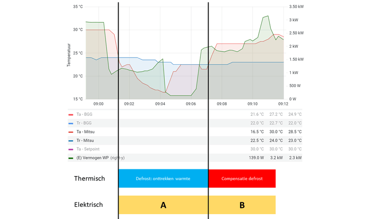

SebastiaanPs schreef op zondag 3 maart 2024 @ 11:59:
De tijdens defrosts onttrokken warmte moet eerst weer worden aangevuld om op pre-defrostniveau te komen (zoals jij hieronder ook beschrijft), dus het thermische verlies is:
- 5 december: (2* 6.2 kWh) / (82.1 - 6.2 kWh) = 19.5%.
- 6 t/m 20 januari: (2*51.5 kWh) / (1343.9 - 51.5) = 8.0%.
Edit: de warmte die je met defrosts onttrekt moet je eerst actief produceren en daarna actief onttrekken. Het geheel gaat verloren. Dus vandaar de cooling energy *2 voor de totale verloren thermische energie.
Je berekent te rigoureus. Er is extra elektrisch verbruik om de defrost uit te voeren. Daarnaast moet er inderdaad meer warmte geleverd worden ter compensatie van het koelen maar die hoeft niet dubbel berekend te worden.
@Andrehj's extra warmteverlies a.g.v koelenergie voor de defrost is 6,2kWh. 82,1-6,2 = 75,9. Dus er is 108,17% van de warmtevraag geleverd.
Ik denk dat de conclusies moeten zijn:
- tijdens defrost-uren is het effect van defrosts op het elektrische verbruik en met name op de verwarmingscapaciteit best aanzienlijk (grafieken in mijn eerdere posts)
- op dag- of weekniveau is het effect beperkt (metingen @Andrehj en berekeningen hierboven)
- op maand- of jaarniveau is het effect van defrosts minimaal
De conclusie zal zeker kunnen kloppen bij de wp van Andrehj (en anderen), maar ik blijf erbij dat dit weleens heel anders kan zijn bij wp's die dus onder de 5°C ongelimiteerd defrosts uitvoeren.

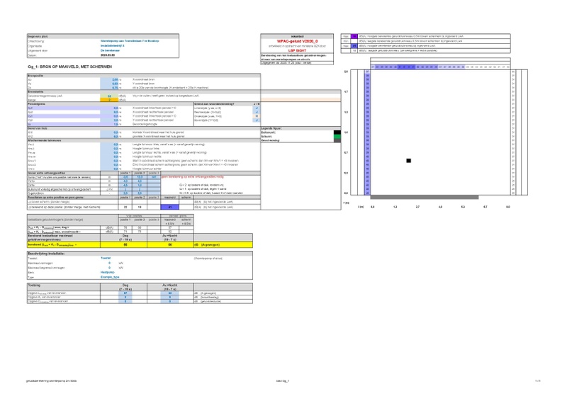

Sorry voor het uitgebreide verhaal, als onderstaande bevestigd kan worden, zal ik een eigen topic aanmaken voor verdere keuzes etc.
I.v.m. de perikelen met het geluid van de buurman zijn warmtepomp, stonden het afgelopen jaar mijn eigen plannen op een laag pitje en ben ik behalve verder in en meelezen niet verder gekomen.
(voor de geïnteresseerden:
https://gathering.tweaker...message/78152366#78152366)
Wij hebben een eindwoning, tijd lang de gedachte gehad om de wp ook in de achtertuin te zetten.
Na al dit gedoe zij mijn vrouw waarom zet je hem niet in de voortuin, staat hij niet in de weg en heeft niemand er last van. Bijkomend voordeel is dat ik de leidingen niet door de kamer hoef te werken (vloer op staal).
SWW wil ik met een split wp boiler maken, welke aan de zijgevel komt, boven de garage.
Om te voorkomen dat ik dezelfde fout maak als mijn buurman heb ik m.b.t. de rekensheet het geluid berekend.
Hij komt voor de voorgevel. Aan de linkerzijde de woning van de buren (dichtstbijzijnde belending), bovenzijde straat en rechterzijde onze oprit.
Minimale afstand tussen de buren en zijkant wp is 2m. Waarschijnlijk iets meer.
Ik heb het andersom proberen te berekenen, de situatie getekend en daarna de dB verhoogd totdat er aan de linkerzijde 40 dB bij de erfgrens stond.
Wat ik niet helemaal kan volgen is dat als ik bij bronsterkte 53 dB + 2 dB marge invoer, het geluidsniveau op de erfgrens 40 dB is, maar de waarde bij berekend toelaatbaar geluidsniveau 55 dB is. Als ik bij bronsterkte 55 dB zonder marge invul, laat de sheet op de tekening 42 dB zien bij de erfgrens.
Maar het berekend maximaal geluidsniveau is wel 55 dB.
Concreet twee vragen:
Bereken ik het op de juiste wijze?
En als ik het op de juiste wijze bereken, wat moet ik dan aanhouden als maximale geluidssterkte? 53 of 55 dB?
Alvast bedankt voor jullie reactie.

Johan-1986 schreef op zondag 3 maart 2024 @ 15:54:
Beste Johan, ik doe hier voor veel mensen hier op tweakers hulp bij het berekenen van locaties van m’n warmtepompen.
Even een vraag, wat is in jou ogen een eindwoning (= hoekwoning van een rij ? )
Voor hulp doe ik dit wel buiten een forum om direct via een pm, dus als je hulp wilt kan ik je deze aanbieden.
Om het juist te beoordelen heb ik nog wat aanvullende gegevens nodig en a.u.b. ook een foto.
Dit doe ik overigens geheel gratis.
Mbt plaatsing van een warmtepomp aan de voorkant zijn de omgevingsvergunning van jou gemeente belangrijk, e.e.a. Is namelijk met de nieuwe omgevingswet begin dit jaar veranderd.
Om je een idee te geven, dit is een voorbeeld van de VNG, er zijn verschillende gemeenten die deze min of meer gewijzigde vorm gebruiken.
In de rode gebieden is een plaatsing van een warmtepomp niet vergunningsvrij cq niet mogelijk.
Afbeeldingslocatie: https://tweakers.net/i/7fje8RIXmIEYVwhgLWeSOklO8oc=/800x/filters:strip_icc():strip_exif()/f/image/zQJliTAYp3gx4wAAEhgfDPfs.jpg?f=fotoalbum_large
Dus je zult eerst bij je gemeente moeten vragen welke voorwaarden er in jou gemeente gelden. Dat kan behoorlijk verschillen.
De eisen mbt geluid komen echter niet uit de omgevingswet maar zijn onderdeel van het bouwbesluit en dus overal gelijk.
het is niet alleen de erfgrens, maar ook een deur of raam kan hier een rol spelen.

blb4 schreef op maandag 4 maart 2024 @ 01:22:
Hier zijn hele discussies over gevoerd, mijn conclusie is dat je mag werken met ‘t (maximale) geluidsniveau van jou specifieke installatie.
Ik ben bang van niet, deze geluidsvermogenniveaus moeten namelijk door een gecertificeerde instellingen ( bv kiwa of tuv) gevalideerd zijn. Deze tests worden conform strenge voorwaarden en normen doorgevoerd.
Andere geluidswaarden zoals de geluidsdruk kun je helaas voor de bereking van de geluidseisen t.b.v. de plaatsing niet gebruiken.
Helaas zie je nog steeds een heleboel merken van warmtepompen die deze waarden behoorlijk verstoren en eerder met hun geluidsdruk waarden gaan pronken. Deze geluidsdruk waarden kun je helaas niet gebruiken om te kijken of jou locatie aan de Nederlandse normen en eisen voldoet. Daarvoor heb je echt de geluidsvermogen waarde nodig. ( en ja die zijn in het algemeen een stuk hoger dan de waarde van de geluidsdruk, die laatste is echt een totaal andere waarde ookal zijn beide in dB uitgedrukt)
Heeft de warmtepomp ook een gecertificeerde stille waarde mag deze tevens hiervoor gebruikt worden. Uiteraard ben je dan gehouden deze stille waarde ook te gebruiken.

MacD007 schreef op zondag 3 maart 2024 @ 21:45:

Defrots:
Het aantal defrots hangt af van de buitentemperatuur en de RV. Deze worden beide gemeten. Bij vorst met lage RV zie je het aantal defrots weer dalen. De warmtetraagheid van het CV systeem bepaalt de daling van de Ta. Bij mij (Elga + zwaar CV systeem) zie je Ta nauwelijks dalen en heeft geen invloed op de warmte levering. De interne software van de WP bepaalt de duur en frequentie van de defrots. Dat kan bij ieder merk verschillend zijn. De WP heeft geen oogjes die de ijsaangroei kunnen waarnemen. Alles is gebaseerd op RV en Tb. Als de WP te lang blijft koelen dan moet er daarna meer warmte worden toegevoerd om dat te compenseren.
De bevindingen op dit forum zijn gebaseerd op gemiddeld winterweer. We hebben nu rond de 0C extreem veel vocht gehad dit jaar met dus een zeer hoge RV. Het kan zijn dat daardoor meer (koel) energie in de defrots is gaan zitten.
  • Tomexergie
  • Registratie: Maart 2014
  • Laatst online: 29-10 09:52
Hier onder de grafieken van Elga elektrisch vermogen en de buiten temperatuur en RV van Gilze-Rijen.
Afbeeldingslocatie: https://tweakers.net/i/RwXTQdLufeoUARwC_xdT779aIiw=/800x/filters:strip_exif()/f/image/MCe27dGsRqsezidLR7d4fA7l.png?f=fotoalbum_large
Het algolrithme is heel logisch en duidelijk een functie van Tb en RV.
Er wordt weliswaar warmte uit de woning onttrokken, maar het toegevoerde elektisch vermogen daalt ook tijdens de defrosts. Daarna moet de WP de ontrokken warmte weer toevoeren met een COP van 4.
Dit was wat betreft vocht een afwijkende winter.

Tomexergie schreef op maandag 4 maart 2024 @ 08:40:
Vanuit deze grafiek lijkt er veel te zeggen voor een kleine verhoging van de temperatuur tussen 13.00 en 17.00 en dan die temp vasthouden tot 2 uur voor bedtijd. Daar heb je binnen de hele avond profijt van en het scheelt je in de late avond misschien ook wat defrosts.
Eigenlijk best wel zuur plaatje, want geluidstechnich is juist de wegkant van een woning ideaal. Slaapkamerkant is meestal de stille kant van een huizenblok. En 40 dB is nog steeds een pokkehard en gekmakend geluid als je daar een beejte gevoelig voor bent.

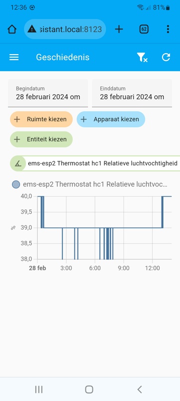

Tomexergie schreef op maandag 4 maart 2024 @ 08:21:
Defrots:
Dus het zijn de RV en de Ta. Helder. Dank!
Opvallende dagen hier waren de volgende:
3/3 waren 2 defrosts per dag
RV 45/46% Tb 10/10,5 graden
27/2 waren 1 defrost per uur
RV 41/39% Tb 4.4/2 graden
28/2 waren 1 defrost per half uur
RV 39/38% Tb 2/1.7 graden
Is dit normaal voor een moderne wp? Of moet ik dit bespreken met de fabrikant? (heb een bezoek van hen gevraagd)
Het viel me op omdat met die vele frosts per half uur ook het stroomgebruik van de wp de helft hoger was.

PieterL schreef op maandag 4 maart 2024 @ 11:33:
Op 3/3 Tb 10C zou hij geen defrosts moeten doen
Op 28/2 Tb 2C wel, maar hoe kom je aan RV 38% , super droog winterweer en dat was het niet.
Welke WP heb je?

Tomexergie schreef op maandag 4 maart 2024 @ 11:48:
Welke WP heb je?
Bosch-Nefit 3400i 10kw all el
Afbeeldingslocatie: https://tweakers.net/i/dJ-vWh9bOD9sorr1xrqM5ezO_Oc=/800x/filters:strip_icc():strip_exif()/f/image/uBrZ4a4T7V96LDEd1ykLM1jR.jpg?f=fotoalbum_large
Bosch 3400iElec 10kw bbqkees HA
Welke WP heb je?
Afbeeldingslocatie: https://tweakers.net/i/Ybnwd_NfgP5-XcrIVP804pgS4po=/x800/filters:strip_icc():strip_exif()/f/image/Ctbd10fz3aMqzFXcqn5lM9Ok.jpg?f=fotoalbum_large

Zwartoog schreef op maandag 4 maart 2024 @ 10:47:
ben het helemaal met je eens, maar jammer spelen daar andere aspecten (mn welstand, het oog wil ook wat enz) ook een behoorlijke rol in, je vraagd je wel af of daar wel de juiste afwegingen worden gemaakt.
het vervelende is dat dit dermate onzoorzichtig is, zou eigenlijk in deze tijden niet meer mogen.

  • Laatst online: 22:56
SebastiaanPs
Defrost impact berekenen: thermisch, elektrisch, verwarmingscapaciteit.
Thermisch: zoals eerder gezegd wordt er eerst warmte onttrokken (defrost), welke daarna moet worden aangevuld om het huis op pre-defrostniveau te krijgen (compensatiefase), daarna is de WP pas weer netto aan het verwarmen.
@Andrehj beschrijft hier en hier hoe hij dit effect terecht in zijn COP verrekent: totale warmteproductie – onttrokken warmte = netto verwarming. Dit deelt hij door het totale opgenomen vermogen.
Ook @Proton_ beschrijft hier hoe hij de netto warmteopbrengst deelt door het elektriciteitsverbruik. Op een simpele en elegante manier trouwens.
Twee voorbeelden ter illustratie, 1e met veel impact, 2e met weinig impact:
Afbeeldingslocatie: https://tweakers.net/i/ubzvdmytltLXhlZDCcjdZygMYUs=/800x/filters:strip_exif()/f/image/2vsjBVNDcEu7M4pj2Eh5nYVy.png?f=fotoalbum_large
Afbeeldingslocatie: https://tweakers.net/i/H1BLaqq_blmafikMCrYNbOKZJsU=/800x/filters:strip_exif()/f/image/5S7MwUGLY8eX5HwSgOtNak7f.png?f=fotoalbum_large
Elektrisch: het opgenomen vermogen tijdens zowel de defrost als de compensatiefase gaat verloren, want dit geheel resulteert niet in netto verwarming.
Het is niet terecht om alleen het opgenomen vermogen tijdens de defrost (fase A) te tellen, zoals hier en hier wordt gedaan. Daarmee wordt het effect onderschat. Het opgenomen vermogen A en B gaat verloren.
Het opgenomen vermogen tijdens de defrost is relatief laag, maar stukken hoger in de compensatiefase, zoals ook hieronder in een oude grafiek van @Grolsch te zien is.
Afbeeldingslocatie: https://tweakers.net/i/wInldwMOb69xbSkrjaf1ByYBU6g=/800x/filters:strip_exif()/f/image/qvKTR4blfE0WaVQkAUQfKwzj.png?f=fotoalbum_large
Om een idee van het effect te krijgen per uur of per defrost:
- @PentaClover berekende hier een elektrisch verlies van 402 Wh per defrost (Valliant)
- @klump4u toont hier een opgenomen vermogen in een uur met vs. zonder defrost van 1.32 kWh vs. 1.10 kWh (+20%; Panasonic Monobloc)
- @Proton_ liet hier zien dat de COP (incl defrosts) 3.85 was in een 12-uurs window met 2 defrosts, versus 3.44 in een 12-uurs periode met 11 defrosts (beide gemiddelde Tb 0.7 gr; Valliant). Dus +12% elektriciteit in de laatste periode.
Op maandniveau was de onttrokken warmte door defrosts in januari zo’n 3-4% van de totale warmteproductie, zoals gerapporteerd door @PentaClover , @Henielma en @Jojan265 . Het percentage extra opgenomen vermogen door defrosts zal op maandniveau iets hoger liggen door het meetellen van fases A en B, maar minder dan 2x dit percentage. Op jaarniveau is het bijna verwaarloosbaar.
Verwarmingscapaciteit: de verloren verwarmingstijd (door de defrost en compensatiefase) is soms aanzienlijk, zoals ik hier laat zien (39% in één voorbeeld, in een ander voorbeeld 15% in een uur).
WP: Mitsubishi Electric SUZ-SWM80VA2 + ERSD-VM2D. PV 3330 Wp. Huis 1931, gasloos sinds jan '24.

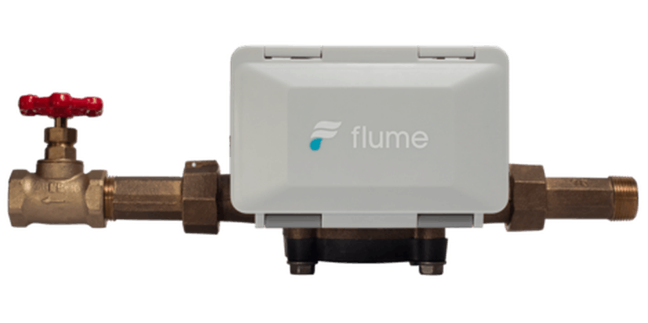

Afbeeldingslocatie: https://tweakers.net/i/nIKLV5yPdzldcK8pY6D3cccIgo0=/full-fit-in/4920x3264/filters:max_bytes(3145728):no_upscale():strip_icc():fill(white):strip_exif()/f/image/uwSm92xX1UwdT2izApOA8UJg.jpg?f=user_large
Aquaro Smart Water meter (kickstarter, nu tijdelijk even wat goedkoper).
OF
Afbeeldingslocatie: https://tweakers.net/i/6SgJ-fGGD2Om20IaGxzboWxWlmQ=/full-fit-in/4000x4000/filters:no_upscale():fill(white):strip_exif()/f/image/ppntBNT9n7wKHB4ZgOCdXG7d.png?f=user_large
FLUME, hier is ook een Homey app voor.
Ik kwam deze ooit tegen. Lijkt me geinig om het warm sanitairwater verbruik te monitoren was m'n gedachte.
Geen idee hoe accuraat dit is, hoeft voor mij niet exact te zijn, een goede indicatie zou al top zijn!

Haha, ook een leuke. Ook voor EUR 40 niet eens zo duur. Voor grote woningen met veel leindingen en een zwembadinstallatie oid zeker interessant.
Ik ben eigenlijk alleen geïnteresseerd in de hoeveelheid warm sanitair water op een dag, dit zou ik dan evt op een schermpje ergens in huis te toveren.
In de koudwater toevoer van je boiler zet je een watermeter, welke je uitleest met een ESP+nabijheidssensor (watermeter is dat ronde ding linksboven in de leiding):
Afbeeldingslocatie: https://tweakers.net/i/N1IvTODNuR2RFG1mOzOdvnGL5OM=/800x/filters:strip_icc():strip_exif()/f/image/hJl8c71HOZihnWDqsvzuINpg.jpg?f=fotoalbum_large
Vervolgens in home assistant wat knutselen, en je hebt precies wat je wil ;) (In mijn geval met een WPB, maar met een sanitair vat kan je uiteraard hetzelfde doen)
Afbeeldingslocatie: https://tweakers.net/i/VFd8IuqlGsn8yxc_wsYjd5WH-YI=/800x/filters:strip_icc():strip_exif()/f/image/fbXrmrvY06uQX02qZtx4H5um.jpg?f=fotoalbum_large
Panasonic 12J T-CAP | Atlantic Explorer 270L | 4 x MHI SRK24ZS-WF + SRF35ZS-W | 12.000 Wp Enphase | Home Assistant, Heishamon, Mhi-ctrl | Alfa Romeo Giulia Veloce
  • Naalroc
  • Laatst online: 28-11 12:52
ConQuestador schreef op dinsdag 5 maart 2024 @ 15:41:
Kan je daar wat dieper op in gaan? lijkt me wel interessant, om koud water uit te meten, en ik weet nog dat die watermetertjes in Dlnd weinig kosten. Maar hoe lees je die uit dan? Er draait iets, dus met een proxy sensor? Op de foto zie ik niets van uitlezen....

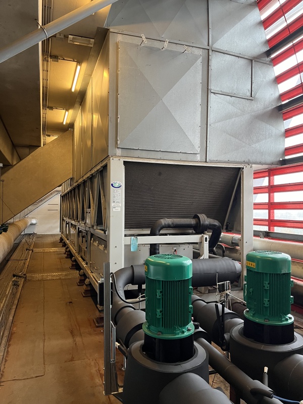

  • Technician-
  • Laatst online: 20:54
Technician-
Afbeeldingslocatie: https://tweakers.net/i/9j2dlYCmXXwipGEYUPMLV5lekaM=/x800/filters:strip_icc():strip_exif()/f/image/VVMA78GDkY9IpHe0He1shGkZ.jpg?f=fotoalbum_large
Vandaag een klusje aan deze jongen, krijg je zere voeten van alleen al als je er omheen loopt :P

  • ConQuestador
  • Laatst online: 22:46
Naalroc schreef op dinsdag 5 maart 2024 @ 16:19:
ziehier een kant en klare handleiding ;)
Ik moet wel eerlijk toegeven dat ik 'm nog niet perfect heb gekregen. Als de draaischijf precies half onder de sensor hangt krijg ik soms valse metingen die ik er nog niet echt uitgefilterd heb kunnen krijgen. Desondanks herken je de valse metingen wel in de data, dus het geeft me nog steeds een goed inzicht in hoeveel warm water de diverse personen in ons huishouden gebruiken bij het douchen.
[ Voor 27% gewijzigd door ConQuestador op 05-03-2024 17:45 ]
