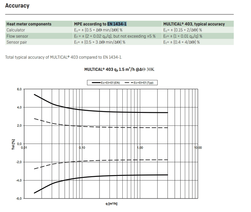

  • verkeerslicht
verkeerslicht
mijn vragen waren:
Kun je staven waarom een kamstrup (of soortgelijk) niet nauwkeurig genoeg is?
Zie jij de industrie deze gebruiken?
waar baseer je de storingsgevoeligheid op?
Waarom denk je dat er een drukverlies is?
welke clamp on meter gebruik je?
Als deze geijkt is, maakt het niet uit welke je neemt.
Je beantwoord mijn(en andermans) vragen niet of ontwijkend. Het is duidelijk dat je maar wat roept, en dat je kennelijk zelf geen clamp-on meter hebt.
Jammer, want als er slimmere/goedkopere/betere alternatieven zijn op een bepaald gebied is dat alleen maar toe te juichen.
Om af te leiden hang je vervolgens een verhaal op over een lage dT, abnormale leidingdiameters en diffusiedichte slangen.
Reden van het gebruik van een Kamstrup (of in mijn geval een Engelmann Sensostar U):
  • Nauwkeurige (ultrasone) meting
  • MID klasse 2 gecertificeerd (EN 1434-1)
  • Uitlezen via Modbus of (W)Mbus optioneel
  • Betaalbaar (Bij groter debiet >qp3,5 wordt het wel duur, maar dan ben je ook van de drukval af)
  • Betrouwbaar (nog niet op Tweakers iemand tegengekomen die er problemen mee had)
Uit de datsheet van een kamstrup Multical 403
Afbeeldingslocatie: https://tweakers.net/i/eGBkyhMQN-qAbvfjZtl415LV-A8=/800x/filters:strip_exif()/f/image/IPJtCAkNmhmWq7aTCAGqLXXZ.png?f=fotoalbum_large
Met name is hier belangrijk de flow-sensor, waarvan de nauwekeurigheid oploopt met de flowsnelheid.
Een lage dT klinkt ideaal, maar verwacht er geen wonderen van. Er zit een optimum kosten/baten plaatje aan, en zoals gewoonlijk moet je voor de laatste paar procenten extra enorm in de buidel tasten. Mogelijk gaat zelfs het hoger benodigde pomp-vermogen het voordeel zelfs teniet doen.
Daarnaast is de pomp in de wp met 25mm (binnenmaat) leidingwerk vaak krachtig genoeg om aan de gewenste flow te komen. Die gaat niet groter worden door dikker leidingwerk, want die is afgestemd op het vermogen van de warmtepomp. Daarmee is het uberhaupt de vraag of een dT van 2°C uberhaupt werkt.
Mijn wp is al gestopt (e.g. pendelen) voordat die dT van 2°C bereikt is.
[ Voor 10% gewijzigd door verkeerslicht op 06-03-2024 09:48 ]

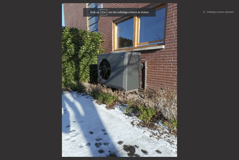

Temperaturen zijn met 8 graden mild. Geen enkele defrost, loopt continue op laagst vermogen 20% En Delta T van 1.
Mooi die CTC en dan niet te vergeten dat er een boiler hangt aan de retour voor sanitair.
Afbeeldingslocatie: https://tweakers.net/i/NQEBVGtK6zod2mzgJnt83kfTySI=/800x/filters:strip_exif()/f/image/MZxb5hiMJUevSFYDF3uPA3gh.png?f=fotoalbum_large
De max RPS heb ik lager gezet op 90 omdat de 120 nooit nodig blijkt. De modulatiebereik van dit apparaat is uitstekend te noemen. Kan terugmoduleren tot ca. 2 KW.
Is zijn geld toen in 2021 meer dan waard.
[ Voor 16% gewijzigd door Tony71 op 06-03-2024 17:01 ]

Leuk een CTC, heb je een foto van de WP zelf?
Adviseur FixClima

Technician- schreef op donderdag 7 maart 2024 @ 07:20:
Ik ga het niet voor je in het lijstje doen, maar bij dezeAfbeeldingslocatie: https://tweakers.net/i/Dm5Zpurg2KekB7iSJoY631vfeqY=/800x/filters:strip_exif()/f/image/6SRlLMDaaFGofAblyv2Fhyl3.png?f=fotoalbum_large

Foto, foto Groepsfoto van jou en...het apparaat;)
