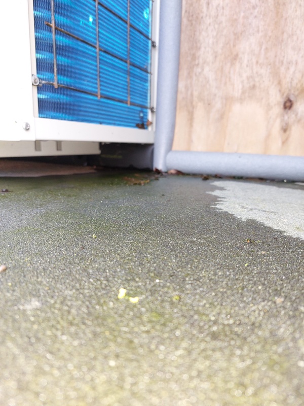

Hebben jullie de leidingen aan de buitenzijde bij de buitenunit geïsoleerd? Bij mij zie je de koelleidingen die minimaal geïsoleerd zijn met die witte isolatie.
Afbeeldingslocatie: https://tweakers.net/i/OsnzdVGkeQ1j5_5HVZ5elHpDPZM=/full-fit-in/4920x3264/filters:max_bytes(3145728):no_upscale():strip_icc():fill(white):strip_exif()/f/image/Qx3OAzLfAkfeyeAS6Bld91W4.jpg?f=user_large

Sunri5e schreef op donderdag 7 maart 2024 @ 15:23:
het is beter om (vooral de dikke leiding) goed te isoleren met een paar centimeter aan armaflex extra.
die leiding kan rustig 90 graden worden dus dat ga je merken als dat niet goed geisoleerd is, vooral op langere lengtes.
Afbeeldingslocatie: https://tweakers.net/i/FBgDy3um6_kOp3oL38tfh7InPQ4=/x800/filters:strip_icc():strip_exif()/f/image/wK4IuMgyIRyhKfwN9VANjPzZ.jpg?f=fotoalbum_large
Die witte isolatie gewoon laten zitten, daar twee lagen armaflex omheen (gelijmd) en daar twee lagen PVC tape omheen.
PS. oude foto, want de WP staat inmiddels op een groter frame, maar het ging om de isolatie van de buitenleidingen.

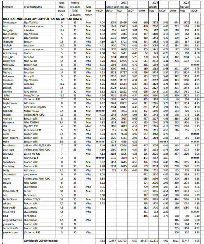

Op dat plaatje zie ik geen COP. En je volgens de posts hierboven meet je ook geen COP. Hoe kan die COP dan hoger zijn dan je geloven kan? Of droom je dat de COP hoger is dan je geloven kan?
Dank jullie wel voor de lof! Ik voel me uiterst gevleid.
Er zijn drie factoren die invloed hebben op de COP van een warmtepomp dames en een aantal heren nml:
1. Delta T
2. De buitentemperatuur
3. De aanvoertemperatuur
4. Huey, Dewey and Louie

Tony71 schreef op vrijdag 8 maart 2024 @ 11:15:
1. Delta T
Helaas, u mag niet door voor de koelkast. De COP hangt af van de Tlift en de Tlift is het verschil tussen de buitentemperatuur en de aanvoertemperatuur. De delta-T doet er niet toe.
Oh en als je wilt heb ik wel data over enkele seizoenen van geijkte meters om dit te laten zien.
Dat je een kleine delta-T wilt is omdat je dan de Ta lager komt terwijl het afgegeven vermogen gelijk blijft, maar heeft niets met de COP te maken.
Simpel uitgelegd: Het afgiftevermogen wordt bepaald door de gemiddelde temperatuur van het afgiftesysteem, ofwel Tg = (Ta + Tr)/2
De COP wordt bepaald door de Tlift = (Ta - Tb), met de b van buiten Die zit bij een moderne warmtepomp rond de 50% van de Carnot-curve = 50% * ((273.15 + Tb) / Tlift) met Tb in graden Celcius.
Carnot is een theoretisch maximum: Als je de buitenlucht af zou koelen tot -273 graden Celsius en al die energie zonder verlies in je afgiftesysteem kunt stoppen ben je 100% Carnot efficient.
Een kleine delta-T (=Ta-Tr) zorgt ervoor dat bij een gegeven Tg de Ta zo klein mogelijk is en bij een zo laag mogelijke Ta is de Tlift ook zo laag mogelijk. Hoe lager de Tlift, hoe hoger de COP.
[ Voor 31% gewijzigd door Blihi op 08-03-2024 11:27 ]

Blihi schreef op vrijdag 8 maart 2024 @ 11:11:
Ook hier op den duur een nieuwe airco dus interessant om het alvast gezien te hebben. Hoe zit dat bij die bocht waar je het inregenen voorkomt. Daar ben ik nogal huiverig voor. Is dat een rubberen bocht ofzo die erover heen is getrokken of zit er gewoon isolatie over een pvc bocht :+ ?

Blihi schreef op vrijdag 8 maart 2024 @ 11:19:
Goed uitgelegd met een heel klein foutje! Zie je 'm?
  • Blihi
  • Registratie: Juni 2018
  • Laatst online: 10:37
Dit soort reacties helpen niet. Als er ergens iets fout staat kun je dat expliciet maken, zo niet, dan niet. In de meeste van jouw laatste posts loop je een beetje te trollen.

mister_muller schreef op vrijdag 8 maart 2024 @ 11:36:
Die "bocht" is een dakdoorvoer met 3x45 graden PP buizen. Die worden voor dit doel verkocht. Daar zit horrengaas overheen (niet heel netjes, maar dat boeit niet) om insecten geen kans te geven een nestje te maken in de buis.
Overigens is de dakdoorvoer van de airco netjes een setje: https://www.janwit.nl/kabeldoorvoer-met-pp-bochten-110-mm/
De dakdoorvoer van de WP is iets soortgelijks, maar dan zelf gemaakt. Dat is van oorsprong de rookgasafvoer van de CV. Daarvan is de aluminium plakplaat gewoon in het dak blijven zitten. Daar heb ik een 110mm PVC buis doorheen gestoken, met aan de bovenzijde dus 3 bochten van 45graden PP. Om die buis waterdicht aan te sluiten op de bestaande plakplaat is gebruik gemaakt van een rubber manchet van 110-160mm (https://www.topkoistore.n...oopsok-mof-160x110mm.html).

Tony71 schreef op vrijdag 8 maart 2024 @ 11:52:
Als we nu aan de 'bekende' gegevens een flow hangen van 2.6m3/h.
Wat kunnen we daar dan mee berekenen?
Het afgiftevermogen. Daar heb je nog steeds niets aan. Dan weet je bij benadering hoeveel warmte je hebt opgewekt (ongeveer dan, want je delta-T is nogal grof, de flow is nogal grof en de flow is ook niet constant. Als je die daadwerkelijk zou uitlezen zul je zien dat daar nog best wat variatie in zit).
Dan nog moet je je opgenomen vermogen ook daadwerkelijk meten (met geijkte meters en dus niet uit de WP zelf) om de COP te berekenen.
Maar dat staat los van het feit dat die delta-T niets met de COP van doen heeft.
Inderdaad: verwarmingsvermogen (in kW) = flow (in L/sec) * 4.2 * Dt
COP = verwarmingsvermogen (in kW) / opgenomen vermogen (in kW)
De Dt heeft dus een evenredig verband met de COP.
Jouw metingen:
De Ta en Tr wordt zonder decimalen verstrekt.
Ta 26 (mogelijke range 25.5 – 26.4)
Tr 24 (mogelijke range 23.5 – 24.4)
Dus Dt mogelijke range 1.1 tot 2.9 K
Dus tussen de mogelijke Dt's zit een factor 2.6 verschil!
Dus met jouw meetwaarden kan je een range aan COPs hebben met een factor 2.6 verschil!

SebastiaanPs schreef op vrijdag 8 maart 2024 @ 12:10:
Nee, want als de delta-T twee keer zo groot is en de flow twee keer zo klein heb je exact hetzelfde vermogen. Er is dus geen enkel verband tussen COP en delta-T te trekken.

Monitoring februari 2024
De spreiding in COP is +/- 20% dus c.a 40% verschil tussen de beste en de slechtste. Dat geeft te denken want dit resultaat is evenredig aan de milieubelasting en kosten.
De verschillen tussen A-merk warmtepompen zijn klein dus moet de oorzaak gevonden worden in het hydraulische ontwerp, regeling, installatie, afgifte systeem of meetfouten. Warmtepompen zijn geen plug and play apparaten. Stel rustig vragen over de verschillen daar is het forum voor.
Er is een enorm verschil in warmtebehoefte van de woningen. De regeling zorg ervoor dat de benodigde warmte zich aanpast aan verliezen van de woning.
Het vermeden aardgas verbruik= geleverde warmte kWh/8,8 [m3]
Het goede nieuws is dat 50% van de toegevoerde elektriciteit duurzaam is. Warmtepompen worden dus steeds effectiever.

@Tomexergie Zou het interessant zijn de (gemiddelde) buitentemperaturen per maand
additioneel te registreren? - Misschien in de vorm van graaddagen per provincie o.i.d.?
  • Tomexergie
  • Registratie: Maart 2014
  • Laatst online: 29-10 09:52
dunklefaser schreef op vrijdag 8 maart 2024 @ 21:14:
Met graaddagen doen we weinig omdat we uitgaan van gemeten waarden.
Dit is al werk genoeg, we zouden nog veel meer kunnen doen, maar we houden het simpel (KIS).

Evanrvb schreef op zaterdag 9 maart 2024 @ 12:43:
Ik kan inderdaad nog wel wat toevoegen om de ruimte tussen de aanvoer en de afvoer te blokeren.
Hij staat idd vlak maar dit is in mijn geval geen probleem er komt namelijk een bakje op met sedum erin waarbij ik aan 1 zijkant een wateruitloopje maak voor het overzocht. Dit bakje laat ik iets aflopen richting de uitloop.
Groene daken kunnen ook schuin maar zijn plat weer makkelijker ;)
Ik heb er bij mij een scheidingswand omheen gemaakt.
Sluit met schuim buisisolatie op de wp aan, mooi dicht en geeft geen trillingen door.
Afbeeldingslocatie: https://tweakers.net/i/8eJcS_FfpWAQQVhRUKWbcZ0gyRo=/x800/filters:strip_icc():strip_exif()/f/image/5JiEqc4zuvyNvAfeW6Dnm8uL.jpg?f=fotoalbum_large
Afbeeldingslocatie: https://tweakers.net/i/2j8_bsHz2ZWSnqy4SKlSTZfLdaE=/x800/filters:strip_icc():strip_exif()/f/image/DSvL6AdBbDNFLrIUZFD14mPd.jpg?f=fotoalbum_large
Onderlangs is afgesloten met dikke armaflex.
[ Voor 38% gewijzigd door Ronald.42 op 09-03-2024 14:05 ]

Wat is een beetje de COP die met radiatoren te halen is? De mijne scoort heel erg laag, rond de 3… Ik probeer het een beetje te tweaker maar heb nog niet heel veel succes. Ta van tussen de 35 en 40 graden en één radiator met fans.
Afbeeldingslocatie: https://tweakers.net/i/HFFoFkXdNCuNS96p1a_cnXWDucU=/800x/filters:strip_icc():strip_exif()/f/image/iDwWuWpkfRUuSvab6Blv9pG4.jpg?f=fotoalbum_large
Afbeeldingslocatie: https://tweakers.net/i/N3cWwlhJhn9n6fc0TgZSPAQyHso=/800x/filters:strip_icc():strip_exif()/f/image/wnplj7feJlYnlC3erLopKElK.jpg?f=fotoalbum_large
Hoeveel fans? Ik overdrijf waarschijnlijk behoorlijk, maar met €85 aan losse 12cm computer ventilatoren op lage RPM, 4A 12V variabele adapter van €10 en 4 plakstrips van de Hornbach op een slimme stekker blaas ik letterlijk alle warmte van een radiator af.
[ Voor 3% gewijzigd door Whiskey48 op 09-03-2024 14:26 ]

  • Registratie: Februari 2023
assje schreef op zaterdag 9 maart 2024 @ 14:16:
sCOP weet ik nog niet maar februari was bij mij COP van 4
Ik moet de Chinese Dallas one wire sensoren nog vervangen door fatsoenlijke NTC om wat beter de water temperatuur te meten, maar een COP van 4 haal ik echt niet. Er gaat meestal rond de 1000W ik om tussen de 2,5 en 3 kW uit te komen. De flow is rond de 18l/m met een deltaT van tussen de twee en drie graden. Alleen als de boel een tijdje uit is geweest is de deltaT groter, maar dan het opgenomen vermogen ook.
Wel weinig defrosts, afgelopen nacht drie in acht uur tijd.
