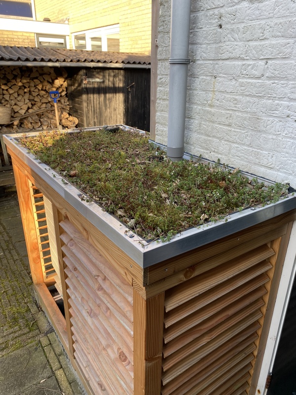

hnq schreef op zaterdag 9 maart 2024 @ 15:22:
Dan zou ik je adviseren er geen sedumdakje van te maken. Daar kon je nog wel eens spijt van krijgen.
Waarom zou je dat niet doen?

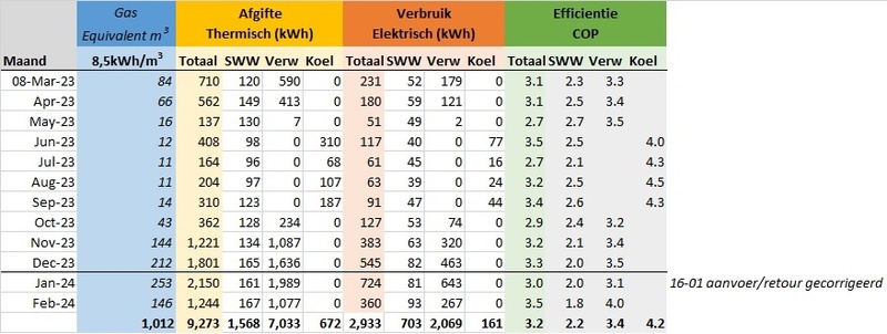

Ik heb een Midea MHC-V5W, de eerste generatie. Het lijkt er op dat het een geknepen 9 kW unit is, alle specificaties van de 5, 7 en 9 kW zijn hetzelfde. Ik krijg hem ook niet onder een minimumverbruik van 800W, dat helpt denk ik ook niet mee.
Ah denk dat Midea bij die temperaturen gewoon een niet te hoge COP heeft.

Evanrvb schreef op zaterdag 9 maart 2024 @ 16:42:
Lijkt mij ook geen probleem.
Mooi opstaand randje maken stukje folie erin en een paar sedum cassettes.
Klaar is @Evanrvb
Die enkele keer dat je eens bij dat ding moet zijn zal het zich wel redden.
Staat hier nu ruim 2 jaar onaangeroerd wat zou je aan dat ding moeten doen ook.
Of je moet enorm veel stof en ellende opzuigen dat je hem regelmatig moet schoonmaken of zo..
Omdat je een serieus stevige, en dus zware, constructie nodig hebt om zoiets ff snel eraf te tillen. Vergeet niet dat zoiets flink wat water absorbeert. Dat komt er ook nog bij. Ik zou het iig niet doen.
Afbeeldingslocatie: https://tweakers.net/i/cN8tnET3J1ZbQO-iz_yDSJVtO7E=/x800/filters:strip_icc():strip_exif()/f/image/EepmPm1VCFtpQbXn1yPvoGfY.jpg?f=fotoalbum_large

Mooi dakje ;)
Ik ga een dikke plaat gebruiken die op de constructie komt te liggen. Verstevigingsbalkjes eronder. Folie erop en folie eronder (ivm defrosts) klein los randje erom en sedum erin.
Wil een wat dunnere laag sedum en substraat gebruiken om het licht te houden. Wordt experimenteren om te kijken of het dan voldoende vocht vasthoud.
Die ene keer dat de plaat eraf moet ondersteun je de plaat een beetje en dan hout (hehe) die het wel hoor. In totaal is het ook nog geen vierkante meter aan sedum.

Technician- schreef op zaterdag 9 maart 2024 @ 16:53:
Dat zou kunnen, dan hebben ze dat in de documentatie wel goed verhuld. Hij zou gewoon een COP van 5 moeten hebben bij 2 graden buiten en 35 graden water temperatuur. Nouja, maar eens kijken of ik de afgifte misschien kan verhogen. Misschien eens met de pompsnelheid spelen, kijken of dat nog wat doet met afgifte.
  • Technician-
  • Laatst online: 11:41
Technician-
ErnstvV schreef op zaterdag 9 maart 2024 @ 18:02:
Welke delta T draait deze dan?
Als die 5K is kun je nog naar 3K door grotere pomp snelheid maar vrees voor ruis in je leidingen.
Opzich wel raar, ook midea komt goed uit onafhankelijke certificeringtesten.

Evanrvb schreef op zaterdag 9 maart 2024 @ 17:45:
Mooi dakje ;)
Succes😀

Technician- schreef op zaterdag 9 maart 2024 @ 18:28:
Als die rond zijn target temperatuur van 35 graden komt, is de deltaT rond de 2 graden, met een afgegeven vermogen van rond de 2300W. Maar daar voor heeft die ongeveer 1000W aan stroom nodig. Als die nog opwarmt richting target is het verschil wel groter en afgegeven vermogen ook wel hoger, maar het opgenomen vermogen ook.
Ik haal nu ongeveer 18l/m als de meeste radiatoren open staan, als de meeste dicht zijn door de Tado’s zit ik rond de 14l/m door de drie die altijd open staan.
De oudere generatie Mideas scoort wat minder goed, en heeft meer moeite met terugmoduleren. COP zou niet heel slecht moeten zijn.

@ErnstvV Als die COP met oplegsensoren of ingebouwde temperatuurmeting gemeten is zou ik er niet te zwaar aan tillen. Hoe verhoudt je kWh verbruik zich tot het historisch gasverbruik? Dat zegt m.i. meer.
En als je echt wil weten hoe het zit, dan wil je gewoon een betrouwbare meter.

Proton_ schreef op zaterdag 9 maart 2024 @ 20:00:
Ik heb nu nog van die goedkope Chinese Dallas one wire clonen die duidelijk niet goed meten en een Sika flowmeter. Ze meten een aanvoer temperatuur die lager is dan de NTC die ik op de radiator met de fans heb en lager is dan de retour volgens de warmtepomp is. Vandaar dat ik de nog wil vervangen door NTCs die als het goed is iets minder slecht zijn. Ten opzichte van historisch gasverbruik is ook niet heel goed. Gisteren was het een koude nacht maar heeft die ongeveer 10kWh op gemaakt, daar waar ik normaal ongeveer voor 20kWh gas zou verbruiken.
Het positive is dat het wel warm wordt ik huis zonder dat de ketel nodig is en er ook amper defrosts gedaan worden.

Evanrvb schreef op zaterdag 9 maart 2024 @ 11:39:
Mijn WP hokje krijgt vorm. Er komt nog een sedumdakje op en ik mis nog 2 a 3 lamellen aan de voorkant. 1 zijkant en deels de achterkant zitten dicht incl. geluidsisolatie. Andere zijkant is open en een deel achter heeft ook lamellen.
Ik vraag me wel af of zo'n kast nog wat met de efficiëntie doet? De luchtstroom wordt immers beperkt. De achterkant heb ik wel meer open gelaten (minder schuine lamellen). Maarja het oog wil ook wat ;)
Zal het eindresultaat nog even posten zodra die klaar is.
Het gaat vooral om het compressor geluid. Alleen hout lijkt mij geen goede geluid demping.
Vooral zwaar geluiddempend materiaal gebruiken bij deze frequenties. Achter tegen de muur een noppen schuim. Aan de binnenkant van de kast zware matten die voor wasmachine demping worden gebruikt o.a.bij Hornbach. Vastzetten met RVS parkers en ringen.

We hebben de WP nu een jaar, onderstaande behaalde COP op basis van interne metingen. Voor verwarming lijkt het aannemelijk dat de COP een stuk gaat verbeteren sinds de verkeerd gemonteerde aanvoer/retour gecorrigeerd is. Verwarming op enkel radiatoren zonder boosters o.i.d. Laagste Ta waar hij op draait is 33,5⁰c met een delta van 2⁰c, dat lijkt het minimum om zijn vermogen kwijt te kunnen.
Afbeeldingslocatie: https://tweakers.net/i/zdufjyhthcw9NxlUR_JhfpTZvYk=/800x/filters:strip_icc():strip_exif()/f/image/0V7okgQkZAkrhwQrxQbTwEU5.jpg?f=fotoalbum_large
Op dagen met weinig verbruik doorgaans niet meer dan 4 runs, pendelen blijkt niet een issue ondanks radiatoren en warmtepomp waarvan maximum opbrengst waarschijnlijk 150% van maximum afgifte is.
