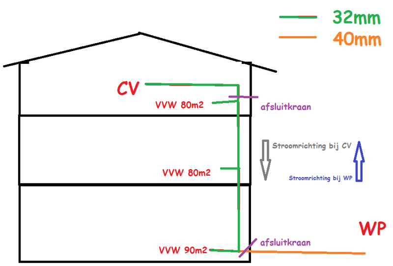

Dag allemaal!
We zitten op dit moment midden in een renovatie van onze nieuw gekochte woning, en zijn volledig van plan om in verduurzaming (en hopelijk energierekening) e.e.a. te verbeteren.
Na het doorspitten van enkele 100-en pagina's aan forum doe ik graag een beroep op de wijsheid van eenieder!
Wat ik me afvraag:
1. Is de stap naar all-electric verwarmen 'logisch' voor deze situatie?
2. Zijn er dingen die ik in mijn ontwerp kan aanpassen om het geheel efficiënter te maken (leidingdiameters, ligging WP, andere variabelen..)
3. Als ik met 32mm uponor uitkom op de verdelers, hebben die dan 'standaard' een aansluiting die hier groot genoeg voor is, of moet ik de vloerverwarmingspartij hier specifiek op instrueren?
4. Welke (monoblock) warmtepomp zouden jullie mij aanraden? Of misschien twee in serie?
5. Is het slim om een 'echte' warmteverliesberekening uit te laten voeren van vóór en na de extra isolatiemaatregelen, of is Ubakus voldoende?

Overal wordt nieuwe vloerverwarming ingefreesd. 16mm leidingen, 10mm hart op hart. Alle leidingen worden vernieuwd. Verdelers worden kunststof en pomploos. Mij is verzekerd dat ons afgiftesysteem hiermee voldoende groot is om het huis 'op standje sauna' warm te kunnen krijgen :) Daarom is het uitgangspunt ook om geen radiatoren terug te plaatsen.
Concreet in oppervlaktes:
- Begane grond - 90 m2
- Eerste verdieping - 80 m2
- Tweede verdieping - 80m2
Ik ga ervan uit dat de begane grond verdeler altijd open zal staan. Wil de verdiepingen en/of vertrekken wel los kunnen regelen. Heb goede dingen gelezen over het Danfoss Icon regelsysteem hiervoor. Pro: ook op 24v te regelen. Geen batterijtjes, dat scheelt weer.

Locatie WP en leidingen
- Ik zat eraan te denken eenmonoblock op het dak van mijn garage te plaatsen, die 8m gescheiden is van het woonhuis.
- 2x enkele Terrendis grondleiding (vanwege evt. warmteoverdracht in een dubbele) van 40mm worden het woonhuis ingebracht, en splitsen daar naar 2x 32mm. Eén daarvan is voor beneden, en de ander voedt de verdiepingen (die ook weer splitst naar 2x 32mm, of beter naar 2x 28mm?).
Afbeeldingslocatie: https://tweakers.net/i/BGJ7mkXR27wX4SButKRImq8bFQ0=/x800/filters:strip_exif()/f/image/x69C6NBE6UifOOE7GDHBsmhi.png?f=fotoalbum_large

Je vragen zijn nog wat lastig te beantwoorden met de beperkte info van het huis, maar even een poging:
1) Ja verstandig om all electric te gaan, je wilt niet een nieuwe ketel kopen neem ik aan (als je oude > 20jr is). Bovendien vrijwel nooit nodig.
2) Monoblok OP je garage en dan ook nog zover weg? Gaat je een aardig kapitaaltje aan terendis leidingen en koppelingen kosten en lijkt me verre van handig. Er is toch wel een plek te verzinnen dichter bij het huis? Desnoods met ruime en nette overkapping? Wat je voorstelt zou ik dus niet doen.
Je geschetste isolatie van het huis is natuurlijk matig, daar is een flinke slag te maken en wel zo verstandig c.q. noodzakelijk. Wel handig om je keuze WP op die toekomstig beter geïsoleerde situatie te baseren.
Want je wilt niet een te zware WP, dan heb je in de toekomst last met het niet ver genoeg terug kunnen moduleren.
Isolatie van vloer , afhankelijk van kruipruimte b.v. PIR platen tegen vloer aan voor ~Rc6, zie topic vloerisolatie voor meer info. Voor dakisolatie van binnenuit zijn er diverse materialen. Zelf prefereer ik houtvezel, maar vlas, metisse etc kan ook. PIR heeft daar nadelen etc, zie dakisolatie topic voor meer info.
Glas ben je al van plan naar minimaal HR++ neem ik aan.
3) als je Uponor of soortgelijk wilt gebruiken is 32mm, naar VVW verdelers, bij WP's van 10 kW goed genoeg. Er zijn goedkopere varianten kunststof leidingen. Zelf doe ik alles in koper om diverse redenen, kan dus ook.
4) Als je voor kwaliteit gaat, voor domotica integratie (HA) gaat, en een goede prijs wilt is de Panasonic J serie moeilijk te verslaan. En vooral als je het zelf wilt/kunt doen is er een ton aan info in de pana topics te vinden. Installateurs van Pana zijn schaarser, maar dat heeft commerciële en markt redenen.
Op basis van je huis info is een grootte voor WP moeilijk te zeggen, maar als je op alle verdiepingen VVW gaat neerleggen, zorgt voor een goede minimaal 32 mm stamleiding, en de isolatie op hoger niveau brengt zou een 9kW toch goed moeten kunnen.
Kies je b,v, voor een Pana 9j (die nu nog goed te krijgen zijn), dan ben je sec voor de WP met aftrek van subsidie iets meer dan 1 k€ kwijt. Leidingen en ander materiaal hangt dan sterk van je keuzes af maar doe je het zelf dan zou 2 - 4 k€ reëel zijn.
Als je badkamer op 1ste of 2de verd. staat is een WPB wel zo handig (snel ww in de badkamer).
Mits je er natuurlijk ruimte voor hebt. In de WPB topic is Atlantic favoriet, zelf heb ik een Auer Edel 200l WPB (doet het ook prima :) ).

@dunklefaser , ik begrijp warmteafgifte (zoals in algemene L/W topic genoemd) als een functie van watertemperatuur en aanbrengpatroon. Met 35 graden water en 100hoh obv 16mm leidingen, zit ik op 80 Watt/m2. Dat geeft 6.4KW per verdieping.
Wat ik probeer te begrijpen is hoe ik mijn stamleiding zo dimensioneer dat ik met 35 graden water de boel warm houdt tegen acceptabele snelheden. Deze calculator geeft aan dat zelfs met 14kW afgifte op 35 graden aanvoer en 30 afvoer, een 32/3 PEX leiding op 'maar' 1.3 m/s zit (en 40/3.5 op 0.8). Dat zou dan al voldoende moeten zijn.
Zou een dergelijk leidingschema in de tussenperiode kunnen werken? Denkproces:
- De CV blijft op de tweede verdieping staan en levert vanaf daar zijn warme water naar beneden toe. Kan op 32mm uponor; áls we warmte tekort komen schroeven we zonodig de watertemperatuur omhoog van 35 naar 40 graden. Dat maakt voor het verzamelen van data weinig uit.
- Wanneer een goed gedimensioneerde WP komt, zal deze het warme water omhoog moeten leveren in de stamleiding. We voeren nog steeds via 40mm aan (want waarom niet..), en splitsen naar 32mm BG en 32mm voor de verdiepingen.
- Als het volledige leidingwerk ligt kunnen de twee niet gelijktijdig draaien. Het is echt een gedoe om beiden op dezelfde plek uit te laten komen, zodat dit evt. nog wel zou kunnen. Maar is ook niet het doel; na isolatie is warmtevraag bekend en dus de CV overbodig.
Afbeeldingslocatie: https://tweakers.net/i/sNSzAUP_nfEyV9joJ0hXcynAILU=/800x/filters:strip_exif()/f/image/hIJtUmRABBrE4yke2pnYXKLi.png?f=fotoalbum_large

Ali11baba schreef op zondag 10 maart 2024 @ 17:47:
Veel dank weer allemaal!
@Sport_Life de woning is uit 1996, dus je zit in de goede richting met je inschatting n.a.v. de isolatie! De insteek die jij en @Technician- voorstaan lijkt me wel iets; dwz. (split) unit van 8-11 KW. Zie daarin nog wel wat puzzelstukjes qua wegwerken van koelleiding.
HR++ glas staat inderdaad op de agenda, net zoals balansventilatie. Dit laatste omdat er nu enkel met raampjes geventileerd kan worden, wat qua temperatuur- en geluidsoverlast niet gewenst is
Zie ik de scenario's dan goed zoals hieronder beschreven? Wat zouden jullie doen?. Dikgedrukt nog wat vragen om een goede afweging te kunnen maken.
1. Eén monoblock van 8-11 KW die op de begane grond inlust op de 32mm CV leidingen.
+ Waterleiding voelt veiliger om te verwerken
+ minimale footprint in het huis door ontbreken binnenunit / extra intern leidingwerk (plug rechtstreeks op de verdeler beneden)
- Duurdere fittings en leidingen
- Gevoelig voor vorst bij stroomuitval
- Grotere buitenunit
2. Eén split van 8-11 KW met de binnenunit op de begane grond
+ kleinere buitenunit
- binnenunit in de bijkeuken
- Alsnog een WPB nodig voor de tweede verdieping? Of anders een losse warm waterleiding van het hydrodeel naar de tweede verdieping voor SWW naar het buffervat op de 2e VD?
3. Eén split van 8-11KW met de binnenunit op de tweede verdieping
+ Kleinere buitenunit
+ alle regeltechniek (binnenunit, VVW buffers, warm water) op één plek
- Hoe krijg ik de koelleiding 'netjes' naar de 2e verdieping? Zonder opbouwen op de buitengevel. Infrezen in de vloer?
- Mogelijk hoger warmteverlies als door eerst naar binnen moeten (x meter) én dan nog 6 meter omhoog
@Technician- , stel ik kies één van bovenstaande scenario's en ik wil mijn vloerverwarming beperkt kunnen naregelen zoals je aangeeft (voornamelijk op de slaapkamers iets kouder). Heb daarvoor het volgende in mijn hoofd, snijdt dit een beetje hout?
- Thermostaten / naregeling à la Danfoss Icon / Honeywell Evohome
- Een parallelbuffer van 'minimale capaciteit * 20l' 1.5 * 20 = 30l
- Achter de parallelbuffer een Grundfos Alpha 3 25-80 A+
- Hierachter het afgiftesysteem (3x verdiepingen vloerverwarming)
Ligt een beetje aan je huis, hoe je de leiding kunt verwerken. Er is altijd wat mogelijk met een koofje binnenlangs.
Monobloc kan ook gunstig uitpakken.
Idd naregeling op de slaapkamers toepassen anders wordt het vies warm. (15C voldoende, als een kind studeert kan ze zelf hoger regelen)
Buffer hoeft opzich niet eens perse maar ligt aan de hoeveelheid nageregelde groepen.
Adviseur FixClima
  • bbbrumbrum

Waarom naregeling ipv fatsoenlijk inregelen?
Buffer sowieso idd niet nodig met zoveel VVW. Zeker parralel met extra pomp hakt in je efficiëntie.
  • Ali11baba
  • Laatst online: 21:57
Ik begrijp beide invalshoeken betr. de naregeling. Mijn gedachtegang erachter (deels wellicht uit onwetendheid):
- Slaapkamers mogen enigzins koeler zijn dan de rest van de woning
-- Praktisch betekent dit: reguleren van temperatuurafgifte
--- In de winter betekent dit: relatief minder warmtevraag (knijpen slaapkamers)
--- In de zomer betekent dit: relatief meer koudevraag (prioriteren van slaapkamers)
Omdat de WP ook (beperkt) kan koelen, lijkt mij het koeleffect juist in de zomer hierdoor kleiner in de slaapkamers.
Is dat 'merkbaar', of zo verwaarloosbaar dat dit niet mee zou mogen tellen in de afweging?
Voeg hieraan toe dat ik ook balansventilatie in de woning wil krijgen. Nu grotendeels enkel natuurlijke ventilatie en ik ben geen voorstander van roosters (post hierover volgt nog, e.e.a. nu op een rijtje zetten :) )
Is naregelen dan überhaupt nog interessant, gegeven de ventilatielucht die constant rondgaat?

  • olafmol
  • Laatst online: 00:26
Koelen met een WP zou ik me niet op blindstaren, ik zou (zoals hierboven al eerder gesuggereerd) naar airco kijken voor de slaap/werkkamers, dan kun je snel en effectief koelen en verwarmen waar het nodig is. De vvw boven kun je mee laten lopen als je dat wilt, voor comfort, maar je zou zelfs kunnen overwegen om boven helemaal geen vvw te doen maar gewoon airco's.
Hoe simpeler je de boel kunt maken, hoe beter. Naregelingen, buffervaten, dynamisch afknijpen, meerdere thermostaten etc. verhoogt allemaal de complexiteit en de kans op "suboptimale" setups waar je alleen maar hoofdpijn van krijgt, en waar niemand je bij kan/wil helpen.
[ Voor 27% gewijzigd door olafmol op 12-03-2024 09:15 ]
  • MikeyMan
  • Laatst online: 23:21
MikeyMan
Vidi, Vici, Veni
Naregeling en buffervaten inderdaad lekker laten zitten. Gewoon op warmtebehoefte inregelen. Beginnen met gelijke flow, daarna warme kamers beetje knijpen, koude kamers beetje meer flow geven.
Koelen heeft wel enig effect, maar airco gaat uiteraard beter. Combinatie is overigens niet gek, aangezien airco het vocht vermindert, en er dus minder kans op condens is.
Ik draai alleen de groepen van de badkamer in de zomer dicht.
Had evohome, maar die heb ik eruit gedonderd.
  • Ali11baba
Helaas is een 125mm PVC niet netjes naar boven te krijgen, alle buitenmuren zijn nu vrij en ik zou dat graag zo houden. Ik neig daarom naar een monoblock, omdat dat makkelijker 'onzichtbaar' weg te werken is in het huis. Die laten we beneden binnenkomen, en kan in het verdere CV-circuit zijn water kwijt.
Het punt over 'keep it simple' neem ik ten harte, en misschien is het ook gewoon goed om eerst maar eens te kijken hoe het geheel functioneert...
Dus dan nu: geen extra pomp, monoblock rechtstreeks op de 40mm CV leiding.
Mocht ik toch willen naregelen voeg ik de parallelbuffer en pomp alsnog toe in de bijkeuken en schroef ik de motortjes op de verdelers. Waar ik dan rekening mee moet houden is dat er een stopcontact en wat opbouwruimte zit bij de verdelers, en dat ik in de bijkeuken e.e.a. zo uit laat komen dat ik het vat (50 liter) en de pomp onder een kastje kwijt zou kunnen indien nodig.
Vraag als we dan uitgaan van een Panasonic 9KW monoblock. Als ik het goed begrijp zit ik met 9KW net op de grens van 1 en 3 fase. Deze laatste is de Aquarea T-CAP serie, die is dubbelhoog.
Dat is overkill? Of heeft dat wel degelijk een voordeel in mijn situatie?
- 9KW, R32, 1 fase -> WH-MDC09J3E5 -> link
- 9 KW, R32, 3 fase -> KIT-MXC09J3E8-B -> link
  • MikeyMan

  • Ali11baba
Dank @MikeyMan !
@Technician- , Klinkt alsof je aardig thuis bent in naregeling.. Klopt mijn beeld voor 'simpel starten, naregeling maken als gewenst' maken enigzins? Of is het niet zo makkelijk als ik voordoe?
  • Technician-
  • Laatst online: 01:46
Ali11baba schreef op vrijdag 15 maart 2024 @ 21:00:
Dank @MikeyMan !
Ik heb geen idee waar je het over hebt?
Waar staat jouw situatie beschreven?
Oh wacht ik las je verhaal daarboven.
Ja je kunt naregelen dmv motortjes (servo’s) op de vvv. Een wcd om een vloerregelaar te voeden en dan een RF model nemen voor draadloze thermostaten is wel makkelijker.
[ Voor 20% gewijzigd door Technician- op 15-03-2024 21:14 ]
