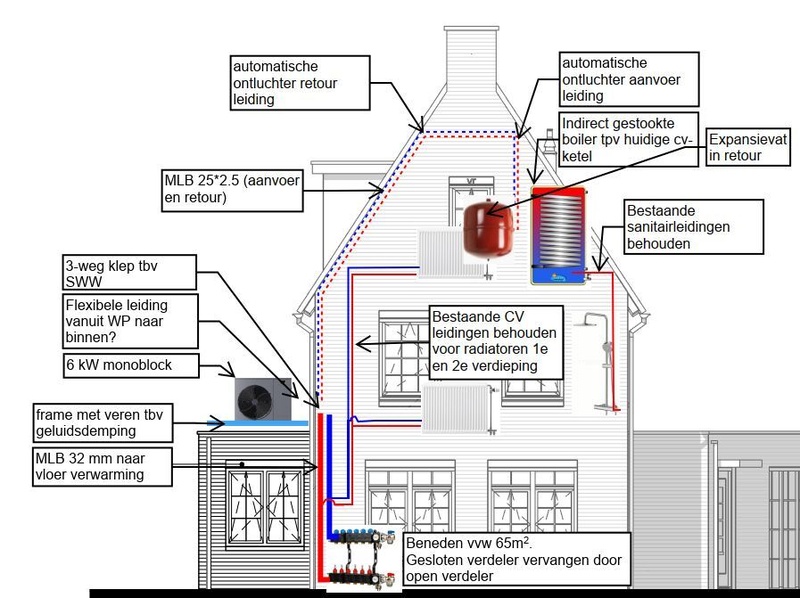

  • gebruiker001
  • Laatst online: 20-11 21:49
Ik heb eens een plaatje van een leidingschema gezien waarin aanvoer en retour van radiator leidingen wordt omgedraaid in geval van koelen. Ik kan dit plaatje nergens meer vinden. Weet iemand hier nog een schema of een beschrijving van? Wat ik wil is dat tijdens het koelen in de zomer het water in tegengestelde richting door de leidingen stroom, zodat de gehele radiator koud wordt, omdat de retour van de radiator dan bovenin zit ipv onderin.
  • Seafarer
Seafarer
XXX
gebruiker001 schreef op vrijdag 1 maart 2024 @ 18:24:
Thnx, voor de verwijzing. Maar daar is sprake van een leiding die afgesloten kan worden en dan snap ik dat daar het expansievat niet op moet worden aangesloten. De verbinding met SWW-vat retour leiding staat bij mij altijd open. Dan kan het expansievat denk ik ook direct achter het SWW-vat in de retour. Zeker omdat dit bijna het hoogste punt is van het systeem waardoor de druk in lager gelegen delen altijd zal toenemen. [Afbeelding]
Zou het niet verstandiger zijn om wat radiatoren door FCU's te vervangen.?

  • gebruiker001
Seafarer schreef op vrijdag 1 maart 2024 @ 19:10:
De leidingen voor radiatoren zijn ingestort in betonnen vloer dus niet geïsoleerd. En ook is de diameter waarschijnlijk te klein. Dus ook met fcu kan ik niet heel goed koelen. Eerst de warmtepomp maar eens een zomer op de radiatoren laten draaien. Daarna kan ik altijd nog fcu of toch losse airco. Dat gaat geen invloed hebben hoe ik nu de installatie ga aanbrengen.
