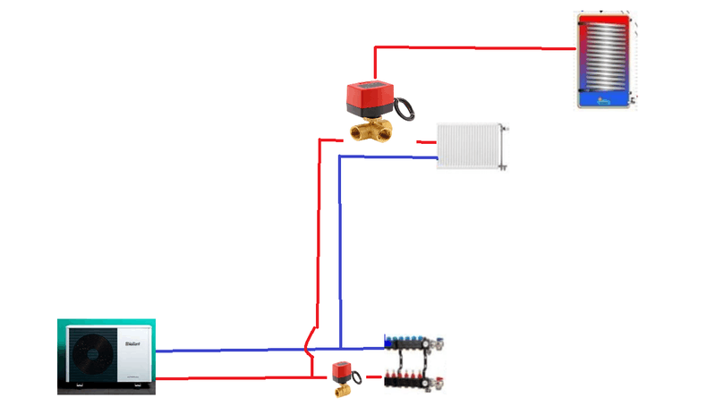

Dag Tweakers,
Ik ben een warmtepomp aan het kopen, idealiter all electric. De opties rondom de warm water voorziening zijn mij echter niet duidelijk.
Ik kan slecht vinden hoe warmte overdracht naar de boiler verloopt op de sites van verschillende leveranciers, zelfs bellen met nefit of nibe leverde geen bevredigend antwoord op. Een installateur (nefit Bosch) wist me te vertellen dat er "een kastje" tussen de warmtepomp enerzijds en de vloerverwarming en boiler anderzijds hing die zorgde dat ook de boiler warm werd. Wat er in dat kastje gebeurde werd niet duidelijk Verschillende leveranciers lijken een tweede lucht-water warmtepomp voor te stellen. Lijkt mij zonde. Een gewone electrische boiler wil ik eigenlijk ook niet.
Zijn er ook water-water warmtepompen die gebruik maken van de warmte van de verwarming? Hoe kan ik herkennen wat voor techniek de leveranciers gebruiken om de boiler te verwarmen?
Ik vermoed dat het vrij simpel is maar ik kom er niet uit. Elke hulp word gewaardeerd!

Techcynic schreef op woensdag 28 februari 2024 @ 20:41:
Dag Tweakers,
Zoek even op ‘driewegklep’
Check mijn thuisbatterijsimulator en EPEX forecast
  • RichieB
  • Laatst online: 17:20
@Techcynic Als een installateur het op deze manier uitlegt zonder "driewegklep" te noemen zou ik die niet meer binnen laten. Daar kan alleen maar ellende van komen.
Dag Tweakers,
Even in hoofdlijnen heb je 3. veel voorkomende configuraties.
1. Een warmtepompboiler, te vergelijken een een warmtepompdroger alleen je kan de luchtinlaat en uitlaat op een doorvoer naar buiten aansluiten.
2. Een binnenunit iets groter als een cv ketel formaat (split/mono) waarop de buitenunit zit aangesloten, hierin zit een omschakelklep tussen boiler/cv-bedrijf, elektrisch element en afhankelijk van het merk ook de circulatiepomp in. Ook verkrijgbaar met een ingebouwde boiler, dan is deze iets groter als het formaat koelkast.
- Sommige hebben geen ingebouwde driewegklep (omschakelklep).
3. Een monoblock met losse driewegklep, buiten staat de warmtepomp en binnen zit een omschakelklep tussen boiler/cv-bedrijf.
- Sommige merken hebben binnen ook een losse kast voor de elektronica/aansturing van de warmtepomp.
* Een omschakelklep stuurt de flow richting de boiler tijdens boiler bedrijf en richting de cv voor de verwarming en/of koelbedrijf.
** Voor nu even de lucht/water systemen genoemd.

Klopt mijn schema om dmv de WP ook een SWW-vat aan te sturen? Volgens mij moet ik dan een elektrische kogelkraan voor mijn vvw-verdeler plaatsen, maar ook een driewegklep voor het naar de radiatoren gaat. De kogelkraan en driewegklep moeten dan tegelijkertijd schakelen.
Misschien een noob-vraag, maar hoe stuur je die elektrische kleppen aan?
Afbeeldingslocatie: https://tweakers.net/i/Px0V_1Cs3FNHI_hqQBV3-npsnW4=/800x/filters:strip_exif()/f/image/5Ju4eh4GVO2nBgyQCVoPEnRG.png?f=fotoalbum_large

Meestal heeft de warmtepomp een electrische uitgang voor het aansturen van een 3 weg klep voor heet water opwarmen.

De 3-wegklep moet voor de splitsing. Dan heb je die klep bij de verdeler niet nodig.
Maar dit staat toch ook uitgelegd in de installatiehandleiding?

Voor de splitsing gaat alleen niet lukken in mijn geval, want dan wordt de buis naar boven ook dichtgezet. Ik kan geen bijkomende buis naar boven leggen. Het huis is binnen afgewerkt. De buis naar boven die er nu ligt verbindt momenteel de verdeler met de cv ketel. Hij is 25x2.8, en dus iets dunner dan ik zou willen. Maar gaat als de wp er is dus enkel voor radiatoren en sww dienen.
Ik denk dat ik er dan niet aan ontsnap om de elektrische kogelkraan te plaatsen bij de verdeler.
Edit: staat overigens niets over in de installatiehandleiding van de Arotherm die ik op het oog heb,

marvel27 schreef op donderdag 29 februari 2024 @ 21:30:
Aha, op die manier. Dan is dit inderdaad wel een manier, dus met een extra kraan. Die kun je gewoon parallel aan de eerste aansluiten, maar je zult dus wel bedrading tussen de WP en beide kleppen moeten hebben.
Voor aansluitschema's van specifieke warmtepompen kun je het beste even in merk-specifieke topics kijken.
Let er ook op dat tijdens SWW bedrijf, de aanvoerleiding gevuld wordt met 60 graden water. Als je dan omschakelt naar verwarmingsbedrijf, wordt dat water de verwarming in gestuurd. Ook daarom is het belangrijk om de 3-wegklep zo dicht mogelijk bij de WP te hebben.

  • marvel27
  • Laatst online: 27-11 14:38
Thanks @Blihi en @marcop23! Ik zou de klep bij de verdeler wel bedraad kunnen aansluiten op de Vaillant VZW AI, onder de keukenkastjes door. Maar de klep op zolder bij de boiler gaat niet lukken: ik krijg de kabel niet tot in de keuken waar de VZW hangt. Zijn die kleppen ook draadloos te schakelen? Ik draai Home Assistant thuis, dus dat biedt waarschijnlijk wel mogelijkheden, maar ik ben zeker geen expert.

  • Blihi
  • Registratie: Juni 2018
  • Laatst online: 17:37
marvel27 schreef op vrijdag 1 maart 2024 @ 09:32:
Dan ga ik even heel bot zijn, maar het antwoord is: "nee, doe het niet". Want naast de stuurdraden voor de kleppen, zul je ook stroomvoorziening voor het backup-element aan moeten leggen.
Je vragen hier laten inderdaad zien dat je echt nog de basiskennis mist en als je dan allerlei kunstgrepen uit gaat halen met afstandsbesturing en relais dan krijg je een installatie die totaal niet te onderhouden is door een installateur.
Waarschijnlijk ben je beter af met een warmtepompboiler voor warm water, los van het monoblock, maar ook dan heb je wel voldoende voeding nodig naar de ruimte waar die boiler moet komen.

Ik ben voornemens een monoblock in de tuin te zetten en een losse tapwaterboiler op m'n zolder te zetten omdat ik vanaf de kruipruimte niet behoorlijk op zolder kom zonder de badkamer af te breken.
Nadeel is dat ik naast de boiler aan het werk ben, thuiswerkplek, en hij door een vlizoluik naar boven moet; hij zou dus idealiter stil zijn en hij kan ook niet te groot worden; een vervelende combi voor een WP-boiler.
Nu zat ik mij net te bedenken; op het CV circuit, 22mm dunwandig, zitten onderweg naar zolder een vvw verdeler en 2x radiator, kan ik die niet gewoon met een paar kleppen dichtzetten voor een SWW-run, en dan het restje te hete water later gewoon in die radiatoren kwijt?
Dus op de radiatoren een tweewegklep die dichtgaat tijdens een tapwater run; en daarna direct weer opengaan gestuurd door de WP, en op de vvw een tweewegklep die stuurt op de SWW-run en een temperatuursensor <45 °C om niet direct te heet water in de vvw te laten lopen vanuit de SWW-run.
Mis ik iets, zou dit een optie zijn?

silverball schreef op vrijdag 1 maart 2024 @ 14:59:
Alles kan maar lijkt me wel erg complex. Is een Atlantic Calypso 100 L niet iets voor je? Als je die iets warmer stookt heb je daar misschien genoeg aan, en hij is redelijk compact.

MrFish schreef op vrijdag 1 maart 2024 @ 15:13:
Dat denk ik wel maar:
  • Geluidsvermogen op 2 meter: 50 dB(A)
maak ik mij een beetje zorgen om. Wellicht dat je om bepaalde tijden puur op het elektrisch element kan stoken dankzij het PV contact, dan zou het al wat minder spannend zijn.
