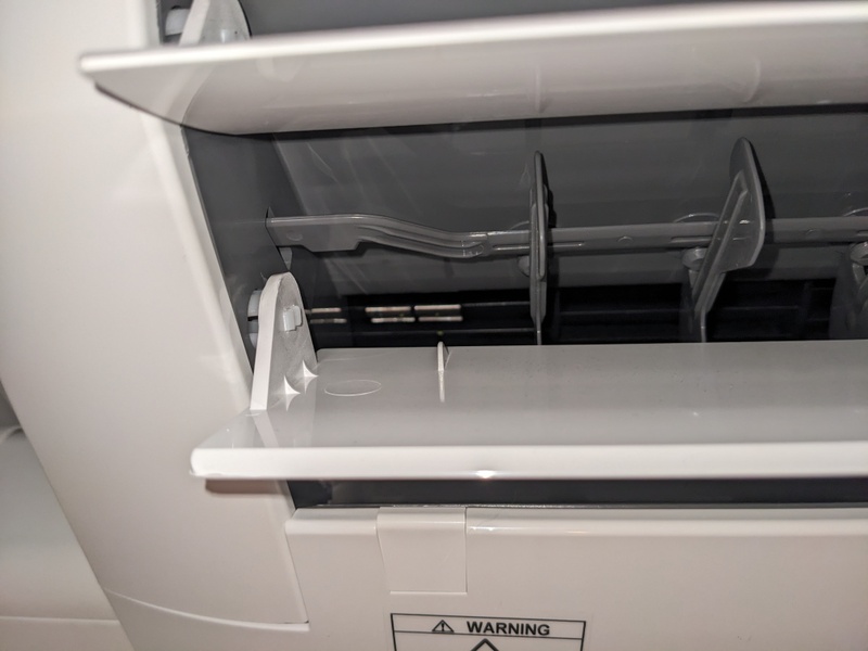

sourcedirect schreef op dinsdag 2 juli 2024 @ 15:13:
Hier is net een MHI SRC/SRK25 geplaatst, waarbij er wat geluid is bij de binnenunit, vroeg me af of dit normaal is? Klinkt een beetje alsof er ergens in de verte een auto stationair staat te draaien.
Niet heel hard, als ik er overdag op 2m bij zou zitten werken zou het me niet enorm uitmaken, maar wel irritant bij slapen. Als de fan hard staat wordt het wat overstemd, bij fan op stand 1 hoor je het duidelijk.
Voorbeeld van geluid:
[YouTube: Geluid Mitsubishi SRC/SRK25 Airco]

M_AW schreef op dinsdag 2 juli 2024 @ 19:13:
Kan zijn dat er een stukje tape of statisch folie aan de fan zit en meedraait. Even goed controleren.
Is dat iets wat je met alleen een open klep zou kunnen zien? Zie niet veel bewegen en voel er niet heel veel voor om de binnenunit open te schroeven als hij net 2 dagen oud is.
Edit: kan het van de onderkant geloof ik zien. Zie iets aan de linkerkant dat op zilverfolie lijkt, ziet er niet uit als iets dat er hoort te zitten. Zou dat de oorzaak kunnen zijn of is dat iets functioneels?
Zie foto:
Afbeeldingslocatie: https://tweakers.net/i/c-LBQ0kBjo-aMA6e79_c2eu7TRc=/x800/filters:strip_icc():strip_exif()/f/image/elJSzPZuaOzMkWCi2dpfF0rM.jpg?f=fotoalbum_large
Zitten ook 3 van zulke stukjes aan de rechterkant. Lijken eerder soort clips te zijn. Gok om de ventilator in balans te krijgen.
[ Voor 49% gewijzigd door sourcedirect op 02-07-2024 20:58 ]

sourcedirect schreef op dinsdag 2 juli 2024 @ 20:43:
Zie foto:
Ik denk dat het hoort, bij mijn MHI unit zit er ook iets wat daar op lijkt (kon geen duidelijkere foto maken).
Afbeeldingslocatie: https://tweakers.net/i/7EznSeJmb0KIaL9GoT7XHo8AVM8=/800x/filters:strip_icc():strip_exif()/f/image/5sPZ88VvBXmust62rGv7B9RC.jpg?f=fotoalbum_large
  • ThinkPad
Dat is vermoedelijk om de ventilatorrol uit te balanceren, vergelijk het met plaklood op je autovelg :)
  • Glashelder
Glashelder
Anti Android
ThinkPad schreef op donderdag 4 juli 2024 @ 23:10:
Dat klopt inderdaad als een bus.

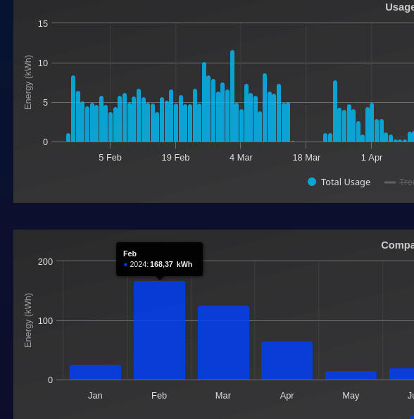

Hier werd het boven bijna 30 graden vorige zomer. Dus ik was in de markt voor airco units. Werkkamer, slaapkamer en een dikke unit beneden "om bij te verwarmen" en aangezien het daar op den duur ook heel warm wordt, een beetje te koelen.
Na wat expirimenteren heb ik op 1 februari de radiatoren op de werkkamer, de keuken en de woonkamer dicht gezet. De CV ging alleen aan om te douchen en de gang en de badkamer te verwarmen. Gewoon om te zien wat dat deed.
Afbeeldingslocatie: https://tweakers.net/i/Vk9wxRXKgOooEBhDeMmRPVw_YhA=/800x/filters:strip_exif()/f/image/BPty8YtR9zCKXGHc11HZpitz.png?f=fotoalbum_large
Ehm ja, duidelijk. :+ Februari was 25m3 aan gas, waar het normaal 100-120m3 is. Nu was februari behoorlijk zacht maar toch.
Uieraard wissel je dat in voor stroom, wat ik voor de units door HomeWizard laat doen:
Afbeeldingslocatie: https://tweakers.net/i/LV9W_nx8O7lBBW98r_8AcqWsueQ=/full-fit-in/4000x4000/filters:no_upscale():fill(white):strip_exif()/f/image/iMbhNU3AbvWO19wbyXPNg1gc.png?f=user_large
Al met al scheelde dat voor februari al 50 euro aan stookkosten.

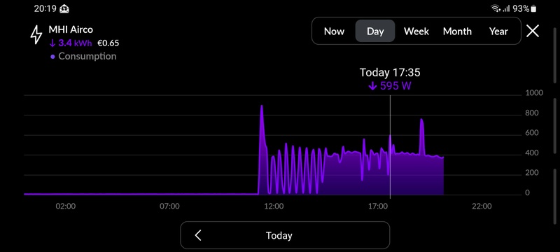

Mij valt vooral het energieverbruik tegen. Ik had twee single Fujitsu’s waarvan de unit in de slaapkamer een ratel had ontwikkeld. Motor niet meer te krijgen :( Hele zooi vervangen door èèn multi Mitsubishi Electric maar die verbruikt aanzienlijk meer dan de Fujitsu’s.
Buitenunit is wel absurd stil trouwens. Nagenoeg onhoorbaar.

Sjamo schreef op donderdag 18 juli 2024 @ 21:14:
Is het verbruik hoger dan was opgegeven in de specificaties?
Ik heb geen idee wat de specificaties precies zeggen, zal morgen eens kijken. Ik ging er een klein beetje vanuit dat het verbruik vergelijkbaar zou zijn als de Fujitsu’s. Ik ging van 2 x 3,5 kW single naar een duo 4 kW.
Afgelopen nacht was het niet heel erg warm maar toch staat ie de hele nacht onafgebroken 300 watt te trekken om het op 19 graden te houden. De Fujitsu’s deden dat niet.

Glashelder schreef op donderdag 18 juli 2024 @ 22:10:
Multis zijn altijd onzuiniger dan single splits. In laaglast. In my opion.

Technician- schreef op donderdag 18 juli 2024 @ 22:20:
Ja ik denk ook gewoon dat dat het is hoor. Had alleen niet verwacht dat het verschil zo groot zou zijn.

Sjamo schreef op vrijdag 19 juli 2024 @ 18:56:
Zie je hetzelfde verbruik overdag? Of valt het dan mee?
Dan is het nog hoger. Tussen de 350 en 500 watt.
Afbeeldingslocatie: https://tweakers.net/i/ATqFFkgEW-9Ge31Q41JUguxKpyo=/800x/filters:strip_exif()/f/image/qk3MWy6dOaxcZp77MUiGZT8w.png?f=fotoalbum_large
Vandaag is het warmer maar de stroom heeft er zowat de hele dag uit gelegen omdat Liander een nieuwe kabel heeft ingegraven. Dus vandaar een grafiek van gisteren.
Stroom zat hier met bijna 10k wp maar ik vind het nogal wat.. :) Valt me tegen.

Glashelder schreef op vrijdag 19 juli 2024 @ 20:10:
Hier nu onze mhi multisplit SCM60Zs-w, met 3 binnen-units. Gestart op 1 binnenunit, gependel. Waar op het plaatje het pendelen stopt schakel ik de 2e unit bij. Bij het streepje schakel ik de 3e unit bij wat niet of nauwelijks een verhoging geeft.
Buitentemperatuur lange tijd 29 graden, nu nog 28 maar ik zie het verbruik al zakken.
Doel temperatuur op de 3 units 22 graden.
Zouden we in de nacht koelen dan gebruikt dat over 8 uur zo'n 2kWh denk ik. Dat deed het in het verleden.
We koelen nu bijna alleen overdag op eigen opwek.
Afbeeldingslocatie: https://tweakers.net/i/ucrmaM9nArdkNL9s33WwHLB_dws=/800x/filters:strip_icc():strip_exif()/f/image/PMnVlcJ8ntE13faJrbAEarhV.jpg?f=fotoalbum_large
Dus hier eigenlijk bijna hetzelfde.

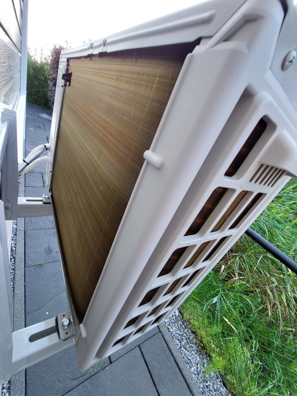

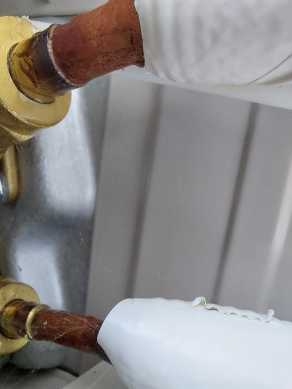

Een vraag aangaande de LG S12ET. Er is er 1 opgehangen hier aan een chalet, maar voor mijn gevoel mist er een achterkant. Bij degene die we thuis hebben zit er wel een achterkant op, maar dat is wel een multisplit.
Daarnaast lijkt het alof er al roest zit op de leidingen, of zie ik dat verkeerd?

Sjamo schreef op vrijdag 19 juli 2024 @ 20:26:
Ik had de mijne in de woonkamer vannacht uitstaan en boven door laten draaien. Winst woonkamer een "gigantische" 0,2kWh op 24 uur....oftewel te verwaarlozen. En dan koel ik boven op 21 graden en woonkamer op 22. Oftewel geen winst en klam binnen toen we beneden kwamen. Zolang salderen er nog is pruttelt hier de boel lekker door.

supercrazy schreef op vrijdag 19 juli 2024 @ 21:05:
Zijn dit uberhaupt koperen leidingen? Koper zou niet moeten roesten. Maar, dit ziet er niet goed uit.

MotorBeast schreef op vrijdag 19 juli 2024 @ 21:53:
Wij hebben dat rare ding dat we proberen zoveel mogelijk van ons verbruik uit eigen opwek te halen :) Een soort van hobby.
Dat betekent voor ons dat we alleen koelen en verwarmen in de avond en/of nacht wanneer we het echt nodig vinden.
Gisterenavond was het hele huis om de 22 graden. Om 22 uur de airco een uur op fan gezet om droog te blazen. Het was nu net tussen de 23 en 23,5 in huis. Had voldoende opwek om de airco op te starten en heb dat ook gedaan. Heerlijk. 31 graden voorspeld hier voor vandaag (gisteren 30). Zonder airco zou mijn uitkijk op de dag heel anders zijn.
Dat ding dat je denkt te missen aan de achterkant is een transportrooster ter bescherming van de warmtewisselaar. LG adviseert zelf om deze te verwijderen, zodat er minder kans is op ophoping van rotzooi (bladeren, plastic zakken, etc). Installateur heeft het dus prima gedaan bij deze.
M.b.t. de leidingen. Ik zie gewoon gesoldeerde koppelingen aan een koperen leiding, zie niet zo goed wat er hier verkeerd zou zijn. @Tanuki ? Beetje sporen van verbrande flux of soldeer eventueel, niet echt een probleem.
