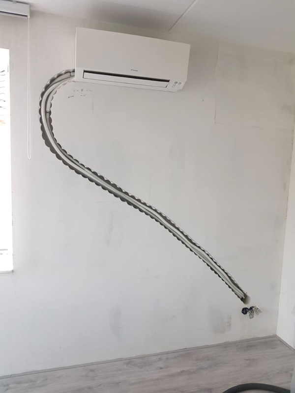

Mijn vrij nieuwe Daikin Perfera 2.5kW bromt steeds wat, gewoon blazen is niet erg, maar om de 30 seconden ofzo bromt ie even, net hard genoeg om te irriteren. Enig idee wat dit kan zijn, het komt uit de binnenunit.
Hij heeft wel bijna de hele winter stil gestaan, hij is van augustus vorig jaar en hangt op de overloop.
Met mijn 3.5kW in de woonkamer heb ik dit probleem in 4 jaar nog nooit gehad, te lang stil gestaan?
juist op stille modus snachts valt dit op

JDx schreef op vrijdag 28 juni 2024 @ 07:43:
Oh dat is geen los apparaatje naast je unit ofzo, dan kan het best dat ze dat hebben geinstalleerd.
Gaan de buizen naar boven toe op 'n plat dak? Dan heb je een pompje die het condenswater daar naar toe afvoert. Hoor je alleen in zomer als je aan 't koelen bent. In de winter met verwarmen hoor je 't niet, hoeft dan ook niks af te pompen.
Hier zie je dat het omhoog gaat ipv door de muur naar achteren. Hier zit ook zo'n pompje bijv. Afbeeldingslocatie: https://tweakers.net/i/_9JyRVlF2nD1eQbt_C_KiNhcrt0=/x800/filters:strip_icc():strip_exif()/f/image/BmJpzb7AmpG7pRgiLZ27OM0V.jpg?f=fotoalbum_large
[ Voor 34% gewijzigd door Oekol op 28-06-2024 07:59 ]

Oekol schreef op vrijdag 28 juni 2024 @ 07:58:
Hier zie je dat het omhoog gaat ipv door de muur naar achteren. Hier zit ook zo'n pompje bijv. [Afbeelding]
Nou een hele lange weg van de overloop door een slaapkamer naar buiten en dan nog naar beneden, heb hem idd alleen nog maar in de winter gebruikt om het boven behaaglijk te houden, nog niet snachts in de zomer om te koelen. Was bang dat er iets mis was.
Afbeeldingslocatie: https://i.imgur.com/hRKIboSl.jpeg
Afbeeldingslocatie: https://i.imgur.com/yDrvFnAl.jpeg
Afbeeldingslocatie: https://i.imgur.com/QQKwmb4l.jpeg
Afbeeldingslocatie: https://i.imgur.com/YDaUNmUl.jpeg
Ik weet het, mooi is anders, maar op het dak is geen plek en wilde de buiten unit op de grond.
(klein plat dak en zit vol panelen)
[ Voor 15% gewijzigd door JDx op 28-06-2024 08:12 ]
  • JDx
  • Laatst online: 20-10-2024
JDx
Ben ik ^
Gebruik die kamer overigens alleen als kast. En om de was op te hangen :9
Twijfel overigens nog om al die lelijke oude radiatoren boven te verwijderen, in elke kamer hangt een andere, de ene dik, de andere dun, de andere weer geel inmiddels.
De unit is gericht op mijn slaapkamer en die ernaast trouwens, werkt prima.
Met die kronkels zal er wel een condenspomp in zitten.
[ Voor 98% gewijzigd door JDx op 28-06-2024 08:11 ]

JDx schreef op vrijdag 28 juni 2024 @ 08:00:
Begrijp ik het goed dat de tweede foto de achterkant is van de 1e foto? If so, dan moet het water dus omhoog, dat gaat niet lukken zonder een pompje. In dat geval ja je hebt een pompje en als er water in zit wordt dat omhoog gepompt. Voor je beeldvorming kun je hier zien hoe dat er uit ziet:
En zo klinkt het ongeveer:
[ Voor 5% gewijzigd door Oekol op 28-06-2024 11:54 ]

Oekol schreef op vrijdag 28 juni 2024 @ 11:54:
[YouTube: Aspen Silent+ Mini Lime Pomp - Installatie video - ClimaSense Airconditioning & Warmtepompen]
[YouTube: Aspen Mini Lime silent + Sound Test]
Ja ik weet inmiddels wel zeker dat ik zo'n pomp heb, omdat het idd aan de achterkant in dat slaapkamertje omhoog gaat, zoals te zien op die foto.

  • Atomius
  • Laatst online: 15:31
Stel je plaatst 4 binnenunits op 1 buitenunit. Is het dan mogelijk om de elektriciteitsaansluiting van de binnenunits via het geboorde gat door de muur naar buiten te laten lopen? Samen met de leidingen?
Of moet je de binnenunits altijd in de kamer zelf aansluiten op stroom?
Bij het tweede moet je dan de kabel in de muur frezen richting het stopcontact, terwijl bij het eerste alles netjes buitenom kan worden weggewerkt :)

De kabels van de binnenunits gaan altijd samen met de leidingen terug naar de buitenunit. Er zit namelijk ook een stuurdraad bij

Speedfightserv schreef op vrijdag 28 juni 2024 @ 13:58:
Ok dank, ik kwam namelijk dit plaatje tegen in mijn zoektocht naar een antwoord. Maar begrijp dat dat dus niet gebruikelijk is.

Atomius schreef op vrijdag 28 juni 2024 @ 14:03:
Ik denk dat ze hier "intappen" op de WCD voor stroom naar de buitenunit toe.
Hoop niet dat ze veel van de dikte van de muur hebben ingeboord. Ziet er uit als een draagmuur. :?
Dit is toch complete horror of ligt het aan mij :X :X
Ze hebben niet door dat je ook via de rechterkant en gelijk naar beneden kan blijkbaar. ;-)
Wat een werk hebben ze ervan gemaakt.

Glashelder schreef op vrijdag 28 juni 2024 @ 14:49:
Komt wel weer stuc op hè?

Technician- schreef op vrijdag 28 juni 2024 @ 16:31:
Dat geloof ik wel, maar leidingen horen nooit in zo’n hoek door een muur te lopen. Als je iets daaronder wilt ophangen.. en als dit een draagmuur is dan is die echt wel fucked nu.

Horreur is het wel ja. Zie trouwens dat daar niet alleen elektra doorloopt.
