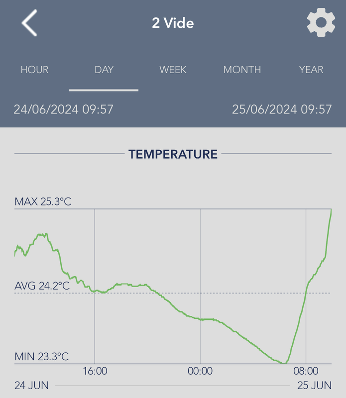

Afbeeldingslocatie: https://tweakers.net/i/fPEn2UBOLnfd1V-sOPPXrl7gEWc=/800x/filters:strip_exif()/f/image/TClHbpuELsW9ps1bCb8D1ac5.png?f=fotoalbum_large
1 (flinke) kamer op de 2e verdieping, deur dicht. Van links naar rechts:
Even snel koelen, dan kan die zo uit. ~1 kW.
Uit. Hm wordt toch snel weer warm.
Laat hem maar draaien dan, op 21.5° en low fan. Begint hoog en toert terug naar minimum / pendelmodus, maar niet hinderlijk itt verwarmen.
Midden in de nacht, nou zou het wel klaar zijn toch.
Nee warmt toch op. Lekker aanlaten maar.
Uit - en temperatuur stabiliseert op massa/beton temperatuur van ~22 ondanks 12 uur lang koel houden en geen zon (west).
Even snel op max koelen naar 18 heeft maar beperkt effect als je ongeïsoleerde draagmuren deel met de buren. Midden in de zomer is het nog erger, nu is het nog niet eens zo erg opgewarmd.
Met deuren open trekt alle kou naar beneden en hitte naar boven en kan deze unit onbeperkt zijn gang gaan.

  • w00key
  • Laatst online: 04-11 00:32
@MotorBeast tuindeur staat hele nacht open om woonkamer te koelen. Unit op 2e verdieping draait 24/7. 1e verdieping met raampje open:
Afbeeldingslocatie: https://tweakers.net/i/SYG5PgSAs4jwW_AY79OFHs-Na68=/x800/filters:strip_exif()/f/image/PsXd9Ajjxhz5XTH5gUq0X2jI.png?f=fotoalbum_large
Als je een genius idee heb hoor ik dat graag. Huizen zijn allemaal anders gebouwd he, dit rijtje is berucht voor teveel glas en geen overhang. Modern architectuur ftw.
En te fixen voor 300 kWh of €60 per seizoen, laten we niet te moeilijk doen over de airco laten draaien.

w00key schreef op dinsdag 25 juni 2024 @ 10:01:
Ik neem aan dat je @mr_evil08 bedoelt? Je koelt maar lekker hoor. Goed idee toch? Ik snap dat gedoe hier toch nooit om niet/weinig te koelen in warme periode en niet te verwarmen bij koude, of zo weinig mogelijk. Je koopt die dingen voor je comfort en dan gaan we een wedstrijdje ver plassen doen wie hem het minst gebruikt. Het zal wel. Ik geniet van die dingen. Je leeft maar 1 keer en de zonnepanelen compenseren hier ruim voldoende, zeker met koelen. Ik heb geen L/L schaamte. 8)

MotorBeast schreef op dinsdag 25 juni 2024 @ 11:02:
Oh ik keek scheef. Je hebt gelijk.
Inderdaad.. de airco's staan aan, de jacuzzi staat te verwarmen en nog gaat er 3 kW het net op }:O

Wat mensen met apparatuur doen moeten ze lekker zelf weten.
Het is opmerkelijk dat er zoveel verschil zit tussen woningen.
2 dagen 25+ wordt mijn woning niet warm, daar is wel een week of 2 voor nodig en daarna er moeilijk weer uit krijgen.

  • Laatst online: 21:51
Afbeeldingslocatie: https://tweakers.net/i/GN69nv7MLqSwNivDoZbE7bEJ1ec=/x800/filters:strip_icc():strip_exif()/f/image/ce8k911eU8NvP3pCphxGEPlC.jpg?f=fotoalbum_large
Flink verbruik vandaag! 15 kWh tot nu toe verbruikt om 120m2 op 22 graden te houden. In totaal 4 binnendelen op 3 buitenunits.
Wel echt heerlijk comfort en kan het gemakkelijk met eigen PV opwek laten draaien.
