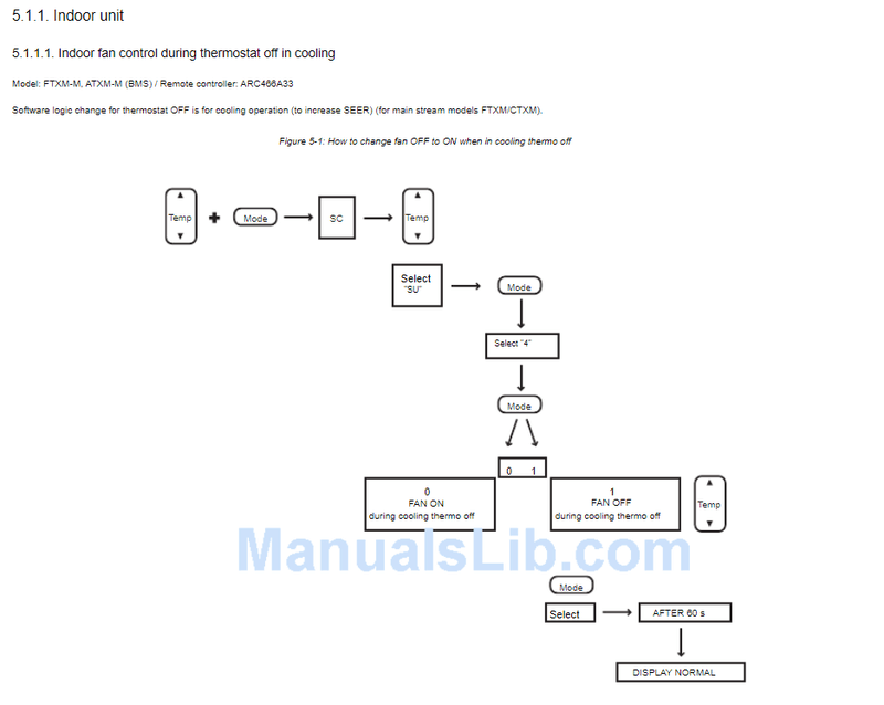

Heb een Daikin Perfera 4,2 welke stopt als deze zijn setpoint heeft bereikt. Is dat uit te zetten? Of is dat normaal?
9240 Wp icm Enphase 2023- Daikin Ururu Sarara 3,5Kw 2015-Daikin Perfera 2,5Kw 2021-Auer Edel Air 270ltr 2023-gasloos per 17-02-2023-Daikin Perfera 4,2Kw 2024, Daikin Perfera 2,5Kw Vloermodel 2025-2025 november Ururu vervangen voor Perfera 4,2
  • Omerta
  • Registratie: December 2015
  • Laatst online: 20:58
Rob roelofs 1 schreef op zaterdag 8 juni 2024 @ 15:51:
Bij verwarmen stopt hij inderdaad als hij zijn setpoint (+ eventuele offset) heeft bereikt. Valt niet uit te zetten.
Bij koelen kan dit wel uitgezet worden. Bij ons in de slaapkamer heb ik dit uit gezet omdat ik een constant lawaai prettiger vind om te slapen dan aan/uit.

Hoe stel je dat in (of eigenlijk uit) met koelen?

Omerta schreef op zaterdag 8 juni 2024 @ 19:11:
Kun je uitleggen hoe je het uitzet? Juist om de reden die je verteld inderdaad

Rob roelofs 1 schreef op zaterdag 8 juni 2024 @ 21:41:
henidde schreef op zaterdag 8 juni 2024 @ 20:50:
Afbeeldingslocatie: https://tweakers.net/i/znKVhDjneob4GqAZBgK18AQlSEg=/800x/filters:strip_exif()/f/image/wXyZjZmeT3RgfPx33sIaGwvc.png?f=fotoalbum_large
Volgens mij als bijkomend voordeel dat de airco minder vuil wordt. Als je de airco dan uitzet is hij niet (of minder) vochtig, waardoor er minder stof en vuil aan kan plakken.

Omerta schreef op zondag 9 juni 2024 @ 08:53:
Juist andersom. Als je airco niet na laat lopen blijft de verdamper nat en kan het snel muf ruiken. Ik zou lekker de ventilator aanlaten, en heb zelfs ingesteld dat hij zichzelf droog blaast na koelen.

w00key schreef op zondag 9 juni 2024 @ 09:04:
Ja, dat is wat we proberen in te stellen. Standaard gaat hij namelijk uit. We bedoelen exact hetzelfde! :)
We zetten de "keep dry" (= fan uit bij gewenste temperatuur) functie uit. Dus met uitzetten bedoel ik eigenlijk fan aan laten. Inderdaad wat verwarrend allemaal 8)7
EDIT: volgens mij is die keep dry functie ook de reden waarom je hier soms leest dat die Daikins zo snel vuil worden. Mijn ME blijft ook gewoon draaien.

Omerta schreef op zondag 9 juni 2024 @ 09:06:
Dank je wel hoor! Ga t straks gelijk proberen
  • Rob roelofs 1
  • Laatst online: 15-11 20:21
Rob roelofs 1
Daikin Ururu sarara
Ik heb het aangepast @Omerta ventilator blijft nu draaien bij koelstand als de ingestelde temp is behaald. Indien er weer koeltevraag is dan gaat hij automatisch weer koelen toch?

  • henidde
  • Laatst online: 10:04
Als ik het goed begrijp moet ik de functie droog houden uitvinden. Dit voorkomt muffige geurtjes?
Eenmaal uitgevonden, wat gebeurt er dan? Wat is de functie überhaupt van droog houden. Er staat iets over luchtvochtigheid, maar zou dit een dusdanig verschil maken?

henidde schreef op zondag 9 juni 2024 @ 13:40:
Wat @Sebazzz zegt klopt niet / is geen antwoord op je vraag. Die functie bij Daikin doelt op het droog houden van de ruimte door vocht niet weer de ruimte in te blazen zodra de koeling stopt bij bereiken setpoint. Daardoor blijft de binnenkant idd nat en dus gaat er bv schimmel groeien.

w00key schreef op zondag 9 juni 2024 @ 16:14:
Als je hem gebruik als ontvochtiger wil je niet al dat vocht weer inblazen; als je genoeg moet koelen is dat wel weer handig, denk dan aan 4-8 uur per dag. Daarna wel weer droog blazen, dat schimmel komt vooral als het apparaat warm en nat is, koud en nat is niet zo erg.
Voor Nederland waar we het een uurtje aanzetten en het is wel weer goed is dat een onhandige functie.
Ik koel nu vooral met 18 graden, minimaal fan om zoveel mogelijk vocht in 1x te onttrekken aan lucht, daarna weer droog blazen kan dan maar beperkt vocht toevoegen, meeste is al weggelopen via slang naar buiten. De verdampertemperatuur is dan maar net boven vriespunt.
Klopt, dan wilt je dat niet, maar dan doet hij het ook niet want het is een functie die specifiek iets doet bij koelen, niet bij drogen.
Sowieso lijkt me dat je zoveel meer water afvoert dan blijft hangen in de binnenunit dat het qua luchtvochtigheid niet veel zal boeien of je nog droogblaast of niet. Stoppen met koelen/ontvochtigen terwijl je natte lucht van buiten ventileert lijkt me een grotere bijdrage.

  • w00key
  • Laatst online: 04-11 00:32
MotorBeast schreef op zondag 9 juni 2024 @ 19:56:
Ik heb hier reeds 3 koelperiodes achter de rug met mijn 3 Daikins en heb geen enkel probleem met stinkende units of wat dan ook. Het enige onderhoud na ook 4 winters, kunstgebit reinigingstabletjes in de lekbak aan het begin koelseizoen zodat de lekbak ontsmet is en de afvoerleidingen schoon. En ik blaas nooit na. Broodje Aap verhaal dat Daikins eerder vuil zijn. Binnenwerk binnen en buitenunit als nieuw.
Was je niet 1 van de record zuinige koelers? Met behoorlijk wat bedrijfsuren hier en 600 kWh jaarlijks verbruik voor koelen is het na een halve seizoen al stinky, gelukkig is het goed te reinig i.t.t. auto aircos waar je nergens bij kan.
Probleem is opgelost na veranderen van die setting, apparaat ipv ruimte droog houden helpt tot de volgende reinigingsbeurt.
Juist met dat lekbak heb ik nooit problemen gehad, ook zonder tabletten, maar die wordt dan ook flink doorgespoeld elke warme periode. Dat helpt ook om de verdamper schoon te houden, hoge setpoint + hoge fan = relatief warme verdamper en minder condens.
Temperatuur op minimum en fan op 1 en alle vocht gaat het putje in.

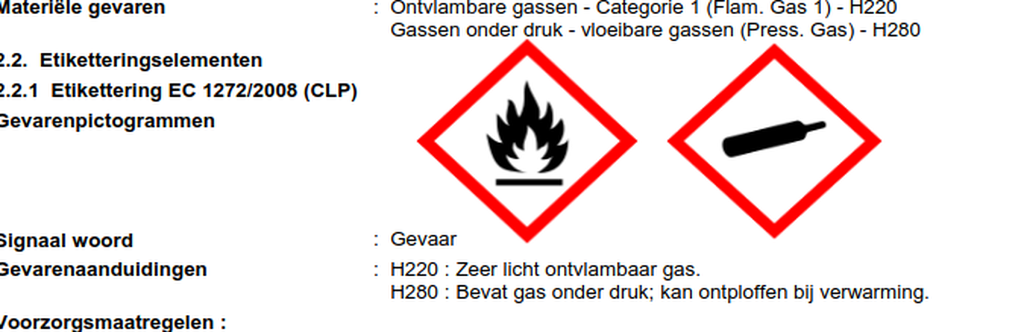

Huh, als ik R32 zoek of het brandbaar is dan geven alle websites aan dat het niet brandbaar is?
  • sjorsjuhmaniac
  • Laatst online: 08:21
Zackito schreef op vrijdag 14 juni 2024 @ 14:09:
eerste de beste google hit:
Afbeeldingslocatie: https://tweakers.net/i/sGivVTA7GA1Zjk_SSauwql5tVDc=/full-fit-in/4000x4000/filters:no_upscale():fill(white):strip_exif()/f/image/9i91gYn8g6bbFC81p0TPciCn.png?f=user_large
https://www.gasco.nl/17670/web/files/document/4/5/45314.pdf

Ik zie het, mijn google resultaten laten dus zien dat het niet brandbaar is :o
https://www.woud-energiea...20en%20warmtepompsystemen.
https://www.climamarket.e...-alles-wat-je-moet-weten/
Chatgpt geeft ook aan dat het gas brandbaar is.
  • sjorsjuhmaniac
Zackito schreef op vrijdag 14 juni 2024 @ 14:36:
Ik heb je links even snel gescant en zie idd niets over brandbaarheid.
MSDS is het enige wat telt ;) zelfs LLM's tellen niet.
ps. refereert chatgpt naar een bron? ben benieuwd of dat dan een MSDS is.
