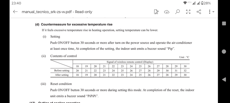

  • Zackito
  • Laatst online: 16-11 11:44
Vorige week is mijn MHI SRK 3.5kw geinstalleerd alleen valt het mij op dat de temperatuur die de unit aangeeft een stuk hoger lijkt te zijn dan het daadwerkelijk is.
Zijn hier instellingen in te wijzigen? Een offset of de temp sensor van de afstandsbedieing gebruiken?
Zackito schreef op woensdag 29 mei 2024 @ 21:40:
Ik heb dat probleem ook met mijn MHI. Ik heb een betrouwbare temperatuursensor bovenop de binnenunit gelegd. Die sensor geeft twee hele graden lager aan dan de airco via de app.
  • Nachtapotheker
  • Laatst online: 23:14
Dat klopt ook, die sensor heeft een offset van 2 graden (bewust) omdat het bij het plafond altijd warmer is dan op leefhoogte :)
  • M_AW
  • Laatst online: 22:19
Zoals hierboven al opgemerkt, staat gewoon netjes beschreven in technische manual. Is een correctie voor het feit dat de binnenunit hoog in de ruimte hangt, waar het doorgaans warmer is dan op 1,5m hoogte bijvoorbeeld. Kan gewoon uitgeschakeld worden.

M_AW schreef op woensdag 29 mei 2024 @ 23:43:
In de manual gaat het over de temperatuur via de afstandsbediening, niet de app. De genoemde temperatuur van de app kan enorm verschillen, tot soms wel 5 tot 6 graden met de werkelijke temperatuur. Voordeel lijkt te zijn dat de unit weinig lijkt te doen met die temperatuur, en toewerkt naar de werkelijke temperatuur. Hier althans.

Nachtapotheker schreef op woensdag 29 mei 2024 @ 23:09:
Word er dan ook rekening mee gehouden met koelen? Als ik naar 20 graden koelt en het bij het plafond 20 graden worden dan is het dus op de vloer waarschijnlijk 18 graden?

Zackito schreef op donderdag 30 mei 2024 @ 07:41:
Extra sensor hangen?
Met koelen heb ik nog geen ervaring moet ik zeggen. Vorig zomer had ik die wifi modules er nog niet in zitten. Met verwarmen slaat hij in ieder geval af bij 22 graden als de ingestelde temperatuur 20 is :)

  • jobr
  • Laatst online: 26-07-2025
Nee, daar zul je mee moeten leren leven.
De RC heeft geen temp sensor en een offset kun je niet instellen. Op de RC zie je de temp van het setpoint wat je instelt. Die meet niets.
Het niet zoals bij een CV. Als je die op 20 graden instelt dan wordt het vrijwel exact 20 graden.
Bij een AC is dat niet zo in het algemeen (alhoewel er mensen zijn die dat wel hebben).
Dus het kan best zijn dat je de op 22 moet instellen om het op 20 graden te houden. Dan moet je proefondervindelijk uit zien te vinden.
Er zit op het setpoint wel standaard een offset van 2 graden ingesteld. Dus stel je 20 graden in op de RC dan denkt de AC dat dit 22 graden moet zijn.
Die kun je aanpassen zoals hierboven al is aangegeven met een plaatje van de manual.
Maar ik zou het eerst zo eens proberen.
  • mr_evil08
  • Laatst online: 22:01
mr_evil08
jobr schreef op donderdag 30 mei 2024 @ 19:05:
Dat is de standaard reactie van installateurs "kan niet" "moet je mee leven" omdat dit de makkelijkste weg voor ze is.
Fabrikanten geven deze informatie niet zomaar vrij en installateurs gaan er niet achteraan.
Bij Daikin kan je de setpoint corrigeren in de installateursmenu, MHI kan dit vast ook wel.
Hier is de voeler ook buiten de unit geplaatst zodat de temperatuur in de app klopt met de werkelijke kamertemperatuur.
In de installateursmenu zag ik een heleboel parameters, vanwege ontbreken van documentatie blijf ik er van af.
De offset regeling treedt hier alleen in werking als de unit op minimaal vermogen draait om te voorkomen dat die uit gaat.
De voeler hier verplaatst omdat ik zag in de logs dat de unit zich ging inhouden door foutief informatie vanuit de voeler.

  • Zackito
Ik zal een tweede thermostaat voor de slaapkamer kopen en kijken welke temperaturen er bereikt worden en hoeveel de offset is. Bedankt voor je antwoord!
  • Sjamo
  • Registratie: Oktober 2021
  • Laatst online: 12-07 16:37
Zackito schreef op vrijdag 31 mei 2024 @ 08:45:
Voor wat het waard is, hier wisselt dat. Wanneer het bijvoorbeeld vrij warm is, zoals nu, en we zouden gaan verwarmen op 20 graden, dan is de kans groot dat het hier rond de 21 graden wordt werkelijke temperatuur. Wanneer het buiten koud is, rond het vriespunt, en we verwarmen op 20 graden, heb je kans dat hij bijvoorbeeld enkele tienden onder de 20 blijft hangen.
Misschien is het in sommigen omstandigheden of voor sommige installaties anders, maar hier wisselt het dus. Een reden voor ons om de off set niet aan te passen omdat het, wanneer we het nodig hebben, prima werkt.

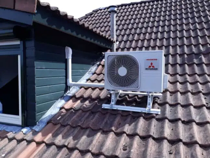

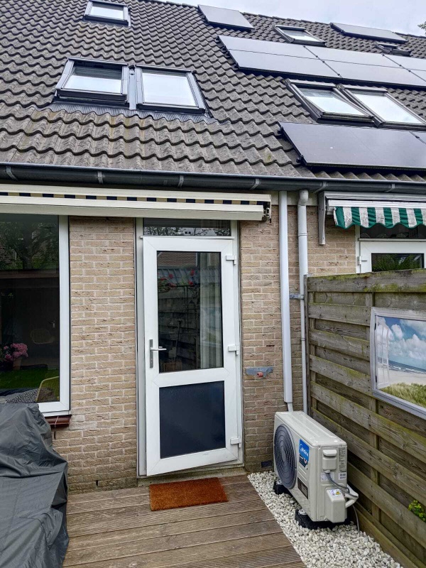

  • Basxt
  • Laatst online: 29-10 12:12
A.s maandag is het zover.. de plaatsing van een Midea Singlesplit airco.
Ik had de keuze tussen tuin, voorgevel of een schuin dak plaatsing. Gekozen voor tuin om het lelijke aanzicht en evt trilling geluid op dak te voorkomen.
Ik zal de airco alleen aan hebben wanneer ik op zolder zit (dat is mijn kantoor)
Heb schoonvader alweer achter mijn rug om horen klagen dat ik een verkeerde keuze maak want "lawaai als je in de tuin zit" en "extra warmte uitstoot in je tuin" en "meer energieverbruik" (noshit, en vervolgens wel een raamairco aanraden)
Weet eigenlijk niet wat ik met deze reactie wil bereiken. Baal gewoon dat hij allemaal doemdenkerij op mijn vriendin en dus ook indirect op mij inpraat.
Op dit plaatje zie je hoe de installateurs het gaan installeren. Ik heb 2 partijen langs laten komen, geen zei dat het onverstandig is. Wel dat ik even met de buren moet overleggen of ze het ok vinden gezien hij binnen de minimale wettelijke erfgrens afstand staat.
Heb ook nog een omkasting voor het geval het teveel herrie maakt.
Het enige puntje waar ik me in kan vinden van schoonvader is dat je een witte buis de gevel op ziet gaan. Dat dan liever dan een airco op je dak of gevel. (De gevelinstallatie zou aan de voorkant van het huis zijn)
De leidingen gaan onder de dakpannen door overigens.
Wat denken jullie, beren op de weg zien, of komt dit gewoon goed?
[ Voor 13% gewijzigd door Basxt op 03-06-2024 17:34 ]

Basxt schreef op zaterdag 1 juni 2024 @ 17:51:
Ik zou dit echt even heel goed met de buren overleggen inderdaad. Wat de meeste dingen betreft ben ik heel erg coulant richting de buren, maar ik zou er persoonlijk absoluut niet blij mee zijn als mijn buren dat ding direct achter de schutting zouden knallen (al helemaal mocht de zithoek in de tuin erbij in de buurt zitten, dat ga je echt wel horen). Ik heb zelf geen first hand experience met Midea, maar in mijn ervaring zijn de buitenunits (en trouwens ook de binnenunits) van B-merken over het algemeen wat minder stil dan van A-merken.

De buren gaan je buitenunit zeer zeker horen. Je hebt ook niet een al te duur modelletje dus ik gok dat die compressor nog wat meer geluid maakt en het kan best storend overkomen.
Er zijn regels omtrent geluid, op deze manier ga je er niet aan voldoen, dus als je buren klagen bij de gemeente dan moet hij onherroepelijk verwijderd worden. Hou dat in je achterhoofd.
Een omkasting, tenzij hij 1500+ euro kost, gaat weinig doen met demping van geluid, zeker niet naar de achterkant toe.
In plaats van een airco goot kan je ook een extra hemelwaterafvoer buis plaatsen. Zelfde als zo een die er al zit. Dan lijkt het een afvoer(want je moet sowieso door de goot heen).
Kan hij niet achter in de tuin?
Ik gok dat als je hem daar op het dak plaatst, de buren hem ook gaan horen trouwens.

MiBe schreef op zaterdag 1 juni 2024 @ 17:57:
Buren zijn er ok mee gelukkig. Heb ze ook vermeld dat zodra ze er last van hebben ze dit aan moeten geven en ik zelf ook geen herrie wil.
Weet niet in hoeverre een mondeling akkoord standhoudt, maargoed. Kan me voorstellen dat als zo'n ding echt herrie maakt je deze ook niet aan je voorgevel wilt naast je slaapkamer raam.

Basxt schreef op zaterdag 1 juni 2024 @ 17:59:
Ik zou er nog maar eens goed over nadenken. Dat ze nu zeggen dat het OK is, betekent niet dat ze er OK mee zijn als hij er staat. Meeste mensen realiseren zich niet dat het behoorlijk irritant geluid kan zijn(zeker als het niet hun unit is).
Ik schat je tuin niet heel breed. 4 meter? Grote kans dat de buren aan de andere kant het ook gaan horen.
Als ik deze datasheet mag geloven: https://midea-nederland.n...rochure-XtremeSavePro.pdf
Dan zit je buitenunit tussen de 54 en 60dB(A) afhankelijk van het formaat. Dat is best wat.
Maximaal op de erfgrens is 40dB(A). 60dB(A) is 4 keer zo luid als toegestaan.

Ik ben het ook zeker hiermee eens, maar wat is de oplossing?
Heb aan elke kant van de tuin een tuin. Geen poort of steeg.
Tuin is 5 meter breed. Gaat inderdaad om de Extreme Saver Pro van 54 dB.

Basxt schreef op zaterdag 1 juni 2024 @ 18:10:
Nouja, 'in het midden' zal je het minste geluidsdruk bij de buren veroorzaken (in dit geval zou hij dan onder je raam terechtkomen verwacht ik). Misschien indelingstechnisch niet ideaal, maar wel minder kans op overlast. Daarnaast zou ik als ik jou was alles op alles zetten om een model met een zo stil mogelijke buitenunit te kiezen, ook al gaat dat ongetwijfeld duurder zijn omdat je dan bij A-merken terecht gaat komen (maar het kan je op termijn een hoop geld besparen mocht hij verwijderd of verplaatst moeten worden in de toekomst).
  • LED-Maniak
  • Laatst online: 01:32
LED-Maniak
Je zou voor iets van een MHI SRK25 kunnen gaan. Die doen 44/45 dB(A) geluidsdruk.
Dan hoef je dus 'maar' 5dB weg te werken met een heel goede kast in combinatie met je schutting achter dicht maken.
Dieper in de tuin zetten kan niet?
Maar dat gezegd hebbende, soms kunnen dingen gewoon niet. Zeker in nederland met de rijtjeshuizen gaat er nog veel trammelant komen met buren ruzies over buitenunits.
[ Voor 21% gewijzigd door LED-Maniak op 01-06-2024 18:18 ]

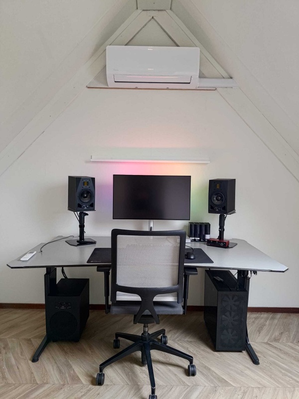

Ik heb sinds eind vorig jaar een MHI SRK50ZS-WFT in mijn mancave hangen.
Ik ben hier nog mee aan het bouwen, dus i.v.m. stucadoor heb ik de binnenunit laten afkoppelen en keurig onder een deken op zolder gelegd.
Is hij al geplaatst? (pics :Y) )
De genoemde DB's is overigens wel bij "vol gas" als het goed is doet hij dit niet het meeste van de tijd.
30 x Trina 390wp Op SE en Solis. | MHI 3,5kw

  • Basxt
Speedfightserv schreef op maandag 3 juni 2024 @ 15:21:
Zeker!
Afbeeldingslocatie: https://tweakers.net/i/mFRrTOG-TWsIXesTj57yPyww2vY=/x800/filters:strip_icc():strip_exif()/f/image/XNPyGC2TRCzDnqayuNvhgLt3.jpg?f=fotoalbum_large
Afbeeldingslocatie: https://tweakers.net/i/HUkfrnExQtQELmLKX7XEWamlNRw=/x800/filters:strip_icc():strip_exif()/f/image/UOxhcOC4VukCQW3ZU7efOKTL.jpg?f=fotoalbum_large
Ging allemaal redelijk vlot. Morgen komt nog de kast voor de buitenunit.
Had verwacht dat de lucht richting de schutting zou blazen, maar is dus richting de tuinset. Hopelijk helpt de kast daar een beetje tegen. Maar goed, wanneer ik niet boven ben hoeft hij in principe niet aan.
Enig puntje van aandacht is dat de buitenunit nog een hoge piep geeft, maar dat zou loop der tijd moeten weggaan wanneer de ventilator schroef wat zou ingewerkt zijn :?
En anders moest ik het maar laten weten. Verder valt het geluidsniveau me alles mee (maar dat kan ook komen gezien het een winderige dag is), hij zet zichzelf ook uit na een tijdje, terwijl de bovenunit doorblaast.
Het hout onder de airco is omdat de leidingen anders door de steunbalken moesten. Niet fijn.
Later nog even een likje wit verf later aan de onderkant van de plank om het af te maken.
