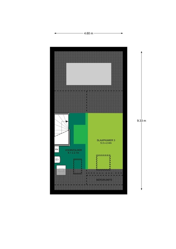

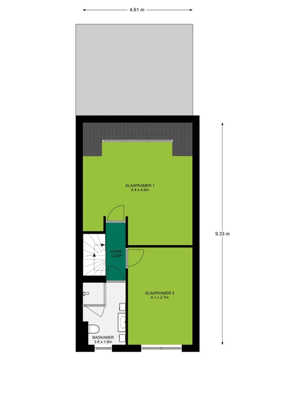

we willen graag een airco laten plaatsen om onze zolder te gaan koelen. Recent is de gehele zolder slaapkamer geworden en met een raam en schuin dak op het westen is het in de zomer aardig warm te noemen in die ruimte.
Wat we mooi er bij willen doen is de eerste verdieping mee koelen/verwarmen in de winter. Nu krijg ik wat diverse adviezen van de vakmannen. De ene zegt dat 3,5 genoeg moet zijn, de andere adviseerd toch echt wel 5. Maar ja die vakmannen he...
Met een te hoog vermogen gaat de airco wellicht weer pendelen.
Als ik kijk in de tabellen en de berekeningen kom ik elke keer net weer wat tussen uit met oppervlakte en vermogen. Kortom tijd om meningen/adviezen van de tweakers expers in te roepen.
Onderstaand een plattegrond zoals het bij een ander huis is. Goed om te weten is dat de zolder bijna 1 ruimte is.
Op de eerste verdieping zijn bij mij 3 kamer waarvan 2 slaapkamers. Daarvan zal in de zomer de deur in de nacht dicht zitten.

De airco komt in het trapgat te hangen tussen de eerste en tweede (zolder) verdieping.
Wat is verstandig? Qua kosten scheelt de 3.5 (2050 euro) en 5 (2495) een paar honderd euro, dat is nog te overzien.
Merk ben ik al wel uit. Geen budget merk maar en degelijk merk aangelegd door een installateur. De keuze zit nog een beetje tussen LG en MHI. Van MHI heb ik er al 1 hangen benden in de 3.5KW uitvoering en dit bevalt goed. LG lees is wisselende ervaringen dus neig erg naar MHI. Met name ook omdat deze merken efficienter zijn dan budget verwacht ik ook meer koel/warmte vermogen.
Kortom... De grote vraag. Welk vermogen zou jij adviseren of zelf laten installeren.

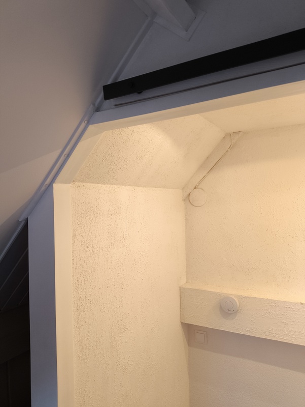

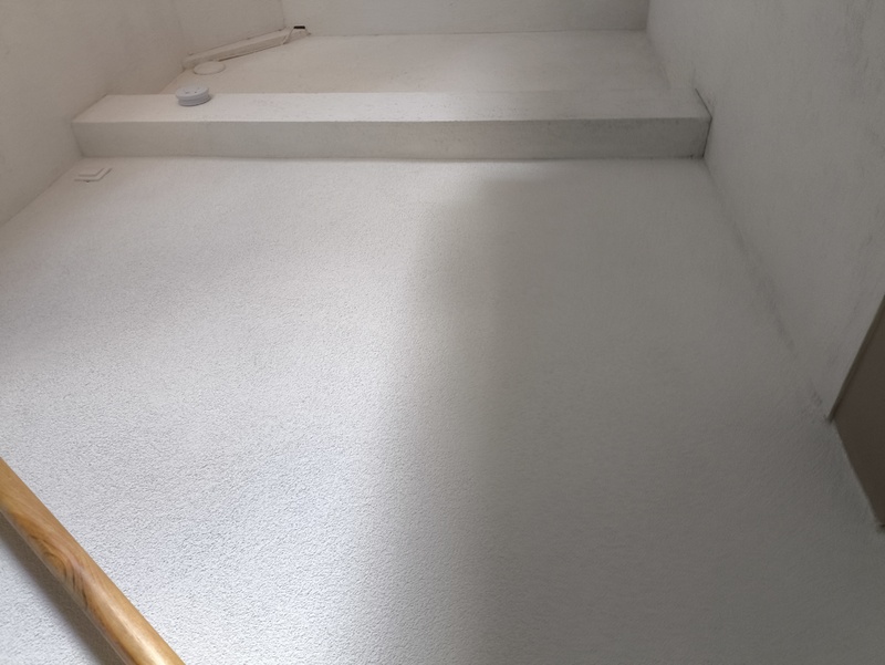

Bouwjaar 1988/1989. Isolatie hebben we wel het een en ander aan gedaan. Trapgat is zo ongeveer de enige plek waar hij kan hangen. Zeg ik wel bij hangt er wel boven en ruim 1,5 meter. Kan door de deur naar binnen blazen. Afbeeldingslocatie: https://tweakers.net/i/MoxPoCVPSmZdfaSAm7RRIqevIAc=/800x/filters:strip_icc():strip_exif()/f/image/TEUAm9pHK2o83W3xfoiFxt8r.jpg?f=fotoalbum_large
Zit foto komt boven de koof te hangen zo hoog mogelijk. Er tegenover zit een gips muur met een schuifdeur om op de zolder verdieping te komen.
Afbeeldingslocatie: https://tweakers.net/i/zPz8Pq-q_i1cVhlC486q4P36Hxw=/x800/filters:strip_icc():strip_exif()/f/image/NCAX7gahZlZKrEDmBey0ord3.jpg?f=fotoalbum_large
Dan je wel voor de tip. Waarom hebben deze personen spijt van een te zware unit? Wat ik me kan bedenken is het aan en uit slaan van de unit.
