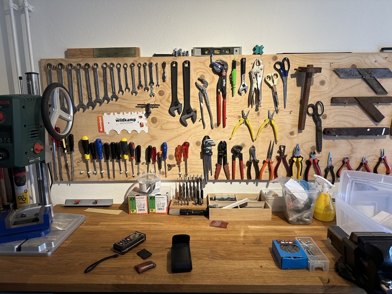

FrankHe schreef op zaterdag 22 juni 2024 @ 15:34:
Het geluid van de buitenunit gaat het meeste overlast geven bij je eigen slaapkamer boven de voordeur.
Gelet op de inrichting van die betreffende kamer voorzie ik daar geen probleem ;)
Afbeeldingslocatie: https://tweakers.net/i/x4SbZMJE3VTgIUX4Q8bPBAxoT3Q=/800x/filters:strip_icc():strip_exif()/f/image/DYceHqSjiUhwNMpo0DDlBIAk.jpg?f=fotoalbum_large
Onze slaapkamer zit aan de achterkant.
Catch a smile out there!

Dan verwacht ik geen problemen. De buren zitten gevoelsmatig ver genoeg weg en als je een goede en stille buitenunit hebt dan is de overlast nul.

Gezien de gereedschappen aan de muur moet dat prima lukken. Alleen voor het in bedrijf stellen zul je iemand met F-gassen certificaat moeten laten komen. De rest is prima zelf te doen.
Gaten boren door betonmuren heb ik hier in der tijd uitbesteed aan een specialistisch bedrijf. Dat was het mij meer dan waard. Het had iets goedkoper geweest wanneer ik zelf een machine had gehuurd maar heb liever dat een expert die gaten voor me maakt. Hier in een appartement kijk ik tegen 300 mm dik gewapend beton aan, dat is andere koek dan stapelbouw met 100 mm kalkzandsteen lijmblokken. Ook die zou ik trouwens niet onderschatten.
