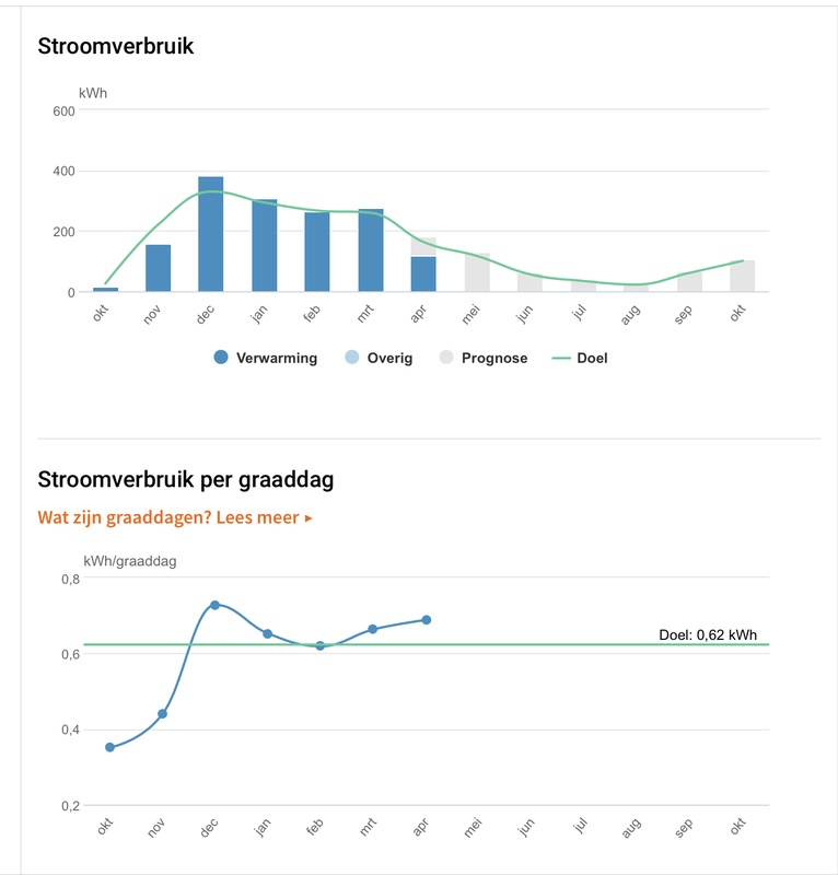

Zijn er meer hier die het verbruik van de airco op Mindergas.nl bijhouden?
Ben benieuwd naar het verloop van de kWh/graaddag, ik verwacht dat het kWh/graaddag met de langzaam oplopende temperaturen ook langzaam zou moeten dalen ivm beter wordende COP. Het tegenovergestelde lijkt nu te gebeuren.
Hoe ziet jullie kWh/graaddag grafiek eruit? Hier op 24 oktober de airco gestart en sindsdien 24/7 op 20C gestookt, nu bezig met alleen overdag te stoken om te zien of ik de grafiek kan afbuigen naar beneden.
Afbeeldingslocatie: https://tweakers.net/i/rsj6K3349Hr5U4vGIuD6QjAw11Q=/x800/filters:strip_icc():strip_exif()/f/image/ziEbttScJR4mholZkMDkbFOA.jpg?f=fotoalbum_large

Stokertje schreef op woensdag 19 april 2023 @ 09:22:

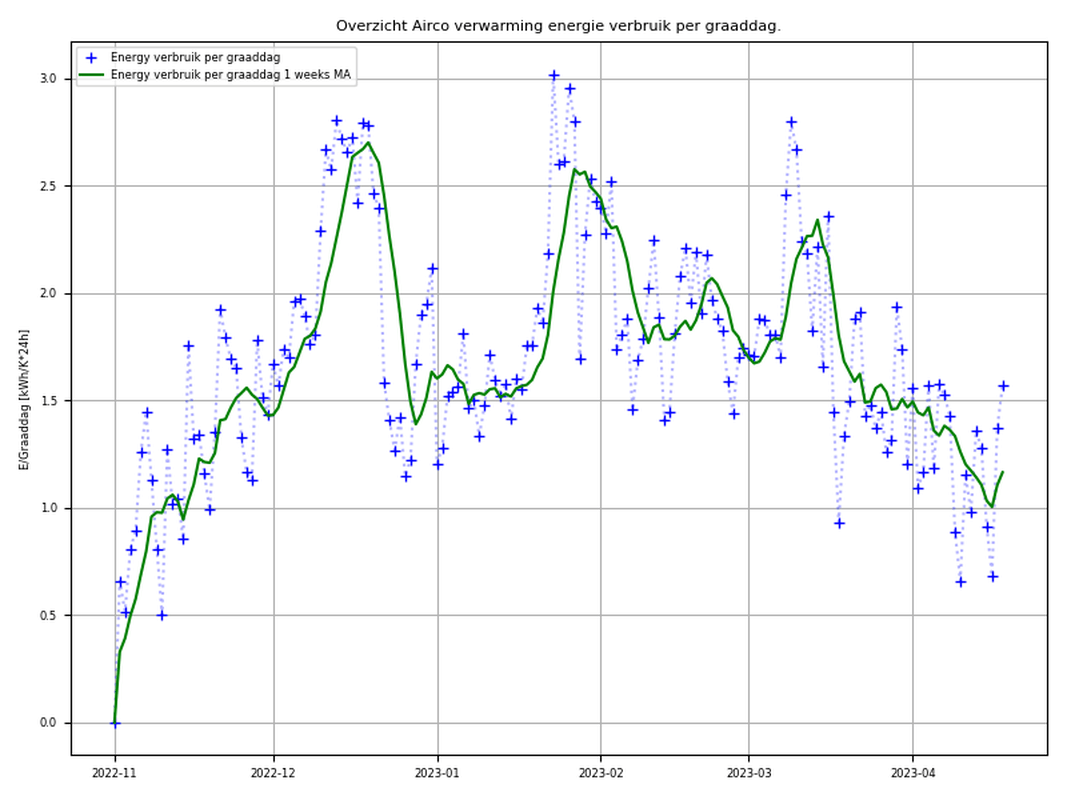

Nee, maar ik kan wel een grafiekje maken van wat ik zelf bij houd:
Afbeeldingslocatie: https://tweakers.net/i/27AdzBAKdZIQTbjGknxV9n9EKmw=/full-fit-in/4000x4000/filters:no_upscale():fill(white):strip_exif()/f/image/XMK51syMFbd61tK417o3RyQu.png?f=user_large
Ik heb ook het 1 weeks voortschrijdend gemiddelde in het groen erin geplot omdat het van dag tot dag nogal op en neer stuiterd, dan zie je de trend een stukje beter.

PentaClover schreef op woensdag 19 april 2023 @ 22:22:
Mooi gedaan! Zie dat jou kWh/graaddag bij het langzaam warmer worden wel langzaam zakt. Dat was ook mijn verwachting als het warmer wordt en de COP zou moeten stijgen. Zal het in de gaten houden, kan mogelijk ook een indicatie zijn dat er wat aan de hand is.

  • Stokertje
  • Laatst online: 22:16
mr_evil08 schreef op donderdag 20 april 2023 @ 12:27:
@Stokertje
Graaddagen vergelijken met elkaar kan sowieso niet als je de jaren ervoor niet mee pakt als vergelijkingsmateriaal.
Of de verwarmde ruimte(s) op zuid of noord zijn maakt behoorlijk uit, hoe wil jij dan de COP bepalen ?
Net als de warmtepomp op zuid of noord staat, om de COP te bepalen kan alleen snachts.
De graaddagen calculator,s gaan er allemaal vanuit dat je de gehele huis verwarmd wat regelmatig niet zo is.
De zon heeft hier een te groot invloed waardoor het te onbetrouwbaar is.
Ik wil geen cop bepalen, en ook niet vergelijken met vorig jaar, dat heb ik ook niet gezegd. ;)
Mijn punt was: waarom loopt mijn verbruik per graaddag langzaam op terwijl de cop door de langzaam hoger wordende buitentemperatuur beter zou moeten worden en daardoor het aantal kwh/graaddag MINDER. De unit wordt met een hogere cop immers efficiënter waardoor het verbruik per graaddag zou moeten dalen.
  • w00key
  • Laatst online: 04-11 00:32
Stokertje schreef op donderdag 20 april 2023 @ 13:11:
Laat je het te lang draaien? Mijn multisplit unit (LG MU3R19, 3000W piek) houdt hier van onder de 400W te gaan, 300W kan hij, heb dat vaker gemeten, maar efficiëncy is lager dan 450W en is vrij vlak tot boven de kW.
Gisteren met echt gratis stroom heb ik geprobeerd om mijn dagverbruik in een paar uur te verstoken, is redelijk gelukt, en er kwam een idioot grote hoeveelheid warmte uit alle 3 binnenunits. Na 16:00 uur mocht alles lekker uit en uit blijven.

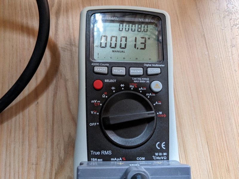

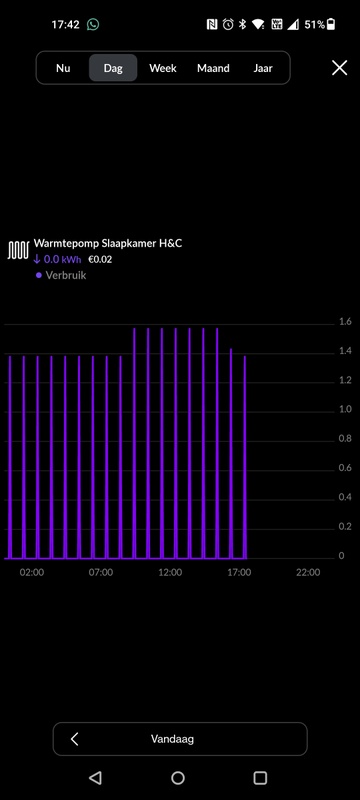

Toch maar even zelf gemeten. Mijn 2 single splits (AP25) gebruiken samen in rust 1,3W met wifi aan, dus 0,65W per unit. Ook met een tweede goedkopere meter gechecked, die geeft ook 1W aan!
De power factor is echter 0.18, dus een meter die daar niet voor corrigeert komt op een waarde van meer dan 5 maal zo veel (8 VA geeft mijn meter). Ik denk dat dat het probleem met jouw meting/meter is.
Het verbruik is dus veel lager dan je denkt of er is inderdaad iets vreemds aan de hand.

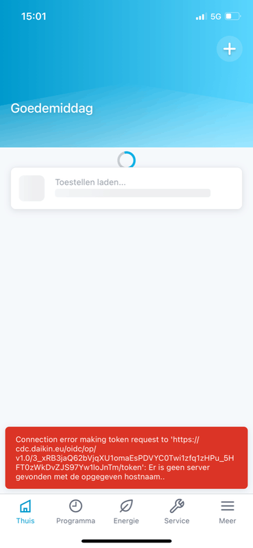

Iemand enig idee wat met de app aan de hand is? Heeft altijd gewerkt.Afbeeldingslocatie: https://tweakers.net/i/4eGjWMxRqcXWl_CampQ5AHPvJUY=/x800/filters:strip_exif()/f/image/78An0MMXjqoLsRaiXkyYrOdb.png?f=fotoalbum_large
  • w00key
mikin schreef op vrijdag 21 april 2023 @ 15:03:
Iemand enig idee wat met de app aan de hand is? Heeft altijd gewerkt.[Afbeelding]
Afbeeldingslocatie: https://tweakers.net/i/N26F7lXl0aWjz2vvR_xVweOoYMo=/full-fit-in/4000x4000/filters:no_upscale():fill(white):strip_exif()/f/image/jXrPhEGNP1ONTsxHtTQspkRk.png?f=user_large
(Server issues, try again later, of check je internet)
  • tomuitrotterdam
  • Laatst online: 03-11 11:17
zelfde hier, service eruit ?
[lijkt op login server, want naam wordt ook niet vermeld]
  • Servee
Probleempje met de server, was gisterenavond ook heel even. Lost zich vanzelf op.
Daikin FTXM35R/RXM35R

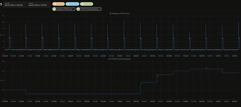

Hespy schreef op vrijdag 21 april 2023 @ 17:43:
Bij Daikin kan je op de buitengoep een fiche uittrekken, dan blijft de wifi werken maar verbruikt dan 0W (onmeetbaar met de Holewizard dinrail meter) ipv 5w, enkel ieder uur 5min 6w voor zijn metingen te doen om dan te beslissen als de carter moet verwarmd worden. Zie mijn vorige posts [Afbeelding]
Die pieken zijn echt zo raar wat dat betreft. Toen ik er net een Daikin WiFi module in had gezet, zag ik in de oude Daikin Residential Controller standaard de buitentemperatuur niet wanneer ie uit was en verbruikte het hele systeem altijd constant 1.4W in rust.
Toen op een gegeven moment had ik de module bijgewerkt, toen viel het me op dat ik wel de buitentemperatuur in de RC app zag terwijl de unit uit stond. Sindsdien hoor ik exact op het uur een relais klikken in de binnenunit, zie ik een piek van 10w van een paar seconden lang die meteen wegzakt zodra het relais weer uitklikt en kan ik in HA terugzien dat de gelogde temperatuur steeds verandert gedurende die pieken. Lekker spartaanse manier om de buitentemperatuur te meten, ik neem maar aannamens dat Daikin affabriek geen logica had geimplementeerd om de buitentemperatuur van een RXF25C ook wanneer de boel uit was.
Grappige is, ik heb van de winter nog nooit maar enig teken gezien dat de carterverwarming was aangeslagen terwijl de unit uit was, ook toen heb ik alleen maar zo'n verbruikspatroon als hier gezien.
Afbeeldingslocatie: https://tweakers.net/i/j2zmpUHCLnDVWrYTp4qtFS5zTpM=/800x/filters:strip_exif()/f/image/QmShqacEdCVtcLrOnj1p5ZU4.png?f=fotoalbum_large
[ Voor 6% gewijzigd door VikeeVeekie op 22-04-2023 14:24 ]

VikeeVeekie schreef op zaterdag 22 april 2023 @ 14:21:
Van heel deze winter heb ik 1 nacht de carter verwarming zien aan staan.

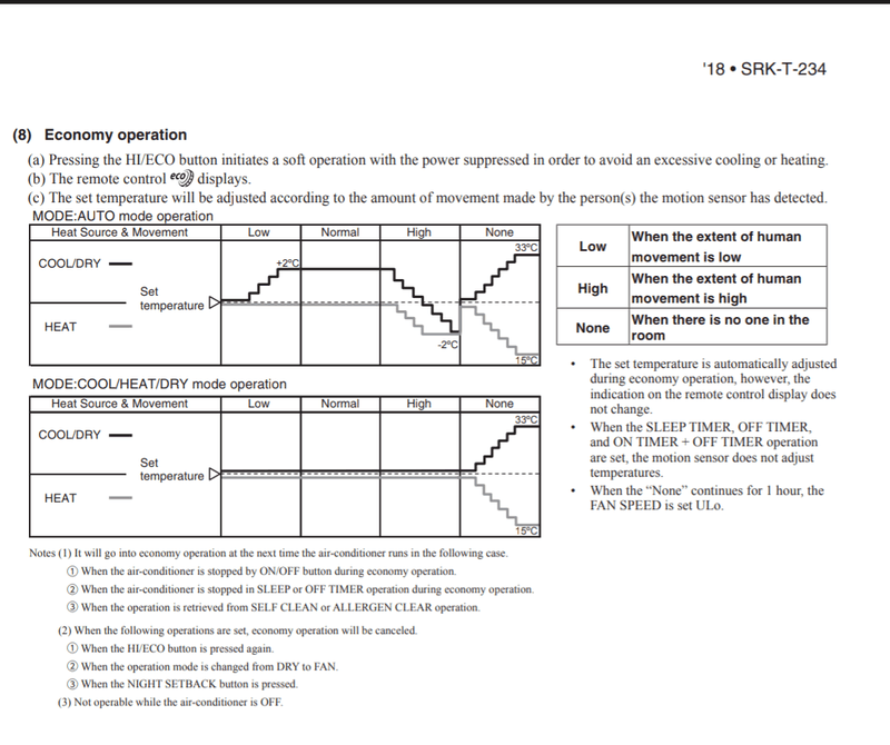

  • Myztic881
  • Laatst online: 12-07-2025
Ik heb een MHI srk35zsx-wft.
Is het mogelijk om de bewegingssensor uit te schakelen? Of moet er dan een tapeje op. :)
Ik wil hem nml bij deze temperaturen op eco niet steeds weer aan laten slaan bij elke minimale beweging.
  • Martin7182
  • Registratie: Juni 2020
  • Laatst online: 22:49
Martin7182
Myztic881 schreef op maandag 24 april 2023 @ 21:09:
Dan kun je beter eco gewoon niet gebruiken. Met eco en een stukje tape gaat de temperatuur bij verwarmen naar 15 °C.

Kodess schreef op dinsdag 25 april 2023 @ 13:27:
Ik ga een airco ophangen in de hal op zolder (daar geen vragen over ;))
Nu zijn we op tweakers, en wil ik hem lokaal kunnen aansturen via Home Assistant.
In de start post staat al wat informatie maar ik ben benieuwd naar de persoonlijke ervaringen.
Is er iemand die bewust een bepaald merk heeft gekozen voor de lokale API? Is er uberhaupt nog een?
Ik neig naar een MHI met een Wemos D1 mini erop om hem te besturen via HA.
Maar ik las ook dat @LED-Maniak voor de normale Mitsubishi's (ME) een bordje heeft gemaakt met externe thermostaat
Ik heb weer specifiek voor Daikin gekozen, lokaal aansturen of via automations werkt helemaal naar wens.
  • MotorBeast
  • Registratie: Maart 2017
  • Laatst online: 02-08 21:22
MotorBeast
Xqlus1ve schreef op dinsdag 25 april 2023 @ 19:37:
Voor zover ik weet zijn de nieuwe Daikin's niet meer lokaal aan te sturen maar alleen via de Cloud/Servers van Daikin.
  • MotorBeast
MotorBeast
LED-Maniak schreef op dinsdag 25 april 2023 @ 13:39:
Daarvoor zal je wel voor een Mitsubishi Electric moeten gaan, want dat is op dit moment de enige compatibele met de climacontroller.
En dit dan? v&a aangeboden: MHI Airco ESP WiFi controller Voor MHI.
  • Xqlus1ve
  • Registratie: Augustus 2019
  • Laatst online: 23:48
Xqlus1ve
Ik roep ook maar wat…
MotorBeast schreef op dinsdag 25 april 2023 @ 19:57:
Oh ik denk dat je gelijk heb, want ik ben ingelogd op mijn Daikin account via HA.
  • Kodess
  • Laatst online: 22:14
ja precies dat bedoelde ik ook met wat er in de topicstart staat.
