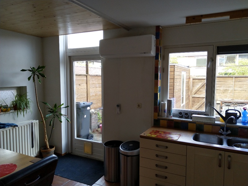

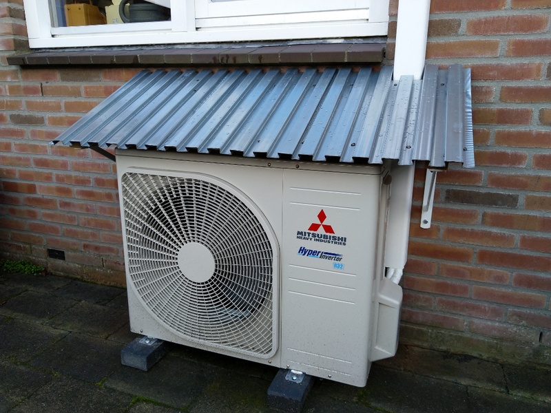

Het stookseizoen is nu wel voorbij, tijd om de balans op te maken na het eerste jaar :)
Vorig jaar hebben we deze airco laten installeren:
Afbeeldingslocatie: https://tweakers.net/i/ri37c2LpKJjwGqVU4lvinygRp9o=/800x/filters:strip_icc():strip_exif()/f/image/6EBKcurWnKldqEQsy59KycG3.jpg?f=fotoalbum_large
Afbeeldingslocatie: https://tweakers.net/i/6ga6JhYiFsxe1pH4Er-YvxTsT9A=/800x/filters:strip_icc():strip_exif()/f/image/zXtJmCAQYIObj8WI6S4WIsm3.jpg?f=fotoalbum_large
Het is een MHI-25ZSX met een nominaal vermogen van 3.2 kW (verwarmen). We gebruiken deze unit als hoofdverwarming voor een redelijk goed geïsoleerd huis uit 1999. Vloeroppervlak +/- 135 m2, inhoud +/- 280 m3. Voormalig gasverbruik was +/- 250 m3/j voor verwarmen. We stookten met gas ook alleen de benedenverdieping.

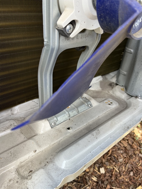

  • miel
  • Laatst online: 22:18
Afbeeldingslocatie: https://tweakers.net/i/AZtvBSWAsFyptlw45ANTHYuxvQ0=/x800/filters:strip_icc():strip_exif()/f/image/vbnylQOUeEvp18rnwjMj7E56.jpg?f=fotoalbum_large
Vandaag de tijd gehad en de buitenunit open gemaakt. Ik snap dat hier water in blijft staan… er zit 1 gat met een opstaande rand in en die 4 gaten bovenin werken ook niet echt zo…
Heb er maar wat gaatjes bijgeboord, zo kan het water beter weg..nu wachten tot het weer eens langer vriest en kijken of de mega herrie dan weg is en de bak leeg blijft..

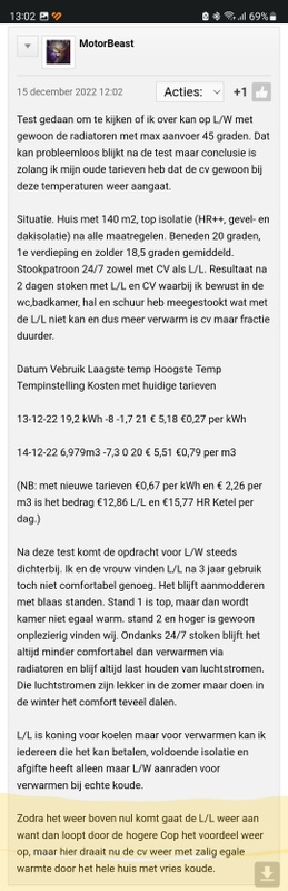

Hartstikke mooi verbruik. Zou betekenen dat je om te verwarmen zo'n 1000/1200m3 gas zou verstoken. 500m3 voor koken en SWW maakt 1500m3 gas. Totaal geen vreemd verbruik. Lager altijd mooi, heb ik, maar staat wel duizenden euro's aan isolatie tegenover.

@w00key Comfort en lange termijn investering. Ik weet zeker dat mijn huis bij verkoop duizenden euro's meer oplevert. Een A label op een jaren 70 woning heb ik.
Verder hoeft je unit niet bij lage temperaturen op standje orkaan om de boel warm te houden en kan ik met overbemeten radiatoren over op L/W.
Heb mijn dak al 10 jaar geleden geisoleerd. Scheelde me 25 a 30 % gas. Zet toch lekker aan en al lang terugverdiend.

Over het tikkende geluid van de MHI, ik heb het ook gehad.
Als je de omkasting wat onder spanning zet is het een poosje over, maar het begint vanzelf weer.
Ik heb het nu al een jaar opgelost door wat PFTE spray in het linker lager te spuiten.
[ Voor 4% gewijzigd door Y10 op 17-04-2023 13:08 . Reden: Aanvullende tekst ]

Y10 schreef op maandag 17 april 2023 @ 10:50:
Ik heb het nu al een jaar opgelost door er wat PFTE spray in te spuiten.
Waar heb je dat precies gespoten?

loyske schreef op maandag 17 april 2023 @ 10:59:
Aan de linker kant, in het lager.
As je de kap eraf hebt spreekt het voor zich.

MotorBeast schreef op maandag 17 april 2023 @ 12:49:
1 dag 24 uur gestookt met HR Ketel om te testen of L/W hier kan bij vorst. Het was toen -8. ;) Rest van de tijd 24/7 en 1m3 hout is verwaarloosbaar met alle deuren open naar boven en boven om 140m2 te verwarmen. Verder is hier altijd iemand thuis en is de gemiddelde temperatuur 20 graden.Ik vind mijn conclusie helemaal top. 8)
Daarmee zeg je eigenlijk dat ik weinig uit moet doen op wat je zegt.
In je eigen post heb je het duidelijk over Na de test, over dat comfort belangrijk is, en dat de airco weer aangaat wanneer de temperatuur weer boven 0 komt, omdat het prijsverschil tussen airco en cv op 0 graden en lager te klein is voor jullie, tov het verschil in comfort.
  • MotorBeast
  • Registratie: Maart 2017
  • Laatst online: 02-08 21:22
MotorBeast
Sjamo schreef op maandag 17 april 2023 @ 13:12:
22m3 verstookt met de ketel, rest is SWW/koken.
Gasverbruik
Periode: 14 nov 2022 t/m 31 mrt 2023
Totaal
189,51 m3
Verwarming
22,27 m3
Per gewogen graaddag
0,011 m3
Gemiddeld totale verbruik voor een hoekwoning
838 m3
Waarom denk je dat ik een houtkachel heb? Daar kan geen L/L tegenop bij echte koude voor comfort. Zaaaaalig. Al stook ik wel steeds minder.
Stroomverbruik Wp
Periode: 14 nov 2022 t/m 30 mrt 2023
Totaal
1160,99 kWh
Verwarming
1160,99 kWh
0,555 kWh
Maar doe gewoon je eigen ding. Ik vind mijn verbruik minimaal op 140m2 met een heel huis comfortabel. Als jij dat niet vindt en het anders doet....vooral doen.
[ Voor 25% gewijzigd door MotorBeast op 17-04-2023 13:22 ]

Eksit
  • Sjamo
  • Registratie: Oktober 2021
  • Laatst online: 12-07 16:37
MotorBeast schreef op maandag 17 april 2023 @ 13:14:
Gasverbruik
Totaal
189,51 m3
Verwarming
22,27 m3
0,011 m3
838 m3
Allemaal rook.
Dit is wat je zelf zegt.
Afbeeldingslocatie: https://tweakers.net/i/G73UWtG2KT-XXjdHslTkervNfDE=/x800/filters:strip_icc():strip_exif()/f/image/9EW09JMyrJ9v8m8ZVb1L0Ecn.jpg?f=fotoalbum_large
  • MotorBeast
MotorBeast
Sjamo schreef op maandag 17 april 2023 @ 13:22:
Allemaal rook.
klopt. Maar heb ik niet gedaan want boven de 500m3 gaat mijn vastrecht naar boven. Heb dus daarom alsnog de houtkachel gestookt. Dat wilde ik niet meer doen ivm fijnstof en hout is ook niet echt goedkoop meer.
Rook komt uit mijn houtkachel :+ , de cijfers uit Mindergas.nl wat ik al 10 jaar bijhoud.
[ Voor 6% gewijzigd door MotorBeast op 17-04-2023 13:28 ]

Tanuki schreef op zondag 16 april 2023 @ 11:06:
Afgelopen jaar zijn bij mij 4 airco binnenunits geïnstalleerd. 2 ervan zijn geïnstalleerd met een pompje "dat is super stil, hoor je niks van" zei de installateur. Nou, die zijn dus wel duidelijk te horen. En ook veel te vaak.
Goed, so be it, ik heb de pompjes verwijderd. Nu heb ik vervolgens een sleuf gemaakt in de muur, waar dus de condensafvoer in kan. :) Dit gaan we dan weer dicht smeren met roodband of vergelijkbaar en dan weer netjes verven.
Nu restte nog de vraag, dit is niet gebeurd bij de 2 andere units, maar, zou de condensafvoer die dus in de muur komt, nog geïsoleerd moeten worden?
Het eerste stukje condensafvoer (van Mitsubishi) is wel geïsoleerd. Ik kan, in de slangen / koppelingen die je daarop kan doen, niet per se ook isolatie erbij vinden.
Dus de gewetensvraag: Condensafvoer ribbelslang "koud" in de muur, of toch nog isolatie eroverheen?
Heeft iemand hier input op? :)
5720wp PV, Atlantic Explorer v4 270LC, MHI L/L multisplit, Daikin Altherma 3 L/W WP, gasloos. AquaMQTT pcb nodig?
  • Martin7182
  • Registratie: Juni 2020
  • Laatst online: 22:49
Martin7182
@Tanuki geen ervaring mee, maar ik zou het zonder isolatie doen; 's zomers vriest het niet en 's winters doet een condensafvoer niets.

MotorBeast schreef op maandag 17 april 2023 @ 13:23:
Waar het Sjamo om ging is dat je vergelijking mank gaat
Je vergelijkt ‘X’ met ‘Y’ terwijl je naast je verwarmingsbron ‘Y’ ook nog gebruik maakt van verwarmingbron ‘Z’ en bron ‘A’ , maar ‘A’ telt niet mee want nu staan alle deuren open en er is altijd iemand thuis.
Maar jij vind je conclusie prima zo.
2 situaties vergelijken met verschillende variabelen is niet duidelijk in mijn optiek.

plaspvd schreef op zondag 16 april 2023 @ 11:08:
@KikkerMario ik ben zelf de installateur, dus die vlieger gaat helaas niet op. Heb het trucje met het ringetje ook toegepast. Scooper in "Lucht/lucht warmtepomp om mee te verwarmen en te koelen"
Bijna onhoorbaar nu! Mocht je een onderdeelnummer weten hoor ik het graag van je, leg ik die vast op voorraad.
Bedankt, ook de originele poster, voor deze truc. Werkt bij mij ook perfect. Geen getik meer bij lage toeren.

krijger_chris schreef op woensdag 12 april 2023 @ 19:16:
Fijn om te lezen dat het helpt. En twee zaken wat er nog niet genoemd was is de wifi, dat is bij de comfora en sensira een optie ( ik heb beide units, vandaar dat ik het kan vergelijken) en de comfora kan je het energieverbruik mee uitlezen en met een sensira niet.
Toch nog even een vervolgvraag.
Mijn ouders willen voor nu een single split unit voor alleen de keuken / aanbouw. Evt later nog een unit voor de woonkamer apart. In totaal zo'n 85m3 oppervlakte voor de keuken.
Vandaag een nieuwe offerte gekregen. Die stelden 5KW voor mede vanwege het feit dat de uitbouw in de keuken een grote raampartij heeft (denk zelf zo'n 8m2). Is zo'n raampartij nu vaak een reden om een extra zware unit te nemen?
Voor mijn gevoel is een 3.5 KW meer dan voldoende voor die ruimte. Wat denken jullie?
Daarnaast stelt de installateur voor om de buitenunit beneden op de grond neer te zetten vlak bij de erfgrens van de buren. Dit ipv aan de zijkant van de woning aan de muur omdat er dan een gat door het platte dak gemaakt dient te worden.
Ik snap dat dit lastig is (moet dan een dakdekker komen) maar om ipv daarvan de buitenunit direct bij de erfgrens van de buren te zetten is ook niet optimaal lijkt me....
Suggestie van deze man is om een 5KW LG te nemen.
