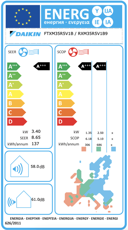

Proton_ schreef op donderdag 5 oktober 2023 @ 18:07:
@w00key je brochure is van FTXM-R + RXM-R waar de keuze van @Verwijderd de FTXZ-N / RXZ-N betreft.
Op zich is het EU energielabel bedoeld om vermogens en efficiëntie tussen units te vergelijken, dus het is jammer dat die moeilijk te vinden zijn. Dan heb je een uniform overzicht om appels met appels te vergelijken. Elke waarde uit een folder zou ik wantrouwen :)
Kijk, daar hebben we wat aan. De Daikin labels kan je maken op https://energylabel.daikin.eu/nl/nl_NL/lot10.html
Afbeeldingslocatie: https://tweakers.net/i/R5vQUGUYTB0GOGvOr0aSFGbvQ3Y=/x800/filters:strip_exif()/f/image/Klv5jmjanQ4aB9oVSadoh9hG.png?f=fotoalbum_large
Deze heeft wel prima specs, maar 99% van de mensen die over "een Daikin" praten hebben het over de 1000 euro goedkopere whatever binnendeel met de standaard RXM25/35R buitenunit, niet deze. In de vorige thread werd ook geklaagd over de absurd grote binnenunit / anti-WAF van de Ururu Sarara. De volgende label is voor de "gewone" Daikin:
Afbeeldingslocatie: https://tweakers.net/i/W5f-u_P7HWbZX3fRmMOHaNJE4EU=/x800/filters:strip_exif()/f/image/l0lizjxIKb469guKrqrBSFup.png?f=fotoalbum_large
Lijkt super toch? A+++! Behalve die 2.5 kW dan...
Verder staan op Eurovent veel meer data voor alle merken.
Als leek moet je gewoon afgaan op de kW waarde en SCOP van de groene zone van deze energielabels. Ze moeten overeenkomen met de waardes op brochures en specsheets als er SCOP gematigde klimaat staat, grote fabrikanten zijn niet zo yolo om valsheid in geschrifte te plegen voor wat sales. En nog simpeler: A+++ is goed, als de kW waarde voldoende is voor je huis. Een A++ woning wordt echt wel warm met de "gewone" Daikin, maar dat zou ik niet proberen met een B - G woning, liever 1 kW extra capaciteit van MHI.

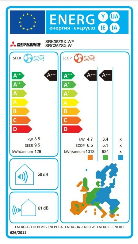

De MHI labels kun je maken op
https://www.mhi-mth.co.jp...tion/lot10/?action=search
Deze is van de MHI 3.5
Afbeeldingslocatie: https://tweakers.net/i/Ee2RXokANQ7X_0M3jMYdoFlMl9M=/full-fit-in/4920x3264/filters:max_bytes(3145728):no_upscale():strip_icc():fill(white):strip_exif()/f/image/5RCBCsBYk9PfyDDJfVWLjceg.jpg?f=user_large
@Verwijderd
Dit zie ik ook op internet voor de MHI 3.5, dus blijkbaar meten sommige met meerdere maten.
Afbeeldingslocatie: https://tweakers.net/i/qkKYdROQ7CcnWH1jmRx2QF13PQw=/800x/filters:strip_exif()/f/image/LdbLFrR3ZdOIuHHVDb7ontv8.png?f=fotoalbum_large

Oh ik zie het probleem al. SCOP "-10" betekent Europa, gematigde zone, waar je de sticker vermogen baseer op
Huis heeft bij -10 n kW nodig, dus bij -7, +2 etc minder dan dat - dat bepaalt de test settings, apparaat moet dan bijvoorbeeld 50% van n leveren bij +2 en COP meten voor die deelscore, en alle scores samen worden gewogen met hoe vaak is het hier -7, +2, +7 en +12 graden buiten en interpoleren voor alle graden tussen de test points. Gematigde zone geldt voor Nederland, Duitsland etc.
De SCOP "+2" is voor Spanje, de oranje zone. Dat getal is n.v.t. voor ons. Huizen en apparatuur komen daar weg met hele andere dingen, en ook daar geldt: let op de kW rating. Daikin cheat door 1.35 kW als testwaarde op te geven, tuurlijk haal je dan 6+ SCOP. Nu proberen bij iets meer dan minimum compressor speed. MHI: 4.7 kW bij de 3.5.
Je hebt ook nog de blauwe zone voor Noorwegen etc maar dat zijn vaak andere, speciale edities. Ook dat is n.v.t. voor ons.
