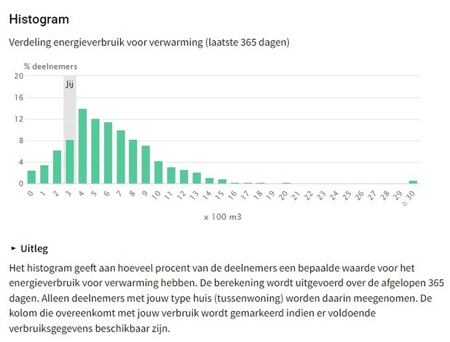

Iedereen heeft m.i. een goede motivatie voor zijn eigen gedrag. In die zin is het focussen op de (warmteverlies) eigenschappen van het huis juist wel een goede.
De energie apps van leveranciers en mindergas.nl geven ook wel een aardige indicatie met een ranking op basis van maar drie bronnen: energieverbruik, aantal personen en het type woning:
Afbeeldingslocatie: https://tweakers.net/i/28EsqvZpWWlJMkIvCMDzqtFs9rs=/full-fit-in/4920x3264/filters:max_bytes(3145728):no_upscale():strip_icc():fill(white):strip_exif()/f/image/VfBw6IPGlHrCiyViqeIsDS4V.jpg?f=user_large
Voor mij heb je daarbij meer aan een gedegen advies over de aanpak, bv gekoppeld aan een gedegen bouwkundig onderzoek. Vervolgens kan je je persoonlijke gedrag er aan koppelen om te bepalen wat klopt voor jouw situatie. Als je alleen de woonkamer stookt en boven niet en het niet erg vindt dat het dan boven 12 C kan worden, dan begin je niet met een dakisolatie en pak je eerst met bv. nieuw glas en de vloer van de woonkamer.

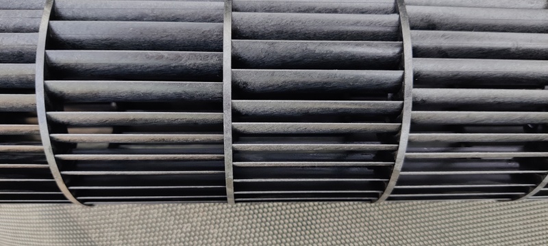

Op aanbeveling van @flippy heb ik de fanrol van onze Perfera 4,2kW schoongemaakt.
Het schoonmaken kostte meer tijd dan het eruit halen en terug plaatsen. Met 6 schroeven los kan je die dan er uit beunen.
Ik heb hem schoongemaakt met water, afwasmiddel en een goedkope bout handveger (is ie toch nog ergens goed voor :+ )

Wow, dat was wel de moeite. :)

als je nog langer wacht kan je ook het hele binnendeel schoonmaken van alle schimmel die er groeit. :X :r

Hoe lang was het geleden dat de binnenunits gekuist waren?
Hier hangen ze nu 4 jaar,worden wel jaarlijks gekuist.
Maar ze zijn nooit echt vuil zoals op die foto's van u.
  • elektriekert
  • Laatst online: 05:38
flippy schreef op maandag 25 september 2023 @ 19:22:
Daar zat alleen wat lichte stof op, maar dat heb ik weggehaald :D .
Dit is na 10 maanden draaien inclusief verwarmen, er zal vast ook wat vet van het koken zijn ingeneveld (4 meter afstand en de unit gaat uit tijdens het koken).

toxictooms schreef op maandag 25 september 2023 @ 19:25:
Mijn FTXM's zien er zo uit na een (goed) koel- en verwarmseizoen, maar het hangt af van welke kamer. De huiskamer doe ik ieder jaar bij veel koelen; de kleinere kamers kan ik iedere 2 a 3 jaar doen voor ze echt vies zijn. Ik doe er wel ieder koelseizoen een lekbaktablet erin en condensor cleaner (binnen en buiten).
Schoonmaakvideo staat in de TS overigens. De eerste keer is het even kijken hoe en wat, maar daarna is het echt in 20 - 30 minuten te doen per unit.

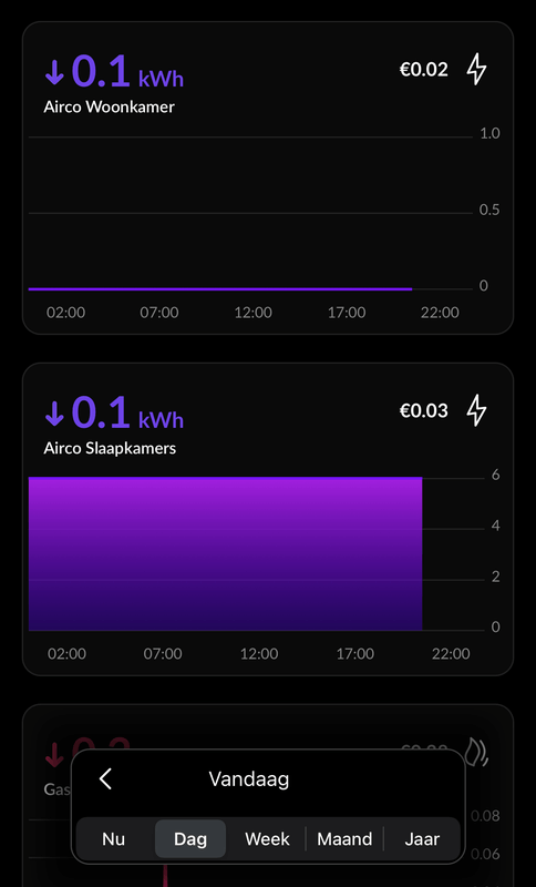

Ik twijfelde of ik het hier moest plaatsen of ergens bij een "smart home" topic, maar ik heb besloten het toch hier te plaatsen.
Wij hebben wifi op de 2 binnenunits buiten de woonkamer, en kunnen daarmee die units aan- en uit zetten naar believen. De aangegeven ruimte-temperatuur door de unit-app (mhi) vonden we niet betrouwbaar, dat zat er vaak meerdere graden naast. We gebruiken geen externe software om onze airco te besturen. Aangezien ik degene ben die overdag de airco regelt omdat ik thuis ben, vond ik dat lastig. Wij gebruiken onze airco voornamelijk op tijden dat we zonne-energie hebben en het is prettig juiste informatie te hebben.
We hebben besloten gebruik te gaan maken van externe thermometers van Sonoff (werken met een Sonoff bridge en op batterijen). We gebruiken er 2 met scherm (woonkamer +slaapkamer) en 2 zonder scherm (trapgat en buiten). We kunnen de waarden (temperatuur en rel. luchtvochtigheid) van alle 4 de thermometers op 1 scherm zien en kunnen nu heel snel beslissen of het verstandig is bepaalde units in- of uit te schakelen, maar bijvoorbeeld ook of we de units uit kunnen schakelen (zomer 1/2e uur naar fanstand) en de deur open gaan zetten in de zomer.
Voor ons werkt dit erg goed samen en het helpt ons efficienter en op afstand gebruik te maken van onze binnenunits.

Sjamo schreef op donderdag 28 september 2023 @ 09:30:
Ik gebruik zelf ook externe sensoren icm Homey om de MHI AC aan te sturen. Echter het nadeel blijft dat de MHI wel rekening houdt met zijn interne temp sensor en daar zijn koel/verwarm gedrag op aanpast. Als je in de winter gaat verwarmen zal hij al snel een hogere temp constateren (unit hangt hoog, warme lucht stijgt op) en dan weer gaan afschalen terwijl je in de woonkamer dan nog niet die temp hebt bereikt. Je kan dan nog wel met een offset werken maar dat is eigenlijk ook niet de oplossing. Een offciele externe sensor is eigenlijk de enige juiste optie imo.

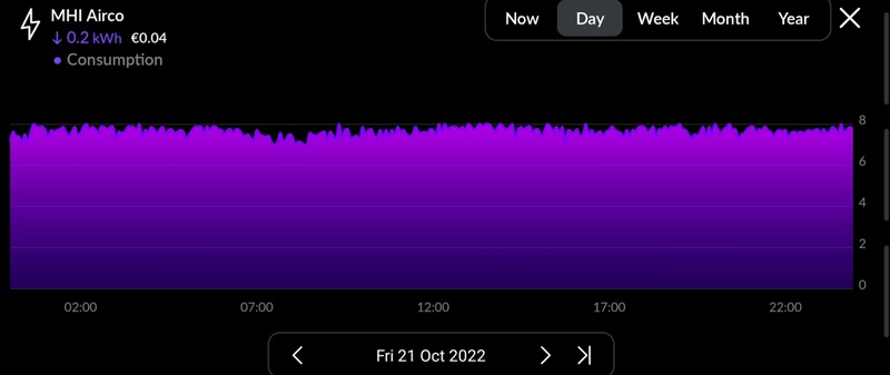

renzo4000 schreef op donderdag 28 september 2023 @ 10:30:
@renzo4000
Ik werk sinds kort met een externe sensor en controller (ingebouwd in de binnen unit) op onze ME airco. Dat is de oplossing van @LED-Maniak.
De sensor is redelijk ver aan de rand van de lucht stroom geplaatst, en ik heb met de sensor in de hand getest hoe de airco reageert.
Tot mijn genoegen helemaal exclusief op de externe sensor.
Dus als ik die op 20.5 instel verwarmt de airco van zeg 19 graden tot precies 20.5 bij de sensor en gaat dan terug naar 100 W vermogen om de temperatuur vrij nauwkeurig en langdurig constant te houden. Ook de rest van de ruimte is dan tussen 20 en 21 graden en netjes “constant”. Werkt zeer tot mijn tevredenheid.

Ik heb dit ook. In elke unit zit Wifi. 1 MHI single split met een Homewizard ertussen geeft 0 watt, maar wel verbruik per dag, dus blijkbaar kan hij dat niet goed meten. En mijn MHI Multi (met 2 binnen units) geeft 6 watt continue aan in Homewizard.
Afbeeldingslocatie: https://tweakers.net/i/22Vu2BKY2-K_WUBwGxGW85u8vRU=/x800/filters:strip_exif()/f/image/7wWXyVFCrkRSF36YCKHNZQuu.png?f=fotoalbum_large
Afbeeldingslocatie: https://tweakers.net/i/Z33Gtj4O9GUsWYB_7fSs6jKinaw=/x800/filters:strip_exif()/f/image/8gu2vFCrJFfGP1gs2tPlNb2w.png?f=fotoalbum_large

glas86 schreef op vrijdag 29 september 2023 @ 20:19:
Wat doet een airco dan precies als die uitstaat? Heeft dat met de olie te maken of is het meer dat componenten zoals de wifi module stroom pakken?
Wat er precies gebeurt bij onze installatie, geen idee sorry. 1W van het verbruik is in elk geval van de 2 wifi-units maar de rest is onduidelijk voor mij.
Dit zijn verbruiksplaatjes (stand by) van vorig jaar voor we wifi hadden, met een stabiel verbruik door de dag heen.
Afbeeldingslocatie: https://tweakers.net/i/AXf03odY8BHcdGiyK6Uvepjvy7k=/800x/filters:strip_icc():strip_exif()/f/image/sermjbbEphNMsb0L35OLIBne.jpg?f=fotoalbum_large
Afbeeldingslocatie: https://tweakers.net/i/wRoNMLF6ebwvJiNuMOwhv8SfhDI=/800x/filters:strip_icc():strip_exif()/f/image/ShJyK1FPAaRmJSYJjkhmMziF.jpg?f=fotoalbum_large
Met wifi is het nu 0,19kWh per dag zag ik net.

  • barta123
  • Laatst online: 26-10 17:27
Moriaty schreef op vrijdag 29 september 2023 @ 15:40:
Ik schrok zelf een beetje van het dagelijkse verbruik van mijn 2 Daikin units terwijl ze niet gebruikt worden, maar begrijp van jou 6 watt per uur normaal is:
Ik heb er 2, dus 2*6watt*24 uur = tussen 0,2 en 0,3kWh per dag zoals gerapporteerd in het plaatje hierboven.
Weten jullie of het kwaad kan de stroom er helemaal af te halen door de werkschakelaar uit te zetten?
Ik heb dit zelf bij mij ook gezien in de app van mijn Daikin, deze had nog geen WiFi modules en die heb ik zelf geinstalleerd. Ik zag ook iets van 1kWh per week ofzo.. Heel weinig imo, misschien was het 2, maar veel meer dan ik had verwacht voor een apparaat dat uitstaat. (2x FTXJ35 en 3MXM68)
3MXM68, 2x FTXJ35. PV 4400Wp, fanatiek Stromeraar, Zero SR/F en helaas nog LPG rijder (1.2 TSI Vialle LPdi - 350.000km)
