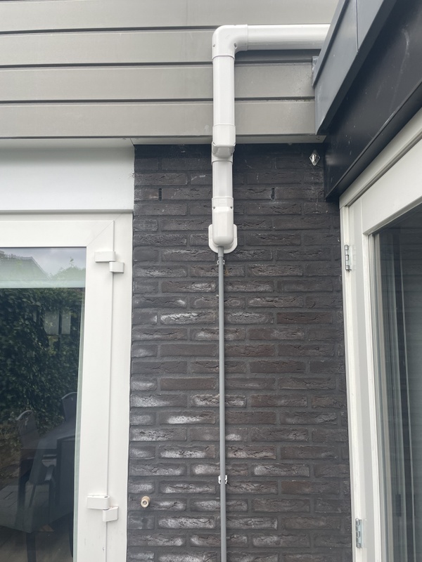

Vorig jaar december een airco geplaatst ( Daikin Perfera ). Heeft vervolgens zonder problemen het huis verwarmt. Deze zomer hem ingezet om te koelen. Werkte super, ook de afvoer naar buiten toe druppelde goed.
Echter daarnet voor de eerste keer weer geprobeerd om te verwarmen. Na een paar minuten kwam er water uit de binnenunit
Afbeeldingslocatie: https://tweakers.net/i/xYsveLg2YbyDrtS7IeFSCyBZuaA=/x800/filters:strip_exif()/f/image/si76v8wMuLH7H1urnr48X0On.png?f=fotoalbum_large
Airco uitgezet. Kap er voor weg gehaald. En gekeken waar het vandaan kwam. De leidingen waren mooi droog. Met een stukje koperdraad gekeken als er ook verstoppingen waren. Maar niks van dit.
De kap er weer op gedaan en het heeft niet meer gelekt.
Buiten ook de afvoer bekeken. Ook niks aan de hand.
Nu mijn vraag. Hoe gaan jullie er mee om wanneer de airco voor de eerste keer weer moet verwarmen. Had ik hem eerst op drogen moeten zetten of rustig op moeten starten. Of kan je gewoon vol gas ? ( elektrisch ) :)
UberLurker Departement #GG.

Als je gaat verwarmen ga je uiteraard niet aan de binnenkant condenseren dus dat je daar nu een vochtprobleem hebt is wel gek dan 8)7 .

@Skrunsies Heb je een condenspomp?

@renzo4000, ja zeker gek. Vandaar ook mijn vraag, aangezien het mijn eerste keer is dat ik weer verwarm 7(8)7
Nee ik heb er geen condenspomp tussen, dat was om lekkerij te voorkomen _O-
[ Voor 7% gewijzigd door Skrunsies op 22-09-2023 14:26 ]

Zit die tegen de buitenmuur? Misschien is het gat niet goed dicht en staat de regen nu aan die kant op de muur.

Ik denk haast toch dat je afvoer dan verstopt zit, en het ronddraaien van de binnenunit het water een beetje laat bewegen en net over het randje duwt.
Iets anders kan ik me niet bedenken.
Verwarmen condenseert idd buiten dus denk dat je er van de winter geen last van hebt. Maar voor volgende zomer dus wel even (laten) nakijken.

Zit inderdaad tegen de buitenmuur.
Afbeeldingslocatie: https://tweakers.net/i/jtC76XI_DAuQl1zSL5dB_gMd4fA=/x800/filters:strip_icc():strip_exif()/f/image/J453oxBcim755t4Hp8M7M7Hw.jpg?f=fotoalbum_large
Het is inderdaad gek omdat hij de afgelopen weken wel goed heeft doorgelopen met koelen.
Wat ik wel heb gedaan vorige week, is omdat de luchtvochtigheid vrij hoog was, de airco een uurtje op alleen drogen heb gezet.
Geen idee als dat er mee te maken kan hebben

Met drogen condenseert de binnenuit dan wel weer. Ik zou eens een flesje water door in consensbak gooien om te kijken of deze goed afvoert

Waarom heb je een grijze PVC buis tot aan de grond lopen?

Oh die loopt niet helemaal tot aan de grond, maar ik wou geen condenswater op de buitenmuur hebben.

Ziet er niet naar uit dat de lekbak vol water stond.... Die goot buiten kan die inregenen en staat ie op afschot? Als de (condens)leiding er droog uit ziet zal dat wel in orde zijn. Kiep er een flesje water in zoals @TereZz al voorstelde om het uit te sluiten.

Ergens klein scheurtje in de lekbak? Op verwarmen zet de bak iets uit. Als toen nog wat water in stond liep dat er uit. Ik koude toestand scheurtje dicht? Ik denk mee…je zal niet de eerste zijn met scheurtje in de lekbak van Perfera
Afbeeldingslocatie: https://tweakers.net/i/v49MdkKMhDtgkI34VvjBNGPJMxE=/x800/filters:strip_icc():strip_exif()/f/image/plybi7acPQggE58Hj2f1SvCb.jpg?f=fotoalbum_large
Net een bekertje water omgekiept in de lekbak.
Water loopt mooi weg. Vreemd, maar even in de gaten houden.
Tsja ik kan nog eens kijken als het met regenwater te maken heeft. Maar dan had ik verwacht dat het in huis niet ‘zo mooi’ op zou drogen. Regenwater is over het algemeen toch niet zo schoon.

Hmm, ja zoiets zou kunnen inderdaad. Maar dan is de hoeveelheid water daarin tegen wel weer heel veel. Maar goeie tip d:)b
