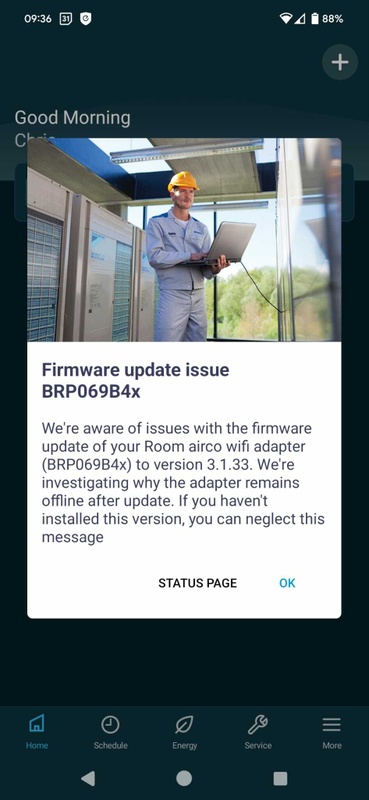

Ik kreeg vandaag voor mijn Daikin FTXM, BRP069B41 WiFi adapters, firmware 3_1_33 aangeboden. Ik zou even wachten met dit te installeren; geen van mijn units wil meer online komen.
Ze melden zich wel aan op mijn router, maar rebooten zichzelf zo te zien na een seconde of 30. Ik heb al een andere router (met alle compatibiliteits opties aan) geprobeerd, maar tevergeefs.
De ONECTA app geeft bij elke unit aan dat de FW nog aan het updaten is én ze offline zijn. Reconnecten via de app geeft aan dat ze succesvol zijn geconnect, maar dat is het dan ook. Ik heb een mail naar Daikin gestuurd om te kijken wat er nog gedaan kan worden.
Les voor de volgende keer; niet je vrouw toegang geven tot de ONECTA app die graag wil helpen en alles tegelijkertijd update :')

Notna schreef op woensdag 13 september 2023 @ 18:06:
Yep, hier ook. Zometeen effe de stroom er af gooien wil wel eens helpen

squareware schreef op woensdag 13 september 2023 @ 18:25:
Ok, fijn om te lezen dat ik iig niet de enige ben. Laat even weten of dat werkt aub (is het enige wat ik nog niet geprobeerd heb ) :Y

Notna schreef op woensdag 13 september 2023 @ 18:27:
Stroom eraf werkte niet, teminste niet bij mij.
Opnieuw verbinden wil ook niet, airco word wel gezien met dat krachtpatsermannetje 5 seconde ingedrukt en SP1 via de afstandsbediening en dan via het appie opnieuw toevoegen met de ssid-key, maar als je wilt verbinden doettie-t-niet... Ohoh!
Waar heb je naar toe gemaild, als meerdere mensen mailen word het misschien een hogere prioriteit.

squareware schreef op woensdag 13 september 2023 @ 18:40:
Mail verstuurd naar techsupport@daikin.nl. Als ik wat hoor laat ik het hier ook weten
Zelfde hier. Had ik dit maar een half uur eerder gelezen....

mwk schreef op woensdag 13 september 2023 @ 19:11:
Het goede nieuws is dus dat er meer mensen met dit probleem zijn, dus dan moet het opgepikt worden.
In wat voor timeframe is alleen de vraag. En problematischer; hoe ga je die firmware upgraden als de gateways niet naar het internet/netwerk willen connecten

Notna schreef op woensdag 13 september 2023 @ 19:15:
Nieuwe sturen? Factory reset? k vond het ook al een rare update. Van 1_x_x naar 3_x_x.
Denk dat iemand morgen een drukke dag heeft bij Daikin 😀

mwk schreef op woensdag 13 september 2023 @ 19:22:
Het kan zijn dat de wifi module een noodloop functie heeft. Vaak met aan uit aan zetten met knopjes ingedrukt houden.
Hier is dus info van Daikin voor nodig en een oude goede firmware.
De meeste van dit soort zaken hebben vaak wel een poort op de print waarmee je een bricked apparaat weer kunt flashen mits de bootloader maar in orde is.
Dit kan van allerlei seriële smaken zijn. Hier heb je dan info van Daikin voor nodig die je het juiste flash bestand stuurt. En de procedure om dit te doen + de hardware zaken die je nodig hebt.

habbekrats schreef op woensdag 13 september 2023 @ 19:30:
Anders retour Daikin? Dit is de veroorzaker .
Ik neem aan dat dit al gelezen is
https://www.daikin.ie/en_...-point-keeps-failing.html
Het probleem is niet dat de app geen verbinding kan maken met de gateway, maar dat de app/gateway aangeven dat de unit succesvol is verbonden met het netwerk, maar dat dit niet zo is en zichzelf disconnect c.q. reboot.
Voor nu is er iig niets aan te doen; we wachten het af.
Ik heb nog wat getest. Ik kan via de REST interface gewoon tegen de betreffende units aanpraten. De oude app werkt ook maar geeft vrij snel melding dat de unit offline is, maar komt ook weer terug.
Met een beetje geluk kunnen ze de units remote fixen.
Maarten

Oplossing gevonden op een buitenlands forum. Ook bij mij thuis alle units offline / firmware update bezig.
In de onecta app naar Meer -> Instellingen -> Diagnose.
Toestellen -> Alle toestellen op het netwerk
Geavanceerd -> Wis storingteller na diagnose aan, debuglogs uit.
Schermopname uit.
Dan diagnose starten, een minuutje laten zoeken en dan stoppen. In de popup dan kiezen voor herstarten vd units. 2x gedaan (eerst kwam er 1 unit weer online, de tweede keer de rest ook) en nu zijn alle 4 units bij mij weer online, en mèt de nieuwe firmware versie!

sdelange99 schreef op donderdag 14 september 2023 @ 01:17:
Schermopname uit.
Held! Dit werkt idd, maar heeft wel wat herhaling nodig om alles aan de praat te krijgen (i.e ze komen niet allemaal tegelijkertijd online).
Edit: OK, van de 5 units heb ik er nu 3 online; dat zijn ook de enige 3 die de scan kan vinden van de diagnostics. Straks even de tijd maken om die andere 2 aan de praat te krijgen; ik ga eerst proberen ze opnieuw te laten verbinden aan het netwerk en dan de diagnostic nog een keer draaien. Kijken of dat helpt.
cc: @squareware @mwk
[ Voor 17% gewijzigd door Notna op 14-09-2023 07:58 ]
Hier werkt het nog niet. Ik heb geprobeerd de units opnieuw toe te voegen. Ook dat werkt niet. Het is wel zo dat ik 2 van de 6 units had geüpgrade en die probeer ik nu te herstellen. We ploeteren verder.

mwk schreef op donderdag 14 september 2023 @ 09:34:
Het schijnt dat je die diagnostics soms wel 10 keer moet runnen voor het werkt. Ik blijf het stug proberen.
1 van de offline units is nu volgens mij alleen bricked; de controller blijft maar knipperen en niets krijgt het meet naar 'gewoon' run :')
I was able to reach Daikin’s support (in UK). They’ve taken my details (requested all units S\N). The guy told me it’s a massive issue and they’re working on a fix. Didn’t mention ANY ETAs whatsoever…
https://community.home-as...re-1-14-78-safe/565851/63
Heb ook Daikin gebeld, ze waren pijnlijk op de hoogte van het probleem. Formulier stond al klaar; is ingevuld en 'geëscaleerd', maar hij kon geen ETA geven. De telefoon stond roodgloeiend iig.
Ik blijf diagnostics draaien voor de ene unit die nog offline is, voor de knipperende versie moet ik de installateur bellen voor advies en/of een formulier invullen welke naar de technische dienst gezet gaat worden bij Daikin (blijkbaar)
Edit 2: Laatste unit is nu ook online, op de bricked versie na. Dat scannen met diagnostics schijnt het beste te werken als je het stopt < 45 seconden (ik stopte met 30s waar ik voorheen 10x 2+ minuten deed en die werkte meteen)
Gelukkig pushen ze het nu ook naar de app toe voor mensen die nog niet de update hebben gedraaid
Update: Ik heb de units terug. Ik heb de diagnose gestart, meteen afgebroken en voor herstarten gekozen.
Dit omdat mijn woonkamer af en aan wel of niet verbonden was met het netwerk.
Nu zie ik beide units weer en staan ze niet meer te updaten.
De andere vier doe ik maar even geen update. Wacht wel op een nieuwe versie...

FD2 schreef op donderdag 14 september 2023 @ 13:49:
Hier ook dezelfde ellende.
Daikin laat hier toch een steekje vallen.
Een update die 'in de wacht' stond is weer ingetrokken door Daikin.
Ik zou overigens de gateway controllers even uitzetten (Power knop erop indrukken). Één van mijn controllers kon ik gistern namelijk nog prima benaderen (semi tenminste) maar sinds vannacht knipperen beide LED's non-stop. Schijnt nu ook bij andere voor te komen aldus dit forum:
https://community.home-as...mware-1-14-78-safe/565851
Totdat er een oplossing is (ervanuitgaande dat de Diagnostic run van ongeveer 10 seconden, tussen 2 reboots in van de huidige stand van zaken op de gateway) zou ik niet dat ding eindeloos laten rebooten. Ik moet maar hopen dat Daikin het gaat vervangen.
Xbox Live ID:Notna8310

  • krijger_chris
  • Laatst online: 26-09 21:33
Dit werkte bij mij ook bij de verwijderde units. Ik kon na de beschreven stappen ze weer toevoegen!
Schermopname uit.
MDA COMPACT III - 260MHZ - 4GIG - Artemis Touch 4.01 WM6.1 WWE ROM /// Diamond - 528mhz - 4 GIG - WILDBERRY V1

Notna schreef op donderdag 14 september 2023 @ 15:36:
Ik kreeg 1 van de units wel online gisteren maar niet meer in de app van Daikin. Had er dus niets aan.
Wat mij hielp was de wifi knop op de unit lang ingedrukt houden en weer opnieuw installeren/verbinding maken (wps optie lukt niet) met de ssid en code optie. Dan is wel het hele programma en alles pleite. De unit wordt dan weer als nieuw geinstalleerd en geregistreerd. Daar baalde ik erg van want de specifieke unit in de woonkamer was helemaal ingeregeld voor verwarmen met de rest van de woning en dat had ik uiteraard niet ergens opgeslagen. Koste mij vorig jaar 3 weken tunen.
Unit is in ieder geval zichtbaar weer in de app. Kon ook het hele systeem registreren bij Daikin, wat mij voorheen helemaal niet lukte. Dat was dan een bijkomstigheid. Wat ik er ook aan mocht hebben ooit.
Vanmiddag ben ik op de zaak en kijk ik of ik de Perfera weer aan de praat krijg.

Dag allen,
Hieronder extra info voor IOS gebruikers vanaf een ander forum (Home-assistant) m.b.t. het oplossen van de niet werkende laatste Daikin firmware-update. Mij heeft dit geholpen. Hopelijk helpt het jullie ook.
Do this for every AC unit:
" Open diagnostics and make sure you selected 1 device only (if you have multiple)
Return back to the Diagnostics menu and select “Advanced Settings” (This is for iOS)
Toggle the “Clear error counter after diagnistics” [You need to run the log flush fix first to stop the 45seconds bootloop]
Run diagnostnics for ~10sec.
Stop and reboot."
" Try ending the debug after only 2-3 seconds once the device has been found. Only select the devices you still need to fix if you know the IP address. This will greatly improve the workaround success as you are more likely to complete the steps (find device, select clear logs, start diagnostics, wait 2-3 seconds till unit has been found,end diagnostics, stop and reboot) before the 45 disconnect happens."
[ Voor 1% gewijzigd door Heuvel38 op 16-09-2023 14:45 . Reden: Verduidelijking ]

En de ‘fix’ vanuit Daikin:
https://daikincloudsolutions.statuspage.io/
Identified - We have identified a possible root cause for the issue and target to release an updated ONECTA application early next week.
If you require an urgent fix, optionally, the following steps can be performed to manually recover using the web browser on your smartphone or PC.
Note: It is possible that these steps do not work on the first try. Please retry until successfull.
1. Identify he firmware version of your affected devices (Edit icon > Units > Select your device > WLAN Gateway > Firmware version). Verify that your device has firmware version 3_1_33.
2. From the same location, find and note down the IP address of the device. This address is referenced as {IP_ADDRESS} in steps (4) and (6).
3. Using a smartphone or PC that is connected to the same network as your Daikin device, open a web browser.
4. Navigate to the following url: http://{IP_ADDRESS}/common/clr_nw_err (Example: http://192.168.0.12/common/clr_nw_err)
5. Wait at least 1 second.
6. Navigate to the following url: http://{IP_ADDRESS}/common/reboot?mode=run (Example: http://192.168.0.12/common/reboot?mode=run)
7. Wait at least 5 seconds. If the adapter comes back online in the ONECTA application, you were successfull. If not, try these steps again until the adapter comes back online.
Alternatively, you can perform a factory reset.
This will restore your device to factory settings and will require a full re-onboarding.
⚠️Your schedules and energy data will be lost by executing a factory reset.
Sep 15, 2023 - 17:23 CEST

Ben dus inderdaad alle energie data kwijt één van de units. Dat is wel echt balen.

Ik denk dat hiermee het firmware probleem bij mijn beide Comfora's is opgelost, maar ik had ze verwijderd uit Onecta en toevoegen aan mijn huis blijft mislukken. Onecta ziet ze wel. :(
Ik had mijn unit ook verwijderd, maar heb de unit toch weer terug in de app gekregen. Heb hem eerst opnieuw toegevoegd via de SSID/key optie. De app gaat dan zeuren dat de unit al op een ander account is aangemeld oid. Vervolgens de stappen in de beschrijving van Daikin uitgevoerd (de 2 url's openen obv het IP van je unit). Hierna kreeg ik in de app de melding dat er een nieuw apparaat is gevonden en kon ik hem weer toevoegen in de app.
  • FabiRaket
  • Laatst online: 14:59
Met bovenstaande fix van Daikin ben ik geen data kwijt. Ik heb alleen de fix gedaan en geen units verwijderd of andere dingen.
De aanhouder wint blijkbaar inderdaad, na nog wat pogingen zijn beide units weer terug in Onecta
