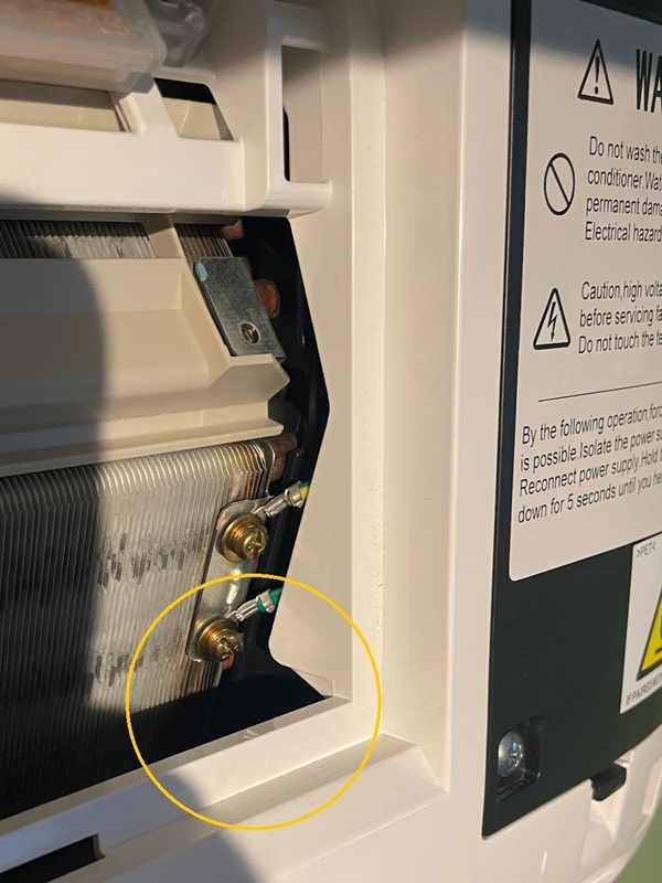

Beter link: https://www.aircon.panaso...pening/nieuwe-heatcharge/
Afbeeldingslocatie: https://tweakers.net/i/KGYI_pOjJaq5DPA5znZ3DOYAt3o=/800x/filters:strip_exif()/f/image/GfT8kVeJwLk1Xsm51ThI2uUs.png?f=fotoalbum_large
Rode pijl wijst naar wat nieuw is vergeleken met alle andere buitenunits.

Een tablet krijg je er wel in zonder de complete kap te verwijderen. Klep omhoog, filters eruit en dan kan je helemaal links- of rechtsonder een tabletje in de kap stoppen.
De complete kap verwijderen is ook niet zo ingewikkeld:
  • Frontplaat eraf (helemaal omhoog en dan kan je hem naar je toe eruit trekken
  • Onderste kap verwijderen - zit vast met twee schroeven achter de lamellen. Schroeven los en dan kan je de onderste kap los klikken
  • De rest van de kap zit vast met twee zichtbare schroeven en 4 clips aan de bovenkant (tegen de muur aan). Schroeven los en en clips losklikken (je merkt vanzelf wanneer er eentje los schiet). Daarna trek je zo de complete kap van de unit af.
Zoals in het begin van dit fimpje.
  • Nachtapotheker
  • Laatst online: 15:05
GermanPivo schreef op woensdag 13 september 2023 @ 07:56:
@Stillekracht @Theetjuh @Nachtapotheker
Dank 🙏
Kan je wellicht een foto posten waar je de tablet precies dient neer te leggen?

Aan de kant waar je arvoer zit
  • GermanPivo
  • Laatst online: 13:58
Nachtapotheker schreef op woensdag 13 september 2023 @ 08:02:
Dank 🙏
Afbeeldingslocatie: https://tweakers.net/i/c1tE9Ixt5eZqet3nyffguumTstA=/x800/filters:strip_icc():strip_exif()/f/image/qaMRZxf4maDy7TvKABYCcE8h.jpg?f=fotoalbum_large
Daar naar binnen schuiven. Of aan de andere kant als je afvoer daar zit. ;)
