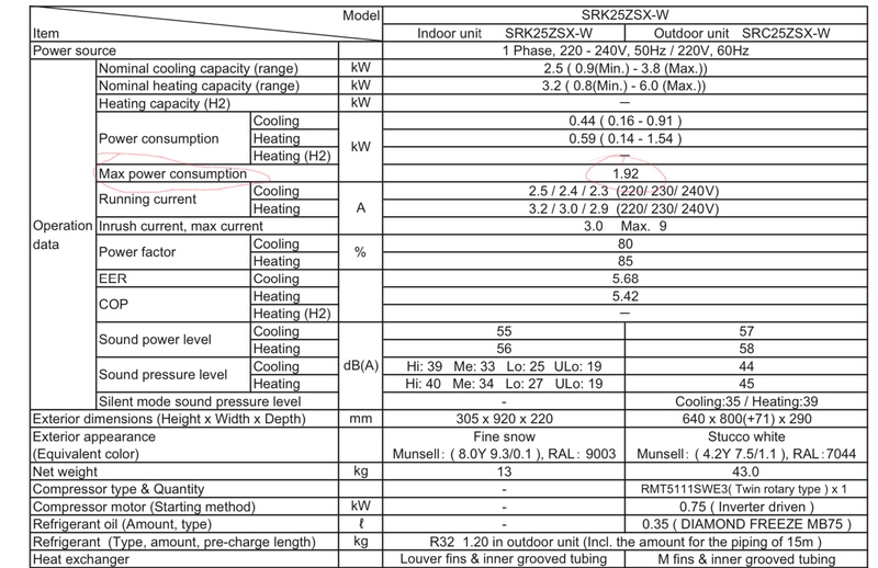

Maar toch Max stroom gebruik 1,92Kw
Zelf zou ik denken dat als je hem op HI zet alles wordt los gelaten en hij Max power opneemt vandaar ook mijn test op HI, op dag van installatie vorig jaar September trok hij ook 1700Watt en de fan buiten brulde er ook lekker over vandaar dat ik er nu vreemd van op kijk hij dit nu niet doet.
Afbeeldingslocatie: https://tweakers.net/i/CklG0DZqj_vA987VC6vePJsOmE0=/800x/filters:strip_icc():strip_exif()/f/image/SKrrf7ukSHD0vB1WGxBdUJuj.jpg?f=fotoalbum_large
  • TereZz
  • Laatst online: 15:09
Weerman2 schreef op zaterdag 2 september 2023 @ 19:12:
Lees de service manual maar eens. Hij limiteert het compressortoerental bij schappelijkere temperaturen buiten, maar sowieso ook bij het koelen. Op verwarmen als het koud is buiten zal die hij meer kunnen verbruiken.

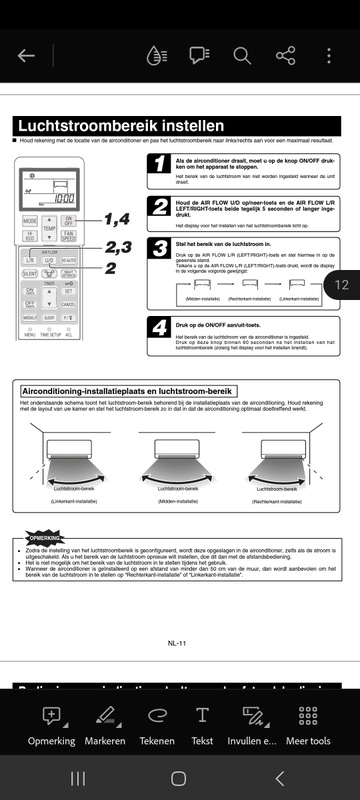

Kan iemand aangeven of het serieus de moeite waard is om naar deze instelling te kijken? Ik heb twee units in huis die in een hoek van de kamer hangen. Ben daar eigenlijk erg tevreden mee, maar vroeg me af of ik hiermee er nog meer uit kan halen?
Afbeeldingslocatie: https://tweakers.net/i/mFDGj2T7qtkOSd0tMuSS5tQ6CJw=/x800/filters:strip_icc():strip_exif()/f/image/iYqhZvN0dlyiK3gEoDNvpwXG.jpg?f=fotoalbum_large
  • elektriekert
  • Laatst online: 20:21
glas86 schreef op zaterdag 2 september 2023 @ 21:27:
Als ie in de hoek hangt wil je dit volgens mij altijd instellen.

w00key schreef op zaterdag 2 september 2023 @ 17:35:
Airco pakt volgens specs 440/590W aan stroom en maakt er 2.5 / 3.2 kW koeling of warmte van. Je gaat hem nooit op 1700W elektrisch verbruik zien. Voor een korte tijd kan hij iets meer opnemen dan de specs, maar niet continu.
Je onderstreept hier het nominaal opgenomen vermogen volgens mij. De unit kan bijna het dubbele trekken voor lange tijd, als je maar genoeg warmte vraagt. Het bivalent punt van de 25ZSX ligt bij -10 °C waarbij de unit 3 kW levert bij COP 2.69. Dan trekt de unit meer dan 1000 W continue. Voor korte tijd heb ik pieken gezien tot 1700 W, maar die duurden maximaal een paar minuten.
De L/R instellingen veranderen dan een beetje. En als je swing gebruikt lijkt me dat beter.
Ik heb het wel gedaan.

jobr schreef op zondag 3 september 2023 @ 18:55:
Wordt deze aanpassing ook gebruikt als je de airco’s bedient via de app of alleen via de afstandsbediening?
  • GermanPivo
  • Laatst online: 13:58
glas86 schreef op maandag 4 september 2023 @ 11:14:
Ook via de app. Aanpassing wordt in de AC zelf opgeslagen.

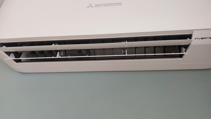

Het hangt een beetje van je situatie af. Bij mij hangt de unit in de woonkamer in een hoek zo een goede 6 meter van de tegenoverstaande muur.
Met deze instelling actief wordt de luchtstroom netjes op het midden gericht van de tegenoverstaande muur terwijl ik volgens de instelling recht naar voor blaas. Zo wordt de kamer veel gelijkmatiger verwarmd/gekoeld dan wanneer ik deze optie niet zou gebruiken.
In mijn situatie is dat absoluut de moeite waard.
Hier zie je exact de graden waar de kleppen op staan wanneer je deze optie gebruikt.
Afbeeldingslocatie: https://tweakers.net/i/GKLCdcs-z59wfjFMh9m2Fqg2JvE=/800x/filters:strip_icc():strip_exif()/f/image/nDMIV5Ie729y5eD4BUCSFUWq.jpg?f=fotoalbum_large
Airco luchtstroom testje met "Rechterkant-installatie" optie actief | MHI 35ZS-W

ThaBEN schreef op maandag 4 september 2023 @ 21:58:
[YouTube: Airco luchtstroom testje met "Rechterkant-installatie" optie actief | MHI 35ZS-W]
Duidelijk filmpje. Merk jij nog een verschil in geluidsniveau tussen een kaarsrechte luchtstroom en een afgebogen luchtstroom?

  • glas86
  • Registratie: Augustus 2016
  • Laatst online: 20:02
Ik heb dit nu ook zo ingesteld staan en krijg het idee dat het wel helpt. Mijn benedenverdieping is een u vorm en ik vond altijd dat ik de airco voor in de woonkamer minder voelde. Nu vind ik het comfortabeler dan voor deze aanpassing. Bij
mij is het wel zo dat het linker gedeelte van de lamellen naar links wijzen en het rechter gedeelte recht vooruit. Volgens mij geef jij aan dat alle lamellen naar links wijzen of heb ik dit verkeerd begrepen?

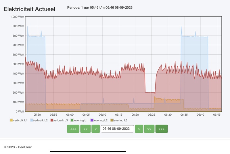

Hallo, even een vraag aan de ervaringsdeskundigen.
Ik koel ‘s nachts bij dit soort temperaturen de slaapkamer.
Kamertemperatuur 23 graden, airco op 19 graden, blaas met fan stand 3 van 5 licht omhoog (+30 graden van horizontaal). In het bijgaande plaatje zie de airco starten en dan vrij vlot gaat het verbruik als een zaagtand tussen 250 en 300 W gaan fluctueren (er is een basis gebruik van ca. 200 W op die fase, rode curve).
Ik stuur deze wat oudere vloerunit aan met een Tado airco controller.
Mijn vraag is: deze fluctuatie betekent dat de compressor snelheid als een zaagtand varieert?
En zo ja is dit slecht voor de levensduur?
En is er iets te zeggen over de oorzaak, kan dit komen doordat de Tado (IR gebaseerde aansturing) in de koele luchtstroom staat (die van het plafond naar beneden wordt weerkaatst). Dus . . . .
Zou het kunnen dat de Tado afkoelt, de airco wat afremt, en dan weer opwarmt, en weer de airco opslingert, de Tado dan weer wat afkoelt, etc.
Ik ben zelf momenteel niet thuis, maar probeer het op afstand aangenaam koel te houden voor mijn partner. Een van de dingen die ik zeker wil proberen als ik er fysiek weer bij kan is de Tado zo te verplaatsen dat hij nog wel communiceert met de airco, maar niet meer in de directe en minder in de indirecte luchtstroom staat. Ben ook wel benieuwd hoeveel speelruimte ik daar heb.
Dan voor jullie advies.
nettoAfbeeldingslocatie: https://tweakers.net/i/xvBCvZE1eBpSq72h3uBpo2VVMfU=/800x/filters:strip_icc():strip_exif()/f/image/brNK6O7FewDCJuBvvF9b0Iq9.jpg?f=fotoalbum_large

Tado zal eerder te traag reageren dan te snel(maar gezien hij op IR instelt, gok ik dat hij niets anders doet dan de gevraagde temperatuur instellen -zoals je afstandsbediening dat doet- en dat is het).
Pendelen komt eerder door gebruik van de interne temperatuur sensor(gezien TaDo daar geen invloed op heeft). Maar dan nog zie ik zo'n soort grafiek hier ook met externe temperatuur sensor. Kan ook het formaat(capaciteit) van je airco zijn).
[ Voor 30% gewijzigd door LED-Maniak op 08-09-2023 09:46 ]

De regeling is duidelijk wat aggressief. Ik zou de hysterese v.d. Tado iets hoger instellen als dat kan. Dan heb je nog steeds oscillatie, maar langzamer.

Eigenlijk weet ik dat niet, ik had de (ijdele wellicht) hoop dat de Tado als externe thermostaat functioneert.
Ik zal zeker proberen om de Tado uit de luchtstroom te plaatsen, maar kan ook zo maar zijn dat het niet helpt.
De airco is een ME vloerunit van ca. 15 jaar oud, met een maximaal koelvermogen van 2.7 kW (en als dat bij dit weer dus gevraagd wordt van de unit trekt die ca. 500 W vermogen, dus een COP van 5.5).
De slaapkamer is ca. 20m2, met deels een schuin dak, direct onder het dak, wat op zuiden is gericht. Ik schat de inhoud van de ruimte op 35-40m3. Of de 2.7 kW unit hiervoor te groot is hangt af van de warmte instroom en die weer van de zonsterkte. Dat schuine dak wordt met dit weer bloedheet, en de airco lekker tijdens de Tibber laag tarief uren latten pruttelen voorkomt de ergste stijging van de temperatuur in deze ruime.
Maar dan zal op een gegeven moment het minimum vermogen van de unit (ik zie minimaal gevraagd vermogen van 200 W, dus minimum vermogen is dan ca. 1 kW) wellicht toch te hoog zijn.
Ik was wel enigszins verbaasd dat toen ik de doeltemperatuur bij wijze van test 2 graden verlaagde dit zaagtand patroon bleef aanhouden.

@Martin7182 Ik ga zoeken naar die optie, maar tot nu toe niet tegengekomen, vrees dat die er niet opzit, als de TADO in 2 richtingen communiceert.

EVfan schreef op vrijdag 8 september 2023 @ 09:28:
netto[Afbeelding]
Je meet op je P1 meter denk ik.
Dan zie je ook de andere apparatuur op de fase. Ik neem dat het om de rode gaat.
Vraag me af of die zaagtand wel door de airco komt. Zit misschien de koelkast of diepvries op dezelfde fase ?
Die laat ook van dat gedrag zien

jobr schreef op vrijdag 8 september 2023 @ 20:49:
@jobr
De zaagtand komt 100% zeker door de airco.
Ik zie het inderdaad op de P1 meter met Beeclear, en kan het correleren met airco aan en uit.
Maar de airco zit ook achter een slimme stekker van HomeWizard en die laat precies dezelfde zaagtand zien, let wel allen de airco zit op deze stekker.
Kortom, geen twijfel, de airco fluctueert in compressor frequentie. Vraag waarom, en is dit slecht voor de levensduur?
Mitsubishi Electric PUZ-WM 112YAA; ERPT20X-VM2E; PV 3900 Wp ZW, 3900 Wp NW
  • EVfan
  • Registratie: December 2021
  • Laatst online: 16:42
Martin7182 schreef op vrijdag 8 september 2023 @ 10:57:
@Martin7182 Helaas is de communicatie, zoals @LED-Maniak al aangaf 1 richting op, en er is ook geen optie om de hysterese in te stellen.

EVfan schreef op vrijdag 8 september 2023 @ 22:49:
@jobr
de variatie komt door de airco die de balans probeert te zoeken tussen de variabelen. dus dat is niet alleen de compressor maar ook de fan van het buitendeel. als je de lamellen op bewegen hebt staan kan het ook komen door de constant veranderende luchtstromen. ook weer een goede reden om de lamellen gewoon vast te zetten.
en nee, dat is niet erg, zolang hij loopt maakt het toerental niet uit. net als je auto is varieren van toerental niet erg, ding steeds aan en uitzetten wel.
[ Voor 8% gewijzigd door flippy op 09-09-2023 13:16 ]

  • EVfan
flippy schreef op zaterdag 9 september 2023 @ 13:15:
Dank je @flippy
De lamellen staan stil, omhoog, koude lucht kan zo het beste mengen. Tot mijn verbazing is het zaagtand effect vandaag veel minder.
Maar fijn dat het geen overmatige slijtage oplevert.

Als het een Daikin is kun je stroombesparingstand inschakelen op 50% bijv dan is die zaagtand fors minder, daarmee forceer je de airco meer op 1 lijn te draaien.
  • EVfan
mr_evil08 schreef op zaterdag 9 september 2023 @ 18:51:
Helaas het betreft een ca. 15 jaar oude ME vloerunit.
Er zijn wel wat dan standen, maat dat is het dan ook.
