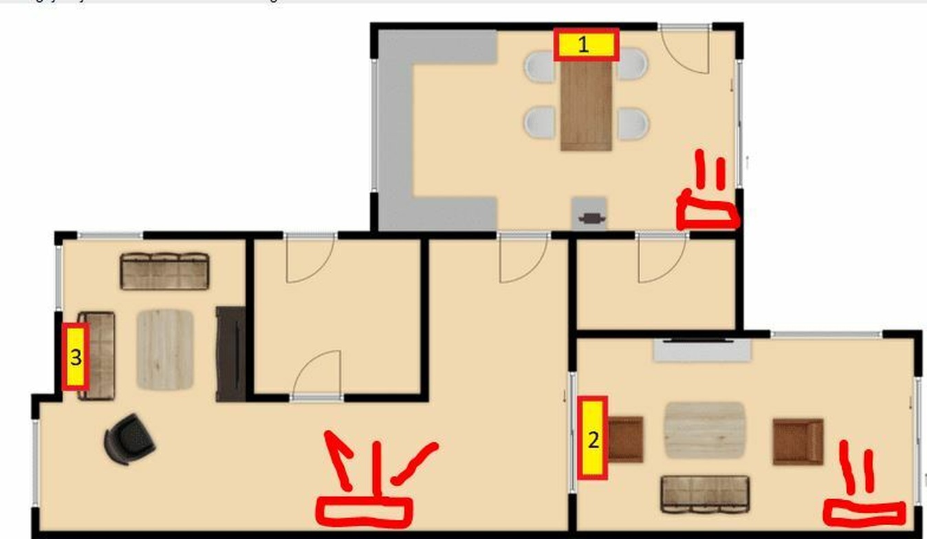

Afbeeldingslocatie: https://tweakers.net/i/NseSeRc7F4TmYgMWbpVACGj07uM=/800x/filters:strip_exif()/f/image/RxKQulQTQGGfvlU4ZC3WOzhA.png?f=fotoalbum_large
Op locatie 1, 2 en 3 wil ze een airco hebben. De airco zal voornamelijk gebruikt worden voor verwarmen, koelen in de zomer is eigenlijk niet nodig. Als er verkoeling nodig is dan zal dit op locatie 2 zijn (serre) want daar is het iets warmer al valt de temperatuur vaak nog goed mee.

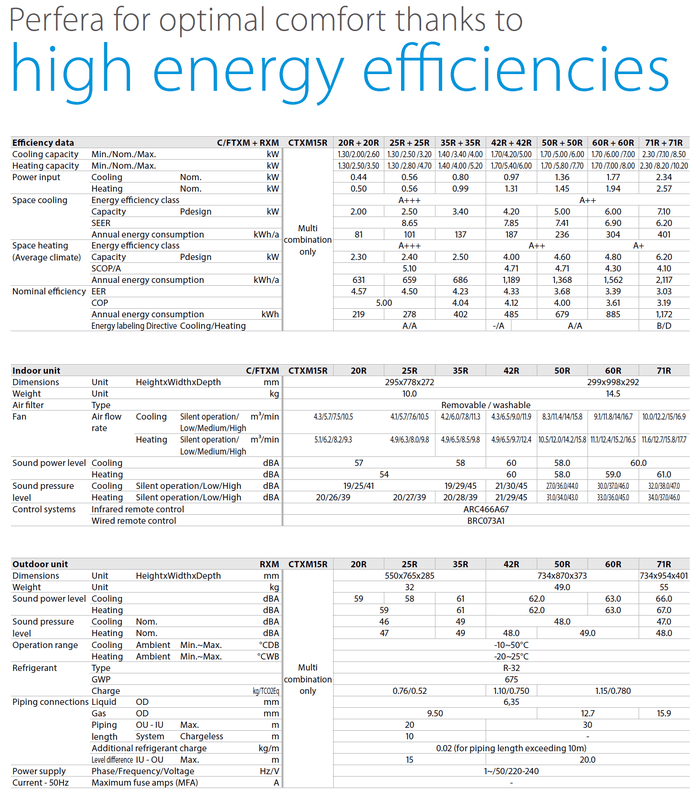

Heb zelf de aangeboden SRK20ZS van Mitsubishi hangen. Deze heb ik 4 maal in de woning hangen als single split unit. Mij valt op dat ze erg stil zijn buiten, de buren gaan hier niks van merken.
Hierbij heb ik de volgende afwegingen gemaakt:
1. single split is ongeveer even duur als multi split. Echter gaat een unit kapot terwijl het -10 is kun je nog verwarmen met de andere units. Bij multi split vallen mogelijk meerdere units tegelijk uit.
2. Niet heel onbelangrijk, de efficiëntie. Hieronder de statistieken:
Afbeeldingslocatie: https://tweakers.net/i/MQhdx7z0cfY2j2rpm664O1eZDKs=/full-fit-in/4920x3264/filters:max_bytes(3145728):no_upscale():strip_icc():fill(white):strip_exif()/f/image/QKamAWAhz3LZoryxq3vPiX85.jpg?f=user_large
Hier zie je dat een 2KW vs 3.5KW unit kwa verwarmingscapaciteit van 2,7KW naar 4,3KW gaat (60% meer) maar het verbruik (opgenomen vermogen) van 0,31KW naar 0,74KW gaat (159% meer).
Je kunt dus 2 maal een 2KW unit laten werken en nog minder verbruik hebben als een zwaardere unit.
Wel zou ik je willen meegeven om de locaties aan te passen. De units gaan warme lucht blazen en het is niet fijn als je hier inzit (droge ogen). In de vorige woning had ik de unit boven de TV hangen op advies van de airco installateur wat niet fijn was. Heb hier een houten schot voor gemaakt later.
In de huidige woning heb ik ze zo gehangen dat ze nooit op mij blazen. Heb even snel als voorbeeldje jouw woning gebruikt.
Zo werkt dat niet. Je mag nominale vermogen niet zo met elkaar vergelijken.
Kijk naar jaarlijks energie verbruik in kWh / Pdesign heating. Dan kom je uit op getal met dezelfde verhouding als SCOP van 5.2 vs 5.1 oftewel, boeit niet. Maar als het echt koud is, of je bent verkouden en zet het 3 graden hoger, dan komt de 3.5 een stuk verder dan de 2.0.

Overige ruimtes worden niet verwarmd. In het huis wordt in principe alleen de woonkamer/hal/serre verwarmd met vloerverwarming en de keuken door een enkele grote radiator.
TereZz schreef op dinsdag 3 oktober 2023 @ 11:45:
Ik sluit me helemaal aan bij @Sjamo . Daikin is leuk voor koelen, maar voor verwarmen lijken ze te een te kleine warmtewisselaar te hebben in de buitenunit waardoor die snel dichtvriezen. MHI of Panasonic lijkt me op dit moment the way to go. Je hoeft geen domotica te hebben voor een bepaald merk overigens. Past een vloerunit niet mooi onder een raam? Ik zie meerdere ruiten staan op de afbeelding, maar daarop zie ik niet hoe hoog deze staan. ;)
Kan je nog even ingaan op het bizarre verbruik? Stookt ze tot 30 graden binnen?
Ik bedoelde met domotica dat ze dat niet gebruikt. Als ze het wel zou gebruiken zou dat een reden zijn om voor MHI te gaan. Omdat ze het niet gebruikt valt het pluspunt van domotica voor MHI weg. (Dus niet dat MHI gebruik MOET maken van domotica, maar dat de meerwaarde van domotica niet van toepassing is)
Het vrije raam linksonder (ruimte 3, woonkamer) is te laag om een vloerunit voor te zetten. De twee ramen iets hoger op de plattegrond zijn ook niet bruikbaar omdat de bank ervoor staat (de bank is groter dan op de plattegrond afgebeeld staat. Afbeelding is een ruwe indicatie. In werkelijkheid staat er voor beide ramen een bank voor)
Ruimte 1 (keuken) heeft een schuifdeur dus daar kan geen vloermodel. Wel is de locatie gewijzigd in het laatste plan. I.p.v. boven de tafel komt hij bij het huidige voorstel aan de andere kant boven de TV.
Ruimte 2 (serre), het raam daar is ook te laag. De airco komt daar wel extra hoog in de lichtstraat te hangen, wellicht heeft dat een positieve invloed op de droge lucht?
Ze stookt niet warm, de enige redenen die ik voor het verbruik heb zijn:
- De keuken heeft een radiator (geen vloerverwarming) en zowel de vloer als dak is slecht geïsoleerd (oude garage, ik heb al geadviseerd om isolatie in het dak aan te brengen. Vloer is niets aan te doen zonder de vloer eruit te breken)
- De serre heeft een lange lichtstraat, wellicht gaat daar flink wat warmte verloren (daar is alleen vloerverwarming. Ik ga er vanuit dat die fundering wel beter geïsoleerd is)
- De woonkamer heeft ook vloerverwarming en die loopt ook door in de hal, ik weet niet of dat daar veel verwarming verloren zal gaan want die ruimte is open tot de zolder. Maar de tussendeur is altijd dicht en de thermostaat zit in de keuken.
- De ruimte naast de keuken (nieuwe garage) heeft ook een radiator, waarschijnlijk zat daar ook een warmte lek omdat de radiator die daar stond altijd aan stond ondanks dat hij uit stond omdat daar een tochtgat was ontstaan. Daar is afgelopen winter het tochtgat verholpen. Wellicht heeft die ruimte ook onnodig warmte weggelekt, maar dat zullen we deze winter pas merken als we dan geen warmtepomp hebben :)
Dezelfde huizen in de buurt verbruiken gemiddeld zo'n 1500m3 heb ik mij laten vertellen. Die hebben doorgaans een ruimte minder. Dus meestal wel een ruimte zoals de serre (al dan niet zonder lichtstraat) maar geen garage met slechte isolatie. Dus de aanname van vrij goed geïsoleerd lijkt mij een slechte beoordeling.
MrNOnamE schreef op dinsdag 3 oktober 2023 @ 11:59:
In de keuken kan hij niet op jouw aangegeven plek (radiator loopt tot het plafond), bij het laatste voorstel komt hij boven de TV. Is dat een betere locatie? Hij kan ook niet boven de keuken vanwege kastjes
In de serre komt hij wel een stuk hoger te hanger dan een standaard hoogte, namelijk in de lichtstraat. Is dat gunstiger dat hij hoger komt te hangen? In die ruimte wordt eigenlijk alleen de bank gebruikt, de stoelen eigenlijk nooit.
In de woonkamer is de muur aan de onderkant verbonden aan de buren en erboven zit een verdieping. Dus ik denk dat die locatie niet wenselijk is vanwege lange leidingen over de muur. Ik had voorgesteld om het tegen de muur boven de bank te plaatsen maar daar was volgens mij niet voldoende ruimte vanwege het aanzuigen van lucht en de locatie van de gordijnen (dit zou ik moeten navragen) Zou dat anders een betere locatie zijn? (dus nu zit [3] boven de linker bank, maar ik kan navragen of [3] ook boven de andere bank kan en dan zoveel mogelijk naar rechts in de hoek.
De buitenunit van [1] en [2] komen boven de keuken op het platte dak. En de buitenunit van [3] komt achter dezelfde muur buiten in de voortuin (op de grond)

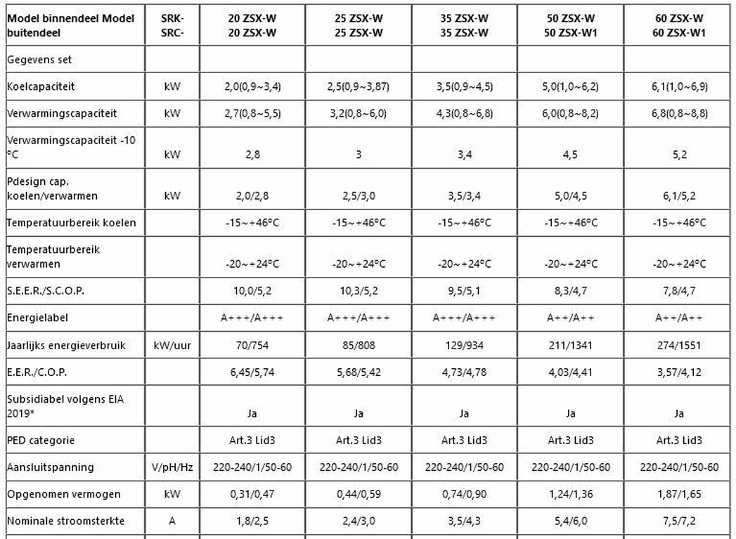

@Sjamo @TereZz @w00key Kunnen jullie mij iets meer uitleg geven over het beter verwarmen van HMI t.o.v. Daikin?
Hoe zie ik dit?
Op welke manier merk je het in gebruik? (alleen met verwarmen op de hoogste stand?)
Betekent dit ook dat het verbruik van MHI hoger is?
Ik moet Pdesign van Daikin vergelijken met wat van HMI? Capaciteit -10C?
Afbeeldingslocatie: https://tweakers.net/i/tMTSP5pgJx3TALKBju-1IsIiLCQ=/x800/filters:strip_exif()/f/image/d6GIzKhqzDea94E0DfdEfQxE.png?f=fotoalbum_large
Afbeeldingslocatie: https://tweakers.net/i/Z6iHGC_scxL1vX1qpzjm5rVD-1Q=/x800/filters:strip_exif()/f/image/cswQDgVLI9M66uAyVhxEugGR.png?f=fotoalbum_large
@elektriekert Ik zal een schatting van lengte leidingwerk morgen geven
  • TereZz
  • Laatst online: 02-11 14:08
Zie de praktijkvoorbeelden in het l/l topic. De meeste problemen met ijs, veelvuldig defrosten en niet genoeg warmtecapaciteit kwam van gebruikers van een Daikin, LG en dergelijken.
Maar mooie spec sheets. De 3.5kw units naast elkaar bij -10: MHI 3.4KW, de Daikin 2.4.

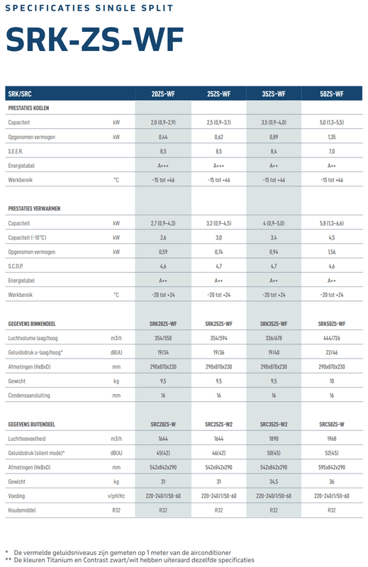

Vergelijken met het energielabel. Zit niet in je screenshot zo te zien, maar 35ZS = 3 kW.
https://www.mhi-mth.co.jp...35ZS-W1&indoor=SRK35ZS-WF
Coolmark heeft ze op de site staan, https://www.coolmark.nl/n...tsubishi-heavy-industries
Verbruik: sja als je een kacheltje hebt die je huis niet warm houdt, die is dan inderdaad zuiniger dan eentje die wel genoeg doet. Maar beide op zelfde vermogen is de grotere beter, je wilt niet dat ding op 100% vermogen draaien.
Mijn LG MU3R19 draaide afgelopen seizoenen op 50% max op de koudste dag, scheelt een hoop in geluid als de compressor en fan gemiddeld maar op een kwart snelheid draait.

TereZz schreef op woensdag 11 oktober 2023 @ 00:35:
Blijkbaar zijn er verschillende versies van de warmtepompen met hetzelfde typenummer? Dit komt uit de specificaties die de installateur had gestuurd.
Afbeeldingslocatie: https://tweakers.net/i/o701eZqA6tAJdmK9euUWct8kLd0=/800x/filters:strip_exif()/f/image/CQ8R2hlSIrGuW6XpR606Euph.png?f=fotoalbum_large
Kan het zijn dat die problemen bij deze versie minder/niet van toepassing is omdat de Pdesign capaciteit hier 3.4kW is en daarmee gelijk aan de MHI met 3.4kW zoals in de screenshot hierboven?
Het is niet dat ik jullie niet geloof, maar ik probeer te begrijpen wat de verschillen zijn. Als de verschillen de 3.4kW en 2.4kW is, dan is het wat duidelijker. Maar met deze nieuwe specs zijn bij Daikin en MHI de capaciteit hetzelfde.
Verder waren er nog 2 andere punten wat wellicht meer marketing dan effectief, maar misschien zegt het jullie iets.
Tevens had hij het over iets met 14% betere verwarmen, ik gok dat het dit is?
De Heat Boost functie verwarmt uw woning snel, wanneer u uw airconditioner inschakelt. De ingestelde temperatuur wordt 14% sneller bereikt dan met een normale airconditioner (alleen bij een Single-
splitcombinatie).
Hij ronde het zelf omlaag af naar 10% en dat het daarmee nog steeds gunstiger was t.o.v. MHI.
En ten slotte ook over iets van een dubbele warmtewisselaar (80%/20%??) waardoor de kleine continu op een bepaalde temperatuur zit waardoor er continu hitte geleverd wordt terwijl de andere defrost (dit waren niet de exacte woorden maar kwam een beetje neer op dit)
Ik kan hier niets over vinden online.

Hier zie ik ook 2.35 staan. Maar kijk vooral niet alleen naar de getallen, maar naar de praktijkvoorbeelden. Die Daikins zijn lichter uitgevoerd, wellicht is het design ook niet op waardoor ze sneller bevriezen en minder vermogen kunnen leveren. Voor koelen zijn ze top. Al zijn er opvallend veel reparatie gevallen aan de printplaten.
Dubbele warmtewisselaar? Die Daikins? Dat is klinkklare onzin, maar het verhaal klinkt mooi. Veel te duur, dus dat zit er niet in. De nieuwste en duurste Panasonics hebben HeatCharge. Dat ontwerp en idee is veelbelovend. Maar het prijskaartje is flink.
Ik zie nu pas dat er bij de nieuwe specs screenshot ook verwarmen bij -10C staat (excuses, het was een lange dag). Ik had bij Daikin bij pdesign gekeken omdat bij het oude overzicht -10C niet bij stond en de posts hiervoor pdesign (Daikin) werd vergeleken met -10C (MHI). Wat is de waarde van pdesign dan precies en waarom is deze verschillende bij verschillende specsheets?
Ik ga adviseren om toch voor MHI te gaan. Ik zal kijken of ik nog wat praktijkvoorbeelden in het algemene topic kan vinden om te laten zien dat het ook werkelijk zo is.
