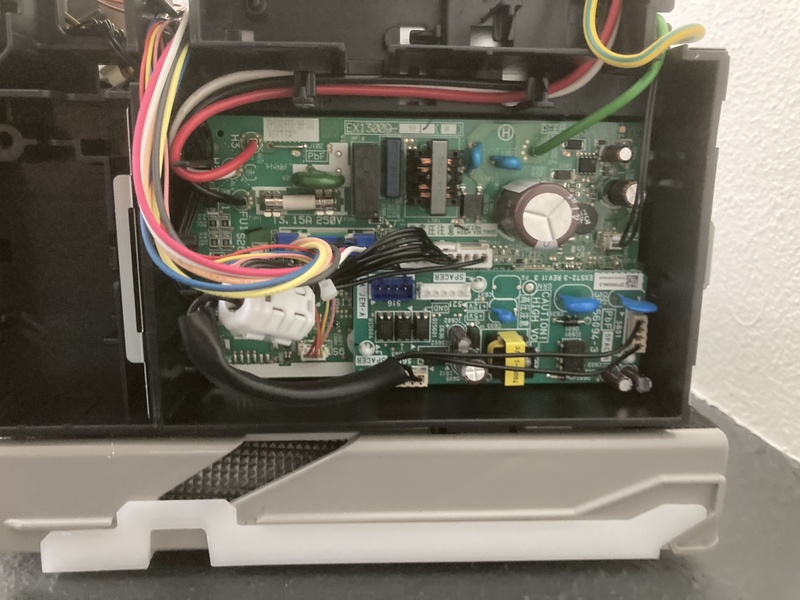

Hierbij mijn installatie- en gebruikerservaringen met een Mitsubishi Heavy Industries SRF25ZS-W vloerunit. Machine 1 van 3. Waarom een vloerunit? Nou, omdat ik de l/l warmtepompen wil gebruiken als hoofdverwarming en koeling. De radiatoren zijn reeds verwijderd, dus de vloerunits kunnen mooi onder de ramen geplaatst worden. Dit zorgt voor een egale verwarming van de ruimte, en koeling doen ze dan met twee vingers in de neus . De 25 (2.5kw) unit staat in mijn slaapkamer, waar ik tevens tijdens de verbouwing als schone ruimte hou. Dit doet hij tot nu toe met veel gemak. Ook al eens als test heel warm of koud, maar dat is zo gedaan. Het betreft dan ook een ruimte van 37 m3. Hij staat tegenover een deur. Als ik deze open hou en de luchtstroom richting de deur wijs wordt de gang en huidige keuken meeverwarmd en gekoeld, maar het temperatuurverschil voor en na de deur is significant.
Afbeeldingslocatie: https://tweakers.net/i/SgT9dMbGThWzQmmuc98Hj6fneI8=/x800/filters:strip_exif()/f/image/BwfqFSleqhC1mOsKP2xNp5ZQ.png?f=fotoalbum_large (groen zijn de vloerunits van MHI)

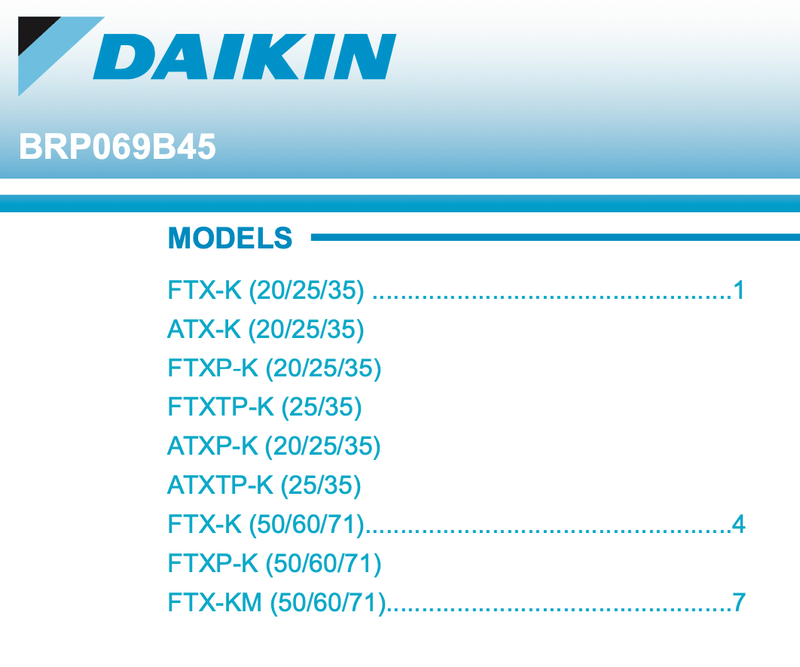

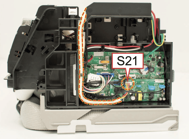

Vraag betreffende een Daikin sensira model FTXF25C5V1B
volgens de Daikin website is deze uit te breiden met een wifi module.
Ga ik daar vervolgens op zoeken dan kom ik uit in een BRP069B45 wifi module.
Een externe website geef dan aan dat mijn model mogelijk is.
Maar als ik de documentatie download van deze op de Daikin website staat dat type er niet tussen.
Als ik de printplaat bekijk klopt het weer wel want snoertje moet worden aangesloten op poort S21.
Misschien dat jullie weten of het de juiste module zal zijn.
Overigens zie elders op de site van Daikin dat model FTXF -A en B wel worden ondersteund maar over C niets, erg duidelijk allemaal bij Daikin
Afbeeldingslocatie: https://tweakers.net/i/DAqL4MEeRySzBHrhZAHpqTaCabU=/800x/filters:strip_exif()/f/image/VlgUrQwX3YNDyUgaDs1XaXO5.png?f=fotoalbum_large
Afbeeldingslocatie: https://tweakers.net/i/4QbLSW4lXs57bWl-Q9fX6_xNWHY=/800x/filters:strip_icc():strip_exif()/f/image/26pdeGJmMy0cBxzVKCSmoXyQ.jpg?f=fotoalbum_large
Afbeeldingslocatie: https://tweakers.net/i/mUMPt3I88Th7crXfniTidzH_IXQ=/800x/filters:strip_exif()/f/image/UnReHI3EG7jSgeqIuTqfxQol.png?f=fotoalbum_large
[ Voor 18% gewijzigd door merlin1201 op 02-09-2023 12:57 ]

merlin1201 schreef op zaterdag 2 september 2023 @ 12:41:
Ik heb hier een FTXF25A5V1B https://imgur.com/j3rAC5J met een BRP069B41 https://imgur.com/aGqnZKp dar werkt :)

  • merlin1201
  • Laatst online: 21:56
Snap geen sikkepit van die Daikin website, dan zie ik dat jij voor die FTXF25A5V1B eigelijken BRP069B45 moet hebben. want bij die 41 staat jou model niet.
Maar schijnbaar werkt het gewoon.
Ik denk dat er tussen de FTXF A,B en C weinig verschillen zitten, in iedergeval geeft de Daikin website wel aan dat wifi optioneel is voor de C versie, Maja als ze er nu ook nog ff bij vermelden welke module dan dat zou het wat makkelijk maken.
4800 Wp 10x ZO 6x Goodwe 5000 DNS NW Marstek Venus V3
  • Kroonkurk
  • Registratie: December 2015
  • Laatst online: 20:20
Als jouw unit een S21 connector heeft dan moet zowel een 41 als een 45 passen.
Meer info in dit draadje.
Daikin Airco Wifi controller
@merlin1201
Bij een 45 zit een communicatie kabel bij, een 41 heeft dat niet volgens mij.
Dus ik zou voor een 45 gaan.
[ Voor 27% gewijzigd door Kroonkurk op 02-09-2023 16:00 ]
  • merlin1201
Kroonkurk schreef op zaterdag 2 september 2023 @ 15:52:
@merlin1201
Top. Zag wel dat dat draadje al wat ouder was en hebben het over de A41,45. Hier gaat het om de b45
Tja die getallen pfff
Maar idd ik denk wel dat gelijk hebt en ga de 45 bestellen

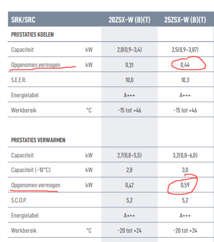

  • Weerman2
  • Registratie: December 2020
  • Laatst online: 13-11-2025
Ik heb mijn airco getest op Max vermogen om te kijken of alles nog goed werkt zit hem op koelen met afstandsbediening op HI zodat hij Max gaat koelen Max stroom op name is dan 750Watt dit terwijl hij Max 1700Watt zou moeten doen, met verwarmen op HI ook maar Max 750Watt
Het is een MHI SRK25ZSX zou iemand kunnen proberen wat die van hem op HI Max aan stroom trekt het lijkt me te weinig stroom wat hij gebruikt, misschien door buiten en binnen temp dat hij niet naar Max vermogen gaat.
Nog ter aanvulling de buitenunit draait erg langzaam.
[ Voor 5% gewijzigd door Weerman2 op 02-09-2023 16:43 ]
  • EVfan
  • Registratie: December 2021
  • Laatst online: 23:17
Weerman2 schreef op zaterdag 2 september 2023 @ 16:39:
@Weerman2
Dit is een 2.5 kW airco toch.
Als je rekening houdt met de COP bij de huidige temperatuur, schat toch zeker 5, dan is 2.5/5 maar 500 W vermogen. Dus je unit doet wat die moet doen als die 700 W vermogen verbruikt, zelfs wat aan de hoge kant.
de hogere vermogens zie je pas als je grotere temperatuursverschillend hebt. niet vergeten dat een airco nog steeds werkt als het 45 graden buiten is. dus de 20-ish die je op dagen zoals dit haalt is niks voor een airco. dat is maar enkele graden verschil tussen binnen en buiten. als het ineens 20+ graden verschil is (zoals verwarmen tijdens vorst) zal je hogere vermogens en meer lawaai horen.

  • w00key
  • Laatst online: 04-11 00:32
Afbeeldingslocatie: https://tweakers.net/i/nz1dwBxyiCqhJOmPWoNjoqoDe_o=/full-fit-in/4000x4000/filters:no_upscale():fill(white):strip_exif()/f/image/hW40c0Y9aoAv3u0cS5Sq3Nw5.png?f=user_large
Airco pakt volgens specs 440/590W aan stroom en maakt er 2.5 / 3.2 kW koeling of warmte van. Je gaat hem nooit op 1700W elektrisch verbruik zien. Voor een korte tijd kan hij iets meer opnemen dan de specs, maar niet continu.
[ Voor 3% gewijzigd door w00key op 02-09-2023 17:36 ]
  • Weerman2
w00key schreef op zaterdag 2 september 2023 @ 17:35:
Als je deze gegevens zo bekijkt dan zou 750Watt zelfs erg veel zijn.
  • w00key
Weerman2 schreef op zaterdag 2 september 2023 @ 17:48:
Nominaal opgenomen vermogen is voor 2.5 kW koeling. Als je hem op power / 18 graden fan hoog zet kan hij 3.87 kW koelen, met vanzelfsprekend meer verbruik.
  • EVfan
Zoals ik al aangaf @Weerman2
