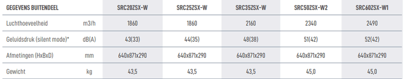

Niet elk model is hetzelfde gebouwd, LG MU3R19 (6.3 kW heating nominaal), 3R21 (7), 4R25 (8.1) hebben dezelfde warmtewisselaar buiten, dus mijn MU3R19 heeft een fikse koelblok die veel meer aan kan dan de softwarematig begrensde compressor nodig heeft, en helemaal vergeleken met mijn 3.5 kW binnen unit in de woonkamer.
Bij MHI ZSX zijn ze allemaal groot, ongeacht welk model je neemt, dus ook geen defrosts te verwachten:
Afbeeldingslocatie: https://tweakers.net/i/WzEQGilHPxhMW93Egpo_LwchtAU=/800x/filters:strip_exif()/f/image/rYihau3Ec2PpoGKG00kYIc5g.png?f=fotoalbum_large
Daikin RXM20/25/35 daarentegen zijn alle 3 undersized (zie je ook aan gewicht van 34kg) en met een -35 heb je maar 100W meer capaciteit dan de -25 = hello defrosts!
Je hebt al heel snel ~2.5 kW nodig voor een flinke kamer. Als ik me goed herinner waren dat vooral Daikin gebruikers die klaagden.

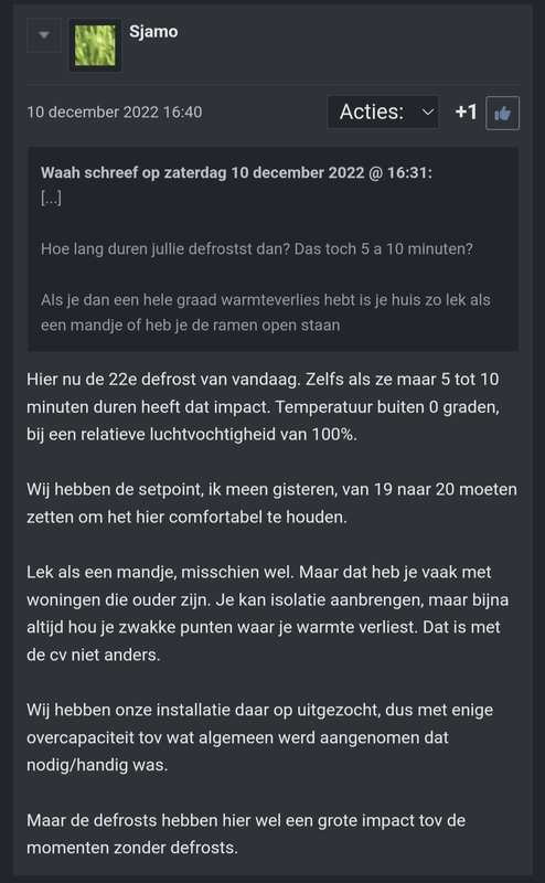

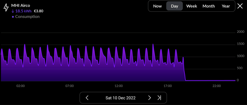

Een voorbeeld van een dag waar we de defrosts hebben laten razen om te kijken wat er zou gebeuren. In mijn herinnering boven 0 met hoge luchtvochtigheid.
Hier MHI multisplit scm60, met een zsx 3,5kW in de woonkamer (20m2), zsx 2,5kW in trapgat en niet aan, en zsx 2,0kW slaapkamer niet aan.
Gevraagde temperatuur rond de 19 graden meen ik me te herinneren, wat hij moeiteloos levert.
Ook geprobeerd andere units wel te gebruiken maar daar werd het niet beter van.
Afbeeldingslocatie: https://tweakers.net/i/PO-fA0BajPXFC2WaABbjLqmToIc=/800x/filters:strip_exif()/f/image/os5rFdE8KDSllrVegfCeO5Aw.png?f=fotoalbum_large
  • w00key
  • Laatst online: 04-11 00:32
Sjamo schreef op donderdag 17 augustus 2023 @ 15:01:
-6.2 ... 0.8 graden, 76% RV, geen neerslag.
Het was gewoon koud waarschijnlijk, ik heb hier 21.3 kWh verbruikt, dat is meer dan je had. 18.5 kWh / ~19 uur = bijna 1kW is een mooi getal.
Mijn apparaat ging niet op defrost, de MHI blijkbaar wel preventief / op een timer, maar ik zie niet perse een groot verschil in verbruik; huis warm op een koude dag kost gewoon energie.
  • Sjamo
  • Registratie: Oktober 2021
  • Laatst online: 12-07 16:37
w00key schreef op donderdag 17 augustus 2023 @ 15:50:
Het leken inderdaad preventieve defrosts, als zoiets bestaat.
Ik heb al eens een echte defrost gezien hier en daarbij kwamen er grote stoomwolken van het apparaat. Maar nee, het hoge verbruik, en dit is voor hier, ook bij deze temperatuur, echt hoog verbruik, hangt echt samen met de defosts.
Ik heb een dag gekozen met veel defrosts zonder de temperatuur apart op te zoeken, maar er is een periode geweest met temperaturen boven 0 waarbij we hetzelfde verbruik zagen. Terwijl we zonder defrosts echt veel lager zitten zoals ik zei.
Ik heb hier zojuist het weer opgezocht van die dag, en het was hier tussen de -1,3 en +1,4 graden die dag, en er was een extreem hoge rel. luchtvochtigheid weet ik nog.
Geen temperaturen waar onze airco van schrikt. Tussen de 8 en 10 kWh verbruik was voor een dag als deze normaal geweest, voor een volle dag, niet afgebroken als deze.
Een printscreen van mijn tekst in het vorige topic op 10 december vorig jaar:
Afbeeldingslocatie: https://tweakers.net/i/fK0dRijNbsy22E0Io-03xHh3Ors=/x800/filters:strip_exif()/f/image/kTeQcCwoPVBevAns6J3y3YUG.png?f=fotoalbum_large
[ Voor 13% gewijzigd door Sjamo op 17-08-2023 16:49 ]

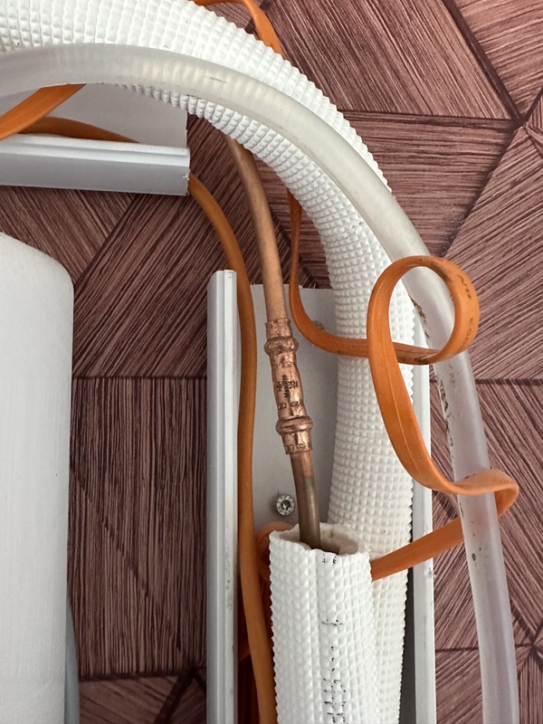

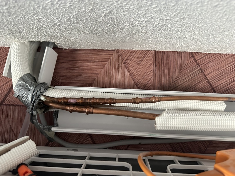

Misschien een beetje simpele vraag voor jullie hier, maar kan je de slang van de binnenunit van boven laten komen en de condens naar beneden? Ik ga er eigenlijk vanuit van wel, maar veel installatievideo's laten de koelmiddel en condens slangen van achter komen.

  • Sjamo
Dit staat in onze gebruiksaanwijzing (mhi).
Kan het met zoiets te maken hebben?
Afbeeldingslocatie: https://tweakers.net/i/IaJRvDMb6ev_ojOohiVt-k9rU3w=/full-fit-in/4920x3264/filters:max_bytes(3145728):no_upscale():strip_icc():fill(white):strip_exif()/f/image/klQ8oGiBtp5uFYrRRDZUqe4V.jpg?f=user_large
  • flippy
flippy
Alle rechten voorbehouden.
Sjamo schreef op woensdag 23 augustus 2023 @ 10:06:
yup, maar dan door een slechte vertaalcomputer gehaald. ;)

  • Toppe
  • Laatst online: 22:50
Toppe
Oké ✅
Ondanks dat het hier een airco betreft zijn hier misschien toch experts die het weten.
Wij hebben een AC die prima heeft gewerkt. Afgelopen weken viel het mij op dat hij minder begon te werken. In eerste instantie gingen we (aangezien de installatie alles behalve vlekkeloos was, zie foto’s) uit van een lekkage op één van de koppelingen. Tevens begonnen de leidingen veel sneller te druppen aan de buitenkant.
Andere installateur er bij gehad en die heeft hem doorgemeten, netjes 8 bar dus dat klopt.
Maar, nadat ik de temperatuur van 17 naar 18 graden had gezet begon het ding weer te koelen als een gek.
Ik weet dat ik de temperatuur een keer van 18 naar 17 heb gezet en heb nooit direct de link gelegd dat dit mogelijk invloed zou hebben.
Voor het idee, het is een 3,5kW model voor een slaapkamer van 20m2 in een woning wat vorig jaar is opgeleverd.
Concreet de vraag: kan een AC/WP slechter (of niet) gaan werken op het moment dat de ingestelde temperatuur te laag is?
Afbeeldingslocatie: https://tweakers.net/i/ebf-l9ilRSOrhBChRTrQ11nNMfo=/800x/filters:strip_icc():strip_exif()/f/image/fYthaeyhBQhSX5zy1IUUKpyh.jpg?f=fotoalbum_large
Afbeeldingslocatie: https://tweakers.net/i/gFJiQExaC02I-g9OUbfJJYHYTwg=/x800/filters:strip_icc():strip_exif()/f/image/TUuYafs9PAmrDEGLfZeQpfx5.jpg?f=fotoalbum_large

Hej allen, vraagje als dat mag :)
Gister had de airco even gekoeld. Toen viel me na een poosje op dat er bij de buitenunit een plasje water lag, ter plekke van de compressor. Bij koelen zou ik alleen in de binnenunit condensatie verwachten.
Bij de buitenunit zijn de eerste cm of 2 van de leiding zijn niet geïsoleerd, en de lucht was vrij vochtig gister. Dus ik vermoed dat het daardoor komt.
Ik vraag me nu dus af of er anderen zijn die dit beeld herkennen, en of mijn aanname klopt :)

Aardedraadje schreef op vrijdag 25 augustus 2023 @ 10:48:
Ja dit kan goed kloppen. Door de vochtigheid buiten krijg je eigenlijk hefzelfde effect dat je ook hebt bij de binnenunit. Die leidingen zijn uiteraard ook erg koud en dus krijg je condensatie.
Mooiste is om de leidingen netjes in isolatie te verpakken.
De condensafvoer van de binnenunit komt vaak uit bij de buitenunit.
Dat de koppelingen niet geisolleerd zijn heeft een reden zodat het water niet in de isolatie gaat lopen, maar dat is maar heel weinig vocht aan de leiding.
[ Voor 10% gewijzigd door mr_evil08 op 25-08-2023 12:02 ]

@Headshot_NL en @mr_evil08 dank voor jullie reacties :)
mr_evil08 schreef op vrijdag 25 augustus 2023 @ 12:01:
In mijn geval loopt de condensafvoer van binnen niet naar de buitenunit, maar voert gewoon af naar de grond. De buitenunit staat een metertje of 15 verderop in de tuin i.v.m. geluidsoverlast bij verwarmen. De leidingen zijn via een dikke buis in een geultje gegraven en komen bij de unit pas weer uit de grond.
De koppelingen waren niet per se nat ofzo. Als het binnenkort nog warm/benauwd genoeg wordt zal ik er eens wat beter op letten. Gisteren stond hij al een poosje uit toen ik het opmerkte.

Iemand hier die iets zinnigs kan zeggen over of het verantwoord is om de binnenunit MHI SRK-25-ZSX-WF op een stuurstroomkabel 5x 0,75mm2 kabel aan te sluiten ipv een 4 x 1,5mm2 zoals is voorgeschreven?
(soepele kern)
Ik lees over max 6A, bij 230V dus zo'n 1380 Watt. Lijkt me voldoende?
Zie ook mijn vraag in het MHI-topic:
RudolfR in "Het MHI L/L warmtepomp/airco topic"
Ik heb nog een appeltje te schillen met de installateur, maar wil ook niet op slakken zout gaan leggen.

RudolfR schreef op zondag 27 augustus 2023 @ 20:59:
(soepele kern)
Niet conform is niet conform

@elektriekert
Ja, 't voelt alsof ik een pietlut ben als ik een punt maak van kabeldiktes en ontbrekende kabelschoenen, maar je hebt helemaal gelijk. Dat had ik even nodig, bedankt.

RudolfR schreef op zondag 27 augustus 2023 @ 21:11:
@elektriekert
Je wil natuurlijk geen brand krijgen door het een of ander, fabrikanten willen uiteraard een veilige marge inbouwen, maar beter kan je je daar gewoon aan houden i.v.m. Garantie en veiligheid.
Het verschil hier is dat je voor langere tijd continu vermogen kan trekken, liever correcte marge dus.
