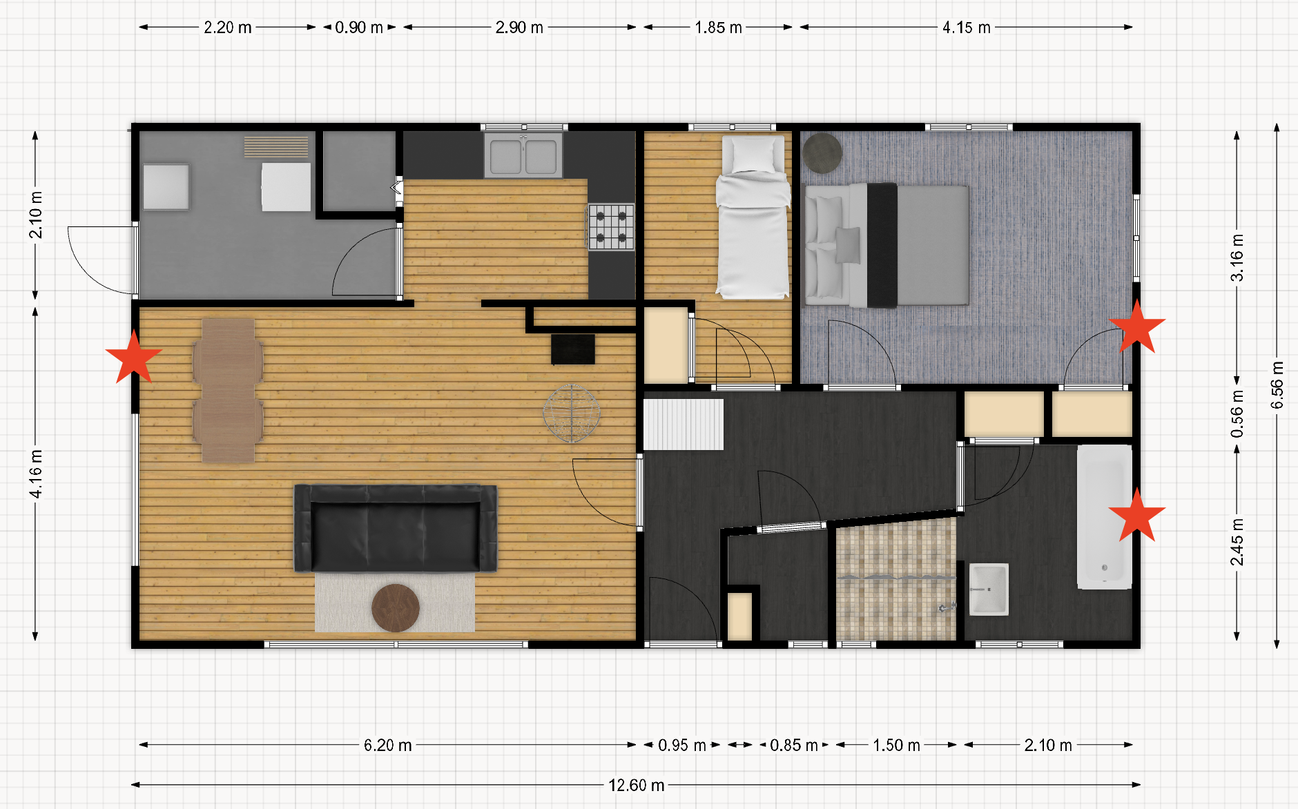

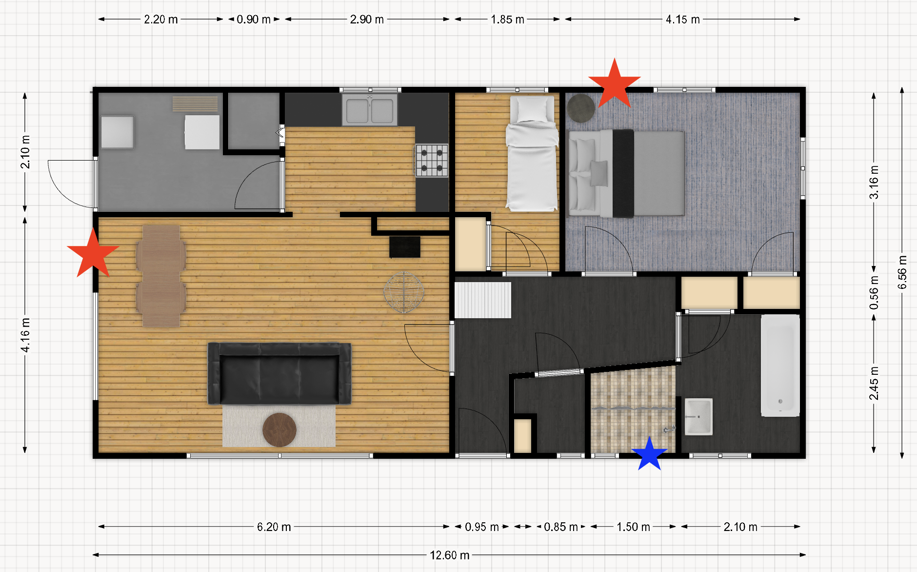

Ik kom me melden in dit topic! In m'n vorige huis een L/W warmtepomp, maar nu in een oude (jaren '50) houten bungalow gaan wonen. Die wil ik over 10-15 jaar gaan herbouwen, maar tot die tijd wil ik de stookkosten wat drukken door L/L te gaan verwarmen. Redenen: wil snel kunnen verwarmen, ik ga geen massa verwarmen (traag), ik ga ook niet isoleren, vanwege de herbouw plannen. Om die reden wil ik ook niet voor het duurste merk gaan, het hoeft immers ook geen 20+ jaar mee te gaan.
Mijn woonkamer/keuken zit aan 1 kant van mijn woning, slaapkamer en badkamer naast elkaar aan de andere kant van de woning.
Mijn idee was een 5 kw unit voor de woonkamer/keuken (minder dan 6x6x2.5 meter), een 2.5 kw unit in de slaapkamer (grofweg 4x3.6x2.5 meter) en een 2.5 kw unit in de badkamer (grofweg 3x3x2.5 meter). De airconditioning zou ik in de badkamer ook willen gebruiken om te ontvochtigen. Alles wil ik via Home Assistant kunnen plannen qua bediening.
2.5 kw is zo'n beetje het kleinste formaat dat ik kan vinden, vandaar de keuze daarvoor. Alternatief zou ik voor een multi-split kunnen gaan maar ik ben bang dat het minimum-vermogen dan niet kwijt kan.
Rode ster = plaatsing van binnen en buiten unit.
Afbeeldingslocatie: https://www.imgdumper.nl/uploads9/64d51ecd64d1b/64d51ecd55013-Screenshot_2023-08-09_at_08.22.17.thumb.jpg
(In deze plattegrond klopt de schaal van m'n slaapkamer niet helemaal, ergens in huis komt 50 cm vandaan).
Een adviseur van een airco winkel zei me dat ontvochtigen met een airconditioning ontzettend inefficient is, klopt dat?
In dat geval zou ik in de slaapkamer alsnog een 2.5 kw of 3.5 kw op kunnen hangen (de deur van de slaapkamer en badkamer is altijd open), en eventueel een ventilatiebox in de badkamer waarmee ik een soort onderdruk creëer. Ik weet dat een L/L warmtepomp geen verse lucht aanvoert, maar de afzuigende werking (en aanvoer vanuit het huis) zou wel degelijk moeten werken. Ook ventilatiebox aan te sturen via Home Assistant, al dan niet wat automatisering o.b.v. meting luchtvochtigheid. Adviseur gaf aan dat de badkamer dan nog elektrisch/met infrarood te verwarmen is.
Dan wordt het ongeveer zo, met rode ster = plaatsing van binnen/buiten unit en blauwe ster = ventilatiebox.
Afbeeldingslocatie: https://www.imgdumper.nl/uploads9/64d51f5d13d67/64d51f5d07f45-Screenshot_2023-08-09_at_08.22.17_copy.thumb.jpg
Of is dit een dwaas idee? Is ontvochtigen met een airconditioning echt zo slecht?
Adviseur zei ook dat 3.5 kw voor de woonkamer voldoende is, maar ik twijfel. Houten woning, slecht geïsoleerd, als ik in de winter 's-nachts de verwarming op 15 zet hoor ik hem nog wel eens aanspringen snachts om het niet kouder dan dat te laten worden.

Vincm schreef op donderdag 10 augustus 2023 @ 19:35:
Prima idee. Gewoon voor een 5 kW gaan, dan warm je snel op en zodra je het uit zet wordt het toch direct weer koud.
Voor de slaapkamer is 2.5 kW voldoende, en alleen aanzetten als je er bent, niet massa proberen warm te houden met jaren 50 glas en kozijnen.
Badkamer zou ik ontvochtigen met een ontvochtiger en die met een slangetje aansluiten op een afvoer (hoog ophangen) / put in de vloer. Ontvochtiger maakt je lucht warm en dat brengt luchtvochtigheid omlaag, bij een airco raak je dat warmte kwijt in de buitenunit = zonde. Verwarmen: IR paneel voor die 15 minuten dat iemand er aanwezig is.
Maar met genoeg ventilatie heb je dat niet echt nodig, mijn spiegels beslaan niet eens na douchen; maar wel in een glazen douchecabine, een inloopdouche / gordijn lekt wel meer lucht = meer vocht in de kamer. Dat met ~100 m3/uur afzuiging (225 m3 verdeeld over heel huis).
Over 10-15 jaar herbouwen? Dan hoop ik dat het nu al enigszins naar je wens is want zolang in een tussensituatie zitten lijkt me frustrerend.
Gezien de tijd die je hebt zou ik je dak volgooien met PV. Dat verdien je terug, geeft budget in de toekomst en het helpt je met kosten van L/L drukken, vooral zolang de saldering (nog) loopt. Een bungalow heeft doorgaans een laag dak dus kun je relatief risicovrij zelf leggen eventueel.
Isoleren loont zich in veel gevallen ook nog, als je er 10-15 jaar woont! Wie weet is er een kruipruimte of kan je in het geval van een zadeldak de vloer van de 1e verdieping volleggen dat gaat flink schelen. Glaswol en EPS zijn erg goedkoop. In het geval van een platdak zou je een omgekeerd dak kunnen overwegen.
De sprong naar ontvochtigen maak je vanwege de badkamerventilatie, begrijp ik het goed? Je wilt drie dingen in de badkamer: temperatuur>15,5 graden, verse lucht aanvoer en vochtige lucht afvoeren.
Bij mij komt lucht uit het huis onder een kier bij de deur in de badkamer en wordt het met ventilatie type C afgevoerd door een ventiel in de badkamer.
Een airco kan de temperatuurkwestie voor je regelen maar je zult moeten ventileren op een wijze die voor jou kostenefficiënt, comfortabel en gezond is. Je kunt bijvoorbeeld per kamer een decentrale ventilatieunit aanleggen. Kun je ramen dichthouden en scheelt bakken energieverlies. Aangezien je huis toch platgaat is het boren van 3 gaten voor die dingen geen probleem lijkt me.
Wat betreft de airco's:
Ik zou twee binnenunits in de woonkamer hangen. Als het huis echt veel energieverlies heeft krijg je met één unit koude hoeken en een oncomfortabele luchtstroom. Een 4Kw buitenunit met 2x2,5 binnenunit bijvlorbeeld. Ben je flexibele in waar je het vermogen wilt hebben.
De badkamer en slaapkamer verwarm je minder (vaak) en kun je inderdaad cheap single splits 2,5kW hangen.
Een beter merk met een hogere gemiddelde COP loont zich bij jouw plan juist voor de woonkamer... Je gaat 100% erop verwarmen, hebt veel oppervlakte 36m2 en bent er veel uren.
Dit wordt misschien wel meer dan 8K aan airco's en ventilatie voor, je zegt het zelf, minimaal 10 jaar. Kijk niet naar het laatste tientje voor comfort, gebruikerservaring en efficiëntie!!
