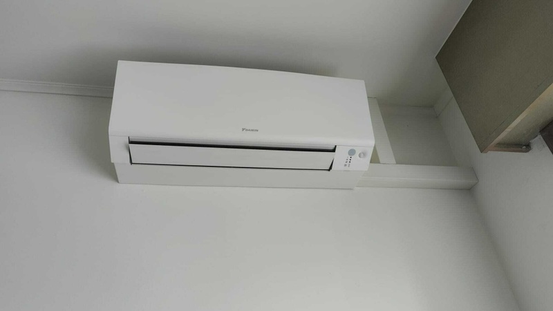

jobr schreef op zondag 30 juli 2023 @ 18:36:
Had je dat ook niet kunnen doen met de originele goot?
Ik vind wat je nu hebt veel meer opvallen dan die gootjes (als je die ook gaat schilderen).
Kwestie van smaak denk ik.
De originele goten waren van die goedkoop uitziende goten die volgens mij bedoeld zijn voor elektriciteitsdraden. Zelf met schilderen was daar volgens mij niets mooi van te maken. De omkasting is over de oude goot heen gemaakt en is dus exact groot. Hieronder een duidelijkere foto van de goten uit een andere kamer.
Afbeeldingslocatie: https://tweakers.net/i/mksOjO7ZVkmVcKnBKlHRcOKnCLc=/800x/filters:strip_icc():strip_exif()/f/image/XMdccBVtinFR0lZXdigSfBqu.jpg?f=fotoalbum_large

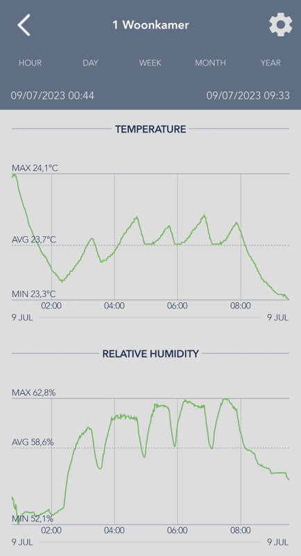

rumu schreef op zondag 30 juli 2023 @ 13:01:
Ik heb al eerder wat gepost over mijn plannen om airconditioning aan te schaffen voor mijn huis:
https://gathering.tweakers.net/forum/view_message/75967794
Ik heb ondertussen drie offertes aangevraagd en heb ook met de informatie van jullie wat kritische vragen kunnen stellen.
De belangrijkste vraag die ik eigenlijk nog heb betreft met name de regulering van de luchtvochtigheid. Een van de installateurs gaf ook aan dat er inderdaad alleen wordt ontvochtigd met koelen. Is het echt zo zwart wit en zal ik geen winst behalen qua lagere luchtvochtigheid met verwarmen? Heeft de airco niet een speciale functie voor ontvochtigen waarbij er ook verwarmd wordt?
Afgelopen dagen steeg de luchtvochtigheid hier weer in huis en ben ik weer bezig geweest met de luchtontvochtigers die ik eerder heb gekocht. Bittere noodzaak dus. Verder aub geen discussie over genoeg ventilatie of niet, dit is de stand van zaken.
Die luchtontvochtigers vreten energie. Dat gaat een airco niet redden denk ik. Zou dus veel gunstiger zijn voor mij als ik kan ontvochtigen met de airco zonder de temperatuur te verlagen. Want die zat op dat moment rond de 19 graden boven en ik heb het liever wat warmer.
Tweede punt is het advies van twee van de drie installateurs. Beneden ga ik het niet redden met een 3,5 kw binnenunit volgens hen. Ik had het eerder over 65m2 maar laten we zeggen dat ik met de deur van de woonkamer naar de gang dicht op 55m2 zit met een plafondhoogte van 2,6 m.
Volgens de algemene specificaties zouden zij gelijk hebben, maar ik zie het qua koelen zo dat ik hoogstens een paar graden eraf wil. Het hoeft hier geen 21 graden te worden met warme zomerdagen. Qua verwarmen zie ik het als bijverwarming en wil ik de cv ketel blijven gebruiken maar dan op een wat lagere stand.
Zij zeggen dus dat ik minimaal een 5 kw binnenunit nodig heb beneden. Voor verwarmen en koelen, ook met het beoogde gebruik zoals hierboven beschreven.
Dan zegt de een je hebt een zwaardere buitenunit nodig met een 5 kw en 3,5 kw binnenunit dan de 5,3 kw buitenunit die ik in gedachten had. Ze hebben het in de offerte over een 6,8 kw buitenunit.
Dan kom je dus op een veel duurdere samenstelling uit.
Ook in het geval van het voorstel van de andere installateur om twee aparte buitenunits te gebruiken ben ik uiteraard duurder uit. Althans, als ik hetzelfde model binnenunit wil hebben, de ap serie van Mitsubishi Electric. Als ik voor de hr binnenunit van Mitsubishi Electric zou kiezen, kom ik op ongeveer dezelfde prijs uit.
Dan heb ik echter geen wifi en ik kan geen specificaties qua afmetingen vinden van de hr serie.
Wat vinden jullie van de situatie? Heb ik meer nodig op de benedenverdieping is jullie ervaring en waar zou wat jullie betreft dan de voorkeur naar uitgaan als dat zo is?
Een multisplit unit of twee single split units? Zien jullie daar nog voor- of nadelen?
En mijn vraag wat betreft de luchtvochtigheid? Want als ik en een airco heb draaien en moet blijven sjouwen met twee luchtontvochtigers met bijbehorend elektriciteitsverbruik, dan gaat het weer een andere richting op.
Lang verhaal, haal er gerust een deel uit als je op een deel van de vragen antwoord kunt geven.
Ps: de 5 kw binnenunit maakt ook aanzienlijk meer 'herrie' volgens de specificaties. Daarom zou mijn voorkeur ook naar een 3,5 kw binnenunit uitgaan. Zij zeggen echter dat gezien de oppervlakte van mijn woonkamer dat de 3,5 kw binnenunit voluit zou moeten draaien. Laat het misschien niet voluit zijn, maar wel harder, dan heb je misschien net zoveel db's als met een iets minder hard werkende 5 kw binnenunit...
Ps2: ik kan niks over ventilatiestanden vinden. Weten jullie uit ervaring dat je zelf de ventilatie op meerdere standen kunt regelen met de Mitsubishi Electric binnenunits en hoeveel standen hebben we het dan over? Ik ga er vanuit dat de ventilatie voor het lawaai cq geluid zorgt binnen.
Het is simpel.
Bij koelen voer je vocht (condens af), maar natuurlijk wordt het binnen kouder.
Als je verwarmt daalt de luchtvochtigheid ook, omdat warme lucht meer vocht kan bevatten dan koude lucht.
Een ontvochtiger doet beide, eerst koelen, gecondenseerd water af voeren, en dan terug verwarmen. (Principe van een droogkast op condensatie of een bouwdroger)
Nu… dat blijven lapmiddelen zo lang je de oorzaak niet aan pakt.
Waar komt dat vocht vandaan, en kan je daar niks aan doen?
Je kan niet simpelweg zeggen… het vocht is er, ik wil techniek om het weg te halen.
En ja, mogelijk is dat een pak goedkoper op termijn.

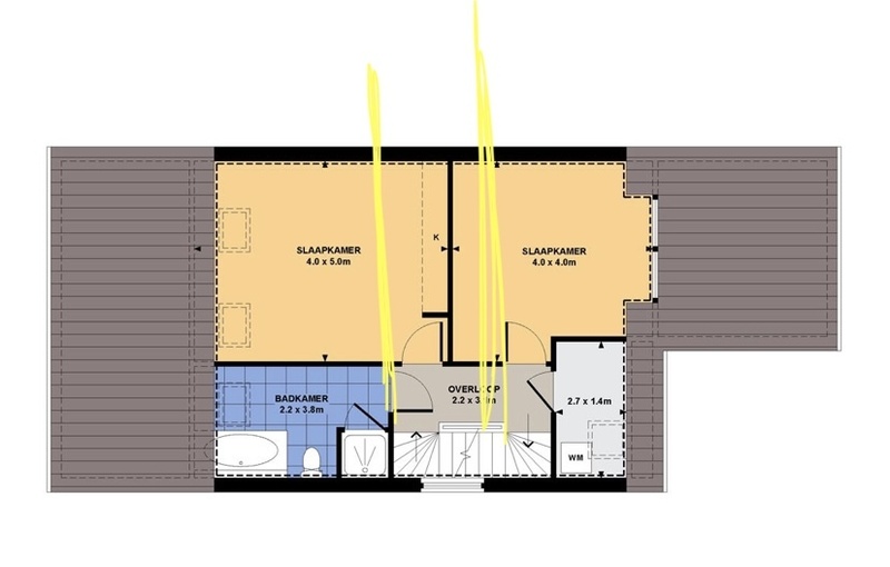

Ik zit met een vraag die geen enkele aircoboer duidelijk kan beantwoorden omdat ze de vraag blijkbaar nooit krijgen, maar mijn idee iig wel snappen:
Kan je een airco waar je vooral of alleen mee gaat verwarmen niet beter laag hangen voor een hogere/betere efficiëntie?
Airco's worden vooral hoog opgehangen, maar dat komt nog uit de tijd van alleen kunnen koelen.
Nu is de mogelijkheid om ook te kunnen verwarmen al standaard...
Maar, wat nu als je vooral gaat verwarmen en zelden tot nooit gaat koelen, is het dan niet efficiënter om laag te hangen, want koude lucht de airco in, groter temperatuurverschil, dus betere afgifte van warmte aan de koudere lucht en warme lucht die er uit komt wil je toch al laag hebben en stijgt vanzelf op, net als de koude lucht die daalt en weer bij de airco naar binnen wordt gezogen.
Op deze manier zal de temperatuur laag bij de grond iets omhoog gaan en bij het plafond juist iets naar beneden, daar heb je die warmte helemaal niet zo nodig. Met een gemiddelde temperatuur die iets lager kan zijn, heb je dan dus hetzelfde gevoel.
Ik ben benieuwd, want ondertussen ook al bij iemand alle airco's laag zien hangen omdat hij dat wilde (aircoboer was het er niet mee eens omdat hij het nog nooit gezien had, maar ook hij zou navraag gaan doen) en dit zelfs als logica zag.
[ Voor 12% gewijzigd door Verwijderd op 31-07-2023 14:32 ]

Verwijderd schreef op maandag 31 juli 2023 @ 14:28:
Maar, wat nu als je vooral gaat verwarmen en zelden tot nooit gaan koelen, is het dan niet efficiënter om laag te hangen, want koude lucht naar binnen, groter temperatuurverschil, dus betere afgifte van warmte aan de koude lucht en warme lucht die er uit komt wil je toch al laag hebben en stijgt vanzelf op, net als de koude lucht die daalt en weer bij de airco naar binnen wordt gezogen.
Ik ben benieuwd, want ondertussen ook al bij iemand alle airco's laag zien hangen omdat hij dat wilde (aircoboer was het er niet mee eens omdat hij het nog nooit gezien had) en dit zelfs als logica zag.
Ja. Ik heb hem ook iets lager hangen dan vlak onder het plafond. Maar een wand unit blijft vrij snel in zijn eigen hitte hangen en moet schuin naar beneden blazen met wat kracht om de warmte te verdelen.
Een ander Tweaker had een heel aanzuigkanaal gebouwd van karton om lucht van de vloer te pakken, dat werkt nog beter. Maar daarvoor kan je beter een vloer / console unit gebruiken, die hangen op radiator hoogte.
Dat heb ik eens bekeken met de warmtebeeldcamera. Hoog ophangen werkt efficient. de luchtstroom gaat naar beneden, verspreid zich al ,raakt de grond en verspreidt zich verder. Er wordt zo een grote warmtebel gemaakt. Die warmtebel kun je ook sturen met de binnenunit. En omdat de unit hoog hangt wordt ook de warme lucht bij het plafond weer naar beneden gewerkt. Met een warmtebeeldcamera kun je dat allemaal precies zien.
u can fool all people some time and fool some people alltime

  • rumu
  • Laatst online: 15-09 15:11
Tommie12 schreef op maandag 31 juli 2023 @ 07:56:
Het is simpel.
Je opmerking zal goed bedoeld zijn, maar de vocht in het huis heeft te maken met zoals ik eerder al zei dat ik op een plek woon, tegen het bos aan, waardoor er veel vocht in de lucht hangt en misschien heeft het dan ook nog iets te maken met dat het een oud huis is. De luchtvochtigheid hier in huis stijgt en daalt met de luchtvochtigheid buiten. Dus ventilatie zal niet het probleem zijn bijvoorbeeld. Eerder dat je het dan dicht moet stoppen, maar ook dat is niet wenselijk volgens mij omdat je altijd een bepaalde mate van ventilatie wilt dan wel zult moeten hebben.
  • rumu
GudZ schreef op zondag 30 juli 2023 @ 23:19:
Heb je een eigen topic?
Zo ja, kun je hiernaar linken. Zo nee, graag aanmaken want in het algemene topic sneeuwt alles onder.
Ik ben er vanuit gegaan dat dat een no go is om juist niet duizend en een topics te krijgen. Dat heb ik dus mis? Ik kan en mag een topic openen voor mijn eigen 'specifieke' situatie?
Edit: ik zie dat een moderator een apart topic heeft gemaakt. Hartelijk dank.
[ Voor 8% gewijzigd door rumu op 01-08-2023 09:06 ]

  • Tommie12
  • Laatst online: 23:34
rumu schreef op dinsdag 1 augustus 2023 @ 09:01:
Je krijgt pas last met vochtigheid als er condensatie plaats vindt.
Die heb je alleen als je binnen echt koude oppervlaktes hebt, of als je amper verwarmt in de winter.
Als je gaat ontvochtigen binnen, dan moet je juist te veel ventilatie vermijden, je kan niet het hele bos ontvochtigen...

Ik wil in een kleine kamer van 2x4m een monoblock plaatsen. Een split kan niet omdat de buitenmuur op de erfgrens staat. Een radiator wordt kostbaar om te laten plaaten en wordt erg lastig gezien de hoeveelheid elektra die in de dekvloer zit. Daarom is een monoblock de beste optie. Voordeel is om directte kunnen koelen.
Het valt mij op dat:
- monoblock airco’s alleen van vage merken bestaan
- ze vrij duur zijn vergeleken met splits
Ik zie een paar onbekende merken langskomen en zie onder andere de Qlima WDH229. Heeft iemand ervaring hiermee of een andere monoblock?
Ben vooral benieuwd naar de verwarmingsfunctie. De koeling geloof ik wel, maar verwarmen is wat vaag. Dit is echter wel belangrijk. De kamer zit we tussen twee andere kamers in en met de buitenmuur op het Zuiden. Maar toch zou een minimale verwarmingsfunctie fijn zijn.
Andere tips zijn ook welkom!

  • GudZ
  • Laatst online: 07-11 21:30
t14wo schreef op dinsdag 1 augustus 2023 @ 22:21:
Kun je eens een schets maken?
Heb je geen andere buitenmuur of tuin/balkon?
Is je doel verwarmen of koelen of beide?
Als het om verwarmen gaat, hoe werkt dit nu in de rest van het huis en specifiek bij de kamers ernaast?
Verder kan ik me niet indenken waarom
op een erfgrens een monoblock wel zou kunnen en een split niet. Een monoblock geeft volgens mij meer geluid en is minder efficient...
PV Output 1.350Wp ZWW 10°
  • t14wo
  • Laatst online: 20:16
GudZ schreef op woensdag 2 augustus 2023 @ 02:38:
Een split kan gewoon niet. De buitenunit ga ik niet boven de tuin van de buiten hangen, nog los van de condensafvoer. Ik heb nog 2 andere splits op zolder en slaapkamer ernaast, dus ik weet hoe ze geinstalleerd moeten worden. Ik lan niet nar zolder met de leidingen daarvoor. Een van de airco’s vervangen voor een multisplit ga ik ook niet doen. Gaat me veel meer kosten dan 1000 euro.
Een monoblock heeft alleen 2 gaten in de muur. Lijkt me minder vervelend om naar te kijken dan een slit buitenunit.
De kamers aan weerszijden worden verwarmd door een split airco en aan de andere kant met radiator. Al worden beiden al jaren niet gebruikt voor verwarmen.
Zie hieronder de gele lijnen van de nieuwe muren. De bovenzijde is de muur op de erfgrens. De middelste nieuwe kamer gaat het om.
Afbeeldingslocatie: https://tweakers.net/i/rmNJmFOtZ-8t0DLsAxEcTUMOz2Q=/800x/filters:strip_icc():strip_exif()/f/image/7eEgdKHIieUBjXZ6NFwODh5s.jpg?f=fotoalbum_large

w00key schreef op maandag 24 juli 2023 @ 15:00:
Oh en dan is het nog steeds niet droog binnen, als het pendelt krijg je dit:
Hij houdt mooi temperatuur rond setpoint +- 0.5 graden, maar RV stijgt naar 60% elke keer dat compressor klaar is.
Meten is weten. Dat doen mensen te weinig voordat ze dingen beweren.
Ben even aan het spitten en kom deze post tegen met dit plaatje:
Afbeeldingslocatie: https://tweakers.net/i/Mj1wbW0Chinfceps-ITvIExcijY=/x800/filters:strip_exif()/f/image/xZ6EDjU2FwYqTuenKPdGLZpm.png?f=fotoalbum_large
Informatief vind ik, gezien mijn zoektocht naar hoe of wat qua luchtvochtigheidbeheersing met een airco d:)b

t14wo schreef op woensdag 2 augustus 2023 @ 09:18:
Kan niet is wil niet. Tuurlijk kan het. De unit kan ook waar de unit van de slaapkamers staan.
Een hele kromme vraag, maar 1 vanaf de overloop gericht naar die slaapkamer toe?
Ik heb verhalen gelezen van mensen die een airco op de overloop heeft gezet om de slaapakamers te koelen, met natuurlijk de deuren gewoon open. Eventueel misschien een plafond ventilator in de slaapkamer ophangen, waar geen airco nu zit.
Ik weet niet of dat ook tot een mogelijkheid bestaat bij je?
Als je er 1 op de overlop kan hangen, die eventueel zo gericht kan zijn naar de middelste slaapkamer, kan hij het ieder geval koelen, zolang de deur open staat.

TereZz schreef op woensdag 2 augustus 2023 @ 15:12:
Denk dat we allemaal snappen dat kunnen niet fysiek kunnen betekent. Als ik er duizenden euro's aan werk aan heb, dan heet dat ik mijn taal niet kunnen. De unit KAN niet waar de andere unit hangt, want dan moet ik door een inbouwkast heen die ik een paar maand geleden geplaatst heb en door een kachelpijp. Lijkt me nogal complex en ga ik dus niet doen.

Vandaag een tweede single splits unit in gebruik genomen, ditmaal op de overloop om boven te koelen. Het gaat om de MHI 3.5 kw SRK-ZS-WF.
Beneden heb ik de MHI 3.5kw SRK-ZS-W.
Nu vroeg ik mij af of het enige verschil is tussen beide units dat de WiFi standaard ingebouwd zit en het Mitsubishi logo nu subtiel linksonder op de unit staat of zijn er nog meer verschillen?
Is de WF ook een nieuwer model?
