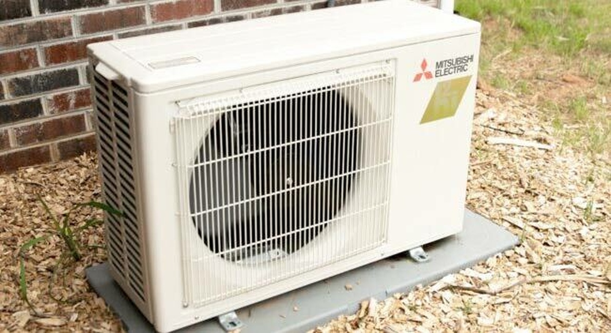

Vandaag nog even met de installateur gebeld over de voorgestelde gevelbevestiging van de buiten-unit en mijn voorkeur voor grondplaatsing uitgesproken.
Hij is van mening dat de muur (zijgevel, hoekhuis, 1993) dik genoeg om problemen te voorkomen, maar
op de dag van installatie zijn zullen ze op verzoek één van beide kunnen realiseren. Dus dat is mooi.
Bij grondplaatsing kan dit alleen met een reguliere voetsteun (zonder rubber, geen bigfoot), want anders past de ombouwkast niet.
Wel moet ik bij grondplaatsing zorgen dat de ondergrond "betegeld" is.
Hoe pak ik dat aan? Iets doen met rubbertegels?

Volgens mij zetten ze de airco dan vast op de tegels aan de stalen pootjes.
Afbeeldingslocatie: https://tweakers.net/i/nm_BAPMxEVR6X1vgmywzjcxL3Dk=/full-fit-in/4920x3264/filters:max_bytes(3145728):no_upscale():strip_icc():fill(white):strip_exif()/f/image/HcDdyncPopvfsmYva4fT7LkZ.jpg?f=user_large
[ Voor 26% gewijzigd door GudZ op 20-07-2023 05:47 ]

GudZ schreef op donderdag 20 juli 2023 @ 05:46:
Let op dat deze manier de unit meer laat resoneren en als je gaat verwarmen ermee de unit zeer makkelijk kan dichtvriezen en risico loopy dat je de fan kapotslaat tegen het ijs.
Als je niet een hele goede omkapping hebt zal deze opstelling meer lawaai gaan maken met kap dan een vrije opstelling met een setje bigfoots in de vrije lucht zonder kap
Dat vind ik wel een interessante. Zou rubberen tegels en big foots de beste combinatie zijn?
Of is de grindbak oplossing voornamelijk voor de afvoer van het water en niet zozeer voor geluidsreductie?

rumu schreef op donderdag 20 juli 2023 @ 09:14:
Een grindbak is voor de afvoer van water en reductie van opspattend water, volgens mij doet het niets m.b.t het geluid.

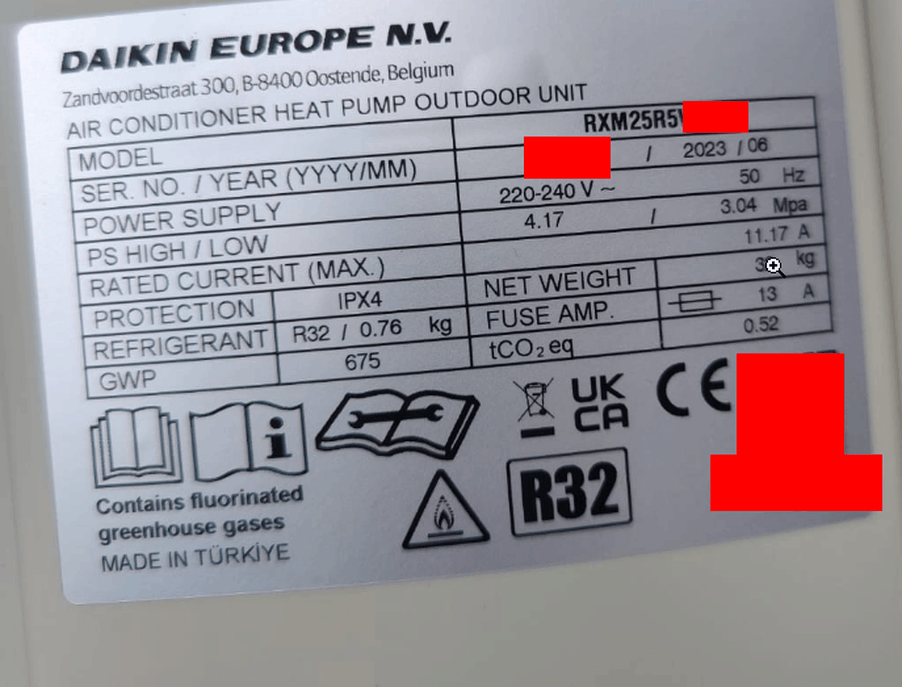

Ik heb zojuist een Perfera 2.5KW.
Koelen doet die perfect.
Echter, verwarmen heb ik zojuist problemen... Heb het als voorbeeld op 30 graden gezet.
heb het zojuist op verwarmen mode gezet. Het duurt even 10 min dat die opstart.
Vervolgens blaast die 4 a 5 min koud/lauw lucht vervolgens gaat die uit... doet die niks meer. Ventilatieklep blijft open.
Is dit normaal?

Probook8979 schreef op zaterdag 22 juli 2023 @ 12:06:
Opstarttijd is normaal en staat ook in je handleiding genoemd waarschijnlijk. Hij doet de condenser aan de binnenkant voorverwarmen, staat in de handleiding van onze Toshiba. Dit zou ongeveer 5 minuten moeten duren.
Vervolgens blaast die 4 a 5 min koud/lauw lucht vervolgens gaat die uit... doet die niks meer. Ventilatieklep blijft open. Is dit normaal?
Stopt hij met blazen? Normaal suggereren dit soort tussencycli een defrost bij het buitenunit, maar dit zou niet moeten gebeuren in Nederland bij deze temperaturen.
Is dit normaal?
Kijk buiten of de unit gedeeltelijk bevroren is. Zo ja, onvoldoende koelmiddel en waarschijnlijk lek.
  • Probook8979
  • Laatst online: 29-09 13:50
w00key schreef op zaterdag 22 juli 2023 @ 13:48:
Het is niet bevroren, vreemd genoeg ging hij straks in F3 foutcode.... Herstart koeling mode kan ik het helaas niet reproduceren.
Opnieuw verwarming mode aangezet, 45 min later geen lucht, hij doet simpelweg niks dan alleen de kleppen open en niks blazen.
Helaas foutcode niet kunnen reproduceren in verwarmingmode.

Probook8979 schreef op zaterdag 22 juli 2023 @ 15:24:
F3 is een probleem met de temperatuur in de retourleiding.
Is het een single/multi? Lange of juist korte leidingen?
Er zou een knik in de retourleiding kunnen zitten.
Hier vind je wat mogelijke oorzaken:
Is het niet gewoon te warm hiervoor.
MHI doet dacht ik -15 - 24 graden max verwarmen. Daikin zal ook wel in die richting zitten. Ik zie van Daikin al een model die op -15 - 20 graden zit. R410 koelmiddel.

mwk schreef op zaterdag 22 juli 2023 @ 23:20:
https://www.google.com/ur...VfUkTOUBK9zr&opi=89978449
Het is een single unit. Recht toe aan.
Helaas kan ik de foutcode niet herhalen of reproduceren...
Leiding werk is ongeveer 4 meter naar buiten, beneden.
Wat ik ga proberen is dat ik op ''verwarmingsmode'' 29.C graden zet. En de komende 2 uur in de gaten ga houden.
Hij zou dan als het goed een foutcode moeten melden of iets dergelijks.
Anders morgen bel ik de Daikin support lijn.
Kunnen zij mij verder helpen zonder de hulp van de Airco specialist/boer?
Afbeeldingslocatie: https://tweakers.net/i/FNW0kFJOjXJZSVzaqx9f0_Gu5JQ=/full-fit-in/4000x4000/filters:no_upscale():fill(white):strip_exif()/f/image/yydMUeg7b5LnPtnSeD8ryggP.png?f=user_large
[ Voor 14% gewijzigd door Probook8979 op 23-07-2023 17:02 ]

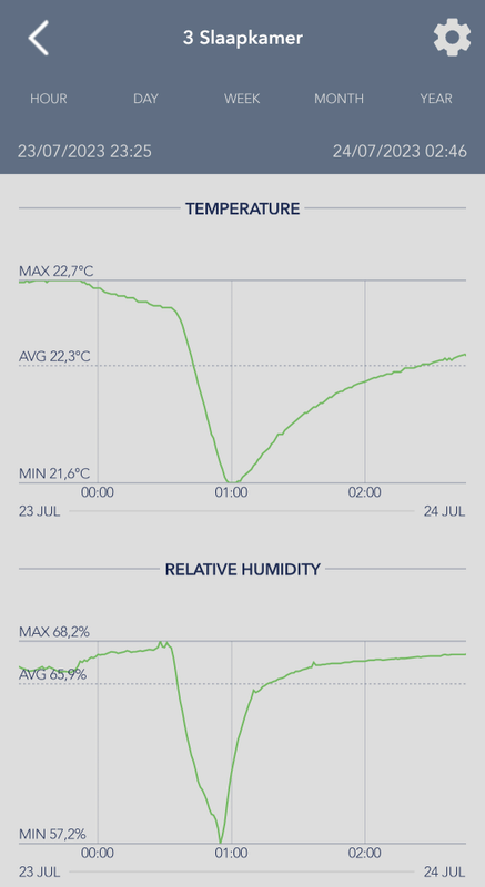

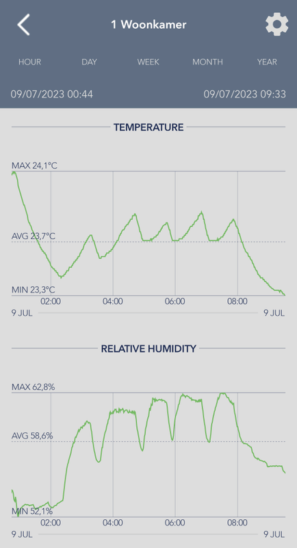

  • ThaBEN
  • Laatst online: 22-10 19:19
WOWZERZ schreef op maandag 24 juli 2023 @ 10:39:
Wij zijn onze jaren '50 woning aan het verbouwen en staan op het punt om airco's te plaatsen. Dankzij adviezen van mede tweakers kom ik uit op praktisch jouw setup. 2 units beneden, woonkamer en keuken zijn open en de units worden ook aan de uiterste zijden geplaatst. En 1 unit boven op de overloop (tegen tweakers advies in maar ik heb helaas geen andere keuze).
Welk vermogen heeft jouw buiten unit?
En hoe bevalt de enkele unit op de bovenverdieping jou?
Alle 3 de units betreft een singlesplit MHI SRK ZS van 3,5 kW
Zie voor het vermogen van de buitenunits en overige technische details onderstaand overzicht.
Afbeeldingslocatie: https://tweakers.net/i/k3rbuM5ZbHcdHsia8GfQhkzyNdc=/800x/filters:strip_exif()/f/image/4CZaRW2pzE8TGZrwuiHA9SvK.png?f=fotoalbum_large
Het blijft natuurlijk wikken en wegen om de meest ideale setup en plaatsing te vinden, maar uiteindelijk moeten er keuzes gemaakt worden waarbij door van allerlei redenen niet altijd de meest ideale oplossing op papier mogelijk is.
Mij werd ook afgeraden om 1 unit op de overloop te plaatsen, maar ik had uiteindelijk het budget niet om op elke slaapkamer een eigen unit te plaatsen en tevens zouden dan overal goten over de muur geplaatst moeten worden, wat de bovenetage esthetisch gezien niet ten goede zou komen.
Achteraf gezien misschien maar gelukkig ook. Want ik heb totaal geen problemen dat de slaapkamers niet koud/warm genoeg worden. Het enige nadeel kan zijn dat je dus wel bewust de deuren open moet laten staan op de bovenetage, maar daar staat ook weer tegenover dat wij vanuit de slaapkamers de airco totaal niet horen of last hebben van een voelbare luchtstroom. En de hal beneden wordt nu in de zomer ook vanzelf mee gekoeld door de unit op de overloop :)
Ik heb toentertijd op elke slaapkamer van die kleine hygrometertjes geplaatst waarmee ik de temperatuur en luchtvochtigheid op elke slaapkamer in de gaten kon houden. Komt er op neer dat ik de airco op de overloop 2 graden lager/hoger moet zetten (afhankelijk van het seizoen) dan mijn gewenste temperatuur en dan weten alle kamers boven die temperatuur makkelijk te bereiken.
Gewoon overdag lekker rustig laten draaien en je hebt nergens meer omkijken naar. En op een reeks van hele koude/warme dagen laat ik ze 24/7 draaien.
Tip: Nu heb ik het geluk dat ik de condensafvoer van alle 3 mijn units via natuurlijke verloop heb kunnen regelen, maar mocht dit niet mogelijk zijn en je een condenspompje nodig hebben, dan wil je dat ding sowieso niet op je slaapkamer hebben. Dat pompje gaat je irriteren als je probeert te slapen O-)
Een airco blaast met een continu monotoon geluid waar je makkelijk aan went, maar zo een pompje schiet af en toe aan en uit, wat door mensen die daar gevoelig voor zijn als storend kan worden ervaren op de slaapkamer.
[ Voor 8% gewijzigd door ThaBEN op 24-07-2023 11:43 ]

flippy schreef op zondag 23 juli 2023 @ 17:47:
ik negeer niks. ik kijk naar de realiteit. in nederland is ontvochtigen gekoppeld aan het verlagen van de temperatuur in verreweg de meeste gevallen. de warmte die je afvoert via het condenswater is in 99% van de gevallen het doel, niet een bijwerking. dan nog haal je ongeveer 3 a 4kW aan warmte weg aan elke liter die je aan condens kan wegwerken, dat is in relatieve termen erg weinig om weer aan te vullen met de zon die doorgaans toch al aan het schijnen is. zie bar weinig mensen de ontvochtiger de woonkamer in rollen als het buiten vriest.
Ontvochtigen in de zomer? Dat gebeurt maar erg weinig, zeker als mensen ventileren. Juist in de natte tussenseizoen (lees: zoals nu, regen en ~20 graden buiten) wil je ontvochtigen en dan is het te koud om te koelen.
In de zomer koel ik gewoon tot de juiste temperatuur, met ontvochtigen als bijeffect. Maar zodra de compressor stops schiet de vochtigheid weer omhoog door droogblazen van de verdamper binnen.
Afbeeldingslocatie: https://tweakers.net/i/DFsUpPZWpgEiPJ9puKAfYA4nEwE=/x800/filters:strip_exif()/f/image/6UXEhYokL03S7gcoZge9gku0.png?f=fotoalbum_large
Zie dat 68%? Ik zou het liever op ~45-50% hebben, maar dat lukt niet met een airco, behalve als je het urenlang aan laat met bijbehorende kosten. Met een echte ontvochtiger was het gedaan in een kwartier in een kleine ruimte als een slaapkamer. Maar de airco, die wil je niet nat laten en laten schimmelen.
En met LG wilt dat dom ding vaak niet eens aan op "dry" stand, hij ziet 21 graden en denkt meh, koud genoeg.

  • w00key
  • Laatst online: 04-11 00:32
Speedfightserv schreef op maandag 24 juli 2023 @ 14:38:
Je heb het over een echte onvochtiger, Je weet hoe de airco is uitgevonden? ;)
Ja, een echte ontvochtiger gebruikt de warme kant ook ipv dat energie buiten dumpen. Wat meneer Carrier ooit in 1902 deed heeft niets te maken met split airco vs ontvochtigers.
Uren lang een airco aan en hoge kosten lopen ook niet samen. Hier staat hij dag en nacht aan in de zomer. kost geen drol.

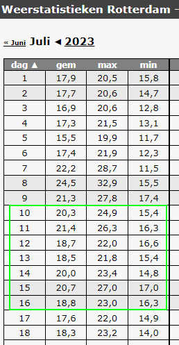

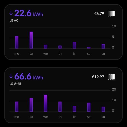

Week 28, 10-18 juli:
Afbeeldingslocatie: https://tweakers.net/i/qM6YXQssyXrLzGK3afgbKSpulRE=/full-fit-in/4000x4000/filters:no_upscale():fill(white):strip_exif()/f/image/1XLVZJxaxQvzpGPWP4b6bBHA.png?f=user_large
Afbeeldingslocatie: https://tweakers.net/i/3mDLKpXoFtfTGLD1nR3-1AdxvHs=/full-fit-in/4000x4000/filters:no_upscale():fill(white):strip_exif()/f/image/VdRDnqneHfrwfipPl9Ii9sgt.png?f=user_large
Kost geen drol he?
2x 5 kW multi in ~150 m2 met verschillende gebruikspatronen. Op #95 draait het 24/7, andere is on-demand en vaker alle deuren en ramen open.
Nu het koeler is is het verschil nog duidelijker, even full power ~0.5 kWh slaapkamers voor het slapen afkoelen vs zachtjes de hele dag laten draaien op 200W x 24h = 4.8 kWh/dag, 30 per week.
Oh en dan is het nog steeds niet droog binnen, als het pendelt krijg je dit:
Afbeeldingslocatie: https://tweakers.net/i/gguk-PKZzMKCs8t3ludV4j1tg90=/x800/filters:strip_exif()/f/image/Evu7JCwZXu7ptsIMxIGcVYeE.png?f=fotoalbum_large
Hij houdt mooi temperatuur rond setpoint +- 0.5 graden, maar RV stijgt naar 60% elke keer dat compressor klaar is.
Meten is weten. Dat doen mensen te weinig voordat ze dingen beweren.

Dan ben ik heel benieuwd wat voor huis jij heb. :) (bouw stijl en datum)
Geeft ook wel aan dat geen 1 situatie het zelfde is. 10 tm 18 juli had ik amper verbruik van de airco. alles is op een comfortabel temperatuur en luchtvochtigheid.
Ben ik wel verwend met een 2 onder 1 kap nieuwbouw (dec 2021) die goed geïsoleerd is.
