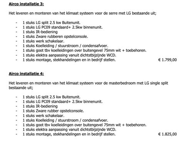

Goedendag,
Ik heb onlangs een offerte gekregen betreft airco's in mijn woning. 2 maanden geleden de zonnepanelen op het dak gekregen, dus nu eens aan kijken voor Airco.
Ik heb 1 ruimte waar een gaskachel staat, maar die vreet heel veel gas in de winter. Deze zouden wij heel graag willen vervangen voor een split unit. Daarnaast heb ik ook meteen mee laten nemen, wat het kost om de woonkamer te doen en 2 slaapkamers.
Ik dacht dat LG 1 van de goede merken is, maar als ik jullie main topic mag lezen, krijg ik het idee, dat het niet zo is. Daardoor vraag ik mij wel af of dit dan alsnog moet doorzetten en dit een goede prijs combi is?
Budget is altijd een dingetje, want alle ruimtes nu in 1 keer doen, vind ik teveel geld, dus ik zit al aan te denken om het in tweeën te doen. Dit jaar 2 ruimtes en dan rustig sparen om volgend jaar eventueel de andere 2 ruimtes te doen.
Dit jaar dan de serre/uitbouw, waar de gaskachel niet meer gebruikt wordt. Hier wordt het in de winter echt koud en in de zomer mega warm, vanwege de glas partijen. (in dag zit glas wat niet zon werend is) en achter gevel (wel zon werend) Open slaande deuren aan de zijkant (nog niet).
De tweede is dan mijn eigen slaapkamer, aangezien die op het zuiden staat en dit jaar al 2 keer in weekend met 28 graden naar bed mocht. Dit is voor mij toch echt iets te warm en het is dan mooi, als je kort de airco aan kan zetten om het af te laten koelen naar 23 graden, omdat de warmte in huis blijft hangen (hout skelet), terwijl buiten wel al 23 graden is (bijvoorbeeld).
Ik ben vooral benieuwd naar jullie bevindingen en adviezen. Wil mijn geld 1 malig goed uit geven natuurlijk.
Afbeeldingslocatie: https://tweakers.net/i/vNu3O8OWFuTFFygWtVA3KfZEN8k=/full-fit-in/4920x3264/filters:max_bytes(3145728):no_upscale():strip_icc():fill(white):strip_exif()/f/image/9iz8ZSe7O7EvK7hbhLnFjxRl.jpg?f=user_large
Hier de voorbeeld van Offerte voor de 2 ruimtes.
Groet,
Sven

smv schreef op donderdag 27 juli 2023 @ 09:38:
Goedendag,
Groet,
Sven
LG multisplit units zouden met verwarmen een oil return cycle hebben (dus niet werken om de 3 uur)
Ik meen dat single splits hier geen last van hebben.

elektriekert schreef op donderdag 27 juli 2023 @ 09:57:
Wat betreft een airco in je Serre, hoe groot is de Serre? Heb je genoeg mogelijkheden om schaduw te maken?
Met goede zon inval heb je zo 900Watt/m2 aan energie binnen (lees: warmte)
Wil ook voor Single splits gaan, ja ik heb op termijn meer kasten staan, maar als er 1 kapot gaat, heb je ook niet meteen alle ruimtes waar de multi op zit niet meer verwarmd of gekoeld kunnen worden.
Betreft de Serre, daar wordt het in de zomer 30+ graden en koelt het amper af, omdat er geen ramen in zitten die open kunnen. In de winter wordt het er steen koud, omdat het een uitbouw/houtskelet is op de hoek met plat dak etc...
De zon is niet sterk genoeg in de winter om het op te warmen. Maar weet je hij hoeft het van mij niet naar 21/23 graden te stoken. In de winter is ook wel fijn als het wat koeler kan worden. Ik ontwijk nu volledig die ruimte en de de schuif deuren dicht, omdat het zo onwijs warm is...
Aanbouw is zo'n 25m2 groot (staat in mijn notities), de hoogte weet ik niet zo 1 2 3, zit nu op vakantie adres.

Met een dynamisch contract is stroom buiten de absolute pieken veel goedkoper en wil je 20 uur lang verwarmen, en die 4 dure uren iets minder. Nachtverlaging is ook cruciaal voor lager verbruik. Allemaal niet mogelijk met LG zonder elke keer aan de afstandsbediening/app te zitten en dat irritante veel te luide PING bij elke setting verandering, vanaf de app/remote maar ook bij aan/uit op tijdprogramma.
Voor dit gedeelte is een 2.5 kW onvoldoende. Een 3.5 kW gaat beter werken, nog beter is een multi met 2.5 + 3.5 op zelfde buitenunit. Dan kan die compressor rustig pruttelen op 70% speed terwijl de binnenunit met 3.5 kW of meer verwarmt of koelt.
Bij single en maximale belasting ga je de stroomkosten niet leuk vinden, dat is waar de compressor het minst efficient draait. Een 2.5 gaat het niet eens redden.
Hier sluit ik mij helemaal bij aan. Heb noodgedwongen een Tado moeten kopen om deze functionaliteit te kunnen toevoegen.
[ Voor 9% gewijzigd door mortal op 28-07-2023 09:09 ]

Zoals @GudZ al aangeeft zou ik eerst (als je budget al een dingetje is) kijken naar isolatie en/ of screens (rolluiken) voor de buitenkant bij je slaapkamer. Als de warmte in de zomer daar het belangrijkste ding is, zou ik me focussen op warmte buiten houden ipv de binnengekomen warmte weer af laten nemen in temperatuur.
Wij hebben ook een tuin op het zuiden (en onze slaapkamer ook, 4 meter aan glas/ ramen, niet warmte/ zon-werend), maar als we de ramen in de avond/ nacht/ vroege ochtend open hebben, en overdag dicht (dan zijn we niet op de slaapkamers) en de screens naar beneden hebben, dan warmt het niet op tot 28 graden op de slaapkamer. (geloof dat 23 graden de max was, oké op zich nog 'te warm' maar als je maar van 23 graden naar beneden moet afkoelen scheelt dat al enorm veel energie.
Idem voor de serre/ aanbouw, zou ik zeggen dat je beter (een deel van het) budget kan besteden aan isolatie/ zon-bescherming zodat je de warmte buiten houdt ipv binnen.
Hetgeen je bespaart aan warmte buiten houden kan je dan aan een airco (welicht iets duurdere) waarmee je in de winter goed kan verwarmen. Dat zou mijn persoonlijke PvA zijn zeg maar, juist omdat je daarmee meer vliegen in 1 klap slaat. Warmte wat er immers niet in komt hoeft er ook niet meer uit.

@jbdeiman Ik heb het grotendeels met je eens. Maar aan de zonwering heb je tijdens de stookmaanden niets en het doel lijkt erop om elektrisch te gaan verwarmen met overschot PV. Echter weten we nog veel te weinig om @smv een rond advies te kunnen geven. Ook zonder de zonnepanelen zijn L/L warmtepompen een prima alternatief om duurzamer en kostenefficient je huis te verwarmen.
Rücksichtslos één of twee aircos neerkwakken zou pas zonde zijn van je budget, je wilt immers de optimale stappen nemen naar elektrisch verwarmen en het verhogen van comfort.

jbdeiman schreef op donderdag 27 juli 2023 @ 16:35:
In de slaapkamer zit al zonwerend glas, maar de slaapkamers op zuiden, zitten ook nog deels onder plat dak. Overdag ramen dicht helpt wel iets, maar de warmte in de woonkamer komt ook omhoog natuurlijk. De aanbouw valt helaas niet verder te isoleren. De openslaande deuren die er in zitten, zitten geen warmte werend glas is, maar die deuren willen wij op termijn vervangen en dan wordt er ook meteen warmte werend glas in gedaan. De ramen in het dak, zijn ook niet zon werend, maar dat kost ook zo 2k. Daar hebben we wel al zonwering voor. Echter in de winter is het ook nodig om daar te verwarmen en we doen het nu met elektrische kachels, maar ik wil daar graag een airco in hebben, voor in de zomer het af te laten koelen en in de winter het meer op temperatuur te houden.
Het meeste staat dus al wel in de pijplijn, zover het kan natuurlijk, maar aan alles hangt een prijs kaartje en de airco is iets, wat ik nu voor de winter er graag in wilt hebben voor in de aanbouw. Dat is main doel, de rest hoeft nu niet, maar wil ik ook later.
Al zou ik elk jaar maar 1 ruimte met airco kunnen betalen/voor over hebben financieel, dan vind ik dat ook niet erg, als ik op die manier wel uit eindelijk krijg wat ik wil ;-).

Een vriendelijk verzoek volgende keer zo specifiek mogelijk te zijn. Ik vat het even samen voor degenen die meelezen zoals ik het nu allemaal heb begrepen. Er zitten nog steeds wat aannames in bij gebrek aan informatie. Daaronder mijn advies:
Prio's:
  1. Gaskachel overbodig maken in aanbouw
  2. Comfort zomer verhogen door koelen in aanbouw en slaapkamer naar 23C
  3. Gasverbruik verminderen
  4. Overschot PV nuttig inzetten
Gebruiksvriendelijkheid:
Niet zelf installeren
Binnen geluidsarm
Timer instelbaar
Afstandsbediening is prima, app is prettig als het erbij zit
Voorkeuren en budget
Geen voorkeur. Prijs en functie gaan boven merk en uiterlijk.
€1.500 per unit lijkt je acceptabel (is ook zeker mogelijk)
Specificaties woning
Bouwjaar 1993
Houtskelet
HR++ glas 1e verdieping, betonvloer beneden geïsoleerd, plafondisolatie beneden, dakisolatie onbekend
Slaapkamer en werkkamer onder platdak
Behalve de 25m² uitbouw met grotendeels glas weten we niet hoeveel m² de rest van de ruimten zijn. Ik ga met een hoekhuis uit van 130m².
Huishouden
2 volwassenen + 1 kind
3 dagen thuiswerken
Huidig stookgedrag
Luchtverwarming basistemperatuur 15C
Woonkamer, slaapkamer en werkkamer 19C met elektrische kachels lokaal verwarmen
Aanbouw paar uur per dag tot 15C verwarmen met elektrische kachels
Huidig verbruik
780m³ luchtverwarming + SSW (ca. 600 zal voor verwarmen zijn)
6.000 kWh gehele huishouden, waaronder elektrische kachels (hiervan zal ongeveer 3.000 elektrische kachels zijn)
Een kuub gas geeft ca. 8,5 kWh aan warmte. Je zult waarschijnlijk zo'n 600x8,5 + 3.000 = 8.100 kWh verwarmingsbehoefte hebben.
Plaatsing buitenunits
Zijkant
Plaatsing binnenunits
Niet opgegeven
Info:
Isoleren is zeker niet altijd nodig voor een WP, maar heeft vaak wel een snelle terugverdientijd.
Elektrisch verwarmen is COP 1. 1kWh aan energie maakt 1kWh aan warmte. Dat is de minst zuinige vorm van verwarmen en hier is misschien zelfs meer winst te behalen van met je gaskachel.
Advies:
  • Stoppen met elektrische kachels. Ze zijn niet efficiënt en geven slechts lokaal comfort;
  • Je hoeft niet extra te isoleren om nu te besparen. Warmte werend glas in de kamers op zuid kun je overwegen voor comfort.
  • Ervan uitgaande dat je een snelle oplossing wilt voor de aanbouw en ook je PV snel wilt inzetten is een L/L WP voor jou ideaal. Een andere manier is om een L/W WP te (laten) installeren maar dat is een wat uitdagender traject omdat je geen watergedragen verwarming hebt. Je hebt een geïsoleerde betonvloer dus VV laten infrezen kun je beneden doen. Qua kosten zit je dan wel hoger en door de verbouwing zal je er zelfs even uit moeten. Je hebt zelf al voorgesorteerd op L/L en dat past goed bij de situatie.
  • Doe het in één keer goed. Proberen is prettig maar als je daarna moet bijplaatsen heb je een nieuw offerte-traject, opnieuw werkzaamheden, meerdere buitenunits, misschien zelfs hogere voorrijkosten en arbeid.
Optie 1, je eigen plan
1x 2,5 of 3,5 kW single split Daikin, ME, MHI, Panasonic, Samsung, Haier
Verwarming en koeling in de serre
Kosten 1,3-1,9K
Besparing schat ik 500-800 kWh per jaar
Optie 2, goed merk multisplit x2
2x 2kW multisplit van MHI of vergelijkbaar
Warming en koeling in de serre en één slaapkamer
Kosten ca. 3,2-3,8K
Besparing schat ik op 800 - 1.200 kWh per jaar, geen gasbesparing aangezien je lokaal verwarmt
Optie 3, middensegment multisplit x3
Mitsubishi electric/LG multisplit met 3 binnendelen.
2,5 unit voor aanbouw, 2,5 werkkamer, 3,5 woonkamer
Kosten ca 4,5K
Besparing schat ik 1.000 - 1.500 kWh en 150-300 m³ per jaar
Optie 4, budget merk multisplit x4
Haier / Hisense / huismerk multisplit met 4 binnendelen van 2,0.
Kosten ca. 5-6K
Besparing schat ik 1.200- 1.800 kWh en 250-500 m³ per jaar
Goed het blijft roepen in de ruimte en schatten maar vraag vergelijkende offertes op en je bent alweer een stuk wijzer.
Succes

Vult dus ook zeker aan op de vraag "Wel of geen LG Airco's"
Ik volg deze topic omdat ik dezelfde vraag heb.
Bij voorkeur zet ik Daikin rondom het huis, maar de verschillen zijn echt heel groot:
Daikin Perfera 3,5kW zolder 2440 euro
LG 3,5 kW pc12ST 3,5 kW 1480 euro
Elke Airco boer heeft deze defrost methode, niet alleen LG ;)
Er is een algemeen topic wat over split airco's gaat en genoeg andere info die je kan vinden hierover. Ik ben uit eindelijk overstag gegaan naar Daikin en heb LG unit achter wegen gelaten, daarnaast doe ik nu alleen mijn serre/aanbouw. Dit omdat daar de gaskachel niet meer aan gaat, dus ook verwamrd moet worden. Ik ga later wel kijken of ik alsnog de twee slaapkamers wilt doen of dat ik als het in de zomer te heet is in de aanbouw gaat liggen, tot het weer te doen is op de slaapkamer. Scheelt immers op die manier 1 of 2 units aan te schaffen en stroom in de paar weken dat het zo warm is, dat het niet te houden is in je slaapkamer.
