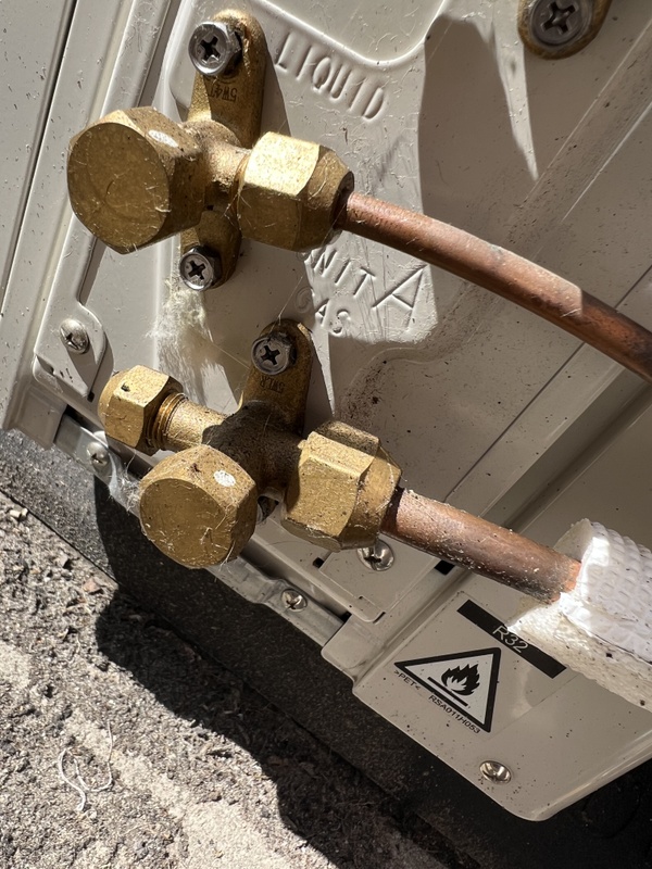

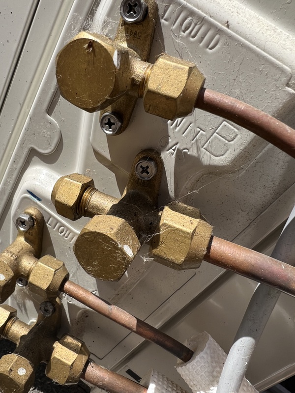

Truus01 schreef op vrijdag 14 juli 2023 @ 10:04:
Gekke vraag misschien, maar na de installatie van woensdag, ruik ik een soort chemische/plastic geur.
Er is een lektest en zo gedaan, de installatie is (was) goed, dus ik verwacht eigenlijk niet dat dit bv het koudemiddel is.
Maar ik heb wel hoofdpijn (al kan dat natuurlijk ook door allerlei andere dingen komen!).
Zou het toch iets kunnen zijn dat lekt? Of is het misschien gewoon de plasticgeur van het nieuwe apparaat?
Overigens staat die uit (en heb ik de deur naar buiten open).
Ik heb ook al iets gevonden over ionisatie, maar dat kan toch niet als het uitstaat?
Ik twijfelde nu al 2 dagen of ik dit moest plaatsen, maar nu toch maar wel. Want ik ruik het weer, in vlagen, en krijg weer hoofdpijn, voor de derde dag op rij.
Moet ik misschien toch de installateur even bellen?
Ionisator werkt alleen als de ventilator draait op een bepaald minstens snelheid, kun je zelf aan/uit zetten.
Hoe ventileer je in huis? een open deur is niet ventileren maar verluchten, die deur staat niet 24/7 open waardoor het snachts ophoopt in de ruimte(als er zeer slecht geventileerd wordt).
Als er gas lekt kan dat zuurstoftekort geven in de ruimte waardoor je vervolgens hoofdpijn kunt krijgen maar dan praat je over een zeer slecht geventileerde ruimte, maar het kan ook gewoon de geuren van nieuw product zijn.
Je huis heeft toch mechanische ventilatie? of raamroosters tegen elkaar open ? dat is ventileren, continue luchtstroming in de ruimte aanwezig.
Ik kan mij niet herinneren dat mijn binnenunit stinkte toen die geplaatst werd, maar dit huis had toen nog mechanische ventilatie afzuiging (inmiddels WTW).
[ Voor 7% gewijzigd door mr_evil08 op 14-07-2023 11:34 ]

mr_evil08 schreef op vrijdag 14 juli 2023 @ 11:32:
Ook de ventilator staat uit.
Het is alleen niet zo dat het 's nachts ophoopt, want ik had er woensdag en gisteren ook last van, ook van de geur, zelfs met de deur open en er best windvlaagje geregeld door de woonkamer kwam.
Nee, geen mechanische ventilatie en beneden ook geen raamroosters. Ja, mijn woonkamer is slecht geventileerd (ik heb ook een (meer sier-)haard en als ik die aan heb, en alle deuren dicht heb, kan ik inderdaad ook wel eens hoofdpijn krijgen door het zuurstoftekort).
Misschien ben ik gewoon wat overgevoelig. En zal de hoofdpijn ook andere oorzaken hebben en is dit net de druppel. Of nog niet eens, maar relateer ik het aan de geur.
Ik zal me voorlopig nog geen zorgen maken (krijg ik alleen maar meer hoofdpijn van ;) ) en even afwachten of de geur blijft of niet.

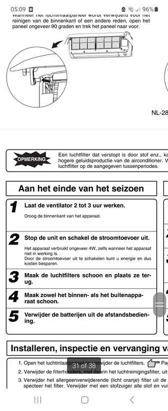

Klein vraagje, hoeveel verbruikt een airco, als die alleen stroom heeft (op de buitenunit), maar niet aanstaat?
Ik kan dit zelf helaas niet meten. Of is dit iets wat ik ergens in de handleiding of zo kan vinden. Soort standby verbruik, als bij een TV? (Binnenunit = Mitsubishi Electric Compact MSZ-AP35VGK, buitenunit: MUZ-AP35VG)
*Edit:
Niet dezelfde unit, maar hier staat 4W. Ik moet soms ook gewoon iets beter lezen...
Wel bedankt weer voor het antwoord.

Compressor van een airco draait in olie en zoals al eerder genoemd kun je met lange stilstand olie en koelmiddel vermenging krijgen. Als de compressor weer gaat draaien en warm wordt dampt dit wel weer uit.
De rotor in de compressor wordt door de olie gedragen in de lagers.
Tevens zitten er vaak 1 of meerdere klepjes in de compressor die bij lange stilstand wel eens willen verkleven.
Net als bij een cv pomp zou ik hem af en toe laten draaien.

Teijgetje schreef op maandag 17 juli 2023 @ 23:51:
Je kan er natuurlijk ook bij installatie voor kiezen de printplaten te behandelen met 3M Novec electronic grade coating.
Ik mag wel aannemen dat de A-merken ervoor hebben gezorgd dat in firmware/software/hardware de airco in conditie blijft als er niet in koeienletters in de handleiding staat dat je het regelmatig even moet aanzetten.
  • Martin7182
  • Registratie: Juni 2020
  • Laatst online: 07:52
Martin7182
Sebazzz schreef op dinsdag 18 juli 2023 @ 07:17:
Inderdaad. Zoals eerder aangegeven, in de MHI handleiding staat dat je aan einde seizoen beter de stekker eruit kunt halen. De unit is in principe IPX4, als de printplaat toch corrodeert, dan gaat MHI's goede naam er wel aan ;)
  • kieskes
  • Laatst online: 21:27
De koppelingen op mijn buitenunit zijn een beetje 'vettig'.
Is dat gebruikelijk? Ik kan het mijn installateur niet meer vragen want die is failliet :D
Koelen/verwarmen werkt verder prima, dus van enige lekkage is (nog?) niets merkbaar

  • Truus01
  • Registratie: November 2014
  • Laatst online: 22:11
Martin7182 schreef op dinsdag 18 juli 2023 @ 09:38:
Maar voor ongeveer 4W (0,004kW) x 24u x 365dgn x €0,40 => €35 per jaar, ga ik het risico niet lopen op rare dingen met de printplaten (zomer) of compressor (winter).

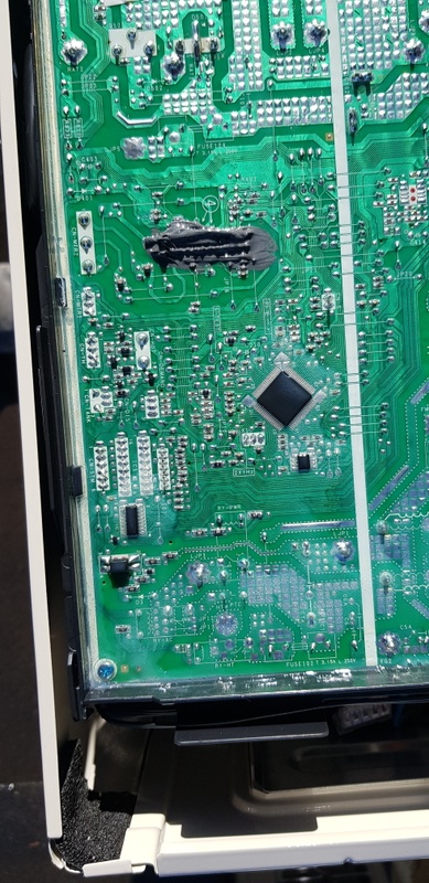

  • redbullwaning
  • Laatst online: 22:09
Martin7182 schreef op dinsdag 18 juli 2023 @ 17:47:
Dat risico loop je nog steeds. Een actieve printplaat wordt niet overal even warm en kan ook warm corroderen. Schade aan de compressor zal ook wel meevallen; het is geen waterpomp en een koelkast die een jaar uit staat, doet het daarna ook nog gewoon :)
Ik weet wel dat bij panasonic er helemaal een soort transparant kitlaagje overheen zit.
Afbeeldingslocatie: https://tweakers.net/i/CPLsuOsbNMD3LWK2rE9wNzsNPvw=/x800/filters:strip_icc():strip_exif()/f/image/ValFHDur5U7M3af67dsBSOJv.jpg?f=fotoalbum_large
