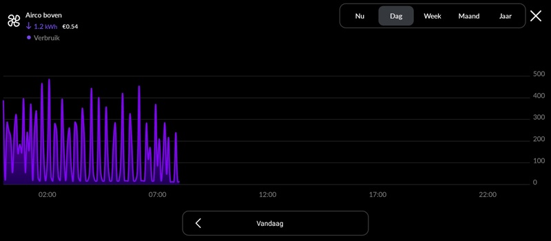

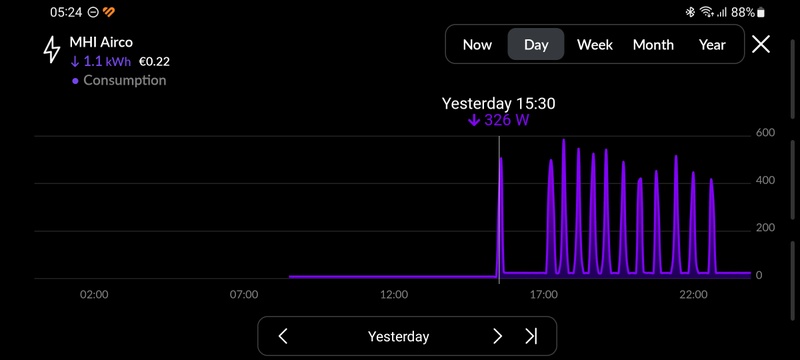

Wanneer het over pendelen gaat hier, ben ik nog wel eens één van de mensen die roept, pendelen hoeft zo erg niet te zijn, en het hoeft ook niet duur te zijn in verbruik. Waarbij ik dan wat roep over dat ik het zie als terugmoduleren.
Deze post is niet bedoeld om een discussie uit te lokken over of multisplit beter of zuiniger is dan singlesplit, of dat het ene merk altijd beter is dan het andere of dat soort zaken, want dat is niet wat ik denk.
Met deze printscreen wilde ik alleen een voorbeeld laten zien van wat ik wel eens omschrijf als terugmoduleren.
In de periode van de printscreen begon ik met een korte periode waarin het hier in de woonkamer werd teruggekoeld naar 23 graden. Daarna heb ik de airco een graad lager gezet waardoor het hier 22 graden werd, kouder dan normaal hier. Dat als het ware om kou op te slaan op zonne-energie, voor later op de avond en nacht. Rond 22 uur heb ik de slaapkamer bijgeschakeld welke teruggekoeld werd van 25,5 naar 23 graden. Rond dezelfde tijd zette ik de woonkamer terug naar 23 graden. Na middernacht heb ik hem uitgezet.
Het was hier buiten 29 a 30 graden gisteren, maar de airco hoefde nog niet hard te werken.
Afbeeldingslocatie: https://tweakers.net/i/mdU7veSPCFNyPy484yN3Z1JEMGo=/800x/filters:strip_icc():strip_exif()/f/image/3GQlbz1ByusCBZZ185zBnOKh.jpg?f=fotoalbum_large
Het verbruik lag hiermee over een periode van 8,5 uur op 1,1kWh, inclusief de start. Mhi SCM60Zs-w met 3 binnen-units waarvan er 2 zijn gebruikt.

Sjamo schreef op zaterdag 8 juli 2023 @ 06:02:
Herkenbaar verloop, hier een LG multisplit voor de bovenverdieping, twee slaapkamers die gekoeld worden naar 20.5/21 graden. Dat doet ie ook middels pendelen maar wel stil en zuinig imho. Verbruik is zelfs lager dan bij jou ondanks de lager ingestelde temperatuur. Uiteraard kunnen de omstandigheden anders zijn hier natuurlijk.
Afbeeldingslocatie: https://tweakers.net/i/kamJxaWJqWJap13gct3fUOXakck=/800x/filters:strip_icc():strip_exif()/f/image/4FzEyA3jBIVw8kvkgs3Tzxj7.jpg?f=fotoalbum_large
Volgens mij staat in de definitie van terugmoduleren dat hij de compressor niet uit gaat. Jouw unit compressor gaat wel uit. Ik zie dit juist als een klassiek pendelvoorbeeld. Zuinig is het zeker, maar ik probeer het toch te voorkomen; niet voor de compressor of ventilatoren, maar omdat de klep v.d. binnenunit telkens opent en sluit (MHI-ZSX). Na X-1000 pendelbewegingen treedt er vast wel ergens 'plasticmoeheid' op.
Dat het totaalverbruik gisteren laag was verbaast me overigens niet; de voorgaande dagen waren koud, evenals de nachten. Hier is het binnen 22 °C zonder airco (midden NL).

Martin7182 schreef op zaterdag 8 juli 2023 @ 10:36:
Volgens mij staat in de definitie van terugmoduleren dat hij niet uit gaat. Jouw unit gaat wel uit. Ik zie dit juist als een klassiek pendelvoorbeeld. Zuinig is het zeker, maar ik probeer het toch te voorkomen; niet voor de compressor of ventilatoren, maar omdat de klep v.d. binnenunit telkens opent en sluit (MHI-ZSX). Na X-1000 pendelbewegingen treedt er vast wel ergens 'plasticmoeheid' op.
Onze airco gaat niet uit. Wanneer hij standby staat verbruikt hij 8W. Wanneer hij terug moduleert 24W.
Of het totaalverbruik hoog of laag was was niet de issue. Het ging er om wat de airco doet wanneer hij minder capaciteit nodig heeft dan wat je op basis van het minimaal opgenomen vermogen zou verwachten.
Aanpassing, eenheid aangepast.

Ik weet niet precies wat hij wel en niet doet. Wat ik weet is dat wanneer het self clean programma draait, de unit minder verbruikt dan dit. Dus het lijkt er op dat er toch iets loopt, alleen geen idee wat.

De 4,2kW perfera op de 2MXM50A verbruikt zo'n 300W continu op zo'n dag als gisteren met de buitenunit op het platdak in de volle zon in een hoekje (zo'n 40 graden volgens de buitenunit).
De vrouw is nu aan het dweilen waardoor de deur naar de Serre open staat waar een hoop warmte vandaan komt.
Aangezien de airco naast die deur hangt komt er heel veel warmte extra binnen.
De unit draait op 700Watt.
Dit laat wel zien wat koelen voor de vogeltjes doet :+

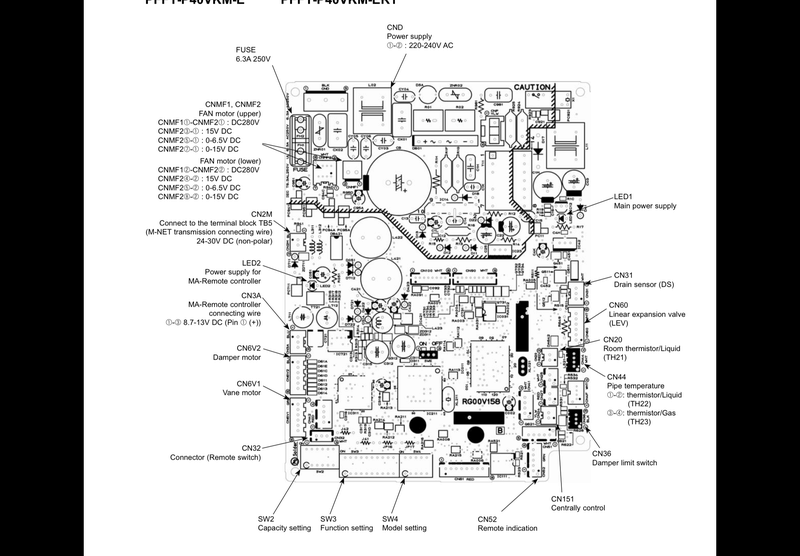

Dat zeg ik met de kennis van nu, nu ik heb gezien hoe het wordt gedaan...
  • EVfan
  • Registratie: December 2021
  • Laatst online: 12:18
LED-Maniak schreef op zondag 9 juli 2023 @ 14:50:
Ook geen CN105 connector in dat model?
@LED-Maniak : volgens mij niet.
Dit is een overzicht van het centrale board met connectors etc.
Afbeeldingslocatie: https://tweakers.net/i/Iwuut2Y2WXd3ygSYNMsbwXNL63A=/800x/filters:strip_exif()/f/image/3Zazpdsv2UKna6Scoc4Fsdf0.png?f=fotoalbum_large
Geen CN105. Daarvoor is deze airco denk ik te oud. Ik ben nog steeds wel heel geïnteresseerden in je remote thermostaat voor mijn nieuwere airco mocht je die weer hebben, zie mijn eerdere berichtjes.

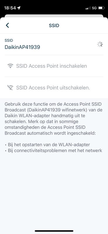

  • Yamahaa
  • Laatst online: 08-11 17:22
Ik lees hier een paar keer dat de daikins hun ssdid accespoints nog uitzenden. Maar dat is inmiddels al enig tijd uit te zetten in de Onecta app hoor per binnen unit. Betreffende unit/instellingen/unit/hardwarewlan/ssid beetje verstopt maar prima uit te zetten.
MvgAfbeeldingslocatie: https://tweakers.net/i/8kmgqkRBc_pLZt0PIPb_QOHgPoc=/x800/filters:strip_exif()/f/image/4hLeTtyDDbEXAroSZbcho2AI.png?f=fotoalbum_large
[ Voor 38% gewijzigd door Yamahaa op 09-07-2023 18:57 ]

Daar had ik ook gehoopt. Het apparaat blijft altijd wifi uitzenden/contact zoeken. Dit kan ik meten met een apparaat genaamd Cornet emf. Volledig zonder internet, in dit geval wifi is niet mogelijk. Ssdid onzichtbaar maken kan wel...
  • Yamahaa
Natuurijk heeft de unit nog verbinding met de router. Immers ze zijn bereikbaar/bestuurbaar en instelbaar. Daarnaast geeft de unit een aantal statussen door ‘aan de app’. Maar ik ben bijna zeker dat het acces point uitstaat. En niet alleen onzichtbaar. Ik weet immers de id en ik kan hem niet benaderen.

Yamahaa schreef op zondag 9 juli 2023 @ 18:56:
Mvg[Afbeelding]
Goede info, thanks :)
Bij mij staat de SSID broadcast sinds enige tijd by default uit; ik heb het zelf niet uitgeschakeld.
Geen idee wanneer dat gebeurd is, maar wel zo aangenaam ;)

Ik denk met de laatste firmware update, bij mij waren ze daarna dan ook verdwenen.

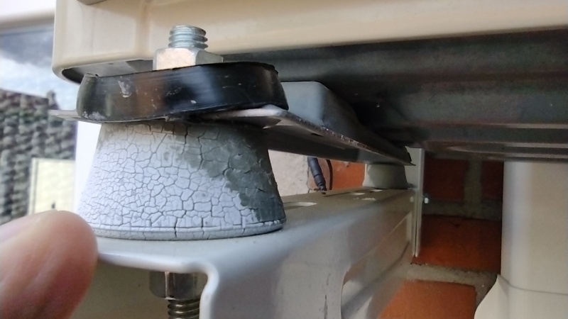

  • Maxwp
  • Laatst online: 26-10 18:57
even voor de mensen die van die rubber voetjes gekocht hebben
iemand dit al gezien
ze zijn nog geen jaar oud.
Afbeeldingslocatie: https://tweakers.net/i/TAu6xX5-1ApGNA1cFeTIcARc4j0=/800x/filters:strip_icc():strip_exif()/f/image/bw7dkpCRb9uAwv0HJMdRY8jf.jpg?f=fotoalbum_large
is gewoon helemaal aan het afbrokkelen.
  • Willempie27

  • Willempie27
Maxwp schreef op donderdag 13 juli 2023 @ 00:36:
Wit rubber is meestal van mindere kwaliteit bij (fiets)banden. Wellicht een keer zwarte nemen. Zijn de achterste ook zo slecht waar minder zon op komt?
  • flippy
flippy
Alle rechten voorbehouden.
Daarom moet je ook veren gebruiken en niet rubbers.
  • Kirretje
  • Laatst online: 13:16
Hmm - ik heb ze nog in het zakje liggen om nog te monteren als v.v. van een ander rubber setje, maar dat ziet er niet veelbelovend uit. Staan ze vol in de zon?
  • Leanderr
  • Registratie: November 2022
  • Laatst online: 13:21
Kirretje schreef op donderdag 13 juli 2023 @ 11:55:
Ik heb hetzelfde, al is het niet zo erg als bij deze. Maar de rubber drogen zeker uit. Vraag is of je er zelf bij kan of dat je ze moet laten vervangen.

  • Vos
  • Laatst online: 10:33
Vos
AFCA
flippy schreef op donderdag 13 juli 2023 @ 10:54:
Waarvan sommigen weer zeggen dat die teveel trillen? Wat slecht voor de leiding/koppeling is?

  • Roe!and
  • Laatst online: 00:26
Vos schreef op donderdag 13 juli 2023 @ 16:05:
Daar heb je dan deze oplossing voor werkt prima!

  • mr_evil08
mr_evil08
Beschadig je daarmee op den duur niet de verf/lak met die spanbanden ?
Apparaat trilt schuurt langs dat touw etc.
Waardoor roest kan ontstaan op de behuizing?

  • Roe!and
mr_evil08 schreef op vrijdag 14 juli 2023 @ 09:13:
Is dit een serieuze vraag? 😂

  • mr_evil08
mr_evil08
Roe!and schreef op vrijdag 14 juli 2023 @ 09:51:
Ja het trilt, op den duur kan de boel beschadigen, verf eraf bij de randen van de banden etc, het is geheel eigen keus natuurlijk, zolang je daar maar bewust van bent.
