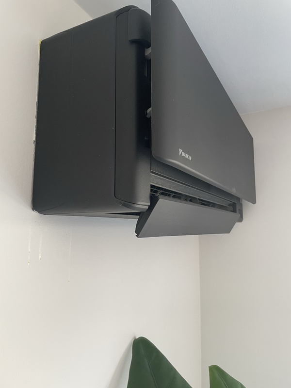

Ik heb een daikin perfera waar soms/regelmatig druppels uitspetteren. Dus ik wil graag kijken naar de lekbak/of afvoer of die verstopt is.
Als ik kijk naar het metalen gedeelte achter het filter dan lijkt het alsof daar druppeltjes ontstaan die dan later naar beneden naar het blaasgedeelte vallen of zo.
Maar ik zie zo snel geen mogelijkheid om hem eenvoudig zover te openen dat ik een lekbak of iets dergelijks zie waar ik dan eventueel wat schoonmaakwerk kan doen, of zo een tablet in kan leggen waar ik hier wel eens over lees. (er loopt een lekbuis aflopend naar buiten, en die heeft vorig jaar ook gewoon goed gefunctioneerd.)
Ik kan zo snel op internet of in de handleiding niet vinden hoe ik nu het beste de boel aan kan pakken. Iemand misschien een tip hoe ik dit moet doen?
(Perfera hangt er pas anderhalf jaar, dus ik neig ook de installateur te bellen. Maar geen idee of dat nodig is, of dat ik hier gewoon zelf iets mee moet.)
/edit: de lekbuis lijkt nu trouwens ook gewoon de functioneren. Grote natte plek op het terras daar. :)
[ Voor 11% gewijzigd door ArthurMorgan op 18-06-2025 10:57 ]

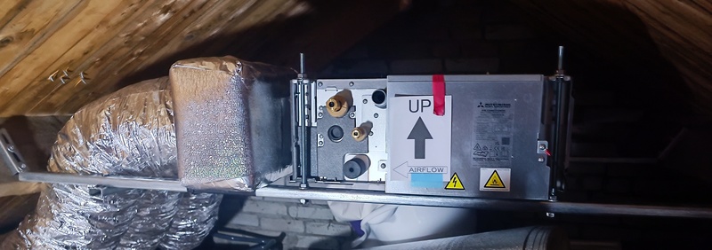

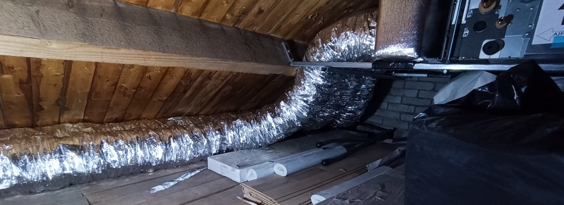

Voor de mensen die zelf een kanaalunit airco hebben geinstalleerd; zijn er mensen die geen gebruik hebben gemaakt van multizone?
Ik ben met m'n broer ff aan het kijken om een kanaal; airco op zonder te hangen, en met een passieve plenum ("splitter") te verdelen over de kamers er onder (ongeveer even groot). 4 aparte zones lijkt me een beetje overkill, en kwa inhoud zou het met 4kW wel moeten lukken.
Ik vind alleen niet zoveel webshops met kanaal airco toebehoren. airco-webwinkel bied wel kits aan met multi zone.
Of kan ik gewoon 200mm leidingen gebruiken die normaliter gebruikt worden voor ventilatie, en dan een Tecnosystemi EOLO als plenum oid?

houthakker schreef op vrijdag 20 juni 2025 @ 11:01:
Vorig jaar heb ik zelf een systeem gebouwd met een MHI SRR35ZS-W kanaal airco op zolder. Ik heb daar zelf een geïsoleerde verdeelbox voor gemaakt. De lucht wordt aangezogen vanuit de gang, en vervolgens wordt warme of koude lucht de kamers in geblazen.
Ik heb geïsoleerde flexibele slangen gebruikt, en tot nu toe heb ik geen problemen gehad met condensvorming. De aansturing gebeurt via een ESP-bordje van @AUijtdehaag in combinatie met een draadloze temperatuursensor. Die sensor staat in de middelste van de drie kamers, die allemaal ongeveer even groot zijn. Deze opstelling werkt hier erg goed.

Na vier jaar eindelijk een godsgruwelijk irritant mysterie opgelost met m'n Daikin FTXF25C. Hoezee!
Tijdens koelen werd m'n verdamper vaak kletsnat en het begon me op te vallen dat de compressor nooit boven de 60hz wilde gaan. Op den duur begint hij dan te hyperventileren. Dat kon ik meestal voor een dag of anderhalf afweren door de verdamper schoon te maken met Dasty. Ik betwijfelde of het om een airflow probleem ging, gezien de unit op zo'n 6cm van het plafond hing.
Gisteren uiteindelijk maar de stoute schoenen aangetrokken, al het koelmiddel teruggepompt naar de buitenunit en de binnenunit een paar centimeter laten zakken. Boel opnieuw geevacueerd en knallen met die banaan. Gelijk viel me op dat de compressor nu boven de 60hz schiet wanneer hij daar om vraagt, m'n verdamper wordt niet meer kletsnat met dezelfde weersomstandigheden en uberhaupt zijn de koelprestaties veel beter. De manometer loog er ook niet om, eerst zat ik op zo'n 8 bar aan zuigdruk, nu op 9 bar met de temperaturen die we gisteren hadden. Oftewel, een goede indicatie dat de verdamper nu veel meer warmte absorbeert.

Huh maar wat is daar de verklaring dan voor, dat het lager monteren van de binnenunit je probleem heeft opgelost? Hing hij te dicht op het plafond waardoor hij niet genoeg lucht kon aanzuigen? Of zat er een knik in een koelleiding ofzo?
Uiteindelijk denk ik wel gewoon dat hij te dicht tegen het plafond hing voor zijn zin, ondanks dat ik hem ruim binnen de marges had opgehangen. Ik heb door de jaren heen ook een aantal tests gedaan zoals een handdoek voor de luchtinlaat houden met een droge coil. Dekte ik 1/3e af begon hij al te hyperventileren, nu pas als ik ruim de helft afdek.

Alleen het probleem dat hij te nat wordt, of hoor je ook dat hij duidelijk moeite heeft lucht aan te zuigen? Het is nogal moeilijk te omschrijven, maar het klonk bij mij steeds alsof de wind erop sloeg.
  • Tazzios
  • Laatst online: 07-11 17:27
Tazzios
@VikeeVeekie
Alleen nat, maar ook niet echt op het geluid gelet. Op dezelfde plek hing eerder een Samsung welke een driehoek model had, daar had ik geen problemen mee.

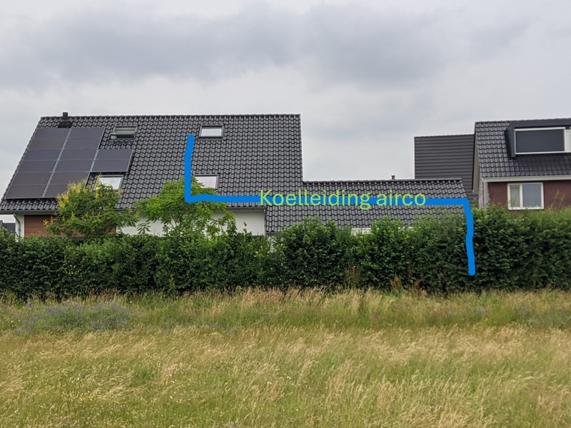

Door het mooie weer van de afgelopen dagen en het vele thuiswerken, ben ik mij aan het oriënteren op een airco voor mijn werkkamer op zolder. Omdat mijn gevel is voorzien van stucwerk, is het niet mogelijk om een buitenunit aan de muur te bevestigen. Daarnaast wil ik de buitenunit het liefst achter de berging plaatsen, zodat deze uit het zicht staat. De afstand tussen de binnenunit en de buitenunit zou dan ongeveer 22 meter bedragen. Volgens wat ik online lees, is dit technisch mogelijk, maar het gaat wel ten koste van de efficiëntie.
Een alternatief is een monoblock airco, specifiek de Innova 12HP. Deze vereist slechts twee doorvoeren naar buiten van elk 160 mm. Ik maak me echter zorgen dat zulke grote openingen relatief veel geluid van buiten naar binnen kunnen doorlaten. Bij een split-unit is doorgaans maar één doorvoer van circa 70 mm nodig.
Kan iemand mij adviseren welke van deze twee opties – een split-unit met langere leiding of een monoblock – in mijn situatie de beste keuze is, zowel qua rendement als geluidscomfort?
Iemand een idee wat de kosten van een split-unit zouden zijn (aangezien 22 meter vrij lang is en een groot deel onder de dakpannen moet lopen)?

22 meter is alleen heen. Dak gaat niet, althans ik heb alleen maar schuine daken.
Zie fotoAfbeeldingslocatie: https://tweakers.net/i/PiGHdZ04VoEbZDi6P-iuGm3P7lw=/800x/filters:strip_icc():strip_exif()/f/image/vRAkfxevd4wpqUNCOn8TZlFq.jpg?f=fotoalbum_large

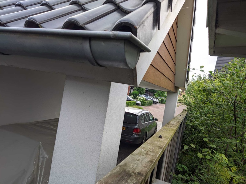

Zojuist is er een installateur geweest, maar die zag af van het idee om de koelleidingen onder de dakpannen te leggen. Tot slot gaven ze aan dat dit een klus is die zij niet kunnen uitvoeren.
Tevens vraag ik mij af hoe ze dit bij de witte pilaar netjes weg gaan werken. Ik denk toch dat het een monoblock gaat worden.
Afbeeldingslocatie: https://tweakers.net/i/Y6ysqVtjPrkQH2ICt0HAj1cLgJc=/800x/filters:strip_icc():strip_exif()/f/image/IahjwzYvlrDcFaigFDskq8qC.jpg?f=fotoalbum_large

@Unkie Afbeeldingslocatie: https://tweakers.net/i/gRpDX_z3AMxQc7iU5rVobVDhS98=/fit-in/4920x3264/filters:max_bytes(3145728):no_upscale():strip_exif()/f/image/fYWFiPFiWl8yGRfQpQSjFS6I.webp?f=user_large
Afbeeldingslocatie: https://tweakers.net/i/ss6iAe0meMcQA85PqWYmBVpkMbk=/fit-in/4920x3264/filters:max_bytes(3145728):no_upscale():strip_exif()/f/image/Tv7vl9snEcHvW3A2hhUqmBMr.webp?f=user_large
Afbeeldingslocatie: https://tweakers.net/i/CiEqrqtM-umJK_gBaMqnuB-YBdc=/fit-in/4920x3264/filters:max_bytes(3145728):no_upscale():strip_exif()/f/image/31rbttggNhRlR61aejWfkRH9.webp?f=user_large
Afbeeldingslocatie: https://tweakers.net/i/xssjrEQWKZvM-n_vA04z9Z5W-P0=/fit-in/4920x3264/filters:max_bytes(3145728):no_upscale():strip_exif()/f/image/YxJHDrwaVRyGfbJHLF1RBjJ6.webp?f=user_large is dit niks?

Bedankt voor het meedenken, maar ik denk dat een Monoblock dan zelfs nog stiller is en wellicht nog efficiënter omdat er geen ramen op een kier staanstaan?
Zag ook dat een mede-tweaker zelf een Innova 12hp heeft geïnstalleerd op zolder. Persoonlijk is dit dan een nettere oplossing en wellicht de meest eenvoudige.

Bij Daikin kan je dat apart via planning in de App instellen, zoals nu staat de set alleen op koelen, v.d. winter alleen verwarmen.
Moest de powerfull knop gebruiken. Uiteraard met teveel haast geprobeerd. Maar werkt goed nu.
Alleen nog even die condenspijp netjes maken. Hangt nu zo’n witte pijp aan die druppelt op de stenen. Niet echt heel chique. Zat te denken aan een koperenbuis en het pijpje daar instoppen. Soort mini regenpijp.
