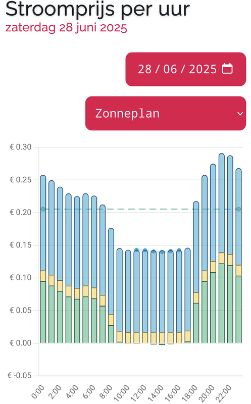

26°C @ 60% uit, 20°C @ 80% in x 200 m2 per uur = 0.6 kW verschil in energie. Dat is 100W opgenomen vermogen bij een EER van 6, helemaal geen ruk dus. Maar als de airco aan staat en binnen geen 26°C is maar 23°C blijft er maar 0.3 kW over - werkt alleen goed in een sauna, lekker nutteloos.
Nee doe mij maar gewoon de airco. Als je die vaker gebruikt is een dynamisch stroomcontract de oplossing, als het zonnig is gebeurt dit:
Afbeeldingslocatie: https://tweakers.net/i/7TAXm2LnoIOM6JL_FrzYVhfyX2k=/x800/filters:strip_exif()/f/image/USsaBoUOcs4rrxE2eBknBW29.png?f=fotoalbum_large
Kale prijs is nul, 2 cent opslag/winst voor energiebedrijf, 12 cent belastingen.
[ Voor 5% gewijzigd door w00key op 29-06-2025 08:31 ]

@Xbeater als je elektriciteitsverbruik zich vooral in de zomer overdag situeert o.w.v koeling met airco zou ik gewoon een dynamisch contract nemen om zo van quasi 0-prijs overdag (omzeggens bijna elke dag sinds lente) tussen pakweg 10u en 16u te profiteren om (voor) te koelen. Je betaalt bijna alleen maar de netkosten en heffingen.
@assje waarde van PV-stroom is in de zomer buiten de piekuren 's ochtends en 's avonds quasi niets meer in België.

Mylan Piron schreef op zondag 29 juni 2025 @ 13:50:
Daar zit ik ook serieus over na te denken. Het meeste verbruik zien we tussen 16:00 en 21:00, wanneer de zon op de woonkamer komt. Met verduisterde, wit gevoerde gordijnen omlaag moet ie nog aan de volle bak a 1200 watt. Is dat een tijdstip dat voordelig is met dynamisch?

Xbeater schreef op zondag 29 juni 2025 @ 14:00:
Nee, dat zijn de duurste uren. Zelfde piek is er in de ochtend tussen 6 uur en 8 uur.

Ralph88 schreef op zondag 29 juni 2025 @ 15:11:
Top! Dan blijf ik genieten van een vast contract.
Snap ik ook meteen waarom buurman die gespiegeld woont van mij zo blij is met dynamisch
Dat is zoals eerder vermeld werd geen voordelig tijdstip met dynamisch.
Maar je zou bv wel je airco kunnen instellen dat hij bv al om 10:00 begint te koelen om de boel zoveel mogelijk op de gewenste temperatuur te behouden. M.a.w niet wachten tot de warmte zich ophoopt of al opgehoopt heeft alvorens de airco aan te zwieren.

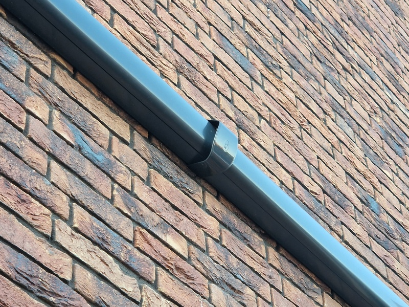

Kwam toevallig in de handleiding tegen dat de fabrikant ook adviseerd om de binnenunits te ventileren voor 2-3uur lang na einde koelseizoen. Kwam hier eerder ter sprake.
En dit begrijp ik nu ook :+
Afbeeldingslocatie: https://tweakers.net/i/iLW6MvCbaG579cpqGopOeSJ-jJI=/800x/filters:strip_icc():strip_exif()/f/image/CO3bLCLoA8uh6XK2QlcLruXs.jpg?f=fotoalbum_large
[ Voor 54% gewijzigd door Draakje5 op 01-07-2025 08:29 ]

@Draakje5 Ik snap niet helemaal wat je nu dan bedoelt met de foto van de leidinggoot i.c.m. het ventileren van de binnen-unit? Ik zie vast iets over het hoofd :P

Het ging hier laatst over de antracieten goten en dat ze loslieten. Bij ons laat nu ook het koppelstuk van de goot los.
[ Voor 45% gewijzigd door Draakje5 op 01-07-2025 09:54 ]

  • Laatst online: 22:32
Draakje5 schreef op dinsdag 1 juli 2025 @ 09:53:
Die koppelstukken bleven hier (antraciet ook) nooit fatsoenlijk zitten. Ik heb ze vastgelijmd met pvc lijm op de overgang stukken. Houdt de boel bij elkaar en ziet er strakker uit
Ah, op die fiets. Ik kon uit je post niet halen dat je die foto relateerde aan een heel ander issue/onderwerp, ik linkte het aan hetgeen je erboven schreef ;)
Bij mij zitten er zoals gezegd donkere tiewraps omheen, vooralsnog blijft de goot nu prima zitten. Vanaf de middag tot avond zon erop.
