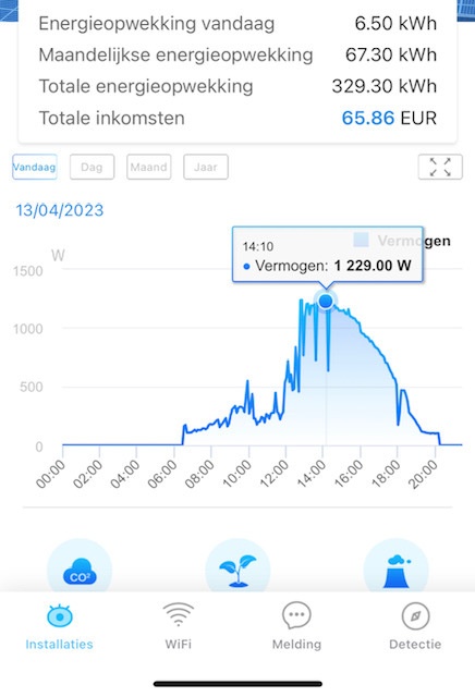

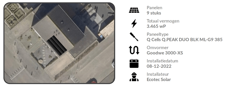

  • Numiah
  • Laatst online: 03-10 14:20
Hoi.
Sinds december ben ik in het bezit van 9 panelen op het zuiden. Gemonteerd als string.
Nu krijg ik van zonnegarant de onderstaande grafiek.
Uit die grafiek blijkt, tenminste als ik em goed interpreteer, dat de opbrengst flink onder de maat is.
Het verwachte resultaat is met oranje streep aangegeven en gebaseerd op mijn systeem.
In de portal van de omvormer zie ik dat het piekvermogen in de volle huidige zon zo'n 1200Watt is.
Op een bewolkte dag is het zo'n 140Watt.
Klopt de grafiek en presteert mijn systeem inderdaad slecht of moet het anders worden berekend/gelezen?
Afbeeldingslocatie: https://tweakers.net/i/0Gym2AaeTRp_E9wqOZjPWSGcBRU=/800x/filters:strip_exif()/f/image/w23zVSMF1Rnijs8xvyqYaroP.png?f=fotoalbum_large
Afbeeldingslocatie: https://tweakers.net/i/JD0_kessOtdjIvA77f5U41GWSD0=/800x/filters:strip_exif()/f/image/476rSucxNGFzXkemqJndswfB.png?f=fotoalbum_large
Afbeeldingslocatie: https://tweakers.net/i/axmFo1TpEpPB4OkLw0iVgPYw9Xc=/full-fit-in/4920x3264/filters:max_bytes(3145728):no_upscale():strip_icc():fill(white):strip_exif()/f/image/P7lx2Hv3pnfgUrtOxhoY8YSY.jpg?f=user_large
[ Voor 8% gewijzigd door Numiah op 13-04-2023 22:42 ]
  • Dre
@Numiah
Bij GoodWe kan je in de SEMS-portal een screenshot voor ons maken van de volgende grafieken:
  • Vermogen over de dag
  • V MPPT 1 DC grafiek over de dag
  • I MPPT 1 DC grafiek over de dag
Ik neem aan dat je een account hebt om dit te bekijken op https://www.semsportal.com/
3 april is een mooie dag om te kijken naar de grafieken.
[ Voor 5% gewijzigd door Dre op 13-04-2023 22:48 ]
Dat ziet er niet goed uit; het piekvermogen op zuid (ideale hoek 35 - 45 graden) is op dagen als deze iets hoger dan Wp. Je zou 3 keer zoveel vermogen moeten zien; zo'n 3600 a 3700 W. Het lijkt wel alsof er een paneel is met twee defecte bypass-diodes, dan kun je dit effect krijgen. Of per ongeluk 6 v.d. 9 panelen helemaal niet aangesloten. Wat is de stringspanning eigenlijk? Het zou in de buurt van 360 V moeten zitten.

  • Numiah
Dre schreef op donderdag 13 april 2023 @ 22:48:
@Numiah
Ik mocht er maar twee selecteren voor de curve. Het vermogen loopt op die dag mee van 140W tot max 1115W gelijk op met I MPPT
Lees ik het goed dat dus de stringspanning maar maximaal 105V is?
Afbeeldingslocatie: https://tweakers.net/i/ssmqq1Gy5EWRfo84Ej5TOnfqsIw=/800x/filters:strip_exif()/f/image/nuFsK22ZpEKWm1nqwlNnXfIm.png?f=fotoalbum_large
Termy schreef op donderdag 13 april 2023 @ 23:24:
Behalve dat rond 14:00 de zon op z'n hoogst is in de zomertijd dus dat gaat niet op.
@Numiah wat is de precieze oriëntatie en helling?
Als ik het met mijn kompas meet kom ik op 201° Zuid-Zuid/West. Da's dus niet helemaal op zuid O-)
Helling is schuin dak, zal zo'n 35° zijn?

@Numiah dat ziet er uit alsof 5 van de panelen niet aangesloten zijn….

Numiah schreef op vrijdag 14 april 2023 @ 00:00:
201° Zuid-Zuid/West valt inderdaad wel mee qua opbrengstverlies ten opzichte van zuid (uitgaande van SMA-omvormer). Het leek meer op west op basis van je foto...
Afbeeldingslocatie: https://tweakers.net/i/27AiAio5XwDY1qY_GG3akh16tCo=/800x/filters:strip_exif()/f/image/D4PzrsCz23PodRF51smjFm8J.png?f=fotoalbum_large
[ Voor 3% gewijzigd door bvdbos op 14-04-2023 07:14 ]
  • Dre
105V is veel te weinig. Ik denk dat er dan maar 3 panelen aangesloten zitten.
Laat de leverancier dit maar oplossen. De grafiek met spanning en stroom zegt voldoende.
  • Numiah
Dre schreef op vrijdag 14 april 2023 @ 08:03:
105V is veel te weinig. Ik denk dat er dan maar 3 of 4 panelen aangesloten zitten.
:-( Slecht nieuws!
Ik ga vandaag meteen aan de slag. Wordt een uitdaging want het bedrijf is nagenoeg onbereikbaar.
Dankjewel allen voor de snelle reacties! _/-\o_

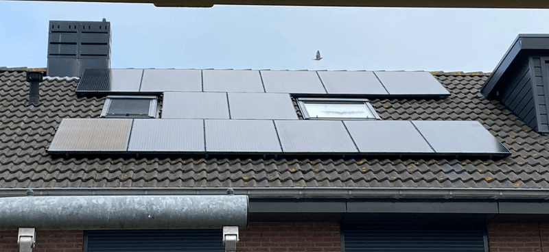

  • Evanrvb
  • Laatst online: 09-10 10:38
Zo, hier de 3 oude paneeltjes toch maar voor 3 nieuwe gewisseld, plus eentje extra naast de dakkapel. Staat wel zo netjes :)
Gisteren met 11x 375 op de 4.0 omvormer was die toch wel aan het aftoppen op 4000W als de zon zich liet zien. Zit op een 16A Alamat dus moet officieel wat lager blijven. Komt ook wel goed op een volle (warmere) zonnige dag denk ik.

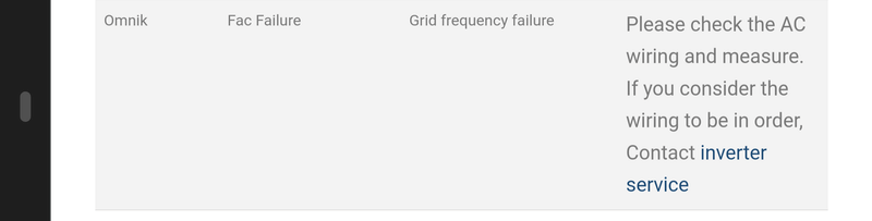

  • AOC
AOC
Hier heb ik een Omnik omvormer die elke maand 1x een FAC failure heeft. Ik zie dat op dat moment een kleine piek ontstaat in de DC voltage. Deze schiet dan richting de 290a300v.
Deze omvormer heeft wel vaker dagen dat in de eerste uren dat de zon schijnt en de panelen beginnen te werken, dat dan de gemiddelde dv voltage nabij de 270v a 280v ligt. Daarna stabiliseert het om nabij de 230v/240v.
Is dit iets wat erg is? qua opbrengst heeft het nauwelijks effect zover ik dat kan zien. De omvormer gaat even uit en kort daarna weer aan op het moment dat een fac failure plaats vindt

AOC schreef op vrijdag 14 april 2023 @ 11:26:
Dat DC gedrag is normaal; als de panelen niet belast worden dan stijgt hun spanning naar Voc. Dat gebeurt dus als de omvormer stopt a.g.v. een AC fout.
Wat betreft de AC fout zegt Omnik het volgende:
Afbeeldingslocatie: https://tweakers.net/i/J0vkm5s52Yo1ClHus8LDqF9GynM=/800x/filters:strip_exif()/f/image/tbn6PJnCdzyS2FYXCWCP7q95.png?f=fotoalbum_large

@Numiah Zijn ze als 1 of 2 strings aangesloten? Lijkt erop dat één van de twee strings zijn minimale startspanning niet haalt en dus eigenlijk niks doet. Je zou nu met gemak de Wp waarde moeten halen in deze tijd van al best wat zonkracht en relatief koud weer.

Señor Sjon schreef op vrijdag 14 april 2023 @ 13:48:
De Goodwe 3000-XS heeft maar 1 ingang. Maar wie weet zijn er 3 parallelle strings ofzo. Waarom makkelijk doen als het moeilijk kan door de installateur :P

De Goodwe kan 50-500 Volt aan en trackt 50-450V.
Die panelen doen 36-38V op mpp en 42-45 OC. Met een voltage zo rond de 100V doen er dus maar 3 panelen mee.

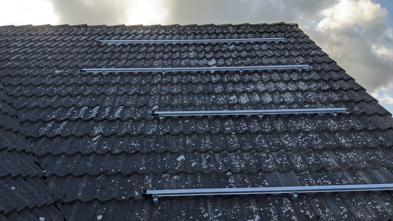

  • Laatst online: 30-10 09:14
Ben alvast ruw aan het plannen voor ons nieuwe huis en hoopte een flink aantal panelen in portrait (verticaal) te plaatsen. Maar nu maak ik me toch een beetje zorgen om hoe dicht ze bij de nok komen.
Er zijn zo ver ik kan zien 5 dakpannen beschikbaar voor de kraal van de dakkapel:
Afbeeldingslocatie: https://tweakers.net/i/tRWDTw-NKAhrmH2sHPJZ6j5LaQo=/800x/filters:strip_icc():strip_exif()/f/image/S6VrSB4nDGMQz6J3Foq0XSn1.jpg?f=fotoalbum_large
En het gaat om de volgende pannen:
Afbeeldingslocatie: https://tweakers.net/i/r0XKxg5drlnPeOjBIuKiH88-GEU=/x800/filters:strip_icc():strip_exif()/f/image/wGZNisM3WJe1PIgqpN70pUGg.jpg?f=fotoalbum_large
Zal nog proberen om de daadwerkelijke gebruikte afstand te meten.
Denken jullie dat een rij panelen hier verticaal gaat lukken?

  • Numiah
Da's natuurlijk een terechte vraag.
Het korte antwoord : "Ik heb geen idee".
Naar de opbrengst kijkende zit die iig dik onder de maat, dat maakt het eigenlijk alleen nog maar lastiger.
De opdracht wordt nu om de plaatser (Ecotec) te pakken te zien te krijgen.
Dat is vandaag iig niet gelukt. Even 5 minuten terugbellen is natuurlijk ook een enorme uitdaging ;)

computerjunky schreef op vrijdag 14 april 2023 @ 19:03:
Dit geeft de mode aan maar ik heb geen idee wat de mode betekent. Bij mij staat er momenteel "mode 1,0"
edit: Vlak voor hij uit ging schoot hij naar mode 11.

Toevallig stuitte ik op Flatfix Eco steunen die ik al voor andere panelen gebruik, de laatste 2 270Wp panelen ook maar aangesloten vanmiddag toen er wat bewolking kwam.
Een hoop gesjouw weer want ik wilde een rij van 3 panelen richting straatkant schuiven (zonder ballast), dat geeft aan de tuinkant (links op de foto) wat ruimte om te manoeuvreren.
Nu in totaal 7840Wp, op Z/W 4620Wp en N/O 3240Wp die eerst op Z/W lag.
Eigenlijk is het wat veel voor de Diehl 2100H omvormer, op N/O kan dat wel want met 2700Wp piekte hij niet.
Van de 4620Wp verwacht ik hetzelfde aantal kWh en de 3240Wp zal 2100kWh doen.
Wel leuk om pieken van 6000W ac te zien, dat gebeurt de komende maanden regelmatig.
In het Modbus RTU Protocol staat dit erover.
DeratingMode
0:no derate;
1:PV;
2:*;
3:Vac;
4:Fac;
5:Tboost;
6:Tinv;
7:Control;
8:*;
9:*OverBack
ByTime;

redbullwaning schreef op zaterdag 15 april 2023 @ 10:51:
DeratingMode
0:no derate;
1:PV;
2:*;
3:Vac;
4:Fac;
5:Tboost;
6:Tinv;
7:Control;
8:*;
9:*OverBack
ByTime;
Thx, al wordt het voor mij daar niet veel duidelijker mee. Momenteel staat hij op waarde nul. Geen idee waarom hij gister op 1 stond.

Vandaag de volle zon gehad op mijn nieuwe 840wp setje met een DS3-L, maar vraag mij af of ik niet beter voor een DS3 had moeten gaan (al had ik het gesimuleerd in de PV Calculator en kwam ik niet zo hoog uit)?
Ik kan ook nergens vinden wat nou de max wattage is wat een DS3-L kan doen.
Afbeeldingslocatie: https://tweakers.net/i/Kf0QPfU2I1tvfDKjRzyBZ_KfHkY=/x800/filters:strip_exif()/f/image/l6lUmpMH2baSuTdRP0i4xwgQ.png?f=fotoalbum_large
  • Martin7182
  • Registratie: Juni 2020
  • Laatst online: 21:32
Xqlus1ve schreef op zaterdag 15 april 2023 @ 15:29:
https://emea.apsystems.co...-Rev1.1_2023-02-09-NL.pdf
Afbeeldingslocatie: https://tweakers.net/i/PKGfc58HzgXbzbEI-MdjVm_8EqA=/800x/filters:strip_exif()/f/image/JTAnP0ICHse5i6ztTl15nS4l.png?f=fotoalbum_large
Met de DSL3 top je niets af, maar of dat de meerprijs van +/- 20 euro waard is, is lastig te zeggen. Als het straks warmer wordt, dan top je minder af of misschien helemaal niets.

Afbeeldingslocatie: https://tweakers.net/i/cqtXQc3GJ6z2cOfApqZYPK1h5JM=/800x/filters:strip_icc():strip_exif()/f/image/I2ZsbIEzq0kKQp3DVLFIlnL9.jpg?f=fotoalbum_large
Zo, dat zit er weer op. Viel alleszins mee eigenlijk, al hielp het dat ik al eens eerder paneeltjes had gelegd:
Afbeeldingslocatie: https://tweakers.net/i/5gbynEwXjKe8Kbcns_eFde_8biA=/x800/filters:strip_icc():strip_exif()/f/image/0OPdrkBcbMGtj6drtHzvi4Q8.jpg?f=fotoalbum_large
Nu alleen nog even rommelen met de Solax wifi module. Die doet nog niet helemaal wat ik wil.
[ Voor 25% gewijzigd door Edmin op 16-04-2023 22:48 ]

  • So_Surreal
  • Registratie: Februari 2015
  • Laatst online: 20:44
Ik zag vanmorgen dat een van mijn zonnepanelen (linksonder) een andere kleur heeft dan de rest.
De panelen zijn ongeveer 4 jaar oud.
Denken jullie dat het paneel defect is, en waardoor zou dit veroorzaakt zijn?
Afbeeldingslocatie: https://tweakers.net/i/6yH36qISudkbPk-fW4STek8pW_8=/800x/filters:strip_exif()/f/image/j8Kb94n9Zmm7aO0CNIWnuIjZ.png?f=fotoalbum_large
  • de Peer
  • Laatst online: 23:09
de Peer
under peer review
So_Surreal schreef op maandag 17 april 2023 @ 12:26:
ik heb het even voor je ingetypt op google. Dit waren de eerste 3 hits.
https://www.solarconcept....rverschil-in-zonnepanelen
https://www.dakscanzonnep...erschil-bij-zonnepanelen/
https://hallostroom.nl/zo...verschil-in-zonnepanelen/
