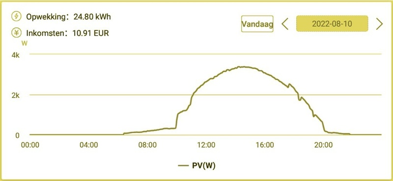

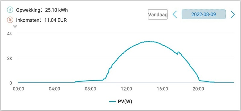

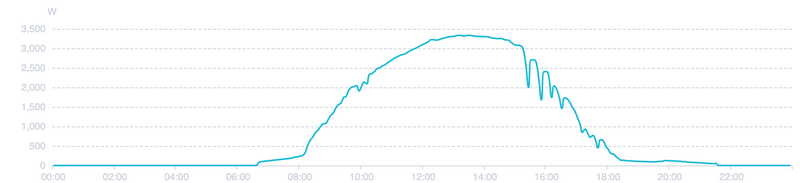

JML
Mijn Hyundai all black panelen liggen sinds 26 juli. Tevreden over de opbrengst, maar er is toch iets raars aan de hand: Op een zonnige dag zoals gisteren en vandaag duikt de opbrengst om 15h15 naar beneden. Op dat moment nog geen schaduw. Schaduw beheer vandaag aangezet, maar het effect is hetzelfde.Afbeeldingslocatie: https://tweakers.net/i/P-fG63ekO-vNC2kULsFgoI__iWA=/800x/filters:strip_exif()/f/image/yjsyoxaEHU3dZ3ewjosJL8fy.png?f=fotoalbum_large
@Ronald en anderen iemand enig idee?
Hieronder gisteren en eergisteren:
Afbeeldingslocatie: https://tweakers.net/i/jCKq5BYYXkHhWs5KgHhpDr3vbUQ=/800x/filters:strip_exif()/f/image/AadE6mIKLtQRMAbyctBEI9z6.png?f=fotoalbum_large
Afbeeldingslocatie: https://tweakers.net/i/dTfSNrlIBsyRs-NjVFgRCYTAlxk=/800x/filters:strip_exif()/f/image/gqwI2XEEO8w6ctDrlPbiXuWW.png?f=fotoalbum_large

@JML welke omvormer? Kan het zijn dat 'ie terugmoduleert omdat de netspanning te hoog is?
  • JML
  • Registratie: Juni 2022
  • Laatst online: 09-10 16:41
JML
@timovd Het is een Goodwe 4200d-ns. Denk niet dat het de netspanning is, maar heb er geen verstand van.

JML schreef op donderdag 11 augustus 2022 @ 15:55:
Mijn Hyundai all black panelen liggen sinds 26 juli. Tevreden over de opbrengst, maar er is toch iets raars aan de hand: Op een zonnige dag zoals gisteren en vandaag duikt de opbrengst om 15h15 naar beneden. Op dat moment nog geen schaduw. Schaduw beheer vandaag aangezet, maar het effect is hetzelfde.[Afbeelding]

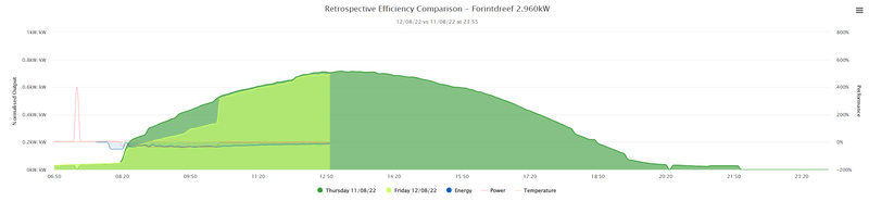

die van mij doet hetzelfde, maar hier komt het door schaduw. Kan je ook even kijken wat de stringspanning doet?

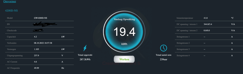

Heb je hier iets aan?
[ Voor 89% gewijzigd door JML op 11-08-2022 16:18 ]

Had een screenshot van de omvormer, maar sn nummer staat er op. Moet dat ff zien te verwijderen.

  • Ronald
Ronald
@JML Oogt als een falende tracker, je weet zeker dat er geen schaduw over een klein deel van een paneel valt?

  • JML
JML

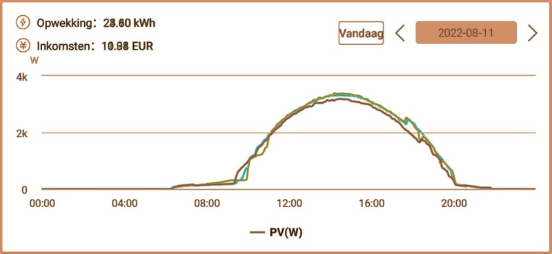

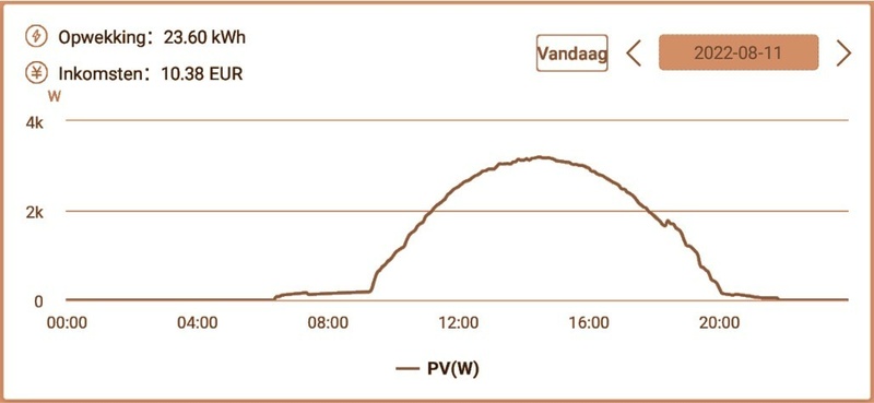

@Ronald zo te zien niet. Nu inmiddels wel van de appartementen naast mij. Hij gaat nu op en af:
Afbeeldingslocatie: https://tweakers.net/i/trL60AjnrBI-AtayYmmCIs9hdII=/800x/filters:strip_exif()/f/image/EX2sjPRlCOro1VdFObmAiDLA.png?f=fotoalbum_large
Heeft schaduwmanagement wel zin bij de Hyundai panelen?
[ Voor 6% gewijzigd door JML op 11-08-2022 16:42 ]

  • borft
  • Laatst online: 08:37

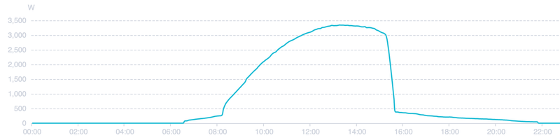

hier kan ik niets aan zien ;) wat er bij mij fout gaat, is dat de tracker niet snapt dat er een paneel schaduw vangt, dan verhoogt ie de stringspanning, waardoor de stroom in elkaar dondert, en dus ook het vermogen.
Dat kan je bij mij heel duidelijk zien, doordat op het moment dat het vermogen omlaaggaat, de stringspanning een knikje omhoog maakt. Maar dan moet je die dus wel over tijd kunnen zien.
Afbeeldingslocatie: https://tweakers.net/i/3GE68JQtTZYgEZaGPxVCdKoHiAM=/800x/filters:strip_exif()/f/image/N2KkhVULj0lNAulkzP4QeQJq.png?f=fotoalbum_large
zit bij mij om 13:15 (dan gaat de zon over het dak heen, waardoor de dakkapel een beetje schaduw maakt). stringspanning gaat omhoog (terwijl ie eigenlijk omlaag moet), waardoor het vermogen instort. Op bewolkte dagen heb ik hier geen last van.
ander idee, wat is de netspanning als ie omlaag gaat? en wat is de temperatuur van de omvormer?
[ Voor 3% gewijzigd door borft op 11-08-2022 16:59 ]

@borft Temperatuur 41 graden, netspanning geen idee hoe ik dat kan zien.

@JML Multimeter in een stopcontact van dezelfde fase steken.

JML schreef op donderdag 11 augustus 2022 @ 17:19:
niet de netspanning, maar de stringspanning ;) 41 graden lijkt me prima, volgens mij gaat ie pas bij 55 graden deraten ofzo.
Netspanning is ook een goeie overigens...dat geeft de omvormer gewoon terug. dus dat moet je ergens in de app kunnen zien. Denk alleen niet over tijd, geen idee, ik gebruik de app niet.

Ik heb ook een vraag over het Schaduw Management (van GoodWe). Ik heb 's morgens kort (genoeg) schaduw van een schoorsteen en wat langer van een dakkapel.
(Noord-Limburg, ZZW (27⁰), dakhelling 29⁰, hier meer.
9-8 had ik SM off en had ik een mooie opbrengst en grafiek.
10-8 had ik 's morgens rare sprongen en heb ik rond 13:30 SM aangezet.
11-8 de hele dag SM on.
SM OFF:
Afbeeldingslocatie: https://tweakers.net/i/sm140C7W3f65UZ3Y9EoRrN_zaAo=/800x/filters:strip_icc():strip_exif()/f/image/y518aynU8h6zztb5mcKoICzJ.jpg?f=fotoalbum_large
SM 13:30 ON:
Afbeeldingslocatie: https://tweakers.net/i/_JD-GUWvUMdQr3z6Qknl5Vuj7Cs=/800x/filters:strip_icc():strip_exif()/f/image/Cgq7yyjDcXwHyr2auUjE7nuJ.jpg?f=fotoalbum_large
SM ON:
Afbeeldingslocatie: https://tweakers.net/i/FswLAN5WH_GEX169Ojs8rJr2Mh8=/800x/filters:strip_icc():strip_exif()/f/image/By9qhEvpUH2gRR7GiBvPQdfj.jpg?f=fotoalbum_large
Afbeeldingslocatie: https://tweakers.net/i/N9bl67Fgcla0u0jAi8XG523mCXA=/800x/filters:strip_icc():strip_exif()/f/image/VpXZ25pTrjS24V52lOWYiVeU.jpg?f=fotoalbum_large
Het vreemde vind ik dat de grafiek van 9-8 dus SM off als die van 11-8 met SM on. Heeft het dan wel nut om het aan te hebben? Vooral omdat @Oilman ergens zegt dat de bypass diodes van de panelen het zelf al doen.
Maar als ik dan die sprongen op 10-8 zie...
En weet iemand wat die rare dipjes/sprongetjes rond 18:00 zijn? Die zag ik ook al in een grafiek van @Griffin2k.
Iemand advies? ON or OFF...
Als er meer info nodig is, hoor ik het graag
In principe helpt het schaduwmanagement van de omvormer de bypass diodes in de panelen hun werk te doen als ze dat niet van zichzelf doen maar het wel zouden moeten doen.
Deze diodes werken alleen vanzelf als het paneel zelf bij lange na niet meer de stroom kan leveren als de overige panelen zouden willen.
Bij volledige schaduw gaan ze vanzelf wel aan, bij partiele schaduw blijft het paneel beperkt leveren en zullen de diodes dus niet bypassen (maar daarmee de rest vd string wel omlaag halend).
De taak van de omvormer met schaduw management is periodiek een sweep te doen naar lagere voltages om te zien of er dan diodes activeren waardoor de opbrengst als geheel omhoog gaat.
Echter het uitvoeren van onnodige sweeps kost alleen maar opbrengst. Het is dus een afweging.
ALs je string vanzelf al goed lijkt te gaan kun je schaduwmanagement wel uit laten, maar dan zou je af en toe situaties tegen kunnen komen waarbij je opbrengst ingestort is terwijl dat niet had gehoeven.

Mijn Goodwe 2500XS omvormer heeft de instelling Shadow MPPT ON or OFF. Elk half uur test de omvormer het gehele powerbereik als de shadow mppt aan staat en kiest dan de instelling met de hoogste stroomsterkte.
Dat testen duurt echter ca. 1 minuut en ook dat geeft energieverlies, dus als het niet nodig is kan ik de shadow MPPT beter uit laten staan.
Vorig jaar was ik echter tot de conclusie gekomen dat ik de shadow mppt van mijn Goodwe 2500XS omvormer het beste aan kon laten staan op basis van onderstaand plaatje.Afbeeldingslocatie: https://tweakers.net/i/GjTHal7eRRd6Uuy2uoEvOxfLTzM=/800x/filters:strip_icc():strip_exif()/f/image/UifiJNSLH73wpQUKqr3rQsRS.jpg?f=fotoalbum_large
Ik heb namelijk gedurende de ochtend schaduw van een schoorsteen op 1 paneel
Afbeeldingslocatie: https://tweakers.net/i/ibf_7t6ckmWNog_Qo9_x-GCOf_c=/800x/filters:strip_icc():strip_exif()/f/image/dCySOnyQxMT6D0Rf46IW5pjR.jpg?f=fotoalbum_large
Later heb ik nog wat meer proberen te vergelijken met shadow mppt aan en uit, maar door wolken was niet altijd duidelijk of deze instelling nu wel of niet veel uithaalde. De afgelopen dagen leenden zich echter prima voor een nieuwe test. Dus eerst maar eens 9 en 10 augustus waarbij op 9 augustus om 13 uur de shadow mppt weer is aangezet.
Afbeeldingslocatie: https://tweakers.net/i/_lSFz8wu5dk51A7Y6UZBwzZflVM=/800x/filters:strip_exif()/f/image/7cnv810IaNL5TgG6wysVMXkc.png?f=fotoalbum_large
Aha, geen enkel verschil tussen 9 en 10 augustus. De bypass diodes doen gewoon hun werk, ook als de shadow MPPT uit staat. Die kan ik dus uit laten staan....... of toch niet?
Tussen gisteren en vandaag heb ik opnieuw een vergelijking gemaakt waarbij ik gisteravond de shadow MPPT die nog aan stond weer heb uitgezet.
Afbeeldingslocatie: https://tweakers.net/i/MQxqrJJn-NxvGoVplSRGeKgkHuM=/800x/filters:strip_exif()/f/image/nGM29a5dri9AD9ZfgOxYbAzP.png?f=fotoalbum_large
Dit keer is er wel duidelijk verschil in de ochtend. Conclusie: Vaak doen de bypass diodes gewoon hun werk, maar soms hebben ze dus een extra duwtje nodig van de shadow MPPT om in te schakelen.
Eindconclusie: ik laat de shadow MPPT van mijn Goodwe omvormer voortaan altijd aanstaan.
Valt hier nog iets op af te dingen of is dit de juiste conclusie?

Kan iemand met een GoodWe inverter kijken of dit gedrag herkenbaar is.
Tussen 14:00 en 15:00 zit er een dip.
https://pvoutput.org/intr...156&sid=90961&dt=20220811
Het heeft vast iets met de schaduw van een schoorsteen te maken. Ik zal vanavond even kijken of Shadow MPPT aan of uit staat.
Afbeeldingslocatie: https://tweakers.net/i/kfC47t1HyKaT57b9yxek-QQGhps=/800x/filters:strip_exif()/f/image/OYc5PCinruT4SkyRM63l8Iov.png?f=fotoalbum_large
[ Voor 3% gewijzigd door SuperR1902 op 12-08-2022 16:41 ]

SuperR1902 schreef op vrijdag 12 augustus 2022 @ 15:39:
Tussen 14:00 en 15:00 neemt de PV spanning toe, maar de opbrengst af.
Spanning zakt onder belasting. Aangezien de belasting van de panelen tijdens het dipje vermindert zal de spanning op dat moment dus ook weer stijgen.

Truus01 schreef op vrijdag 12 augustus 2022 @ 09:20:
Ik ben eruit! Schaduw Management gaat off. Even met iemand eea vergeleken die ongeveer 5km van me af woont (wel oriëntatie op OZO). Daar waar ik dacht dat 10-8 vergelijkbaar was met de andere dagen, had hij eenzelfde sprongetjes op die dag in de ochtend.
Dus schaduwmanagement doet bij mij niks goeds.
Sterker nog, hij had op 11-8 een hogere opbrengst dan 10-8 en ik lager. Dat komt wellicht doordat schaduw management aan was.
Dus uit en ik ben er klaar mee. ;)
Ben ik wel nog altijd benieuwd naar wat die dipjes rond 18:00 zijn... (Die had die kennis niet.)
